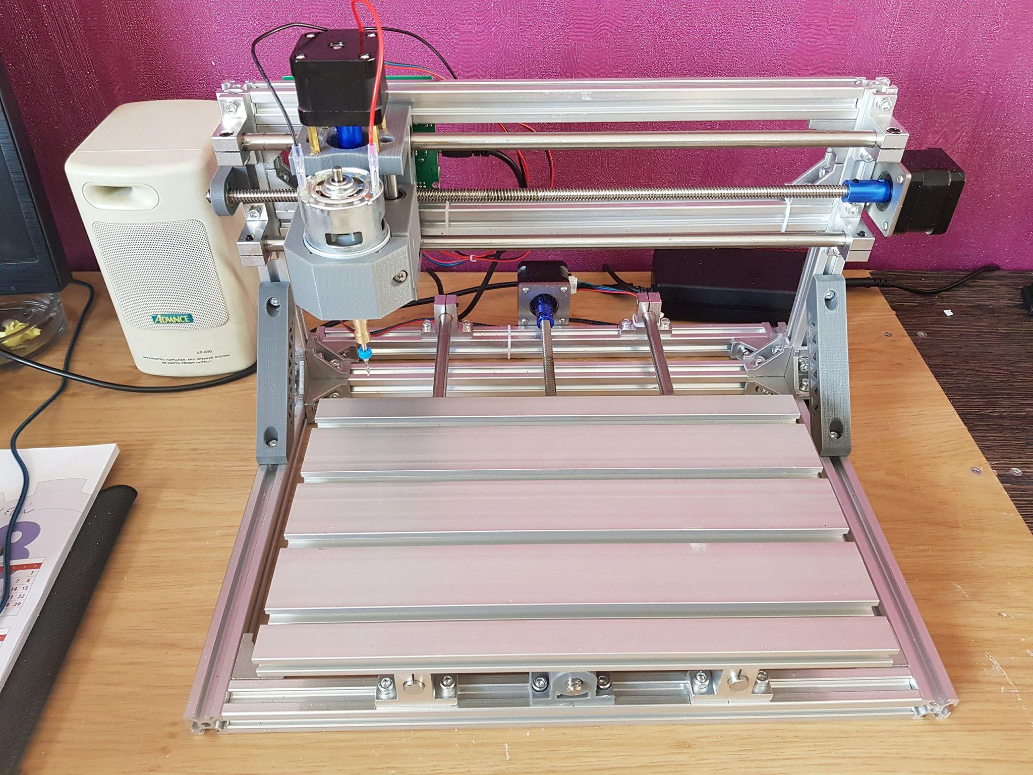

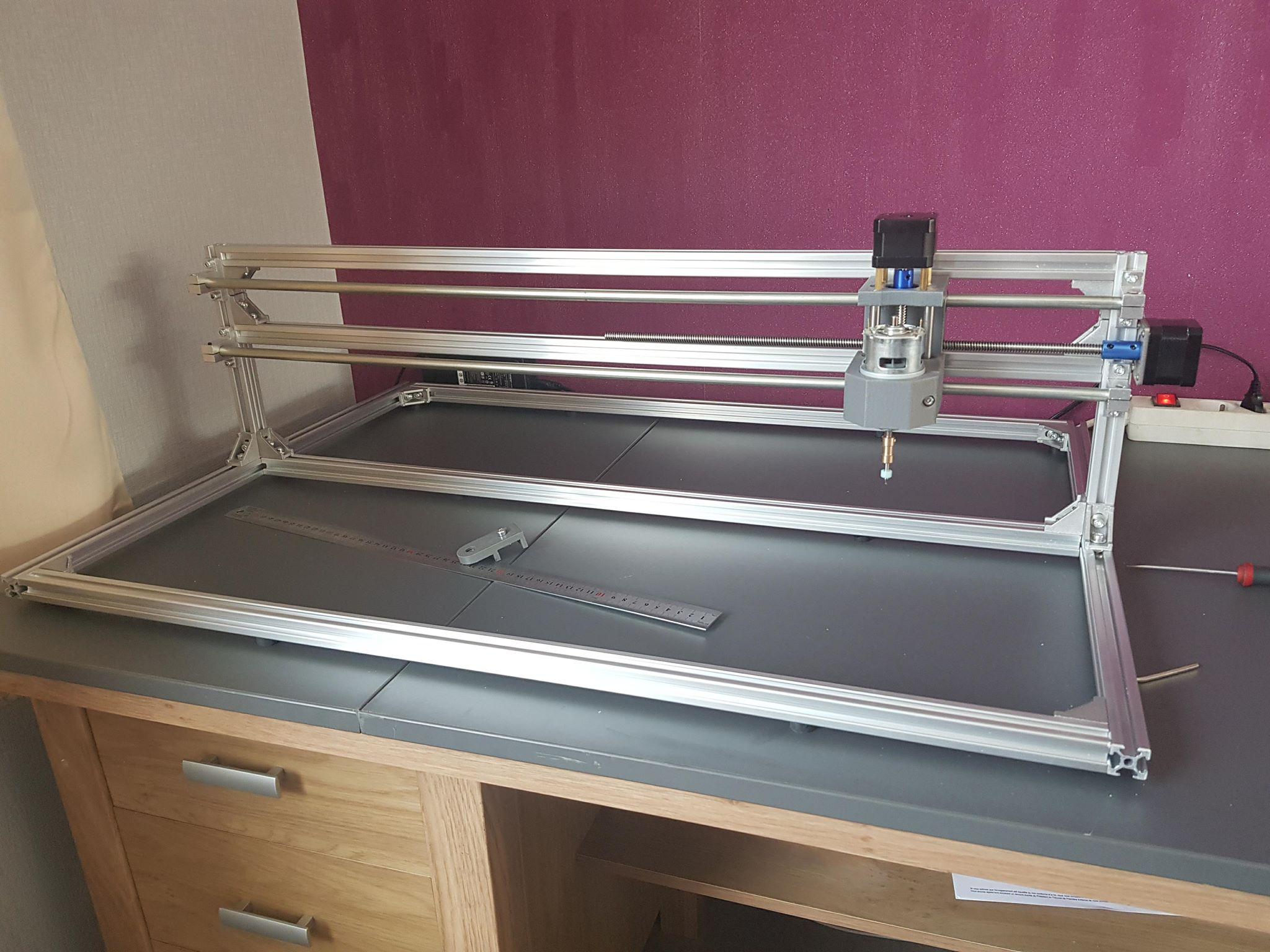

le-bricoleur Posté(e) Mai 28, 2018 Partager Posté(e) Mai 28, 2018 bonjour a tous jais récemment agrandi ma cnc 3018 je suis passé au triple de l'originale seulement depuis quand je lance la gravure elle se décale de peut et reste au meme endroit. Lien vers le commentaire Partager sur d’autres sites More sharing options...
Nebraan Posté(e) Mai 28, 2018 Partager Posté(e) Mai 28, 2018 Quand tu dis qu'elle se décale de peut, tu veux dire que ton moteur avance de quelques cm puis s'arrêtent ou est ce que c'est vraiment juste genre un cinquième de tour de moteur puis ça s'arrête? Dans le premier cas peut être que tes moteurs ne sont juste pas assez puissant pour déplacer un axe 3 fois plus grand. Deuxième cas c'est un mauvais branchement du moteur ou un problème de réglage des polulus (ou peut importe comment ça s'écrit). Essais de voir si sans le poids des axes ça tourne ou pas. Lien vers le commentaire Partager sur d’autres sites More sharing options...
le-bricoleur Posté(e) Mai 28, 2018 Auteur Partager Posté(e) Mai 28, 2018 quand je la bouge manuellement avec les moteur tous fonction mes quand je lance la gravure a la place de ce deplacer vert point de depart elle reculle un peut et fonctione mes pas au bonne endroit Lien vers le commentaire Partager sur d’autres sites More sharing options...
Nebraan Posté(e) Mai 28, 2018 Partager Posté(e) Mai 28, 2018 ah d'accord. Tu as un décalage entre le 0,0,0 de ta CNC et celui de ton logiciel du coup quand tu lui demande de commencer a un endroit lui commence à un autre je suppose. Je ne connais pas trop ces CNC mais si elle n'a pas de capteur de fin de course pour se positionner elle doit se servir de la dernière position connue comme point 0 Sinon il y a aussi le fait que la carte à été programmée pour une CNC plus petite elle doit sans doute avoir un zéro pré-programmé pour les anciennes dimensions. Après selon le soft que tu utilise pour la contrôler tu peux aussi paramétrer le zéro dessus je pense. Lien vers le commentaire Partager sur d’autres sites More sharing options...
le-bricoleur Posté(e) Mai 29, 2018 Auteur Partager Posté(e) Mai 29, 2018 elle na pas de point zero de depart elle demare de ou je lais placer sais pour sa que je comprent pas le probleme je vais esseyer de faire une video Lien vers le commentaire Partager sur d’autres sites More sharing options...
le-bricoleur Posté(e) Mai 29, 2018 Auteur Partager Posté(e) Mai 29, 2018 (modifié) je vien de regarde un peut alors quand je donne l'ordre de ce deplacer de gauche a droite de 100mm elle ce deplace de 10 mm et quand je donne lordre de déplacer de avant en arriere de 100mm elle ce deplace de 5 mm et quand je donne lordre de déplacer de haut a en bas ( la fraise ) de 10mm et monte de 3 mm en utilisent 2 programe different ( http://easel.inventables.com & GRBL) sa change rien il me font les meme Modifié (le) Mai 29, 2018 par le-bricoleur Lien vers le commentaire Partager sur d’autres sites More sharing options...
Nebraan Posté(e) Mai 30, 2018 Partager Posté(e) Mai 30, 2018 Ah je vois. Tu as un problème de réglage du nombre de mm/step. je vois plusieurs causes possible. Soit tu as changer le type de tige filetée pour l'entrainement de tes axes ce qui fait que la distance parcourue par un tours de moteur n'est plus la même. Soit tu as les mêmes et du coup c'est dans les réglages du soft qu'il faut que tu change des données pour mettre celles de la cnc (je ne connais pas trop ces programmes je ne saurais pas te dire où ou quelle valeur mettre). Soit les réglages sont bon mais les axes sont trop lourd et tes moteurs sautent des steps. (je ne pense pas que ce soit ça vue que techniquement le poids sur le Z n'a pas changé). Lien vers le commentaire Partager sur d’autres sites More sharing options...
Nebraan Posté(e) Mai 30, 2018 Partager Posté(e) Mai 30, 2018 Ah par contre rien a voir mais pour une CNC de cette taille avoir un plateau qui se déplace n'est pas une bonne idée. En plus de la place monstrueuse que ça va prendre pour le coup le plateau sera sans doute trop lourd pour un seul moteur surtout si tu pose une pièce dessus. Passer une certaine taille il est préférable que ce soit la partie haute de la CNC qui se déplace en X et en Y Lien vers le commentaire Partager sur d’autres sites More sharing options...
le-bricoleur Posté(e) Mai 30, 2018 Auteur Partager Posté(e) Mai 30, 2018 ha javais pas penser au pois a mon avis sa dois etre sa je vais voire pour remedier a tous sa merci a toi pour les info Lien vers le commentaire Partager sur d’autres sites More sharing options...
