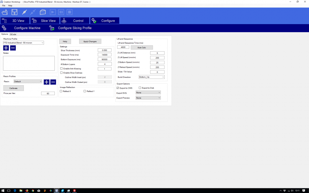

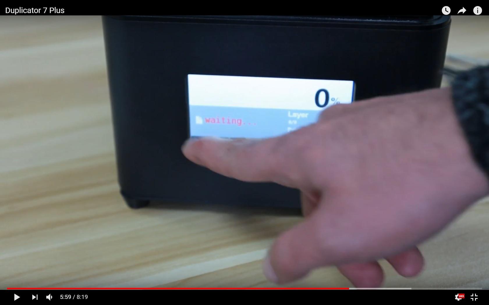

Johnny Dos Passos Posté(e) Mai 28, 2018 Partager Posté(e) Mai 28, 2018 Salut, N'arrivant pas a faire des prototypes suffisamment défenis avec la Wanhao D6 , j 'ai acheté une D7 Plus qui arrive a l'instant... Je decouvre un nouveau logiciel que j'ai telechargé sur le site du fabricant et même si l 'interface de « Creation Workshop » est diffèrent de CURA, l'installation semble s'être bien passé á part un petit détail de rien du tout ! Une fois l'etalonnage effectué , la resine est dans le bac et bien la D7 refuse d'imprimer !! Le nom du fichier CWS reste affiché sur le magnifique Écran couleur et rien ne se passe .... Sur YOUTUBE un certain M I K E Y 3 D affirme qu' un petit message « WAITING MESSAGE » doit s'afficher juste avant le debut de l'impression mais il n'explique pas sur son tuto le pourquoi du comment...du parce que !! ( Dans mon cas ce message n'ai jamais apparu... ) Bref, apres 30 minutes d'attente, je nettoie l'engin et espères que vous allez pouvoir me dire : POURQUOI ??? et surtout : Comment faire ?? Merci Lien vers le commentaire Partager sur d’autres sites More sharing options...

bdevis Posté(e) Juillet 13, 2018 Partager Posté(e) Juillet 13, 2018 (modifié) Tu as bien coché CWS dans le soft ? dans export options en bas à droite??? Modifié (le) Juillet 13, 2018 par bdevis Lien vers le commentaire Partager sur d’autres sites More sharing options...
vince78 Posté(e) Juillet 13, 2018 Partager Posté(e) Juillet 13, 2018 Est ce qu'il y a le nombre de couches 0/xxxx qui s'affiche? Lien vers le commentaire Partager sur d’autres sites More sharing options...
