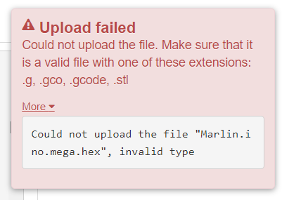

Jean-Claude Garnier Posté(e) Mai 30, 2018 Partager Posté(e) Mai 30, 2018 Hello @ShagoY (entre autres) Je débute avec Octoprint J'ai bien compris qu'il faut envoyer le Marlin.ino.mega.hex L'info qui me manque c'est : faut-il l'envoyer vers la carte SD pourl'exécuter ensuite Ou bien y a t'il une autre façon ? Pasque quand je cherche à l'uploader j'ai ça : D'avance merki Lien vers le commentaire Partager sur d’autres sites More sharing options...

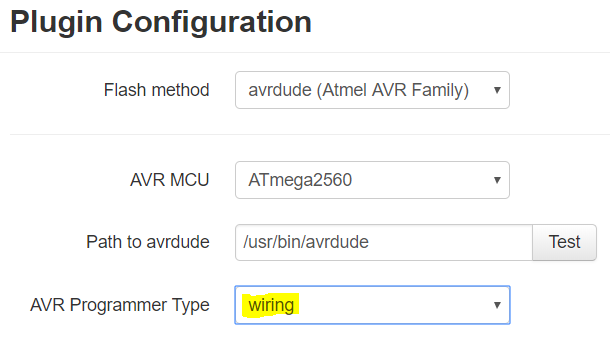

ShagoY Posté(e) Mai 30, 2018 Partager Posté(e) Mai 30, 2018 (modifié) @Jean-Claude Garnier Il faut que tu utilises le plugin : https://plugins.octoprint.org/plugins/firmwareupdater/ (Tu peux utiliser le gestionnaire d'addon inclus à Octoprint) Ensuite tu le configures pour ta CR10, regarde les images : https://github.com/OctoPrint/OctoPrint-FirmwareUpdater Le minimum est : Path to avrdude AVR MCU Type AVR Programmer Type Exemple pour ma CR10S: c'était AVR MCU Type = Atmega2560 et AVR Programmer Type = wiring Modifié (le) Mai 30, 2018 par ShagoY Lien vers le commentaire Partager sur d’autres sites More sharing options...

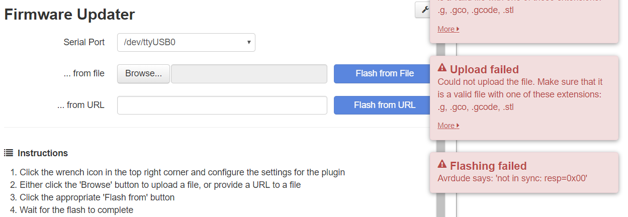

Jean-Claude Garnier Posté(e) Mai 31, 2018 Partager Posté(e) Mai 31, 2018 (modifié) Allez @ShagoY encore un 'tit coup de main steuplé, je voudrais pas boulettiser : Mon fichier marlin.ino.mega.hex, je le mets où, pasque quand j'essaye de l'uploader, ça veut pas. Et on le lance comment, le "téléversement" après ? Comme ça ? Modifié (le) Mai 31, 2018 par Jean-Claude Garnier Lien vers le commentaire Partager sur d’autres sites More sharing options...
ShagoY Posté(e) Mai 31, 2018 Partager Posté(e) Mai 31, 2018 Il y a 2 heures, sbouloc a dit : Je me retrouve avec 2 fichiers: Marlin.ino.mega.hex et Marlin.ino.with_bootloader.mega.hex A quoi sert le fichier avec boot loader? Pour la CR10S qui n'a plus besoin de bootloader, tu prends le premier. Le second est surement pour la CR10.. enfin par logique vu que je n'en ai pas il y a 6 minutes, Jean-Claude Garnier a dit : Allez @ShagoY encore un 'tit coup de main steuplé, je voudrais pas boulettiser : Mon fichier marlin.ino.mega.hex, je le mets où, pasque quand j'essaye de l'uploader, ça veut pas. Et on le lance comment, le "téléversement" après ? Comme ça ? Les deux premiers messages d'erreur en rouge semblent ne pas venir du plugin... Par contre, le dernier t'indique un probleme avec Avrdude, as-tu configuré le plugin comme je l'indique plus haut pour qu'il fonctionne avec ta CR10 ? Une fois configuré (Via le petit menu "outil" que l'on voit en haut/droite de ton image), tu n'auras plus qu'à selectionner le bon port "Serial Port" puis "browse" pour aller chercher le fichier HEX et ensuite "Flash from File" et le tour est joué Note: Tu peux mettre Octoprint en français, regarde le tuto : Tu auras un fichier à télécharger puis à uploader dans les options d'octoprint sur les langues, désolé je n'ai pas l'interface d'octoprint sous la main, mais regarde sur le fil, je crois que l'on explique les étapes 1 Lien vers le commentaire Partager sur d’autres sites More sharing options...
Jean-Claude Garnier Posté(e) Juin 1, 2018 Partager Posté(e) Juin 1, 2018 Bon, ça marche Il y a 10 heures, ShagoY a dit : .. /.. as-tu configuré le plugin comme je l'indique plus haut pour qu'il fonctionne avec ta CR10 ? Comme c'est pas vraiment une CR10 mais une espèce de clone à base de Gitèque, j'en avais fait qu'à ma tête : J'avais mis Arduino. Evidemment que ça passe par le wire ! Pour les menus en Globish, ça me gêne pas trop, au contraire ça fait bosser un peu mon neurone En tous cas, merci @ShagoY Et excuse-moi @sbouloc de m'être incrusté dans ta question. J'espère que toi aussi tu as réussi. Lien vers le commentaire Partager sur d’autres sites More sharing options...
