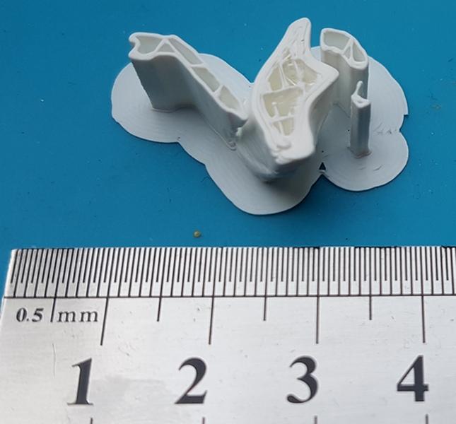

Jraf56 Posté(e) Mai 29, 2018 Auteur Partager Posté(e) Mai 29, 2018 Hello Nenex, merci pour ton post. je n'ai aucun problème avec les grosses pièces : je les imprime avec une simple bordure de trois lignes. pas bête l'idée de mettre un brim, car il m'arrive d'avoir de très légers warpings dans les coins : je prends cette idée ! mon problème c'est avec les petites pièces. par exemple cette patte de mammouth en partie centrale, les 3 autres pièces étant des supports pour les doigts. pas de problème apparent pour la première couche imprimée avec un brim. mais , - à chaque saut brusque et rapide du côté gauche vers le côté droit, la partie gauche se soulève un peu au départ de la buse. - à chaque saut brusque et rapide du côté doit vers le côté gauche, la partie droite se soulève un peu au départ de la buse. - après quelques couches, le tout s'est totalement décollé, impression échouée. adhérence insuffisante, est ce normal pour une ultrabase ? - impression réussie avec l'utilisation d'un radeau qui a parfaitement collé à 60°c et s'est décollé tout seul vers 30°c bonne soirée Lien vers le commentaire Partager sur d’autres sites More sharing options...

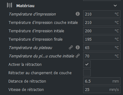

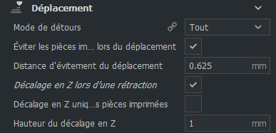

Nenex Posté(e) Mai 29, 2018 Partager Posté(e) Mai 29, 2018 Je dirais première couche pas assez écrasé. Pour la température du bed, je met 70 en première couche puis 65 a partir de la deuxième. Normalement ça doit bien tenir surtout avec un brim, tu a mis le z-hop ? Lien vers le commentaire Partager sur d’autres sites More sharing options...
Jraf56 Posté(e) Mai 29, 2018 Auteur Partager Posté(e) Mai 29, 2018 z-hop ? connais pas. demande infos ! je ferais des essais avec tes réglages pour le bed. 70°c ok, mais 65°c pour les suivantes ? c'est dans cura ? je me mets en mode recherche sur cura en attendant ton prochain post Lien vers le commentaire Partager sur d’autres sites More sharing options...
Jraf56 Posté(e) Mai 29, 2018 Auteur Partager Posté(e) Mai 29, 2018 Hello Nenex, ok, trouvé température bed première couche et ensuite. dès demain je teste avec tes réglages : merci pour ce qui est du z-hop, s'agit-il de "hauteur du décalage en z" ? si oui, il est réglé à 0.09mm pour éviter d'arracher les supports tracés sur la première ligne lors des sauts rapides. en fait, sur les bordures ou les brims récupérés, je trouve des épaisseurs entre 0.19mm et 0.25mm, bien que mon bed soit reglé avec une feuille 90g/m de 0.12mm d'épaisseur il faudrait peut-être le régler à 0.2mm. pourrais tu m'indiquer la valeur que tu utilises ? bonne soirée Lien vers le commentaire Partager sur d’autres sites More sharing options...
Nenex Posté(e) Mai 29, 2018 Partager Posté(e) Mai 29, 2018 (modifié) ça fait monter la buse en Z lors des déplacements rapides. Si tu a pas, faut les activer. J'utilise une carte pro de boutique qui fait 0.2. Modifié (le) Mai 29, 2018 par Nenex Lien vers le commentaire Partager sur d’autres sites More sharing options...
Jraf56 Posté(e) Mai 29, 2018 Auteur Partager Posté(e) Mai 29, 2018 Hello Nenex, merci pour ces précieuses infos que je mettrais au test dès demain. une raison particulière pour les 200°c pour impression initiale et 195°c pour la finale ? bonne soirée Lien vers le commentaire Partager sur d’autres sites More sharing options...
Nenex Posté(e) Mai 29, 2018 Partager Posté(e) Mai 29, 2018 C'est auto config par cura, ça vien de la température (210). Lien vers le commentaire Partager sur d’autres sites More sharing options...

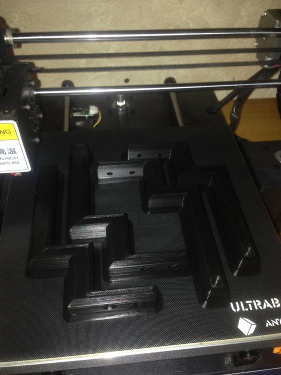

idirss Posté(e) Aout 28, 2020 Partager Posté(e) Aout 28, 2020 Bonjour je viens d acheter un Ultrabase pour mon imprimante les impressions adherent au premieres couches mais apres l haderence est trop faible et l impression jai essaye de/ laver à l alccol isopropyl 99,9 mettre un radeau je suis sur que ce n est pas la faute de la calibration mes temperatures bed:60/70 buse:200* et je n arrive pas a faire mes adherer mes impression merci d avance Lien vers le commentaire Partager sur d’autres sites More sharing options...
Ironblue Posté(e) Aout 28, 2020 Partager Posté(e) Aout 28, 2020 met des photos de ta première couche car même si tu est sur de ta première calibration, il doit bien y avoir un souci quelque part et dans 90% des cas, c'est soit le bed qui n'est pas nettoyé (la c'est pas le cas puisque nettoyé à l'iso) soit un souci de première couche (calibration du bed)... 1 Lien vers le commentaire Partager sur d’autres sites More sharing options...
