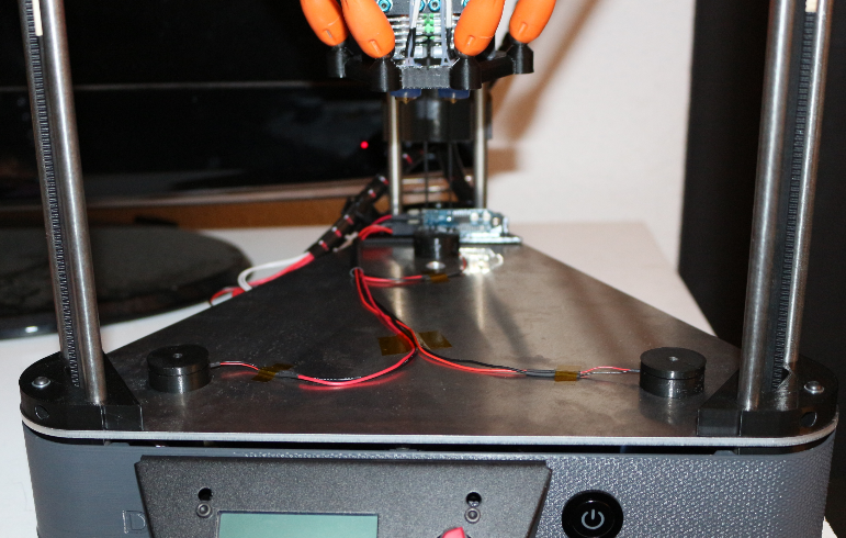

cmatec Posté(e) Aout 1, 2018 Auteur Partager Posté(e) Aout 1, 2018 Quelques news de l'avancement du projet ... la mise en place de l'auto level piezo. Je suis parti sur un système 3 points sous le bed. Il me reste à créer un start gcode pour lancer l'autolevel avant chaque impression. Si quelqu'un a des pistes, je suis preneur ... . Une info qui peut éviter de griller un kit fraîchement reçu : pensez à vérifier la tension de sortie au niveau de la carte sur les connecteurs des enstop ... 24V sur ma carte, pour alimenter un module piezo qui accepte 5V maxi Lien vers le commentaire Partager sur d’autres sites More sharing options...
As3uS Posté(e) Aout 2, 2018 Partager Posté(e) Aout 2, 2018 Salut, moi je galère à ajuster mon kit piezo ^^ pour ton Gcode tu peux faire ceci G28 G0 Z5 G0 F500 <- Ajuste la vitesse pour que ta buse n'explose pas ton bed G29 1 Lien vers le commentaire Partager sur d’autres sites More sharing options...
cmatec Posté(e) Aout 2, 2018 Auteur Partager Posté(e) Aout 2, 2018 @As3uS: Citation je galère à ajuster mon kit piezo trop sensible lors des déplacements ? Si c'est le cas, c'est VR1 qui ajuste la sensibilité du module. Ne le touche pas au début (il est hyper sensible). Commence avec VR2 : il faut trouver le point juste avant l'apparition de la led triggered. Si tu as des faux triggered lors des déplacements, il faut ajuster la sensibilité avec VR1. VR2 est un réglage plus fin. Une fois la sensibilité de VR1 trouvée, réajuste VR2 au point de changement d'état des leds + 1 serrage d'1/4 de tour. plus de trigged parasites. Merci pour le start Gcode, je teste ça Lien vers le commentaire Partager sur d’autres sites More sharing options...
