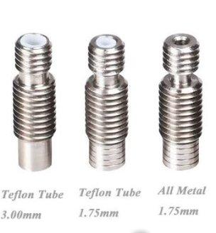

Guillaume3D Posté(e) Juin 2, 2018 Partager Posté(e) Juin 2, 2018 Yo, j'ai acheté un e3dv6 (tube ptfe à l'intérieur) il y a pas longtemps, et depuis que je l'utilise ma buse/gorge de buse se bouche à chaque fois... D'autant plus que la hot end était ressus avec 3 gorge de buse et je ne c'est pas la quelle choisir:Une creuse ou le tube qui amène le filament est directement au-dessus de la buseUne où l'ont peut mettre un petit tube en teflon qu'il faut acheter à parEt un autre ou il n'y à pas de tube ptfeJ'usqua là, les meilleurs résulat sont avec la première gorge, là ou le tube vas directement sur la buse. Vous prendriez le quelle ? Envoyé de mon S55 en utilisant Tapatalk Lien vers le commentaire Partager sur d’autres sites More sharing options...
trotro Posté(e) Juin 2, 2018 Partager Posté(e) Juin 2, 2018 (modifié) Bonjour, Il y a 2 heures, Guillaume3D a dit : la hot end était ressus avec 3 gorge de buse Il semblerait que tu aies un condensé de ces 3 Hotends : Hexagon, E3D V6 et E3D Lite6. Il y a 2 heures, Guillaume3D a dit : les meilleurs résulat sont avec la première gorge, là ou le tube vas directement sur la buse Je prendrais aussi celle là, c'est la plus adaptée pour le PLA (meilleure glisse). Par contre sa température max d'utilisation est limitée à 245°, ponctuellement 250°. On peut aussi l'utiliser pour l'ABS en prenant en compte la contrainte précédemment citée. Il faut au montage être sûr que le tube PTFE va bien au fond du Heatsink, contre la buse, s'il reste un espace il risque de se former un bouchon. Modifié (le) Juin 2, 2018 par trotro Lien vers le commentaire Partager sur d’autres sites More sharing options...
Guillaume3D Posté(e) Juin 2, 2018 Auteur Partager Posté(e) Juin 2, 2018 Ok merci trotro pour ces infos. C'est quoi la heatsink ? Aussi je ne sait pas si je l'ai dit mais dans la 3ème gorge de buse, il n'y a pas d'emplacement pour tube ptfe et il est qu'en métal.J'ai trouvé une photo de celle que j'ai: Lien vers le commentaire Partager sur d’autres sites More sharing options...
trotro Posté(e) Juin 2, 2018 Partager Posté(e) Juin 2, 2018 Donc, l'image de gauche, pour un filament de 3 mm, du milieu et de droite pour un filament de 1.75 mm. Je prendrais le montage du milieu pour une meilleure glisse avec la restriction température mentionnée précédemment. il y a une heure, Guillaume3D a dit : C'est quoi la heatsink ? Heatsink Heat-break Lien vers le commentaire Partager sur d’autres sites More sharing options...

pascal_lb Posté(e) Juin 2, 2018 Partager Posté(e) Juin 2, 2018 (modifié) perso je prendrais celle de droite tout métal, après au montage je mettrais de la pate thermique sur le filetage entre le Heatsink et le Heat-break (je n'aime pas les termes anglais ) entre le tube fileté et le dissipateur et une bonne ventilation du dissipateur... la E3D V6, l'hexagon, et la hotend AIO sont monté comme ça.... Modifié (le) Juin 2, 2018 par pascal_lb Lien vers le commentaire Partager sur d’autres sites More sharing options...

TheSchemer Posté(e) Juin 3, 2018 Partager Posté(e) Juin 3, 2018 il y a 34 minutes, Guillaume3D a dit : Et à quoi va servir la pate thermique ? Envoyé de mon S55 en utilisant Tapatalk La pâte thermique est un conducteur thermique, donc elle permet de transmettre au mieux l'énergie thermique. Dans le cas présent, entre le heatsink et le heat-break, pour éviter que le filament ne fonde dans ton heat-break et occasionne un bouchon. Lien vers le commentaire Partager sur d’autres sites More sharing options...
Guillaume3D Posté(e) Juin 3, 2018 Auteur Partager Posté(e) Juin 3, 2018 Donc la pâte thermique se met sur le filetage heatsink-heatbreak mais pas heatbreak-block de chauffe ?Envoyé de mon S55 en utilisant Tapatalk Lien vers le commentaire Partager sur d’autres sites More sharing options...
TheSchemer Posté(e) Juin 3, 2018 Partager Posté(e) Juin 3, 2018 Elle se met sur le filetage du heat-break, côté heatsink, mais pas côté bloc de chauffe. Pour schématiser grossièrement, on souhaite isoler thermiquement le bloc de chauffe de tout autre organe. Lien vers le commentaire Partager sur d’autres sites More sharing options...
