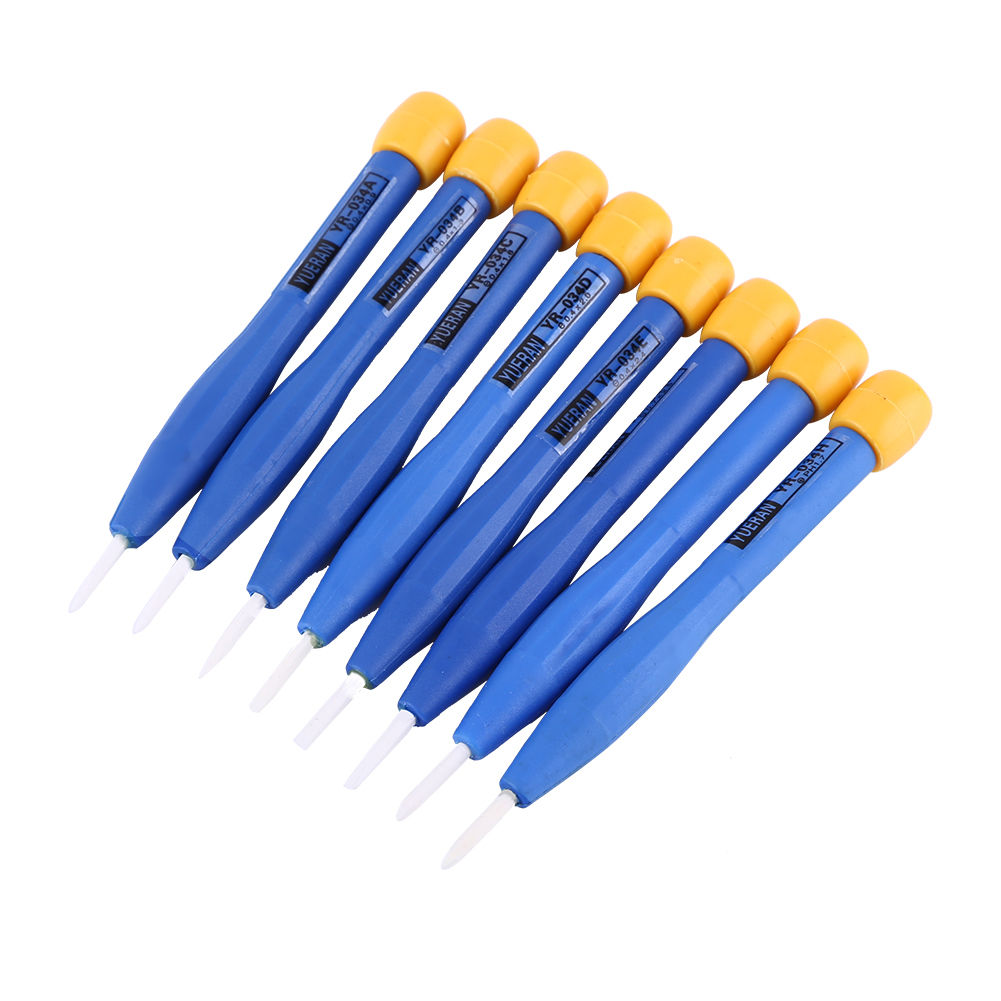

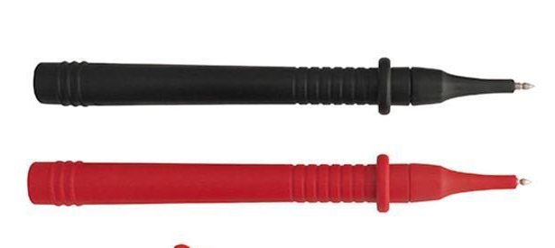

Avant de recommencer la même bêtise avec ta nouvelle carte, je te suggère de dépenser quelques euros pour l'achat d'un set de tournevis à embout isolé pour régler les trimmer ainsi que des pointes de touches avec uniquement l’extrémité non isolée.
image.thumb.png.25b1f3fd4b035e445e414bf9075542ef.pngimage.png.e278e4e9a92a78d11e82505c09645189.png

Je suggère simplement d'utiliser le bon outillage pour éviter les problèmes de court-circuits lors des mesures et des réglages.
