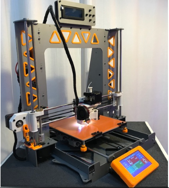

C'est pour cela que j'ai comme projet de remplacer ce montage en acrylique par une vraie metal frame 😉
D'après ce que j'ai pu voir, il existe trois types de châssis pouvant s'adap
