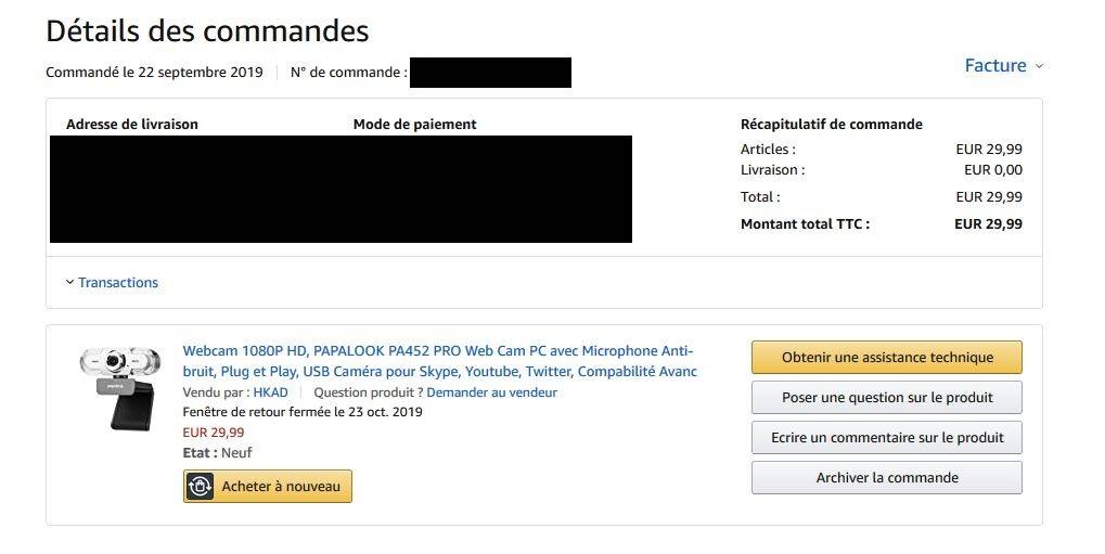

Le 01/05/2020 at 12:40, John54 a dit :
pi@octopi:~ $ ps aux|grep mjpg
pi         853  0.0  0.1   7348   488 pts/0    S+   11:33   0:00 grep --color=auto mjpg
Visiblement «mjpg-streamer» n'est pas lancé 😉 sinon tu aurais plutôt une réponse comme :
Citation
pi@octopi:~ $ ps aux | grep mjpg
root       417  0.8  0.6  60388  5916 ?        Sl   May20  43:10 ./mjpg_streamer -o output_http.so -w ./www-octopi -n -i input_uvc.so -r 1280x960 -f 30 -d /dev/video0
pi       29734  0.0  0.0   7348   480 pts/1    S+   17:32   0:00 grep --color=auto mjpg
La ligne qui commence par root indique que mjpg-streamer fonctionne. La ligne qui a été exécuté pour son lancement est en fin et commence par ./mjp…
Je ne peux pas t'aider plus car le manque de données est insuffisant 😉 (que cherches-tu à faire hormis demander une solution à ton problème?)

il y a 14 minutes, fran6p a dit :
Merci pour ta réponse, je cherche juste à faire fonctionner ma camera via octoprint et avoir donc un retour vidéo.
Comme dit dans mon premier poste sur ce topic c'est mon premier raspberry et c'est un peu du chinois pour moi encore. Si j'ai bien compris il faut juste que j'active "mjpg-streamer" et ce serait bon? Dans ce cas comment faire stp. Si il faut plus de données je veux bien les donner si on me dit ou et quoi chercher.

Bien que j'ai aussi des Picam, je leur préfère des Webcam USB (Logitech 270, ou mieux une une «Papalook»).
Par contre, la crise sanitaire a fait exploser les prix, ma Papalook. je l'avais payée en 2019, 30€ 🤔 (#yenakiabuseetprofitedelacovid19)
