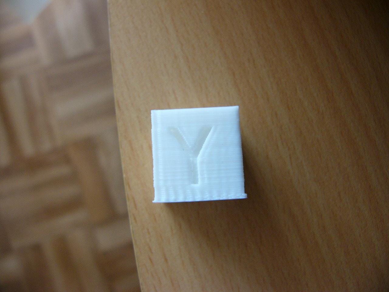

madeo54 Posté(e) Juin 3, 2018 Partager Posté(e) Juin 3, 2018 Bonjour, je viens d’imprimer un cube de calibration 20x20x20 le X : 20.35 le Z : 20.32 le Y : 19.34 la surface X et Z son bien et le Y présente des traces (photo) le déplacement du X vers l’arrière est bien lisse et le déplacement vers l’avant de l’imprimante est légèrement saccadée en début d’impression puis disparaît. J’ai pensé à un une courroie pas assez tendue peut-être? Mais comment fait-on la correction pour avoir les bonnes dimensions ? Merci de votre aide Lien vers le commentaire Partager sur d’autres sites More sharing options...
Maeke Posté(e) Juin 3, 2018 Partager Posté(e) Juin 3, 2018 Primo, les courroies. Eh oui: courroie mal tendue, mauvaise dimensions et régularité. Donc avant de t'inquiéter des problèmes de dimension, corriges déjà les problèmes mécaniques. Lien vers le commentaire Partager sur d’autres sites More sharing options...
madeo54 Posté(e) Juin 4, 2018 Auteur Partager Posté(e) Juin 4, 2018 Il est vrai qu’une fois la bonne tension trouvée, le résultat est vraiment bien, rien à voir avec le 1er. Je n’avais pas osé la tendre autant au montage !! La partie mécanique est réglée pour l’instant. La dimension du nouveau cube donne : X : 20.24 Y : 19.95 Z : 20.15 Comment fait-on la correction pour avoir les bonnes dimensions ? Merci de ton aide Lien vers le commentaire Partager sur d’autres sites More sharing options...
Maeke Posté(e) Juin 4, 2018 Partager Posté(e) Juin 4, 2018 La partie réglages électrique ne s'appliquent pas à la plupart des Anet (la A8-M (double extrudeur) exceptée), sauf sur le Z. Lien vers le commentaire Partager sur d’autres sites More sharing options...

madeo54 Posté(e) Juin 5, 2018 Auteur Partager Posté(e) Juin 5, 2018 Bonjour, j’ai reçu une courroie neuve ce matin... beaucoup plus souple, depuis le changement, j’ai des saccades sur la translation y+ et y-. J’ai désaccouplé le moteur et la courroie et a vide il tourne normalement. j’ai testé différentes tensions du plus vers la moins et le problème persiste… as-tu déjà rencontré le problème ou une solution. Merci Lien vers le commentaire Partager sur d’autres sites More sharing options...
