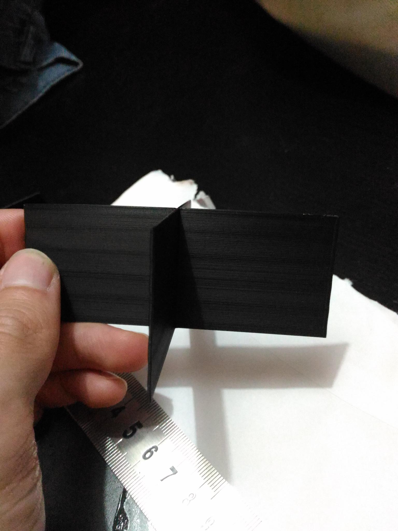

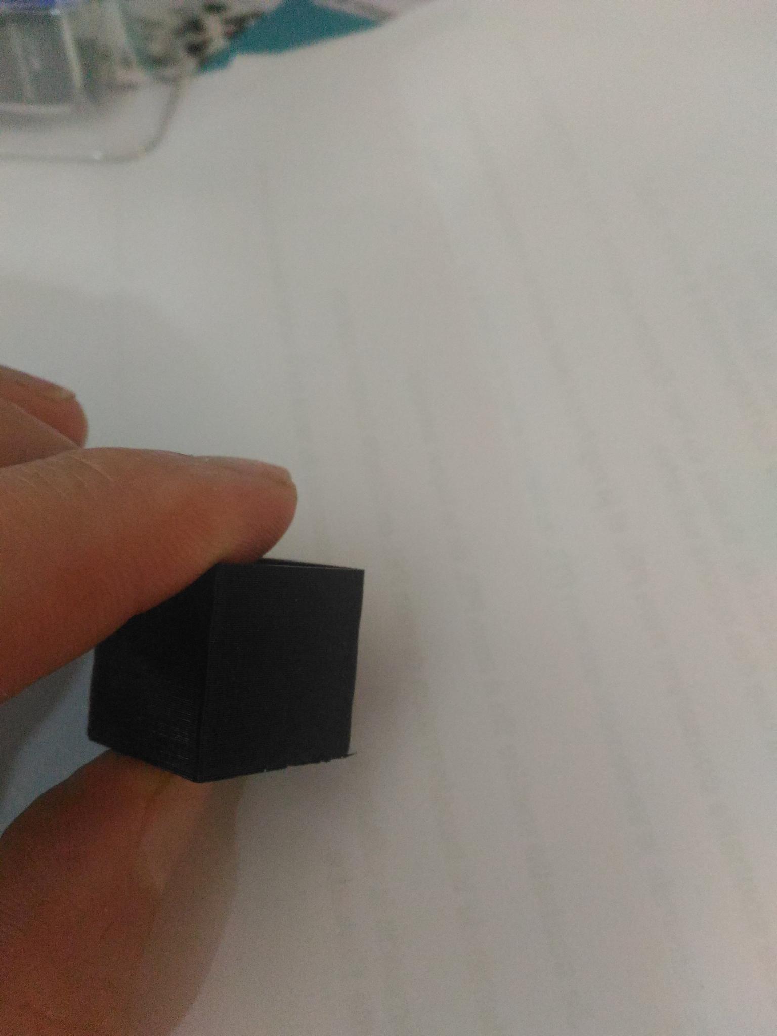

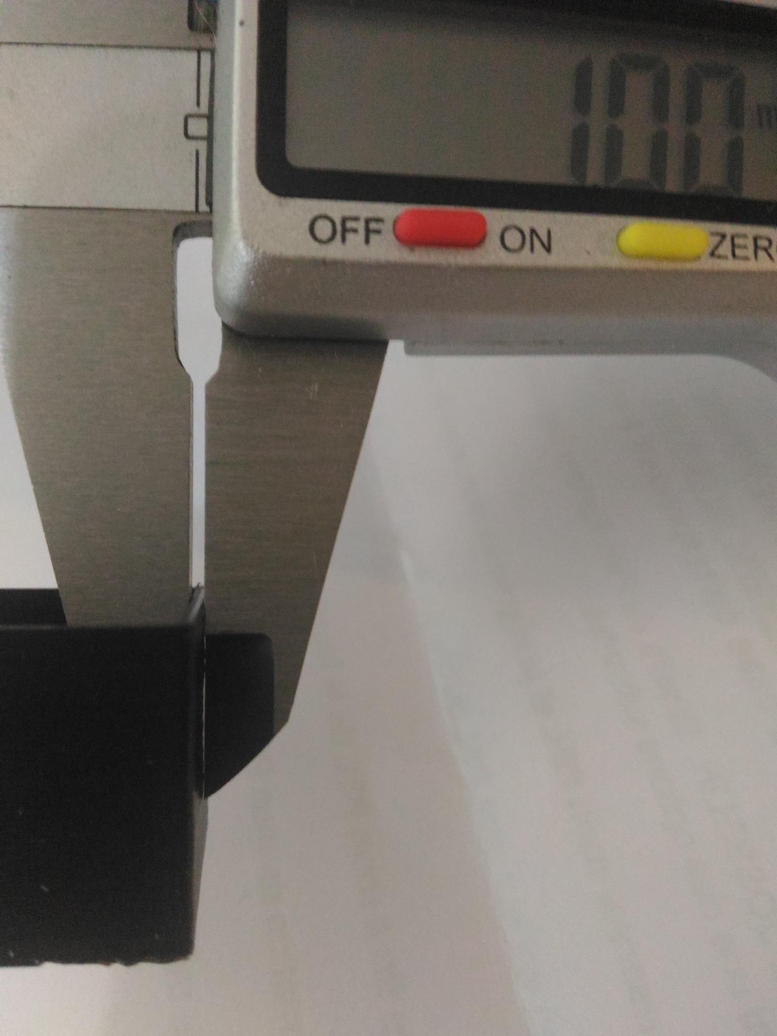

ewaca Posté(e) Juin 3, 2018 Partager Posté(e) Juin 3, 2018 (modifié) bonjour, Je suis en train de calibrer mon imprimante fraichement reçue. J'ai déja calibrer le step de l'extrudeur, et là je me suis attaqué au flow. Pour ça j'ai imprimé ce fichier : https://www.thingiverse.com/thing:2490893 Niveau configuration du slicer, je suis sur Cura. La température est a 190° / hauteur de couche : 0.2 / épaisseur de la paroi j'ai mis 0.8 / rétraction activée ( 5mm 60mm/s) / Vitesse d'impression 50mm/s et 40mm/s pour la bordure. Le résultat c'est que les parois de mon cube "ondules. Sur la photo ci dessous, en prenant une surface assez importante pour mesurer, je suis a 1mm, mais on voit surtout qu'il y a du jour a certains endroit entre le pied a coulisse et la parois. Et là voici une photo de l'arête du cube, on voir que ça ondule, ça ondule de la même façon sur les parois Est ce que vous savez d'où peut venir le problème ? Merci d'avance EDIT : En poursuivant mes recherches ça ressemble a du wobbling. et sur la I3 mega, la solution semble de mettre des coupleurs d'arbres comme ceux ci : https://fr.aliexpress.com/item/2pcs-6x10mm-aluminium-CNC-Stepper-Motor-thread-couplers-6mm-to-10mm-flexible-screw-jaw-shaft-Diameter/1948648045.html?aff_platform=link-c-tool&cpt=1526028791698&sk=6yJ6eyR&aff_trace_key=b528efad6dd4405c8d06d473c69792a2-1526028791698-04562-6yJ6eyR&terminal_id=05229afaa2674ee1b22736553bd1eb8a (désolé l'insertion de lien ne semble pas fonctionner) Avez vous eu recourt a ces coupleurs ? Modifié (le) Juin 3, 2018 par ewaca Lien vers le commentaire Partager sur d’autres sites More sharing options...
pascal_lb Posté(e) Juin 3, 2018 Partager Posté(e) Juin 3, 2018 Il y a 2 heures, ewaca a dit : Est ce que vous savez d'où peut venir le problème ? comme ça non mais par contre ça n'est pas du Wobbling car le Wobbling c'est des traces sur les pièces qui correspondent exactement au pas de tes tiges filetées du Z hors là ce n'est pas le cas... Lien vers le commentaire Partager sur d’autres sites More sharing options...
Dreaky Posté(e) Juin 4, 2018 Partager Posté(e) Juin 4, 2018 (modifié) Est-ce que le problème apparaît à la fois sur les faces X et Y ? Autrement dit : Est-ce que les 4 faces deux-à-deux possèdent ces vagues ? A première vue, je pencherais pour un problème mécanique : Peu probable : Axes tordus Probable : Guide de courroie (les poulies crantées) pas bien axés. Du coup lors qu'il tourne, la tension de la courroie est légèrement modifiée. Si c'est le cas, la distance entre les "crêtes" des vagues devrait correspondre aux périmètre de la poulie. Probable : vibration du support sur lequel est posée l'imprimante. Pour vérifier, tourner l'imprimante de 90° et voir si cela continue. Ou aussi, poser l'imprimante directement par terre pour éliminer toute vibration du support (de la table, du plan de travail etc...) Modifié (le) Juin 4, 2018 par Dreaky Lien vers le commentaire Partager sur d’autres sites More sharing options...
ewaca Posté(e) Juin 7, 2018 Auteur Partager Posté(e) Juin 7, 2018 (modifié) Merci pour vos réponses, j'étais en déplacement du coup j'attendais de pouvoir vérifier et pas dire de bêtise. les "vagues" sont sur les 2 axes. J'ai tenté l'impression avec l'imprimante posée au sol, le problème persiste. J'ai 1 cm entre 2 creux de vagues . le périmètre de la poulie (du plateau) doit faire dans les 4cm (j'ai pas enlevé la courroie mais avec un fil assez fin j'ai pu le glisser.) Du coup il reste plus que l'hypothèse d'un axe tordu ? Modifié (le) Juin 7, 2018 par ewaca Lien vers le commentaire Partager sur d’autres sites More sharing options...

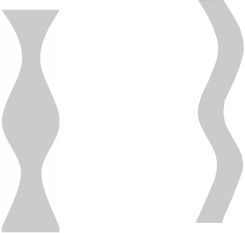

ewaca Posté(e) Juin 8, 2018 Auteur Partager Posté(e) Juin 8, 2018 effectivement, j'ai déja constaté que la température oscillait. Je ne saurais pas dire exactement de combien mais imprimant a 190, j'ai déjà remarqué une température a 185 qui mettait un peu de temps a repasser a 190. Je relance une impression ce soir. je vais imprimer une croix avec des parois plus hautes pour mieux apprécier le motif des vagues. Si je comprends bien, si c'est un souci de température j'aurais mes parois comme le dessin de gauche, si c'est mécanique, ça sera plutot le dessin de droite ? Lien vers le commentaire Partager sur d’autres sites More sharing options...
Dreaky Posté(e) Juin 8, 2018 Partager Posté(e) Juin 8, 2018 Il y a 3 heures, ewaca a dit : effectivement, j'ai déja constaté que la température oscillait. Je ne saurais pas dire exactement de combien mais imprimant a 190, j'ai déjà remarqué une température a 185 qui mettait un peu de temps a repasser a 190. Je relance une impression ce soir. je vais imprimer une croix avec des parois plus hautes pour mieux apprécier le motif des vagues. Si je comprends bien, si c'est un souci de température j'aurais mes parois comme le dessin de gauche, si c'est mécanique, ça sera plutot le dessin de droite ? Absolument. Pour ce qui est de la variation de température, +/- 5° est je pense pas assez suffisant pour générer de telles déformations. Je pense plutôt à +/- 10° => Là ça fait que l'amplitude totale serait de 20°, cause possible. Lien vers le commentaire Partager sur d’autres sites More sharing options...

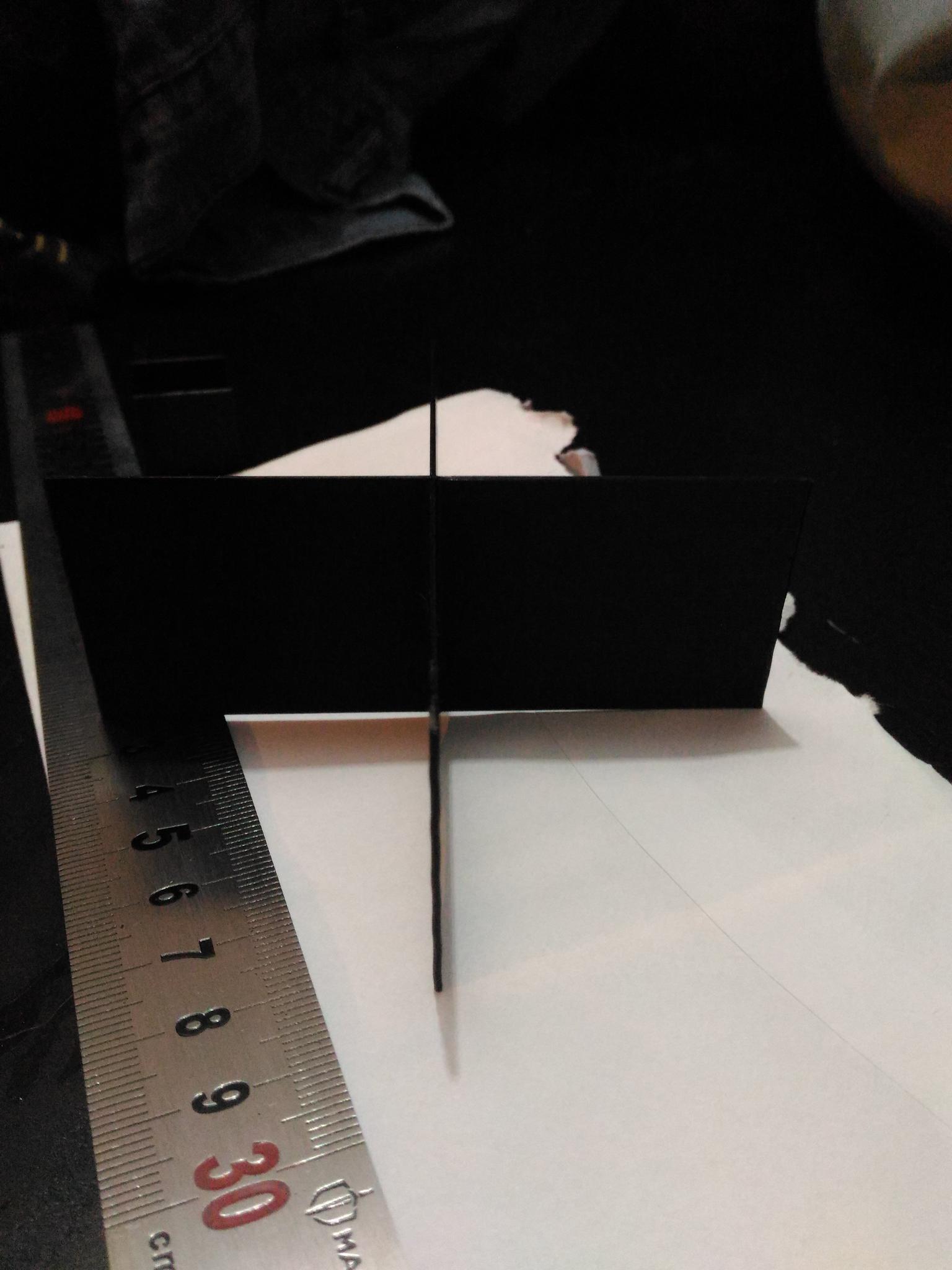

ewaca Posté(e) Juin 8, 2018 Auteur Partager Posté(e) Juin 8, 2018 (modifié) Ca semble bien etre mécanique J'ai modifié un réglage sous cura, sur la température initiale qui était a 185°, je l'ai mis a 190, et durant les 20 premiers mm la température a pas bronché, on est resté a 190° pile. Voici le rendu de l'impression (réalisée a meme le sol), une croix suivant les axes X et Y, de 0.8 de large, sur 4cm de haut. De face avec la lumiere on voit bien les bandes de coté, on voit que ça ondule, comme le dessin de droite de mon poste précédent... au touché on sent bien aussi que quand c'est une bosse d'un coté, c'est un creux de l'autre. J'ai essayé de voir les poulies quand le plateau bouge (10cm) on ne voir pas mouvement bizare, ça semble bien centré. Le seul truc que je vois de tordu c'est l'extrudeur ... mais on s'en fiche un peu Modifié (le) Juin 8, 2018 par ewaca Lien vers le commentaire Partager sur d’autres sites More sharing options...

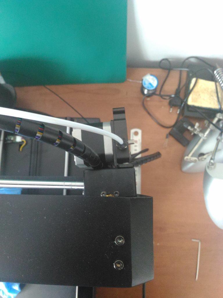

ewaca Posté(e) Juin 23, 2018 Auteur Partager Posté(e) Juin 23, 2018 Le 09/06/2018 at 00:41, ewaca a dit : Le seul truc que je vois de tordu c'est l'extrudeur ... mais on s'en fiche un peu En fait ... on s'en fiche pas tant que ça ... parce qu'il est fixé sur quoi l'extrudeur ? le bloc qui coulisse sur un des axes Z... voici la photo du bloc en question (le réglet sur le bureau est parallèle a la base de l'imprimante) on voit bien qu'il y avait un léger souci ... Le bloc était déformé, le carton de l'imprimante ayant subit un choc sur un coté j'ai pensé que ça venait de là... mais la courroie du X aurait été détendue. Nan là ça bien été mis en place comme ça ... Du coup j'avais pris des coupleurs felxibles, ça avait pratiquement réglé le problème, la longueur d'onde de mes vagues était plus grande, et l'amplitude moins forte, ça se voir pas trop. Mais j'ai démonter tout le bloc, pour le redresser, et depuis c'est quand meme vachement mieux. Lien vers le commentaire Partager sur d’autres sites More sharing options...
