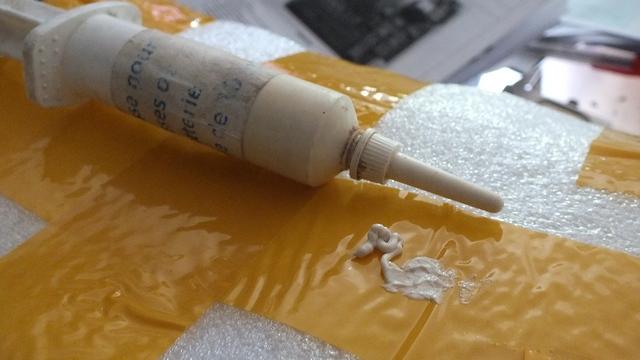

Tiens, à propos de parler de tout et de rien, @Janpolanton, tu sais que je suis un grand malade de l'outillage, et que je stocke tout ce que je peux. Et je me demandais deux choses:
J'ai une seringue qui m'a été livrée avec une batterie, pour graisser les cosses.
Je m'en sers comme pâte thermique (par exemple au dos d'un triac): ça y ressemble beaucoup. Crois-tu que ce soit le même genre de produit?

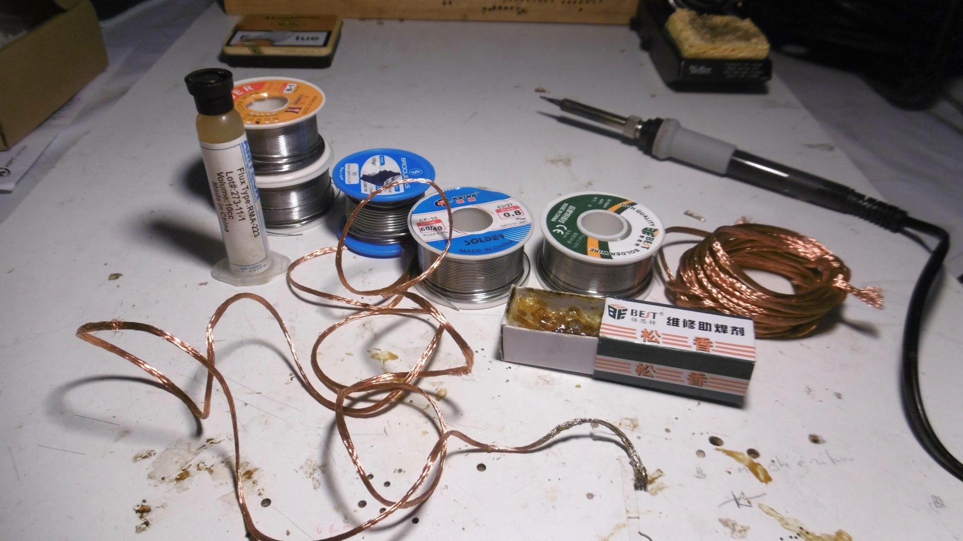

Et puis, j'ai un très vieux reste de tresse à dessouder, mais je trouve que c'est assez peu performant: ça se périme, ce genre de machin???

il y a 51 minutes, rmlc460 a dit :
Je ne pense pas.
Il faudrait la composition des 2 produits pour comparer.
Est-ce que ta graisse est à base de silicone ce serait déjà une piste?
il y a une heure, rmlc460 a dit :
Pour la tresse à dessouder, je n'en achète jamais. Je récupère le blindage en cuivre d'anciens câbles multibrins qui équipaient les installations d'alarme par exemple.
Ensuite, j'enduis une longueur avec de la colophane (ou rosine) et ça fonctionne du tonnerre.
A mon avis, en l'enduisant de colophane (à chaud avec un fer à souder) elle devrait retrouver sa première jeunesse.

Merci pour tes lumières. Trouvé le flux sur Aliexpress (j'ai fait une CB pour 0.60€, tout de même!!! Exactement le même que sur ta photo.
Pour ma seringue, aucune idée de la composition du produit... Mais bon, comme c'est fait pour améliorer la conductivité... En tous cas, pour éviter le sulfatage des cosses, c'est tout à fait efficace. Bof, je me dis que ça ne doit pas bien faire du mal, c'est pas sensé être un isolant non plus!

Il y a 1 heure, rmlc460 a dit :
Si c'est la marque Best, c'est parfait car j'ai acheté une autre résine tout écrit en chinois et c'est pas terrible.
Cette résine a un autre avantage, avant de souder, tu trempes la pointe de ton fer dedans, ça ajoute du flux et la soudure est facilitée surtout sur de grosses soudures (cosses, fiches banane, conducteur de grosse section etc...)
