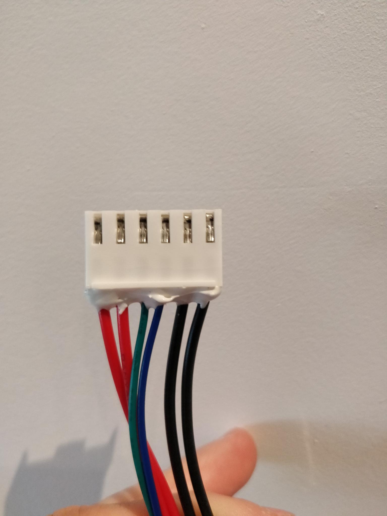

Baltringue Posté(e) Juin 20, 2018 Auteur Partager Posté(e) Juin 20, 2018 J'ai recommandé un plateau chauffant d'origine et je viens de le recevoir Imaginez ma surprise quand j'ai reçu ça Il semblerait qu'ils ont modifié leurs imperfections Lien vers le commentaire Partager sur d’autres sites More sharing options...
Maeke Posté(e) Juin 20, 2018 Partager Posté(e) Juin 20, 2018 (modifié) Plateau d'origine oui, mais est-il vraiment préparé par Anet? Anet vend des plateaux sans câbles ni composants parfois, donc une société indépendante a très bien pu préparer et vendre ton plateau. Modifié (le) Juin 20, 2018 par Maeke Lien vers le commentaire Partager sur d’autres sites More sharing options...
reggi Posté(e) Juin 20, 2018 Partager Posté(e) Juin 20, 2018 @Baltringue Je pense que tu devrait être tranquille au niveau du connecteur maintenant, reste à voir dans la durée. Lien vers le commentaire Partager sur d’autres sites More sharing options...
Baltringue Posté(e) Juin 20, 2018 Auteur Partager Posté(e) Juin 20, 2018 il y a 10 minutes, Maeke a dit : Plateau d'origine oui, mais est-il vraiment préparé par Anet? Anet vend des plateaux sans câbles ni composants parfois, donc une société indépendante a très bien pu préparer et vendre ton plateau. Je pense que oui c'est par Anet https://fr.aliexpress.com/item/Anet-A6-A8-MK3-12V-Heatbed-Aluminum-Heated-Bed-220mm-220mm-3mm-MK2B-MK2A-for-Mendel/32830021945.html?spm=a2g0s.9042311.0.0.40696c37zQay8u il y a 2 minutes, reggi a dit : @Baltringue Je pense que tu devrait être tranquille au niveau du connecteur maintenant, reste à voir dans la durée. J'espère bien ahah Lien vers le commentaire Partager sur d’autres sites More sharing options...
Maeke Posté(e) Juin 20, 2018 Partager Posté(e) Juin 20, 2018 (modifié) Il y a 3 heures, Baltringue a dit : Je pense que oui c'est par Anet https://fr.aliexpress.com/item/Anet-A6-A8-MK3-12V-Heatbed-Aluminum-Heated-Bed-220mm-220mm-3mm-MK2B-MK2A-for-Mendel/32830021945.html?spm=a2g0s.9042311.0.0.40696c37zQay8u J'espère bien ahah Que le plateau soit un Anet je ne dis pas le contraire, mais y'a pas qu'anet qui le vend ce plateau. Modifié (le) Juin 20, 2018 par Maeke Lien vers le commentaire Partager sur d’autres sites More sharing options...
Baltringue Posté(e) Juin 20, 2018 Auteur Partager Posté(e) Juin 20, 2018 En tout cas, c'est bien qu'ils aient modifié le câble alors que sur les photos on voyait pas du tout cette modif Lien vers le commentaire Partager sur d’autres sites More sharing options...

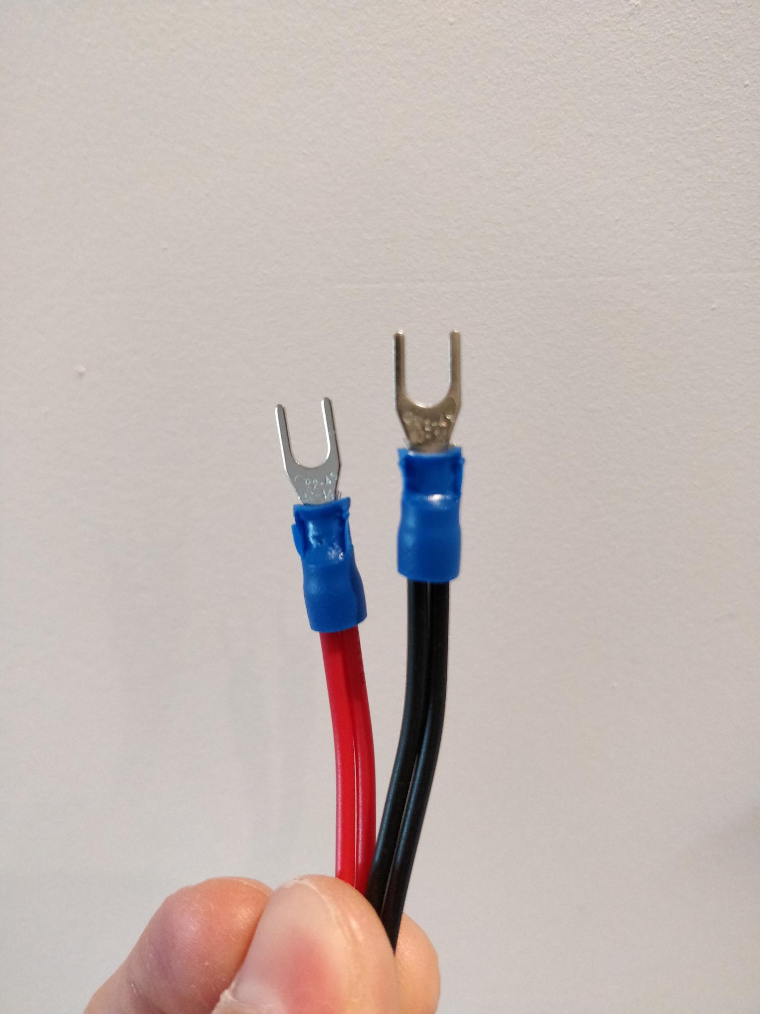

icespring Posté(e) Juin 20, 2018 Partager Posté(e) Juin 20, 2018 J'en avais commandé un Baltringue peu après avoir reçu l'imprimante, quand j'ai vu ces câbles et ce qui devait passer dedans. Et il était bien comme sur la photo, doublé, avec le connecteur "dentifricé". Par contre je ne l'ai pas encore monté, gardé en réserve étant donné que j'ai soulagé la carte mère par le truc astucieux des mosfets (du coup j'en ai mis 2, bed et extruder, c'est ce qui pompe le plus). Comme ça a sûrement déjà été dit sur ce fofo avec les gars branchés 3D qui s'y baladent, c'est la raison principale je crois des départs de feu ou des cosses guimauves. Après pour l'alim c'est sur que 20 ampères ça fait léger, surtout avec l'anet d'usine. Avec les mosfets c'est déjà un peu plus buvable. A propos, faut le dire, merci les gars pour les tuyaux que j'ai glanés ou qu'on m'a filés sur ce forum, après bien des misères, solubles mais par contre nombreuses et à répétition, j'ai enfin pu lancer ce soir la première impression avec ce *!"** de bl touch . Bon j'ai commencé modeste niveau taille, et en serrant les fesses, mais ça roule. Lien vers le commentaire Partager sur d’autres sites More sharing options...

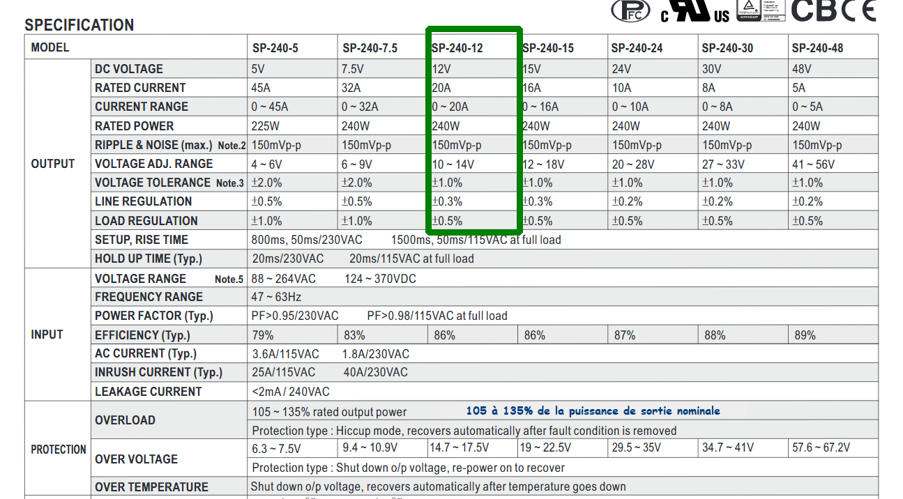

Janpolanton Posté(e) Juin 20, 2018 Partager Posté(e) Juin 20, 2018 il y a 38 minutes, icespring a dit : Après pour l'alim c'est sur que 20 ampères ça fait léger, surtout avec l'anet d'usine. Avec les mosfets c'est déjà un peu plus buvable. Ca ne change absolument rien, mosfets ou pas. 20A, ça reste amplement suffisant pour une Anet stock dont le courant cumulé se situe entre 15 et 16A. Lien vers le commentaire Partager sur d’autres sites More sharing options...
Maeke Posté(e) Juin 20, 2018 Partager Posté(e) Juin 20, 2018 Il y a 1 heure, icespring a dit : J'en avais commandé un Baltringue peu après avoir reçu l'imprimante, quand j'ai vu ces câbles et ce qui devait passer dedans. Et il était bien comme sur la photo, doublé, avec le connecteur "dentifricé". Par contre je ne l'ai pas encore monté, gardé en réserve étant donné que j'ai soulagé la carte mère par le truc astucieux des mosfets (du coup j'en ai mis 2, bed et extruder, c'est ce qui pompe le plus). Comme ça a sûrement déjà été dit sur ce fofo avec les gars branchés 3D qui s'y baladent, c'est la raison principale je crois des départs de feu ou des cosses guimauves. Après pour l'alim c'est sur que 20 ampères ça fait léger, surtout avec l'anet d'usine. Avec les mosfets c'est déjà un peu plus buvable. A propos, faut le dire, merci les gars pour les tuyaux que j'ai glanés ou qu'on m'a filés sur ce forum, après bien des misères, solubles mais par contre nombreuses et à répétition, j'ai enfin pu lancer ce soir la première impression avec ce *!"** de bl touch . Bon j'ai commencé modeste niveau taille, et en serrant les fesses, mais ça roule. ce qui pompe le plus c'est le bed, pas l'extrudeur, qui en fait se passe très bien de mosfet externe, vu que celui de la carte mère est amplement suffisant. Lien vers le commentaire Partager sur d’autres sites More sharing options...
Philippe Chaumont Posté(e) Juin 20, 2018 Partager Posté(e) Juin 20, 2018 J'ai aussi soudé les fils du bed depuis plusieurs semaines maintenant avec un strain machinchose pour tenir le câble dans sa position quelque soit le mouvement du bed. tout ce que je peux dire c'est que ça chauffe pas au niveau des soudures et que, pour l'instant mais je touche du bois ça marche. En matière de sécurité, l'Anet n'est pas ce qui se fait de mieux, je conseille un détecteur de fumée et un extincteur (à CO2, pas à poudre). Sinon j'ai déjà imprimé des pièces sur 24h avec deux MOSFET, un sur le bed et un sur la buse et avec une alim ventilée de 30A. Philippe Lien vers le commentaire Partager sur d’autres sites More sharing options...
icespring Posté(e) Juin 21, 2018 Partager Posté(e) Juin 21, 2018 Il y a 11 heures, Janpolanton a dit : Ca ne change absolument rien, mosfets ou pas. 20A, ça reste amplement suffisant pour une Anet stock dont le courant cumulé se situe entre 15 et 16A. Ah je suis souvent d'accord avec toi mais là, même si tu es juste dans ton calcul, la marge est faible, et les problèmes possibles qui font varier le débit ont qq fois vite fait de faire sauter le pas. D'autant plus que les watts chinois ... C'est pour ça que perso je verrais plutôt mini 25a, confort 30. Mais bon c'est mon avis. Le passé m'a appris à mes dépends que le surdimentionnement des alim (pas du simple au double bien sûr) n'est pas toujours un luxe. Lien vers le commentaire Partager sur d’autres sites More sharing options...
Janpolanton Posté(e) Juin 21, 2018 Partager Posté(e) Juin 21, 2018 Bonjour, Mais je suis aussi d'accord avec toi (en partie) au sujet des alimentations bas de gamme chinoises dont je n'ai d'ailleurs pas parlé plus haut. Ma conclusion était dans l'absolu chiffré. Une alimentation digne de ce nom (une Meanwell par exemple) calibrée et protégée pour 20A nominal ne sera chargée qu'à 75% à 15A. La marge est tout de même de 25%. D'autant plus qu'elle peut accepter une surcharge de 5 à 35% de la puissance nominale. Une alimentation bas de gamme chinoise 30A bien que chargée à 50% sera de toutes façons moins fiable sans parler des protections sur dimensionnées par rapport à l'utilisation (si elles existent!). Lien vers le commentaire Partager sur d’autres sites More sharing options...

icespring Posté(e) Juin 21, 2018 Partager Posté(e) Juin 21, 2018 Bonjour Janpolanton (désolé d'avoir oublié au 1er tour) Tout à fait d'accord, là on est raccord dans l'absolu. Je pense que la méfiance vient surtout de certains matériels venant de certains pays, on va être gentils. Avec le matériel que tu cites ça fait effectivement 1/4 de marge si on a une sortie réelle à 20 avec de plus une tolérance de bon aloi. Je pensais bien sûr à un matos chinois "déclaré" à 30a et là c'est sûrement pas du luxe en effet et on ne serait peut être même pas encore dans les clous. J'ai des souvenirs quand j'étais étudiant d'alim bon marché, qui me revenaient plus cher en bricolage au final qu'une marque éprouvée. Mais comme les grosses puissances coûtaient cher, je m'étais résolu à les faire au final, comme le matériel radio auquel elles étaient destinées. Bonne journée et bons prints Lien vers le commentaire Partager sur d’autres sites More sharing options...

Janpolanton Posté(e) Juin 21, 2018 Partager Posté(e) Juin 21, 2018 il y a 13 minutes, Jean-Claude Garnier a dit : Concernant les alimes, moi je trouve (mais moi personnellement moi même hein....) qu'au prix où sont les Chinoises, c'est pas idiot d'en avoir deux pas chères, une pour la carte mère et une pour la chaufferie. Bonjour JCG, Mauvais calcul... 2 alimentations noname bas de gamme coûteront à peine moins cher qu'une alimentation de qualité correctement utilisée et dimensionnée. Et il y a une telle différence de consommation entre la CM et les éléments chauffants (dans un rapport de 10 environ) que ça ne sert à rien d'avoir 2 alimentations. Lien vers le commentaire Partager sur d’autres sites More sharing options...

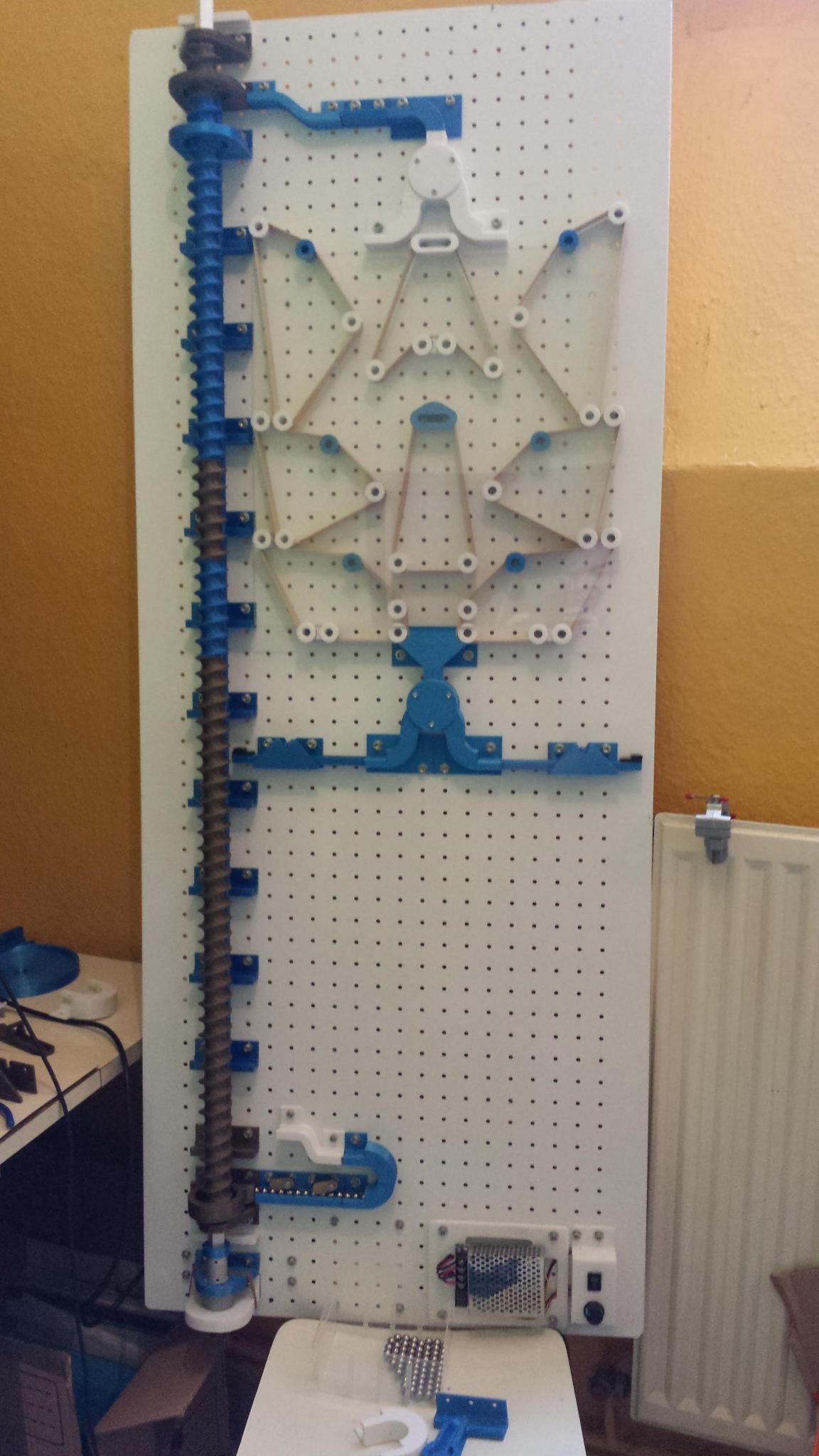

Philippe Chaumont Posté(e) Juin 21, 2018 Partager Posté(e) Juin 21, 2018 au fait, mon jeu de billes avance. l’ascenseur est enfin terminé (la colonne de gauche) Lien vers le commentaire Partager sur d’autres sites More sharing options...
