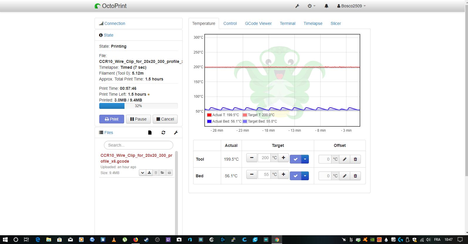

À voir à l'usage mais à mon humble avis, c'est juste l'inertie due à un plateau chauffant surpuissant 😉 rien d'inquiétant je pense

@Guizboy C'est ce que je pense aussi. Sur le graphique d'Octoprint ce fait des vagues... mais c'est pas en dent de scie non plus.

Après comme le dit Guizboy, l'inertie du plateau est importante (ça chauffe vite, la température est vite atteinte et donc la régulation se déclenche pour couper le courant et donc faire baisser la température ET comme tu n'as pas lésiné sous le plateau (tu y es allé fort, sur ma CR10 avec plateau d'origine j'ai deux couches de coton de 3mm MAIS il me faut entre 5 et 6 minutes pour atteindre les 60°; après je ne suis pas pressé (c'est l'avantage de la retraite et avec le temps on le prend de plus en plus (le temps))).

Le PID du plateau n'est pas du luxe, surtout avec la rapidité des montées en température ! On obtient des courbes pour le plateau semblables à celles du hotend "PIDisé".
J'ai le même genre de durée de la mise en T°. On ne peut plus s'en passer !

Voici un exemple, en capture d'écran, des courbes de températures :
J'ai paramétré mon lit à 55°C (j'hésitais entre 50 et 60, j'ai coupé la poire en deux).
Il monte à intervalle régulier à 62°C (toutes les 2-3 minutes)... puis redescend à 55°C... puis remonte à 62°C...
Alors pour le petit complément d'information : Actuellement, comme vous le voyez, j'imprime, des petits clips pour les câbles. La pièce (le bureau), la fenêtre est grande ouverte, et je fait exprès de mettre en courant d'air... car je fait le ménage et du rangement en même temps (l'installation du nouveau plateau a mis le bazar partout, il faut bien que je range un peu).
Je referais une capture si vous le souhaitez... quand j'aurais fini mon ménage et le rangement.
Dites moi ce que vous en pensez en attendant...

Désolé de remonté ce topic.
Je remonte ce topic, juste pour signaler un fait :
Avant la mise à jour du firmware, la chauffe du plateau, sur le graphique sur Octoprint, cela donnait cela :
Depuis que le firmware est passez sous Marlin (dernière version disponible), cela donne cela :
On est d'accord... la température est... beaucoup plus stable.
J'ai constaté cela depuis que Marlin est installé.
Lien vers le commentaire

Bonjour  @Bosco2509
Juste une précision (mon côté tatillon (chieur diraient / diront certains 😉 ) concernant Marlin (l'enchanteur qui par magie fait tourner nos cartes mères):
Marlin était déjà installé au tout début de la réception de ton imprimante par contre il devait sans doute être en version 1.1.0. Tu as simplement mis à jour ton Marlin dans une version plus récente (la dernière actuellement): la v1.1.8 😄 .
Apparemment la gestion du PID (régulation de la température) quant au lit chauffant semble mieux réglée: en gros tu vas consommer un peu moins d'électricité (pas vraiment beaucoup), ton SSR qui alimente ton plateau en 220V se déclenche plus souvent mais moins longtemps...
