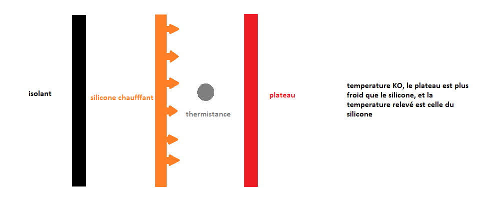

devildant Posté(e) Juillet 17, 2018 Partager Posté(e) Juillet 17, 2018 (modifié) silicone reçu, ça chauffe vite (ça tombe bien c'est se qu'on cherche). par contre la longueur des câbles est absurde, a croire que le mètre de câble coûte une fortune, pour le prix je trouve ça vraiment abusif. autre point qu'ils auraient dû prévoir, la thermistance qui donne des valeurs erronées. de base c'est le plateau qui chauffe, la valeur de la thermistance était donc plus ou moins exacte, sauf que maintenant se n'est plus le plateau qui chauffe, mais le silicone derrière, en conséquence la thermistance va relever la température de chauffe du silicone mais pas la température réel du plateau qui met plus de temps a chauffer. il faut donc prévoir un bout d'isolant qu'il faut mettre entre le silicone et la thermistance, pour que les valeur relever soient plus juste. ps : pour pouvoir faire un câble management propre, j'ai fixer le relay sous l'imprimante sur l'axe Y, ça passe juste mais ça passe Modifié (le) Juillet 17, 2018 par devildant Lien vers le commentaire Partager sur d’autres sites More sharing options...
Bosco2509 Posté(e) Juillet 17, 2018 Auteur Partager Posté(e) Juillet 17, 2018 (modifié) il y a une heure, devildant a dit : silicone reçu, ça chauffe vite (ça tombe bien c'est se qu'on cherche). Ah... Bienvenue au club ! Cela chauffe vite hein ?!... Une fois installé, c'est là qu'on se rend compte que c'est pas du luxe en fait. Citation par contre la longueur des câbles est absurde, a croire que le mètre de câble coûte une fortune, pour le prix je trouve ça vraiment abusif. Et là aussi... bienvenue au Club ! C'est a se demander si le cours du cuivre est plus haut que celui de l'or. Citation autre point qu'ils auraient dû prévoir, la thermistance qui donne des valeurs erronées. de base c'est le plateau qui chauffe, la valeur de la thermistance était donc plus ou moins exacte, sauf que maintenant se n'est plus le plateau qui chauffe, mais le silicone derrière, en conséquence la thermistance va relever la température de chauffe du silicone mais pas la température réel du plateau qui met plus de temps a chauffer. il faut donc prévoir un bout d'isolant qu'il faut mettre entre le silicone et la thermistance, pour que les valeur relever soient plus juste. Là... par contre... j'arrive pas à te suivre... ta thermistance est placée où ? J'ai laissé la mienne à son endroit d'origine avec son coton isolant... donc normalement elle capte bien la température du plateau et pas celle du silicone. C'est là que je te comprend pas... Dans le pire des cas... tu relève la température avec un thermomètre ou un sonde... tu calcul l'écart, et tu demande de chauffer plus pour compenser. Citation ps : pour pouvoir faire un câble management propre, j'ai fixer le relay sous l'imprimante sur l'axe Y, ça passe juste mais ça passe Bonne idée... les câbles doivent être juste assez long pour le faire de mémoire. Sinon... chapeau et bienvenue au Club des Bed en 220V... je n'aurais qu'une seule question : Alors... heureux ? Attention il n'y a aucun sous entendu sous cette question. Modifié (le) Juillet 17, 2018 par Bosco2509 Lien vers le commentaire Partager sur d’autres sites More sharing options...

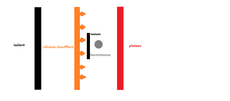

devildant Posté(e) Juillet 17, 2018 Partager Posté(e) Juillet 17, 2018 (modifié) Pour la thermistance, elle est en contacte direct avec le silicone, se qui fait que la temperature relever est celle du silicone pas du plateau (ma thermistance est au centre), du coup j'ai ajouter un petit carré d'isolant entre le silicone et la thermistance, du coup j'ai la bonne temp a quelque degré près. Sans ca j'avais 20 degré de décalage édite : rectification, ça fonctionne plus ou moins, mais pendant la chauffe j'ai 20 degré de décalage, une idée ? Modifié (le) Juillet 17, 2018 par devildant Lien vers le commentaire Partager sur d’autres sites More sharing options...

Bosco2509 Posté(e) Juillet 18, 2018 Auteur Partager Posté(e) Juillet 18, 2018 Il y a 8 heures, devildant a dit : édite : rectification, ça fonctionne plus ou moins, mais pendant la chauffe j'ai 20 degré de décalage, une idée ? Tu veut dire que la température, par exemple, si tu sélectionne 60°C, monte à 80°C de manière régulière, pour redescendre à 60°C, pour remonter à 80°C... un truc du genre. Alors... Simple question : Par pûre hasard, tu ne serait toujours pas sur le firmware Marlin "Creality" d'origine ? Si tu regarde ma réponse du 2 juillet dernier, plus haut sur ce post, tu verras qu'en mettant à jour le firmware d'origine, la température du Bed devient alors nettement plus stable. Le 02/07/2018 at 14:53, Bosco2509 a dit : Désolé de remonté ce topic. Je remonte ce topic, juste pour signaler un fait : Avant la mise à jour du firmware, la chauffe du plateau, sur le graphique sur Octoprint, cela donnait cela : Depuis que le firmware est passez sous Marlin (dernière version disponible), cela donne cela : On est d'accord... la température est... beaucoup plus stable. J'ai constaté cela depuis que Marlin est installé. En fait... c'est la gestion du PID, qui est nettement mieux réglé, avec un firmware à jour. Lien vers le commentaire Partager sur d’autres sites More sharing options...
devildant Posté(e) Juillet 18, 2018 Partager Posté(e) Juillet 18, 2018 hello @Bosco2509, il y a une heure, Bosco2509 a dit : Tu veut dire que la température, par exemple, si tu sélectionne 60°C, monte à 80°C de manière régulière, pour redescendre à 60°C, pour remonter à 80°C... un truc du genre. Alors... non enfaîte, la quand je dis qu'il y a un décalage, c'est que la thermistance m'indique 60 degré mais moi quand je mesure la température du plateau j'ai 40... j'ai vu que sur certaine model d'imprimante 3D le plateau avait un trou au centre , pour y glisser la thermistance, ca solutionnerai le problème car la thermistance relèverai la température réel du plateau. (mais pas trouver de model compatible cr-10) ps : sinon oui le plateau monte a 70 quand je demande 60, peu être pour palier au problème que j'évoque. il y a une heure, Bosco2509 a dit : Simple question : Par pûre hasard, tu ne serait toujours pas sur le firmware Marlin "Creality" d'origine ? Si tu regarde ma réponse du 2 juillet dernier, plus haut sur ce post, tu verras qu'en mettant à jour le firmware d'origine, la température du Bed devient alors nettement plus stable. En fait... c'est la gestion du PID, qui est nettement mieux réglé, avec un firmware à jour. nop j'ai un fw en dessous du tiens, je t'avais passer mon fw thd quand tu avais des souci de maj avec octoprint Lien vers le commentaire Partager sur d’autres sites More sharing options...
Bosco2509 Posté(e) Juillet 18, 2018 Auteur Partager Posté(e) Juillet 18, 2018 il y a une heure, devildant a dit : hello @Bosco2509, non enfaîte, la quand je dis qu'il y a un décalage, c'est que la thermistance m'indique 60 degré mais moi quand je mesure la température du plateau j'ai 40... j'ai vu que sur certaine model d'imprimante 3D le plateau avait un trou au centre , pour y glisser la thermistance, ca solutionnerai le problème car la thermistance relèverai la température réel du plateau. (mais pas trouver de model compatible cr-10) ps : sinon oui le plateau monte a 70 quand je demande 60, peu être pour palier au problème que j'évoque. nop j'ai un fw en dessous du tiens, je t'avais passer mon fw thd quand tu avais des souci de maj avec octoprint C'est vrai autant pour moi... Désolé... j'ai la tête ailleurs aujourd'hui... Lien vers le commentaire Partager sur d’autres sites More sharing options...
devildant Posté(e) Juillet 18, 2018 Partager Posté(e) Juillet 18, 2018 (modifié) @Bosco2509 aucun souci je me tâte a percer un trou au centre du plateau pour régler se problème de température Modifié (le) Juillet 18, 2018 par devildant Lien vers le commentaire Partager sur d’autres sites More sharing options...

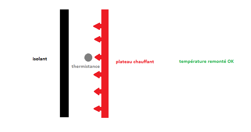

devildant Posté(e) Juillet 18, 2018 Partager Posté(e) Juillet 18, 2018 (modifié) voici des schémas. schéma du comportement d'origine (sans silicone) : schéma avec le silicone : Modifié (le) Juillet 18, 2018 par devildant Lien vers le commentaire Partager sur d’autres sites More sharing options...
Bosco2509 Posté(e) Juillet 18, 2018 Auteur Partager Posté(e) Juillet 18, 2018 Dans mon cas... c'est installé comme ceci : PS : Merci pour ce schéma ! Je l'avais pas celui là ! Lien vers le commentaire Partager sur d’autres sites More sharing options...
devildant Posté(e) Juillet 18, 2018 Partager Posté(e) Juillet 18, 2018 il y a 4 minutes, Bosco2509 a dit : Dans mon cas... c'est installé comme ceci : PS : Merci pour ce schéma ! Je l'avais pas celui là ! Mmm tu l'avais de base l'isolant sur la thermistance ? Car moi nada, j'ai mi un bout de mon isolant externe mais ca fonctionne pas super, j'ai commander des pad en coton qui servent normalement pour isoler les tete d'impression. J'espère que ca fonctionnera Lien vers le commentaire Partager sur d’autres sites More sharing options...
fran6p Posté(e) Juillet 18, 2018 Partager Posté(e) Juillet 18, 2018 Bonjour, @devildant il y a une heure, devildant a dit : je me tâte a percer un trou au centre du plateau Je te le déconseille fortement à moins que tu ne veuilles détruire ton plateau. Ces plateaux chauffants incorporent des pistes en cuivre qui servent à produire l'échauffement de ceux-ci. Si tu perces en plein dans une piste, tu vas la sectionner et le plateau chauffant deviendra une simple plaque support (après, c'est toi qui vois). Lien vers le commentaire Partager sur d’autres sites More sharing options...
Bosco2509 Posté(e) Juillet 18, 2018 Auteur Partager Posté(e) Juillet 18, 2018 il y a 1 minute, devildant a dit : Mmm tu l'avais de base l'isolant sur la thermistance ? Car moi nada, j'ai mi un bout de mon isolant externe mais ca fonctionne pas super, j'ai commander des pad en coton qui servent normalement pour isoler les tete d'impression. J'espère que ca fonctionnera Tout à fait ! Je l'avais d'origine. C'est un carré (de moins de 4x4cm) en coton qui était déjà scotché (avec du kapton) dessous à l'origine. Après avoir nettoyé le plateau, j'ai remis la thermistance, et j'ai replacé ce carré de coton, et j'ai rescotché avec du Kapton. J'ai pas à me plaindre... Du moment que cela fonctionne... je me pose pas trop de questions... Lien vers le commentaire Partager sur d’autres sites More sharing options...
razor Posté(e) Juillet 18, 2018 Partager Posté(e) Juillet 18, 2018 (modifié) la thermistance se place entre alu et la partie chauffante qui lui colle l ensemble au plateau . si ca déconne cest que le pid n est pas bon Modifié (le) Juillet 18, 2018 par razor Lien vers le commentaire Partager sur d’autres sites More sharing options...
