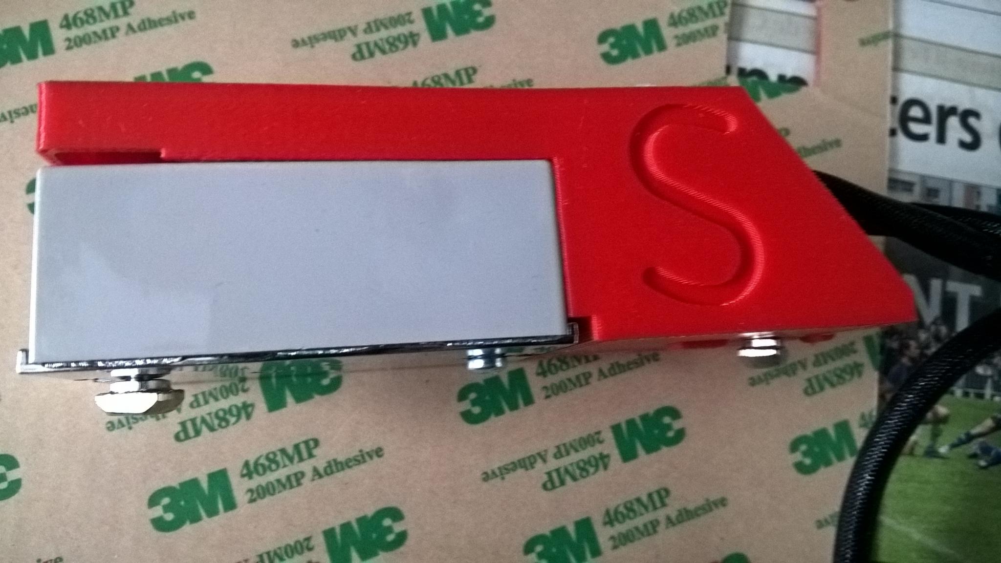

1620215142_LeRelaisStatiqueetsonboitier.thumb.jpg.e5e5f34e01d03b5a432c914462ee6784.jpg
Le relais statique... fourni avec le kit.

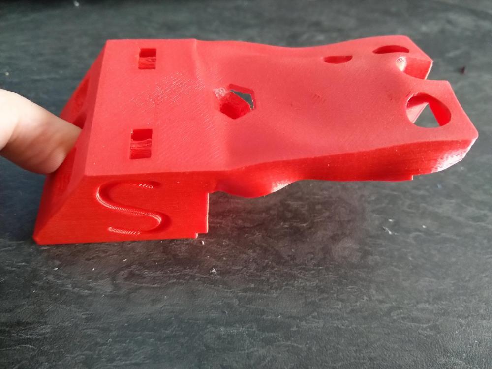

Ma crainte... était le couvercle (rouge) fourni avec...
IL EST BIEN EN PLA ! 😟
J'ai rien contre le PLA... en temps normal... et en utilisation "normale".

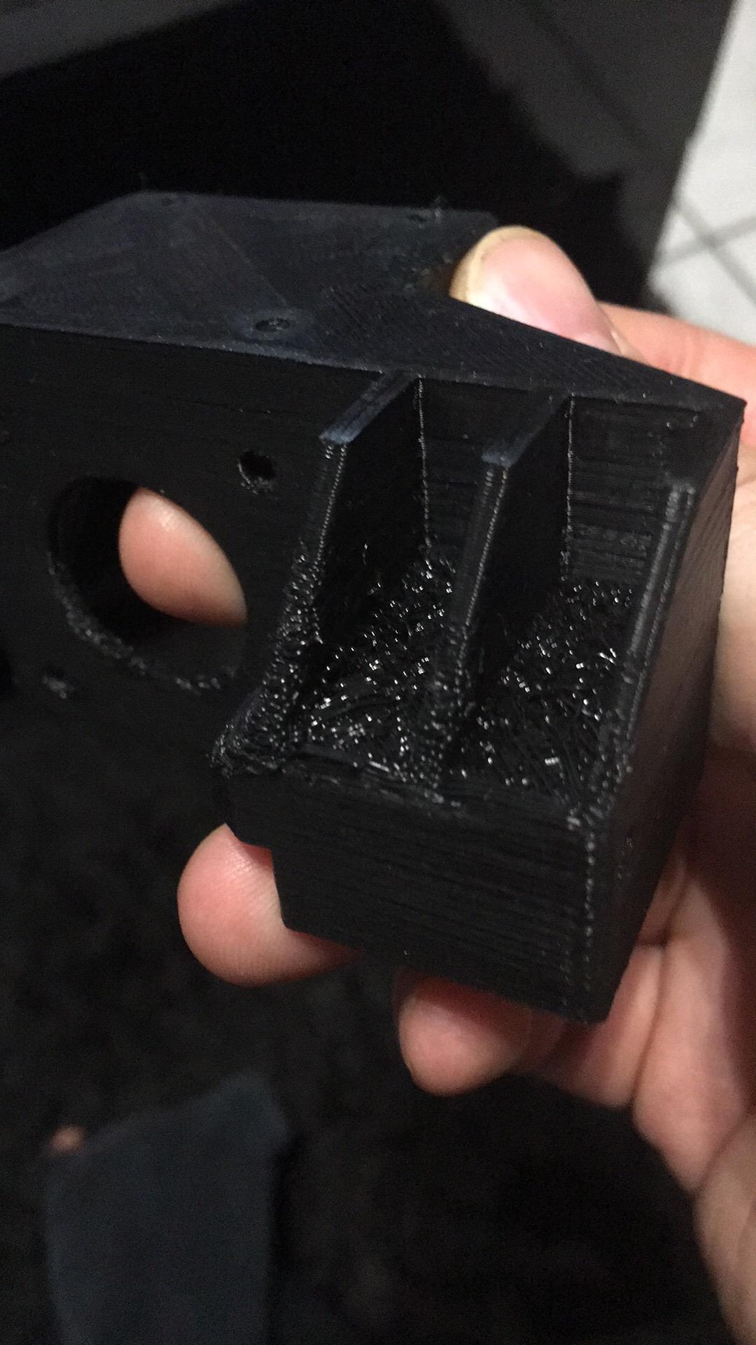

Mon soucis... est que j'imprime désormais en Caisson... et en ce moment j'imprime de l'ABS.
Il fait chaud... très chaud dans le caisson...
Et... j'ai déjà eût des soucis de pièce imprimés en PLA (qui servaient à personnalisé mon imprimante) qui avaient commencés à se déformer à cause de la chaleur dans le caisson.
Le Couvercle a donc lui aussi commencé à fondre... 😱
C'est cool... nan ?
Pour moi... pas vraiment...
Je vais passer les 4-5 prochaines heures... à le réimprimer (heureusement que Thingiverse est là : https://www.thingiverse.com/thing:1912871). 😞
Je vais donc le réimprimer en ABS... pour qu'il soit... plus résistant à la température dans le caisson.
Bref... pour un couvercle... censé isoler... et dont le SSR est susceptible de... chauffer... selon moi, cela fait pas très sérieux de le fournir en PLA.
Vous me direz... j'aurais pût en profiter pour changer de modèle... sur le coup... j'y ai pas pensé... mais au final... après réflexion, ce modèle me convient bien et se fixe facilement sur les profilés... donc je le garde.
Voilà pour la petite info du jour... que je me serai bien passé...

Sérieusement c'est du pla ? Il se foute un peu de la gueule des gens, entre le cable de 50cm et ca franchement c'est un scandal.
J'ai acheté également mon bontech chez eu et a l'époque j'avais des galères d'impression, j'ai donc acheté un support chez eu et voila se que j'ai reçu :
Lien vers le commentaire
Partager sur d’autres sites
il y a une heure, devildant a dit :
J'ai plus qu'a faire comme toi et print la piece en petg
Alors après... je force personne à réimprimer les pièces... donc je ne te force pas à imprimer les pièces.
Comme je l'ai indiqué... c'est le fait d'imprimer dans un caisson qui viens d'entrainer la déformation du couvercle du SSR.
Je ne faisait qu'indiquer un constat que j'ai fait hier soir...
Le fait d'imprimer en Caisson... "sans évacuation" vers l'extérieur... fait que la température dans le caisson atteint des sommets... et ne voulant pas d'un tuyau dysgracieux de 20cm de diamètre dans la pièce, je suis toujours à "l'étude" d'une solution par ailleurs.
C'est donc à titre de "Prévention" que je tenais à souligner que le couvercle est en PLA... et que comme 3DMS, soutient "qu'il est préférable d'imprimer l'ABS en caisson" (en reprenant leurs propres paroles vues dans une vidéo sur youtube), et je souligne que leurs SCALAR peuvent imprimer de l'ABS, je suis surpris de constater qu'ils n'ont pas poussés leurs pensées, jusqu'à imprimer en ABS, matériaux plus à même de résister aux températures... au lieu de cela, je constate que 3DMS fournient des pièces imprimés en PLA... et je ressent une certaine exaspération de devoir corriger cette erreur.
Donc : Si vous voyez que les pièces reçu dans des kits (et pas que de la part de 3DMS) viennent à se déformer... ne soyez pas surpris... c'est du PLA, de toute évidence... et il faut les réimprimer.
PS : Je sait que 3DMS lisent ce forum... et d'ailleurs je les invite à réagir si ils le souhaitent... et à titre "préventif" de corriger ce défaut et de fournir les pièces en ABS à l'avenir.
