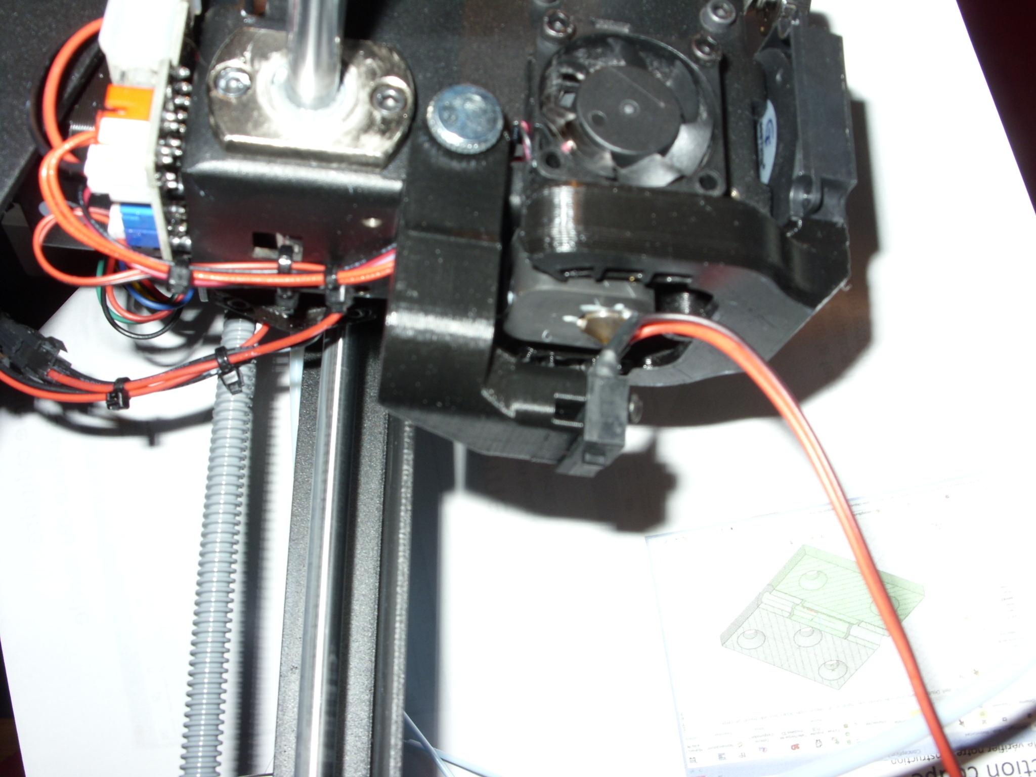

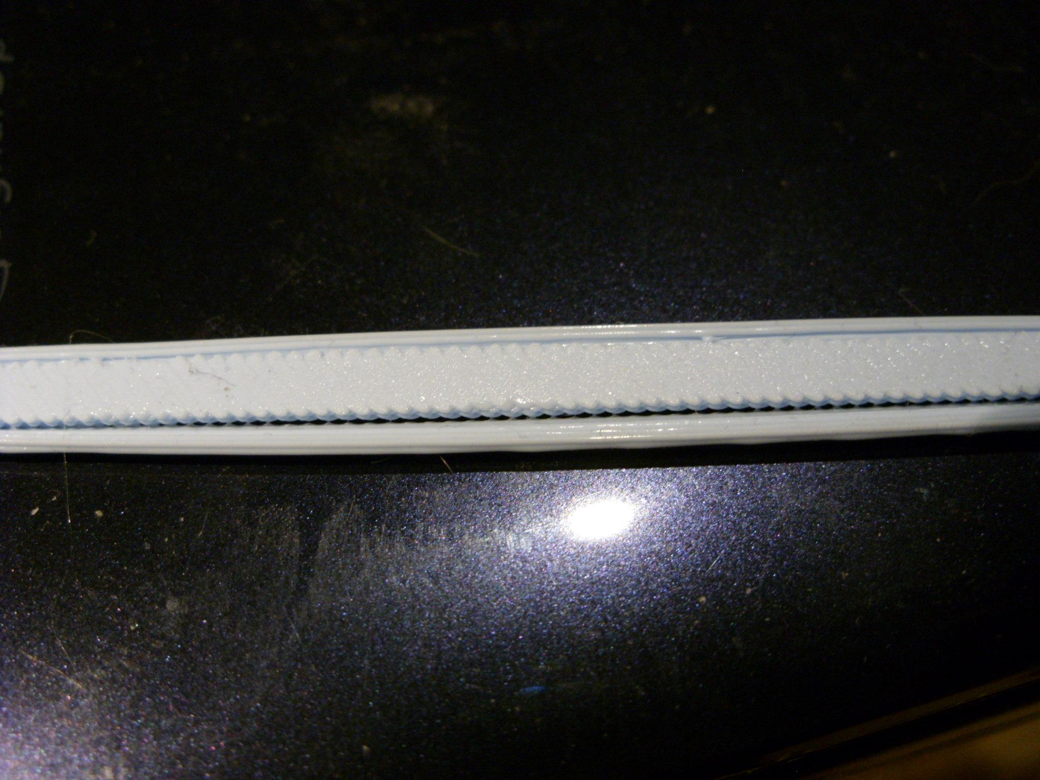

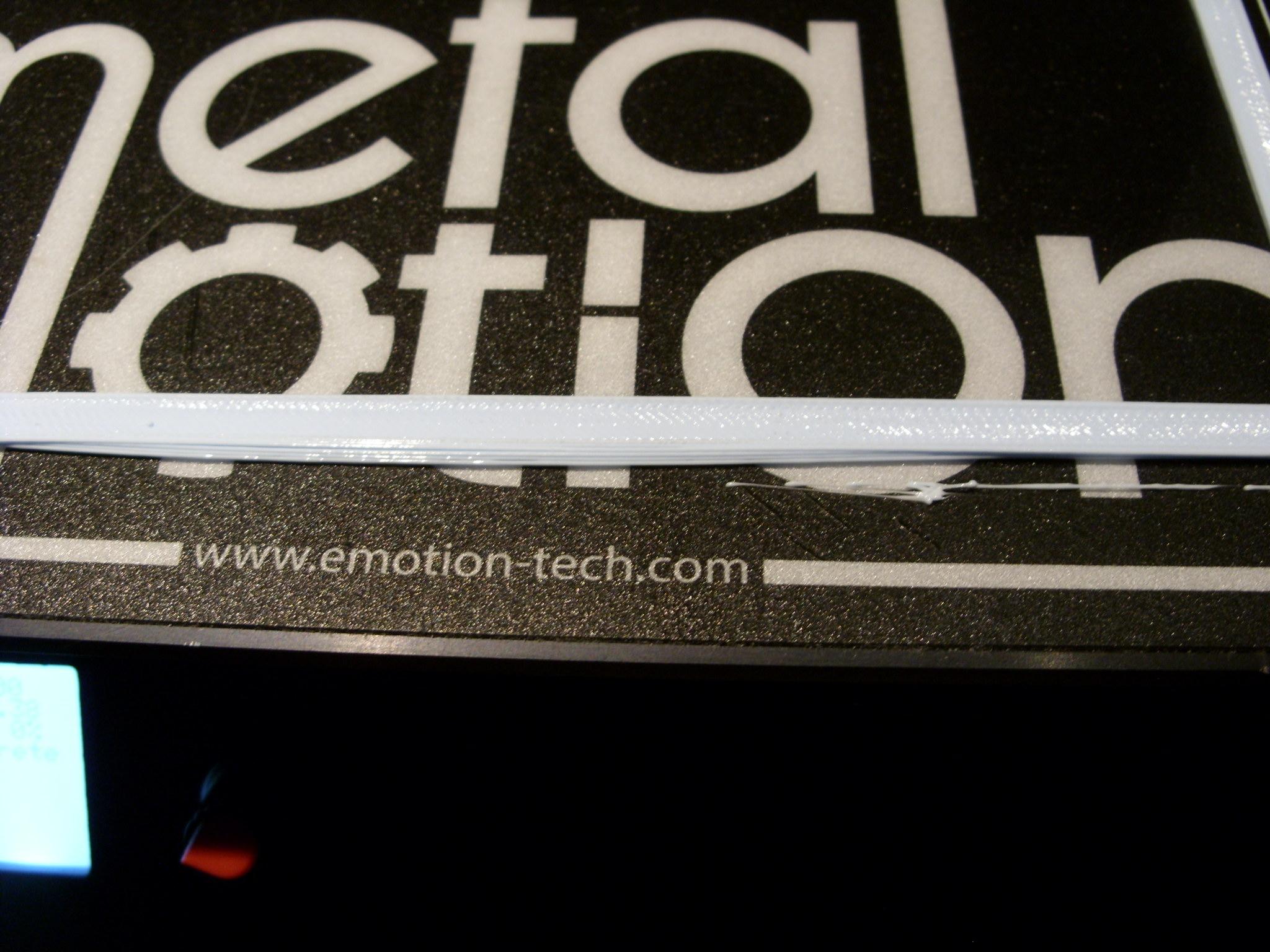

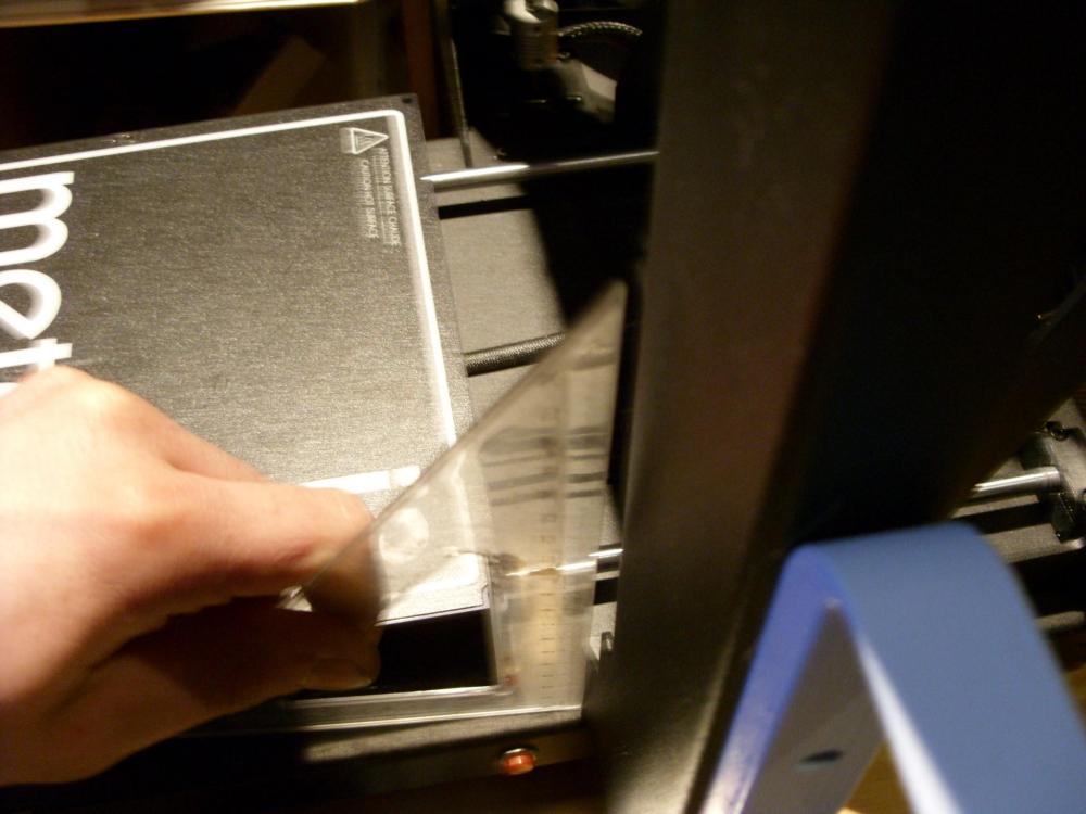

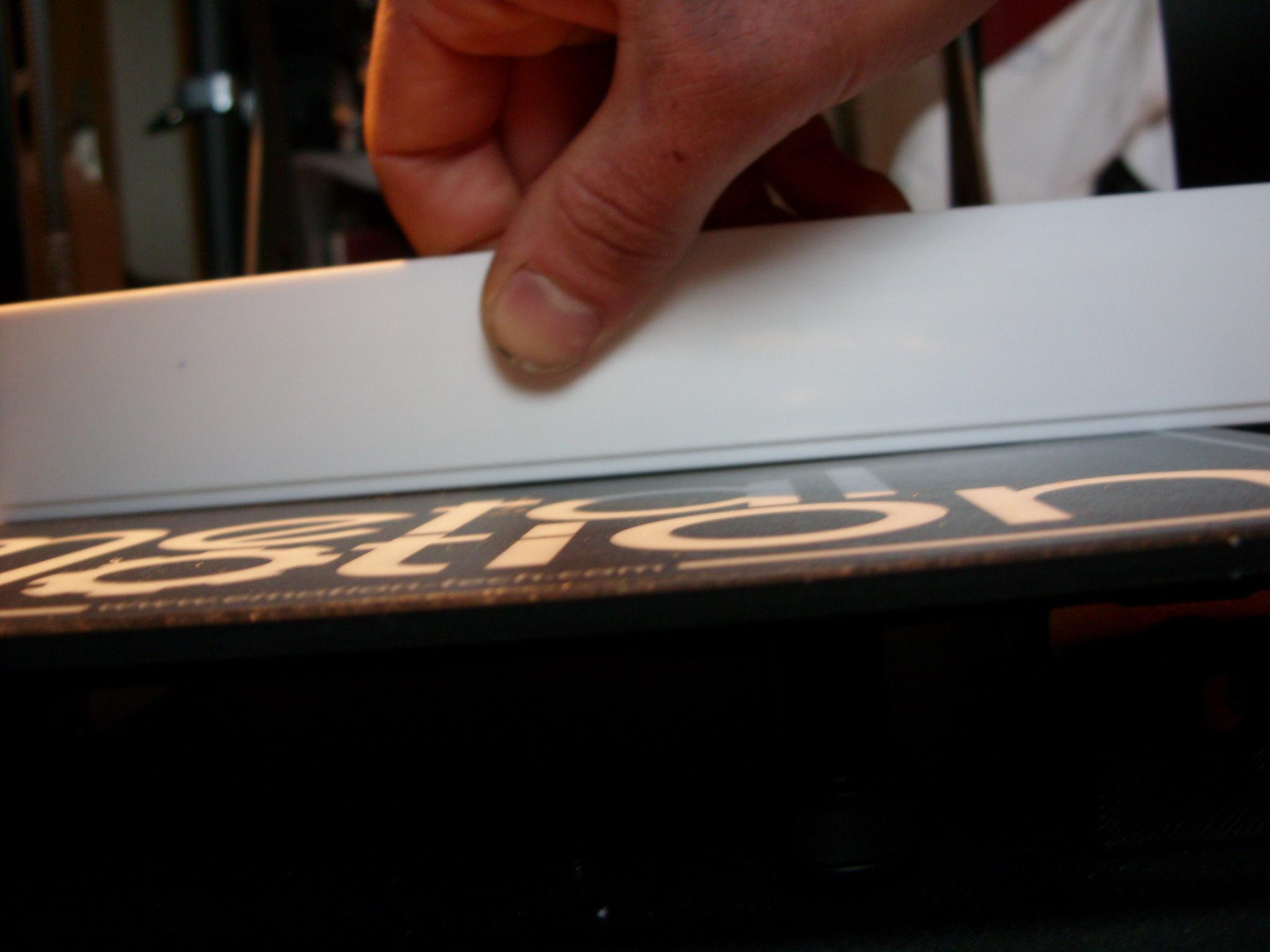

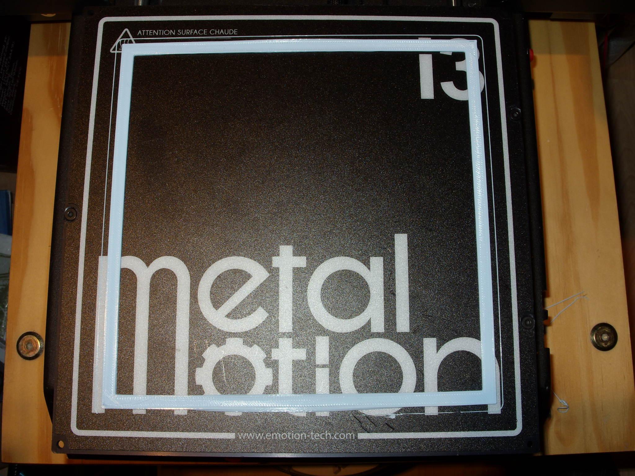

Comme dit précédemment, je ne pense pas à un soucis lors de l'impression (puisque les quelques prints que j'ai réussi étaient réalisés avec les mêmes paramètres).
De plus, même à vide et "at home" le moteur n'était pas piloté...

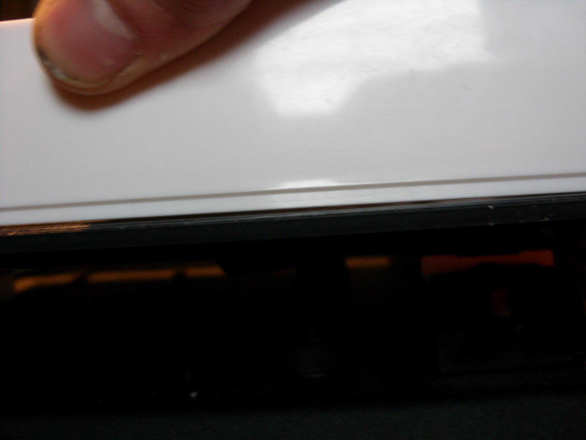

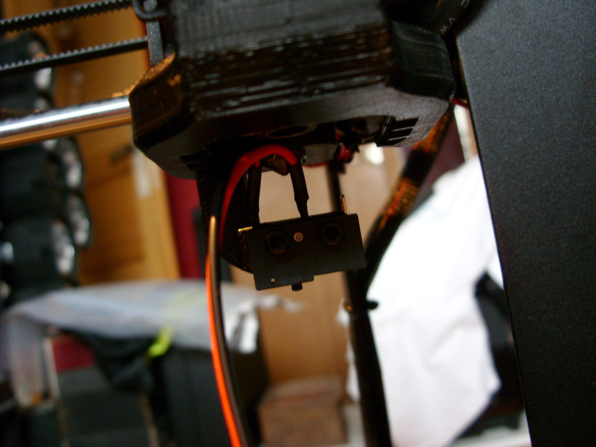

Sinon quelques photos peu éloquentes de la I3 MM :
SN857386.thumb.JPG.610f208451282de0ee27c0dcb7c22249.JPGimageproxy.php?img=&key=5f3e5f9bb3c90432SN857388.thumb.JPG.67c60f54d7418ee5fd2fd6594ba8a307.JPGSN857392.thumb.JPG.d21fd683117ad542231a95e199428fe2.JPG
Côté droit, côté gauche l'angle est bon :
Et la planéité du plateau surement responsable de mes soucis de déformation des côtés en X :
SN857397.thumb.JPG.adb24a6f9ac45f228094b69207d89e1a.JPGSN857399.thumb.JPG.62857701b6cb6990f18cf3c477187603.JPG
A savoir que le calibrage de Zmax se fait automatiquement dans un coin, et non au centre...

@cmatec tu veux parler du carré dont on se sert pour tester notre défaut ? 150x150mm.

Difficile de faire des photos nettes 😅
SN857398.thumb.JPG.7f7015cbfb612cff2b90cb462209ca46.JPGSN857413.thumb.JPG.007fed36b8de628cfe03ed6a1edf8a10.JPG
Toujours dans le prolongement des différentes mesure, j'ai un mm de différence entre le cadre et la tige de X entre le côté gauche et droit...

@Le Furax : pour la taille de la grille, ce sont ces lignes :
leveling-strategy.rectangular-grid.x_size               200         # size of bed in the X axis
leveling-strategy.rectangular-grid.y_size               200         # size of bed in the Y axis
leveling-strategy.rectangular-grid.do_home              true
leveling-strategy.rectangular-grid.size                 7             # The size of the grid, for example, 7 causes a 7x7 grid with 49 points.
49 points de palpation
Donc normalement c'est ok pour un carré de 15x15cm.
Sous repetier en contrôle manuel peux tu envoyer la commande suivante : M375.1 afin d'afficher la grille
puis M375 pour l'activer
