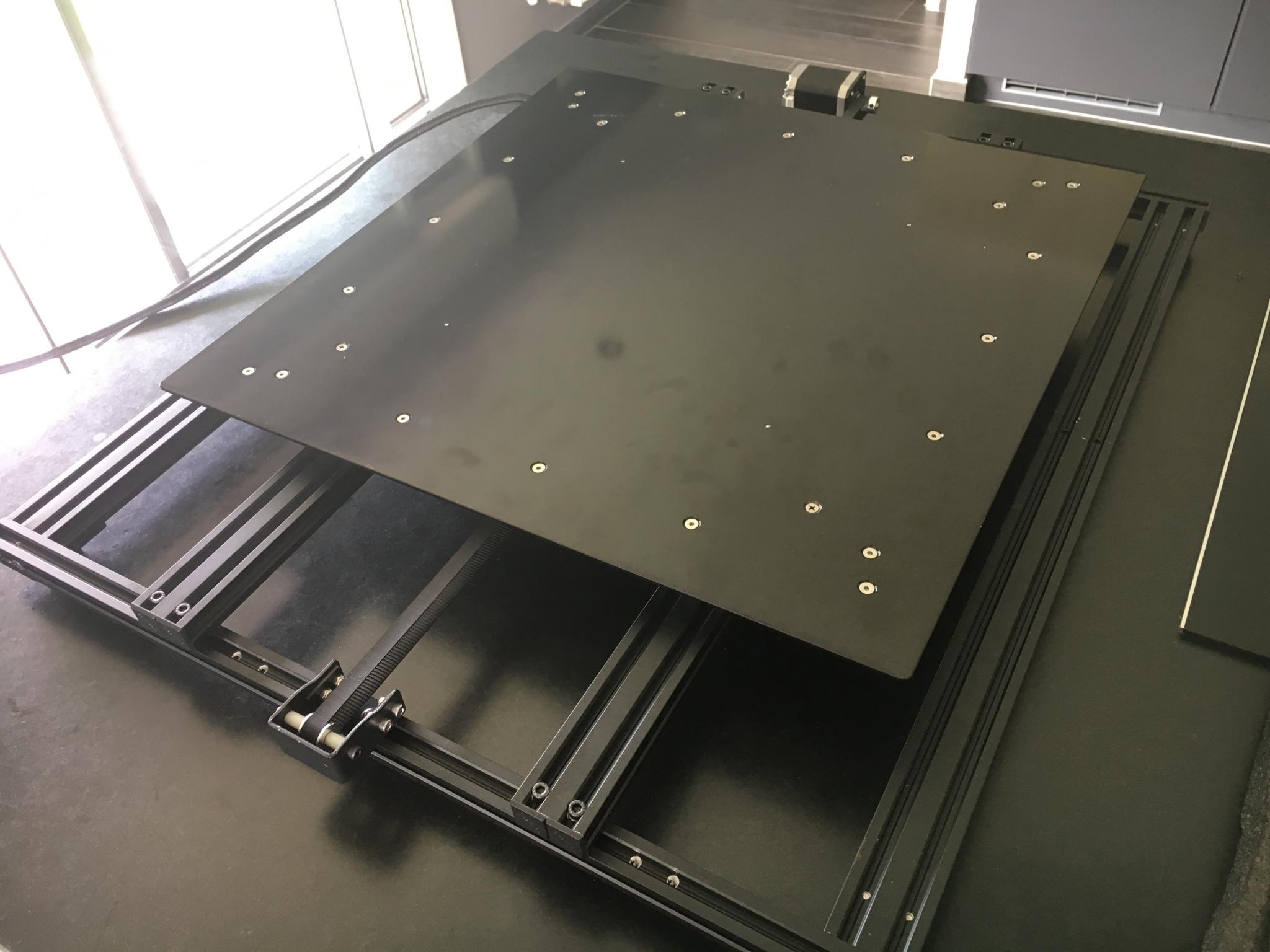

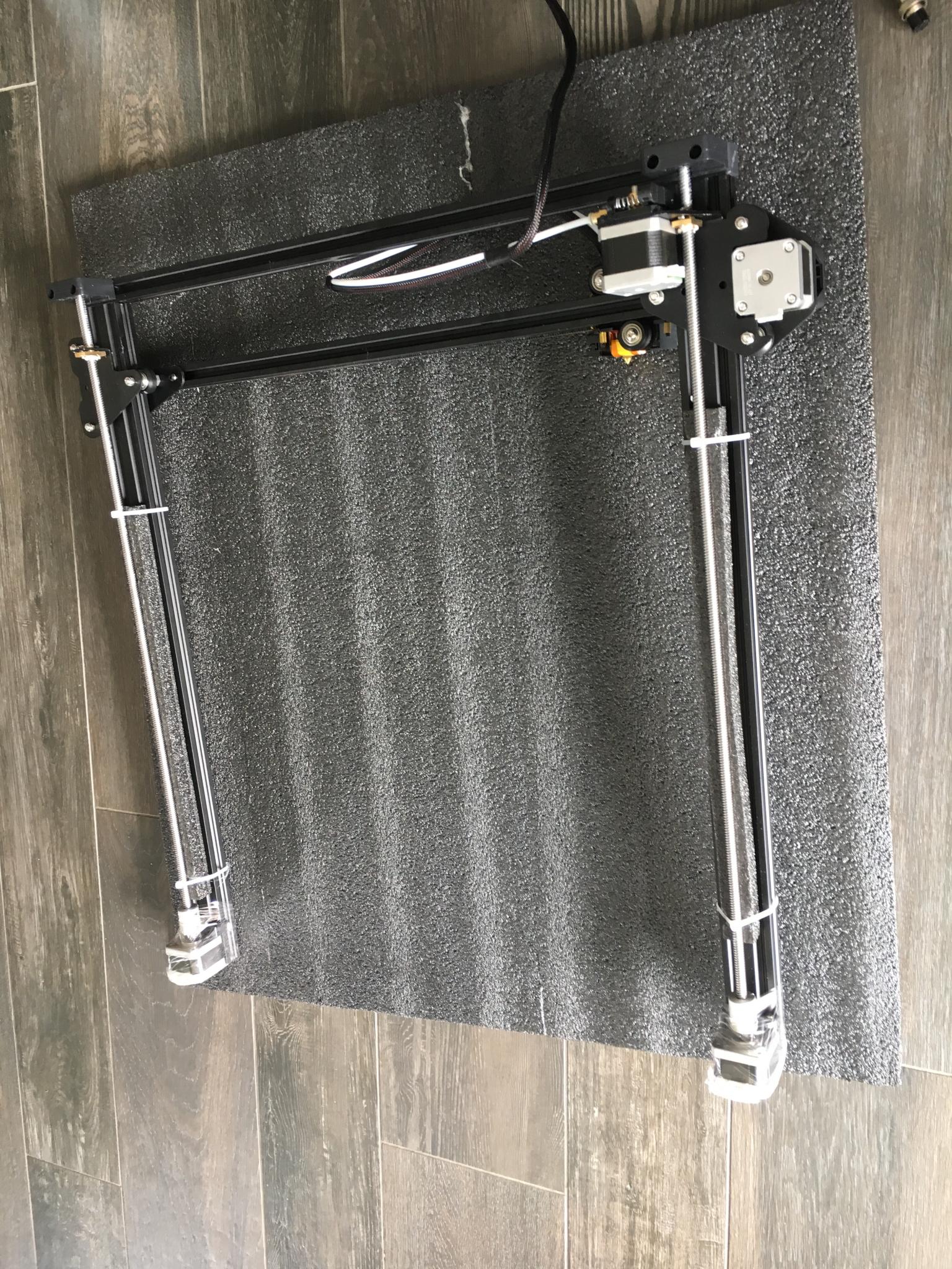

David590 Posté(e) Juin 8, 2018 Partager Posté(e) Juin 8, 2018 Bonjour à tous, Ça y est, je viens de recevoir ce très GROS carton, une CR-10s commandé sur Amazon https://www.amazon.fr/gp/product/B075M8JFWG/ref=oh_aui_detailpage_o00_s00?ie=UTF8&psc=1 Très impressionné par la taille, je ne l'imaginais pas aussi grosse... et là j'ai un doute, je mesure le plateau et il ne fait pas 31cm mais bien 51cm !!! Qu'en pensez vous, tant mieux pour moi vu le prix qu'elle vaut normalement ou bien la 300 est elle mieux pour d'autres raisons ? Il semblerait que j'ai bien deux moteur sur l'axe Z, les 300 et les 500 ont elle les même caractéristiques ? Je bloque un peu, je garde celle ci et je commence à assembler... ou pas, qu'en pensez vous? Lien vers le commentaire Partager sur d’autres sites More sharing options...

Jean-Claude Garnier Posté(e) Juin 9, 2018 Partager Posté(e) Juin 9, 2018 (modifié) Ah la vache, deux rails de 40x20 pour l'axe Y, ça fait pas rire.... Tu nous diras combien il y a de (séné)galets dessous, et quel type de moteur y z'ont mis pour emmener tout ça (il a l'air balaize) C'est vrai que c'est pas une brêle qui court les rues Pffff ! y'a de la veine que pour la canaille.... Il y a 6 heures, David590 a dit : .. /.. y a-il des améliorations à faire quand même sur celle ci ? Vu la taille du bestiau, trianguler l'axe vertical devrait être une priorité prioritaire Voir ce qu'a fait @Guizboy (un autre gros malade) Par ici >> Modifié (le) Juin 9, 2018 par Jean-Claude Garnier Lien vers le commentaire Partager sur d’autres sites More sharing options...

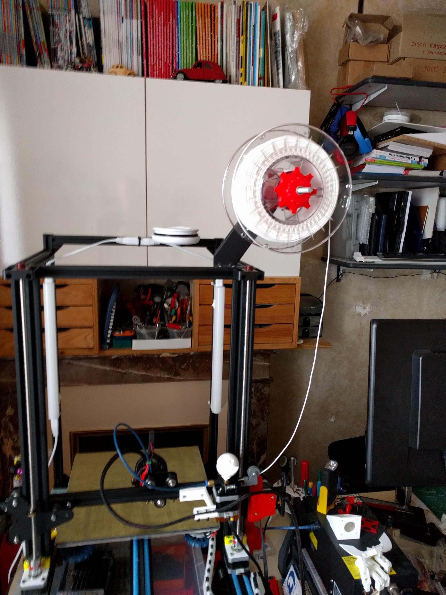

David590 Posté(e) Juin 16, 2018 Auteur Partager Posté(e) Juin 16, 2018 Oui il y a bien 2 rail avec 6 roulettes sur chaque, pour les moteurs aucune idée de ce que c'est Ces 12 roulettes semblait trop serrées et me faisait des décalages sur l'axe y, je l'ai ai toutes serrées ça me semble parfait maintenant Comme tout le monde j'ai une vitre ultra bombé, j'en ai commandé une autre chez mon miroitier J'ai eu une semaine assez chargé j'ai donc pas trop eu le temps de m'amuser avec la bête Je viens de recevoir mes filament de chez grossiste 3d, je vais pouvoir m'y mettre Cool le lien pour la triangulation de l'axe vertical, je vois qu'il y a même un support pour la bobine complètement en haut de la machine, ça m'intéresserait bien pour gagner un peu de place mais le filament sur déroule-t-il correctement avec la bobine au dessus? Lien vers le commentaire Partager sur d’autres sites More sharing options...
fran6p Posté(e) Juin 16, 2018 Partager Posté(e) Juin 16, 2018 Bonjour @David590 Oui, le filament n'a pas de problème de déroulement (sauf si ta bobine est mal enroulée au départ, ça peut arriver). Par contre suivant le support que tu vas utiliser, il ne faut pas le positionner au milieu du proflié V-slot du haut du portique mais le mettre vers le côté où se trouve l'extrudeur. Exemple sur ma machine, j'ai utilisé le support de bobine fourni avec la machine avec une modification pour l'axe qui soutient la bobine comme celui-ci. Avec un renfort tel que la triangulation tu n'auras aucun soucis. Lien vers le commentaire Partager sur d’autres sites More sharing options...

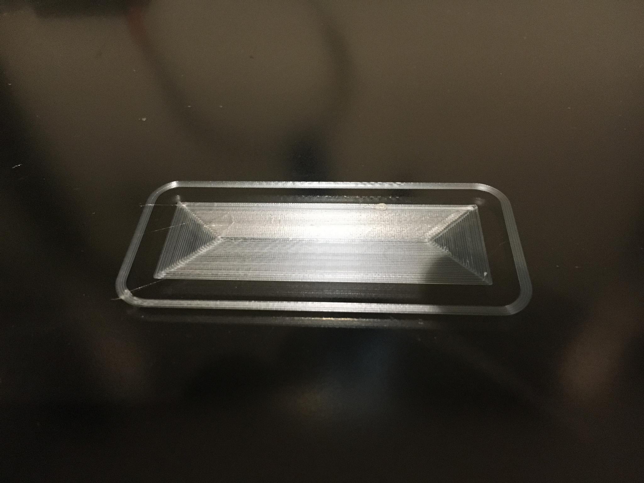

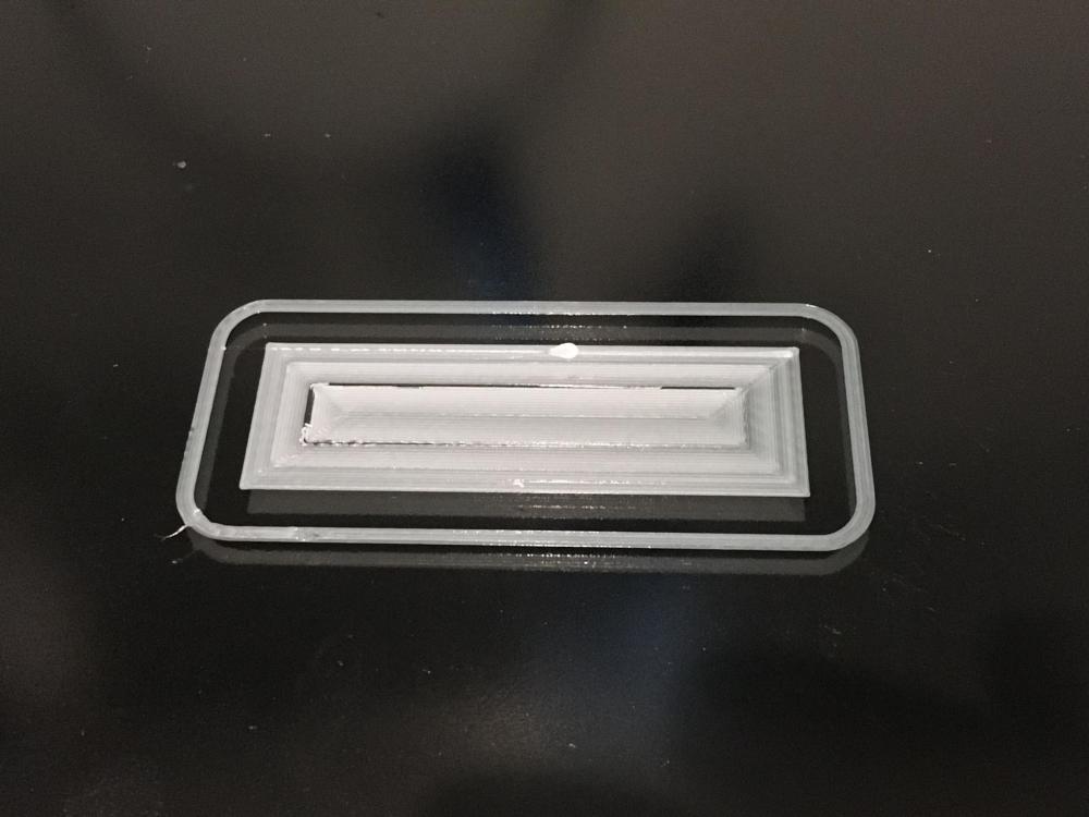

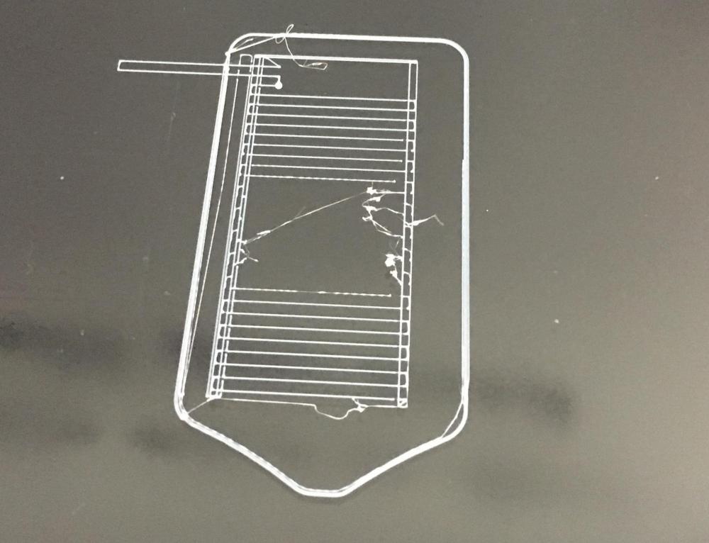

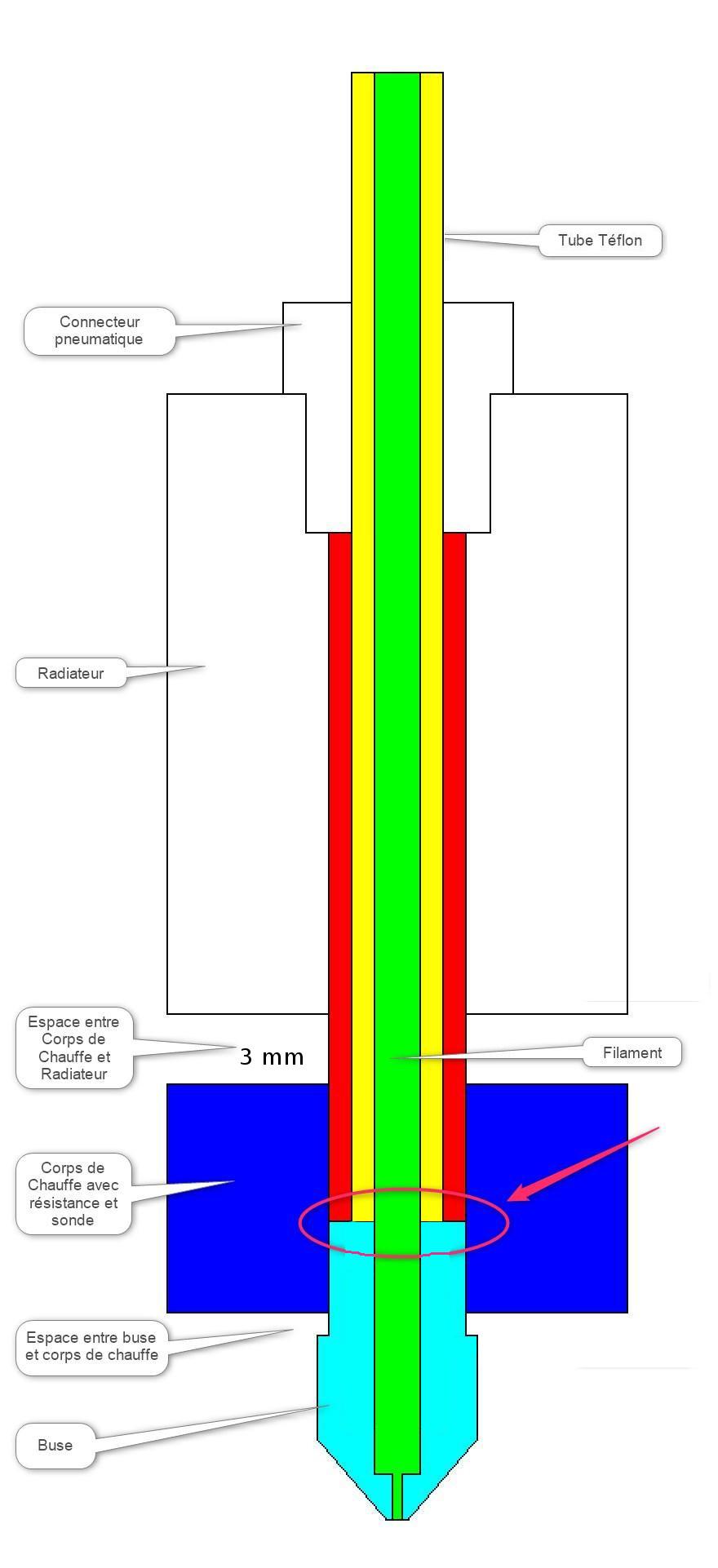

David590 Posté(e) Juin 16, 2018 Auteur Partager Posté(e) Juin 16, 2018 (modifié) Merci du conseil, c'est quelque chose que je vais faire Par contre, j'ai essayé mes nouveaux filaments de chez grossiste 3d et pas moyen de d'arriver à quelque chose de correct pourtant j'avais fait quelques impressions plutôt réussi avec celui fourni avec la machine. On dirait que le filament n'est pas assez fondu ou qu'il n'y en a pas assez Après quelques recherches je me rend compte que j'ai du faire une bêtise lors du changement de la bobine, apparemment il est impératif d'enlever le filament à chaud et non à froid comme je l'ai fait. Serait-ce donc la tête qui est bouché? J'ai démonté la buse (à chaud), elle ne semble pas spécialement bouchée, je l'ai quand même changé par une neuve que j'ai eu avec mais c'est toujours pareil A votre avis, d'où vient le problème? Modifié (le) Juin 16, 2018 par David590 Lien vers le commentaire Partager sur d’autres sites More sharing options...
fran6p Posté(e) Juin 16, 2018 Partager Posté(e) Juin 16, 2018 Comme tu as forcé pour sortir ton filament (toujours changer le filament à chaud (tu le répèteras dix fois pour pénitences ), il est possible que tu aies déplacé le tube téflon (ptfe) qui doit être en contact avec la buse: si celui-ci n'est pas absolument bien positionné (le tube ptfe!) alors le moindre espace entre le ptfe et la buse va se remplir de filament fondu et conduire à un bouchage; le filament ne sortira pas correctement et l'extrudeur va forcer de plus en plus. Tu peux tester avec une température d'au moins 200° à la main en poussant ton filament (après avoir débrayé l'extrudeur): celui doit sortir facilement de la buse. Sinon, retire le filament (à chaud évidemment) puis une fois celui-ci enlevé, essaie de pousser le tube ptfe vers le bas pour qu'il aille le plus loin possible au contact de la buse. Si après le filament ne s'écoule toujours pas correctement, il faudra procéder au démontage de la buse, du tube ptfe et vérifier qu'il n'y a pas des résidus de filament dans la tête. Un schéma expliquant comment les différents éléments de la tête doivent être montés: Peut-être que ta température pour le filament n'est pas assez haute (certains avec le noir de chez G3D devaient aller beaucoup plus haut en température (plus de 220-230°) si j'ai bonne mémoire) MAIS je pense plutôt à un problème de tube PTFE incorrectement positionné (vu ta méthode à l'arrache pour enlever le filament (après on apprend de nos expériences/erreurs, l'important étant de ne pas les reproduire (errare humanum est sed perseverare diabolicum disaient nos anciens)). Lien vers le commentaire Partager sur d’autres sites More sharing options...
Bosco2509 Posté(e) Juin 16, 2018 Partager Posté(e) Juin 16, 2018 +1 comme l'a dit @fran6p. Vérifie le tube PTFE... et enfonce le bien à fond. J'ai déjà foiré des impressions en pensant que le tube était bien inséré à fond... et c'était pas le cas. Ensuite... j'utilise moi même du fil PLA de chez Grossiste3D... et entre 2 couleurs, il faut revoir la température. Il est affiché sur la bobine la température. Perso, je vise toujours le milieu, exemple : 180-220°C > dans ce cas choisir 200°C minimum. Au vue de la photo... comme @fran6p, je suspecte aussi que le tube PTFE ne soit pas enfoncé à fond. Lien vers le commentaire Partager sur d’autres sites More sharing options...
volavoile Posté(e) Juin 16, 2018 Partager Posté(e) Juin 16, 2018 Tout à fait d’accord. tu peux voir mon post sur la sous extrusion. j’ai fait une bétise, et même cause, même punition! mode operatoire : tu retire un peu le ptfe tu serres la buse à fond, tu la dessère de 1/2 tour, tu enfonces le ptfe au contact de la buse. tu resserre la buse, et chauffe ma poule! bien sur, verifie avant que ton extruder laisse glisser le ptfe Lien vers le commentaire Partager sur d’autres sites More sharing options...

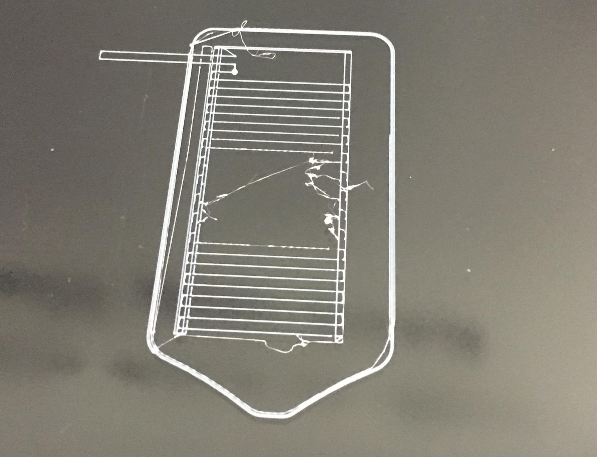

David590 Posté(e) Juin 16, 2018 Auteur Partager Posté(e) Juin 16, 2018 Merci à tous, vous assurez vraiment Bon, j'ai tout démonté, la buse, le ptfe et son embout puis j'ai tout nettoyé, on ne m'y reprendra plus ! Tous semble correct, je pense que l'extrusion se fait parfaitement maintenant, mais j'ai toujours un problème avec le filament bl anc neige de chez Grossiste 3D Sur la photo ci-dessous : A gauche, le filament fournie avec la machine, 200° je le trouve parfait hormis le fait qu'il n'est pas très très blanc Au milieu, le blanc neige de chez G3D, 230° A droite, le blanc neige de chez G3D, 240° Les couches semble ne pas se coller entre elle Je vous passe évidement les essais en dessous de 230° Comment savoir qu'elle est la température idéale? Pensez vous que je dois essayé 250° ? Le filament fourni avec la machine Le blanc neige de G3D : Lien vers le commentaire Partager sur d’autres sites More sharing options...
volavoile Posté(e) Juin 17, 2018 Partager Posté(e) Juin 17, 2018 (modifié) Ca me semble très chaud du pla à ces températures... et ca ressemlble exactement à ce que j’ai vecu comme experience avec mes bidouilles d’extrudeur! j’étais arrivé à faire des print à 230°C avec au cours de l’impression sur la hauteur des manques qui rendaint la pièce cassante! Je m’y suis repris à au moins 10 fois, perdu patience... puis réussi! Pour te rassurer, sur alixprss, tu peux acheter un ensemble tout pret de buse avec cable et même avec ventilos... ca permet d’une part de faire une remise à zero, d’autre part d’avoir des pièces de rechange, et c’est obligatoire! As tu essayé de commnecer ta nouvelle bobine avec une buse neuve? Modifié (le) Juin 17, 2018 par volavoile Lien vers le commentaire Partager sur d’autres sites More sharing options...

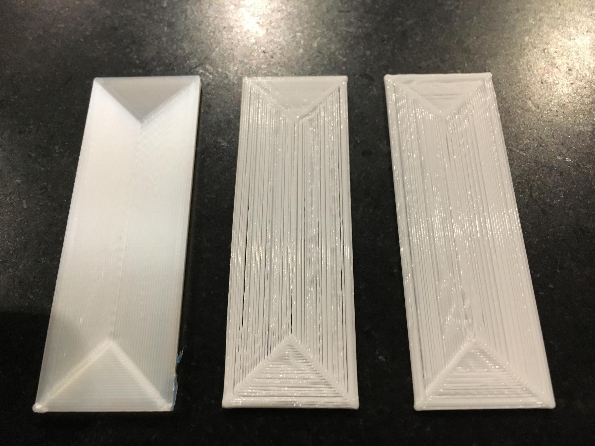

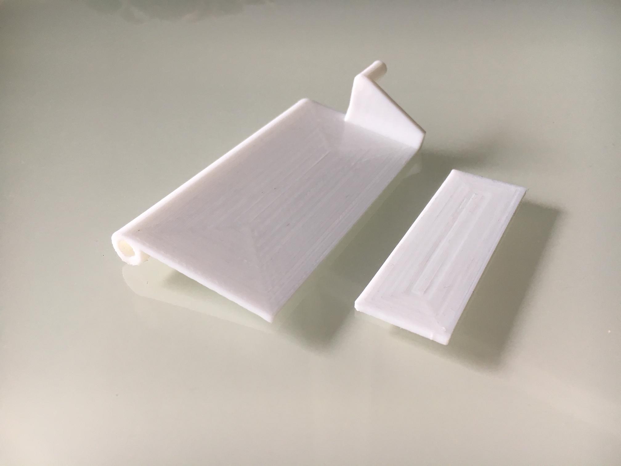

David590 Posté(e) Juin 17, 2018 Auteur Partager Posté(e) Juin 17, 2018 Avant de voir vos réponses, j'ai tenté le 250° et franchement plus je monte mieux c'est, donc j'ai ensuite fait 260° et c'est quasiment bon volavoile, ma buse aurait un problème mais comment expliquer que je n'ai aucun problème à 200° avec le filament d'origine ? Bosco, j'ai une impression en cours, dès qu'elle est finie, je teste tout de suite avec ton profil mais je suis septique les réglages semblent identiques aux miens Lien vers le commentaire Partager sur d’autres sites More sharing options...
Bosco2509 Posté(e) Juin 17, 2018 Partager Posté(e) Juin 17, 2018 il y a 2 minutes, David590 a dit : Avant de voir vos réponses, j'ai tenté le 250° et franchement plus je monte mieux c'est, donc j'ai ensuite fait 260° et c'est quasiment bon volavoile, ma buse aurait un problème mais comment expliquer que je n'ai aucun problème à 200° avec le filament d'origine ? Bosco, j'ai une impression en cours, dès qu'elle est finie, je teste tout de suite avec ton profil mais je suis septique les réglages semblent identiques aux miens C'est byzarre... 260°C pour obtenir de bon résultat avec du PLA ?! J'en viens à me demander si c'est vraiment du PLA... Si j'utilise mon profil et que j'imprime à 240°C avec mon PLA de G3D... ayant déjà fait l'expérience, je sait que cela ne donne pas de bon résultat. J'en perdrais presque mon latin... Enfin bref... si cela fonctionne pour toi à 260°C... tant mieux pour toi... mais je trouve cela byzarre pour du PLA... 80°C de plus que la normale... c'est beaucoup... 1 Lien vers le commentaire Partager sur d’autres sites More sharing options...
David590 Posté(e) Juin 17, 2018 Auteur Partager Posté(e) Juin 17, 2018 Je suis conscient que 260° c'est n'importe quoi pour du pla mais le résultat n'a rien à voir S'il y a une erreur d’étiquetage, ça devrait être mieux sur les autres couleurs, j'avais déjà tester mais c’était avant de savoir changer le filament dans les règles de l'art, je vais essayé les autres couleurs je vous tiens au courant résultat à 260° : Lien vers le commentaire Partager sur d’autres sites More sharing options...
Bosco2509 Posté(e) Juin 17, 2018 Partager Posté(e) Juin 17, 2018 Il n'y a pas photo... c'est mieux à 260°C... Par contre... je me ferais presque du soucis pour toi... quand tu voudras imprimer de l'ABS, par exemple, où il faudra chauffer à 240°C... si tu doit monter à 320°C pour obtenir de bon print... Je n'y connais pas grand chose... mais cela n'engendrerais pas un risque d'usure prématuré des composants (bloc de chauffe, alimentation, etc...) ?! 260°C... tu est à la température d'impression de l'ABS et du PC... mais pour du PLA... pour moi il y a un truc qui cloche... Si c'était que PLA flexible... je comprendrais... vu qu'il s'imprime à cette température... c'est byzarre... Enfin... ce n'est que mon avis. Lien vers le commentaire Partager sur d’autres sites More sharing options...
volavoile Posté(e) Juin 17, 2018 Partager Posté(e) Juin 17, 2018 Idem @Bosco2509, ton plastique doit être autre chose que du PLA.... Le PETG pour moi c'est 230, 240 pour le TPU... Mais si cela marche.... Tu imprimes à quele vitesse? Ca peut aussi avoir son importance! Lien vers le commentaire Partager sur d’autres sites More sharing options...
David590 Posté(e) Juin 17, 2018 Auteur Partager Posté(e) Juin 17, 2018 Le PETG n’est il pas plus flexible? Comment peut on le différencier ? j’imprime à 60mm/s Lien vers le commentaire Partager sur d’autres sites More sharing options...
