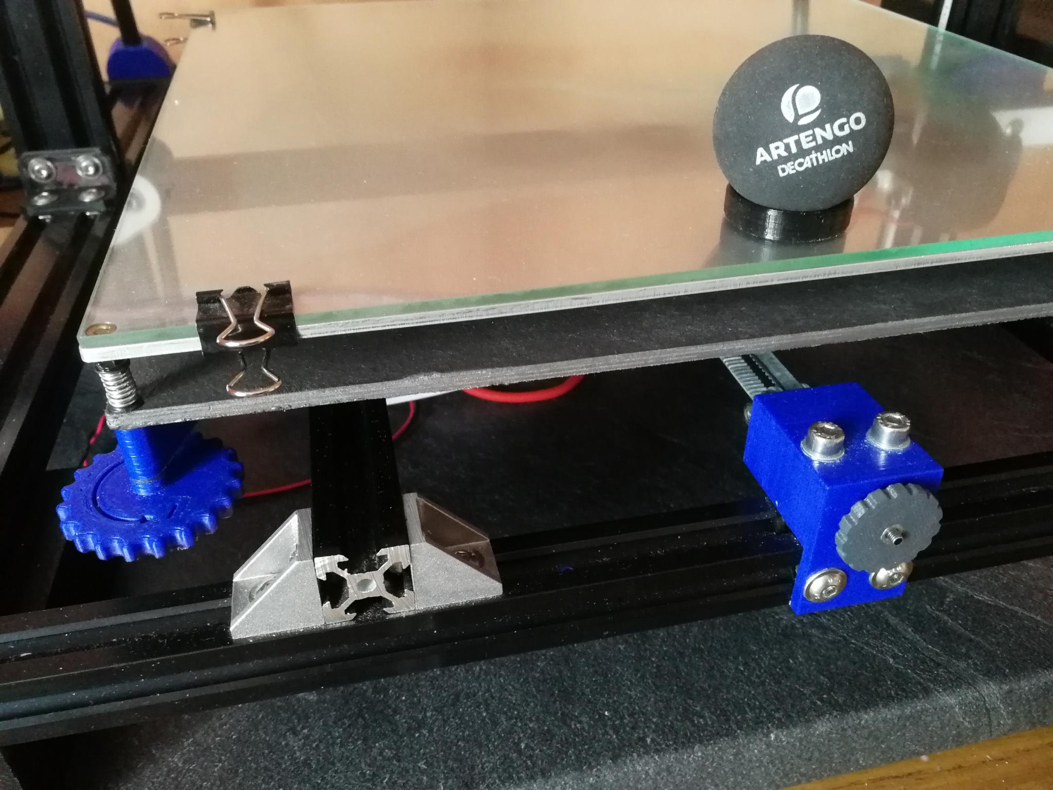

Ce n'est pas directement une réponse, mais pour rester dans le chat-pitre tapis et vibrations, voilà ce que je suis en train d'imprimer pour mettre sous ma "planche"
Quatre cupules sphériques dans lesquelles seront collées quatre balles de squash de chez Décath
