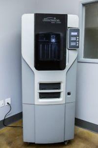

Bonjour les amis,
Comme indiqué dans ma présentation, je viens parmi vous car on m'a fait un très beau cadeau, à condition de savoir le bricoler.

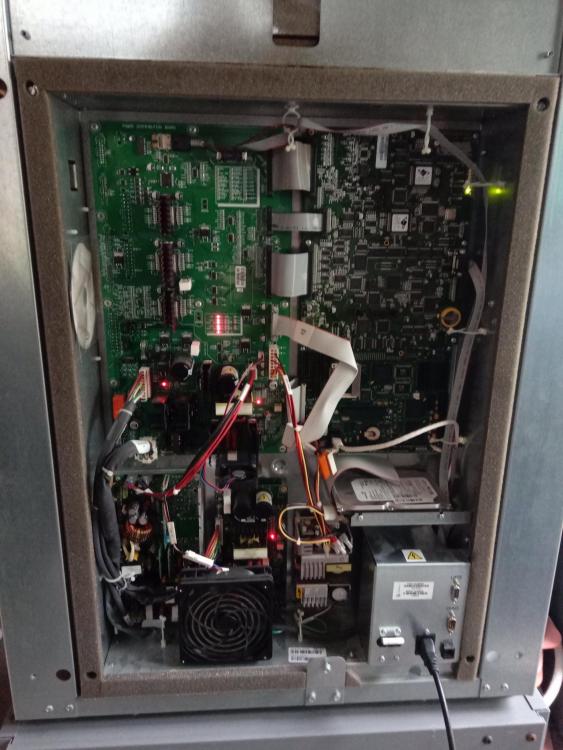

On m'a proposé de récupérer une imprimante 3D un peu spéciale si je puis dire ; car elle date d'une époque où il tentait encore de s'approprier au maximum les droits d'utilisations, dirons nous. Cette imprimante est munie d'un ordinateur embarqué qui "verrouille" tout utilisation libre et de surcroît, on ne peut utiliser que leur fourniture. car ils font ça à l'aide d'une caissette propriétaire.
Bref, pour dire que soit je gruge le fournisseur pour les caissettes comme on peut le voir sur internet. Mais il faut faire des copies miroir du disque dur interne.
Soit je balance l'informatique embarqué pour y placer une carte comme on les aime.
Et un dernier point, ce qui ne m'arrange pas du tout, la tête d'impression n'est pas opérationnelle car il y manque l'admission d'air frais ainsi que son cache.
Les bons points est que je raffole de cette belle mécanique, qu'elle est prévue pour imprimer de l'ABS avec une magnifique chambre chauffée et que les moteurs sont à priori domptable ! :)

Non, elle ne fait pas le café ! 😜
Elle est juste assez enveloppée dirons nous ! Avec ces 74cm par 80cm en sa base, elle ne passe pas inaperçue 😂
Bref, depuis que je regarde l'intérieur, le vrai visage 😇, j'aime les grosses d'un autre temps 😍

A priori, elle date de 2010. Et elle ne se fait plus depuis 2014.
Et je me permet de dire qu'elle a un ordi intégré car on me l'a précisé et d’après ce que je vois, je ne peux que le croire !

Il a remplacé l'électronique mais au final a été déçu du résultat, il s'attendait a une qualité d'impression exceptionnelle mais finalement c'est resté du standard.

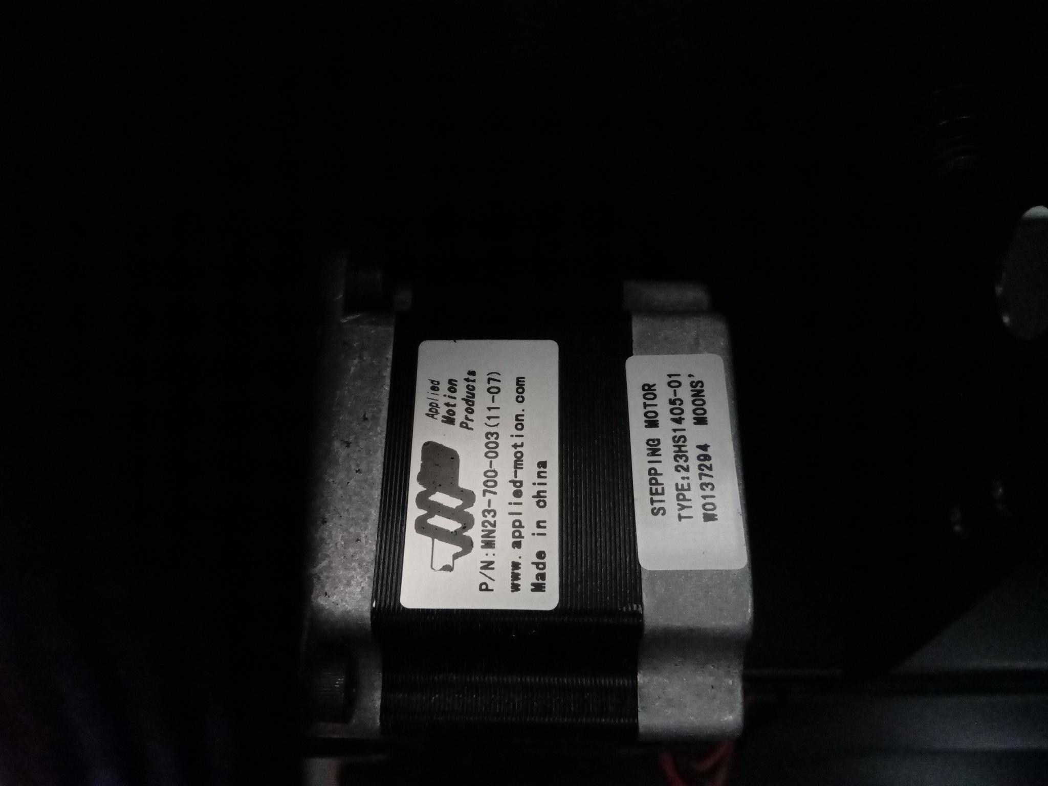

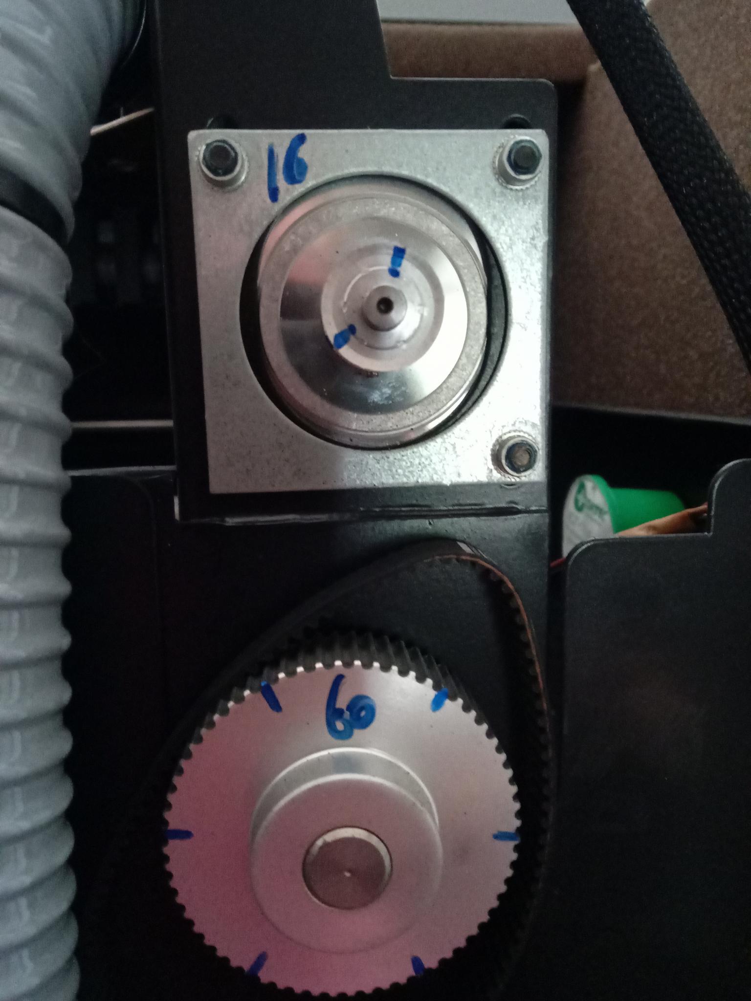

En tous cas, beau bébé vintage ta machine. As-tu regardé les aspects mécaniques ? Transmission, guidages, etc ?

Très honnêtement, je ne m'attends pas non plus à un résultat super extraordinaire !
Quand on connaît un minimum l'impression, on sait déjà que ça sera acceptable au regard de pièces moulées.
Mais ce que j'attends est de pouvoir imprimer de l'ABS confortablement.
Après ça, je me fout de savoir si elle fait le café ou non😁
