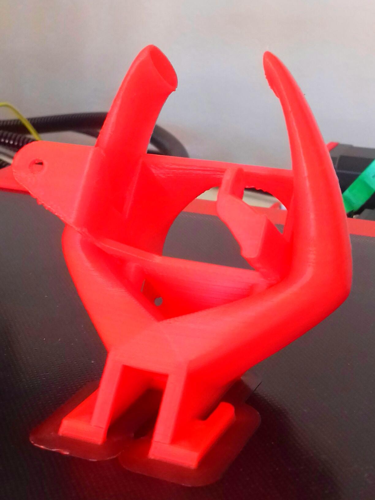

philvara Posté(e) Juin 19, 2018 Partager Posté(e) Juin 19, 2018 t'as raison.. Le nombre de paramètres dans cura... Ça fait peur! Sinon DESMOJACK, je suis en train d'imprimer le même conduit de ventilation que toi. Ça se passe bien pour l'instant. Lien vers le commentaire Partager sur d’autres sites More sharing options...
Desmojack Posté(e) Juin 19, 2018 Partager Posté(e) Juin 19, 2018 @philvara celui-ci ---->>>i petsfang ??? Ou celui-là ---->>> Fang with blower ??? Je suis entrain d'imprimer le deuxième, encore une grosse heure si tout va bien. Lien vers le commentaire Partager sur d’autres sites More sharing options...
philvara Posté(e) Juin 19, 2018 Partager Posté(e) Juin 19, 2018 Celui-là: https://www.thingiverse.com/thing:2773536 Par contre, dans les commentaires, le créateur dit qu'il faut mettre des vis en M3x20; c'est trop court, il faut des M3x25 Lien vers le commentaire Partager sur d’autres sites More sharing options...
Desmojack Posté(e) Juin 19, 2018 Partager Posté(e) Juin 19, 2018 (modifié) @philvara Ca y est, première pièce finite. Le fichier readme spécifiait sans support ce que j'ai fait. Je n'y croyais pas trop, puis en fait, c'est tout bon. Par contre, il conseille de mettre des supports sur une autre pièce, mais ce n'est pas très clair, mais je pense que c'est pour la patte du BL Touch. Pour la visserie, je devrais avoir ça dans mon stock, éventuellement un p'tit coup de Dremel dans du plus long. Désolé pour la photo pourrie Modifié (le) Juin 19, 2018 par Desmojack Lien vers le commentaire Partager sur d’autres sites More sharing options...

philvara Posté(e) Juin 19, 2018 Partager Posté(e) Juin 19, 2018 DESMOJAK, Oui, moi aussi j'ai trouvé bizarre de mettre des supports sur les autres pièces. Pour le support de BLTOUCH, il n'y en a pas besoin. Cedric D; Bon, y'a plus qu'à faire une moyenne dans les réglages pour accélérer l'impression sans nuire à la qualité. PS; dans ce forum, comment fait-on pour nommer les personnes à qui on s'adresse en début de message? Lien vers le commentaire Partager sur d’autres sites More sharing options...
Desmojack Posté(e) Juin 19, 2018 Partager Posté(e) Juin 19, 2018 @philvara arobase suivi du nom Donc tu n'a mis aucun support sur aucune pièce??? Me renseigne, je suis fin de bobine, je n'ai pas trop droit à l'erreur Lien vers le commentaire Partager sur d’autres sites More sharing options...
philvara Posté(e) Juin 19, 2018 Partager Posté(e) Juin 19, 2018 @Desmojack Non aucun support Lien vers le commentaire Partager sur d’autres sites More sharing options...

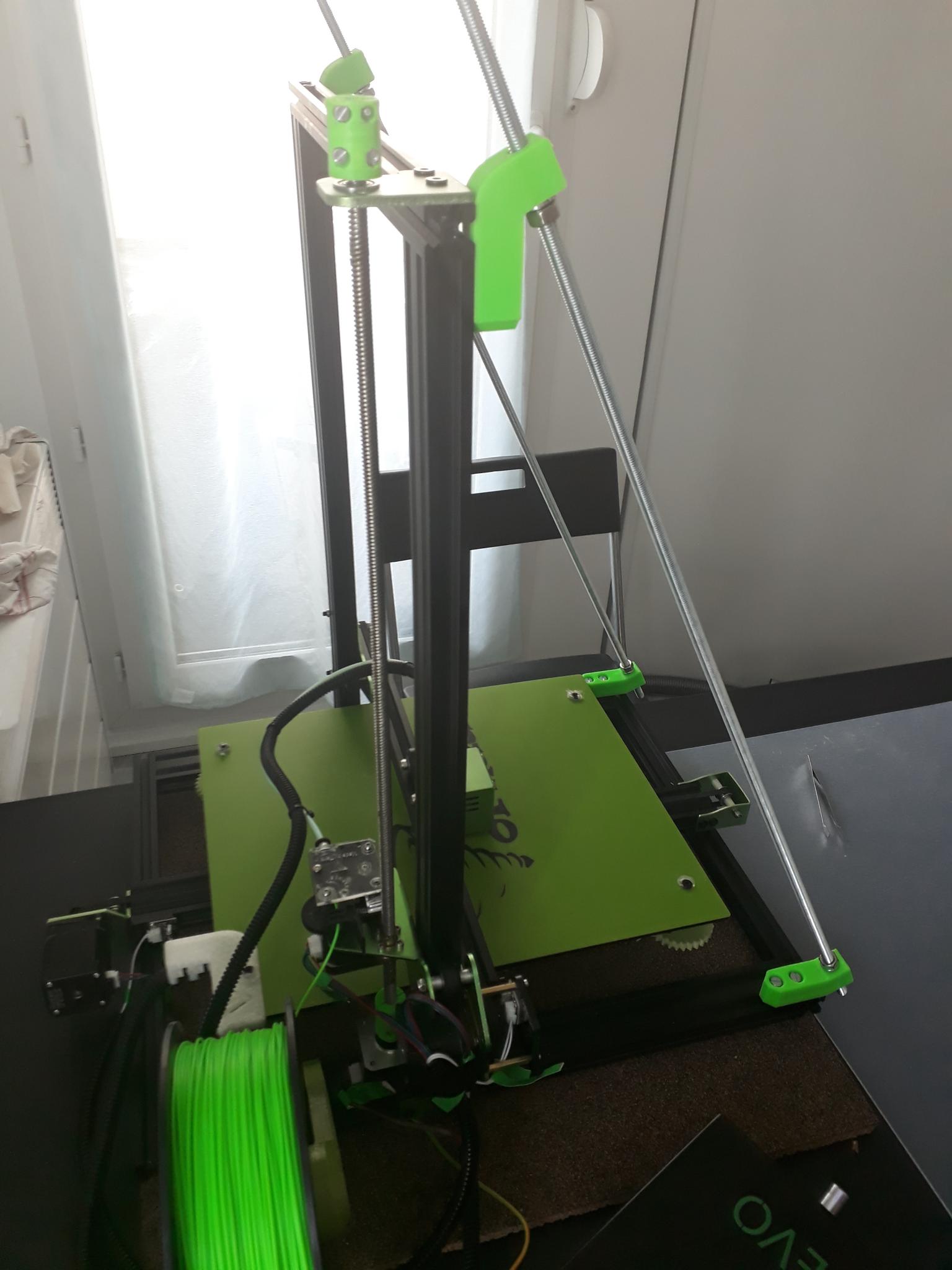

Cédric D. Posté(e) Juillet 3, 2018 Auteur Partager Posté(e) Juillet 3, 2018 Je crois que j'ai fait la "modif" de trop... Il s'agit de la pièce venant contraindre le coupleur Z par une action sur la tige filetée. ( https://www.thingiverse.com/thing:2719434 ) Depuis cet essai, ma tige filetée n'est plus droite et le coupleur se comprime due à une résistance lors de la montée ou de la descente de l'axe... Bref je vais devoir me racheter une tige filetée. D'après mes infos, il faut une tige de 8 mm x 550 mm avec un pas de 2 mm. J'ai trouvé cet article avec un pas de 1.5 mm :https://www.motedis.fr/shop/Dynamic-unites-lineaire/Broche-filetee-trapezoidale-accessoires/Broche-filetee-trapezoidale/Acier-Trapezoidale-tige-filetee/Trapezoidale-tige-filetee-RPTS-droite-TR-8x15-L%3D1000mm::999993953.html Votre avis ? Lien vers le commentaire Partager sur d’autres sites More sharing options...
Desmojack Posté(e) Juillet 3, 2018 Partager Posté(e) Juillet 3, 2018 @Cédric D. tu t'es planté dans le lien Thingiverse. Bon on devine quand même le problème, tu as niqué ta tige trapézoïdale, mais on ne sait pas trop comment et je ne capte pas cette histoire de pièce venant contraindre le coupleur, une petite photo, ce serait bien et est ce que ta tige est vraiment HS?? Le coupleur d'origine fait bien son taf, même dézingué exemple le mien que j'ai étiré lors d'une manip à la noix. Resserré à l'étau, il est quand même un peu plus étiré qu'à l'origine, mais ça marche quand même. Lien vers le commentaire Partager sur d’autres sites More sharing options...
Cédric D. Posté(e) Juillet 4, 2018 Auteur Partager Posté(e) Juillet 4, 2018 @Desmojack dès que j'ai fini de mettre en place une solution "temporaire", je partage des photos pour clarifier le problème. Lien vers le commentaire Partager sur d’autres sites More sharing options...
Desmojack Posté(e) Juillet 4, 2018 Partager Posté(e) Juillet 4, 2018 @Cédric D. ça sent le Mac Gyver à plein nez la solution temporaire, excellent !!! Lien vers le commentaire Partager sur d’autres sites More sharing options...
Cédric D. Posté(e) Juillet 8, 2018 Auteur Partager Posté(e) Juillet 8, 2018 @Desmojack ce n'est pas aussi impressionnant que ce tu t'attendais je pense. J'ai imprimé un coupleur rigide et ça fonctionne. L'ancien coupleur se comprimant lorsqu'une forte résistance de montée de l'axe Z survenait. Je peux ainsi garder ma tige trapézoïdale pas parfaitement droite encore un peu. Sur la photo, on peut distinguer, au niveau du moteur Z, le coupleur rigide imprimé en vert. En haut de l'axe Z, j'ai mis un deuxième coupleur qui me permet de tourner la vis sans me salir les doigts. Avant, il y avait une pièce à la place de ce coupleur qui venant contraindre la tige par serrage, et qui comprimant l'ancien coupleur d'origine. Pour information, j'ai renforcé la structure avec des tiges filetés qui vont maintenir le haut de l'imprimante. J'ai également mis des "silent bloc" sur les moteurs X,Y et E. L'imprimante est vraiment silencieuse maintenant, hormis le bruit des ventilateurs !!!! J'ai ensuite imprimé le conduit de ventilation de la buse que vous conseillez tous. Malheureusement, j'ai fait sauté ma carte MKS en faisant des tests avec un multimètre lors du branchement d'un ventilateur radial pour le nouveau conduit. Le problème est résolu (j'ai fait un post dans la section électronique du forum). Par contre je n'ai pas eu le temps de finir les réparations/montages. J'espère avoir un peu de temps dans la semaine et ainsi pouvoir montrer des belles photos de print avec ces modifications. Lien vers le commentaire Partager sur d’autres sites More sharing options...
Desmojack Posté(e) Juillet 9, 2018 Partager Posté(e) Juillet 9, 2018 @Cédric D. Il manque un truc sur les renforts de structure (ou c'est moi qui voit mal, ou c'est juste un montage à blanc), ce sont des écrous au dessus des pattes supérieures. Tu as dû déjà le lire sur un autre topic, j'ai modifié les 2 pattes supérieures, ce montage ne me semble pas top, ou à moins d'être hyper fin dans le "vissage" des écrous pour ne pas déformer la structure. Problème résolu pour ta carte, c'est une bonne chose. Je vais aller relire ça, j'avais juste parcouru, n'étant pas une pointure en électronique. Lien vers le commentaire Partager sur d’autres sites More sharing options...

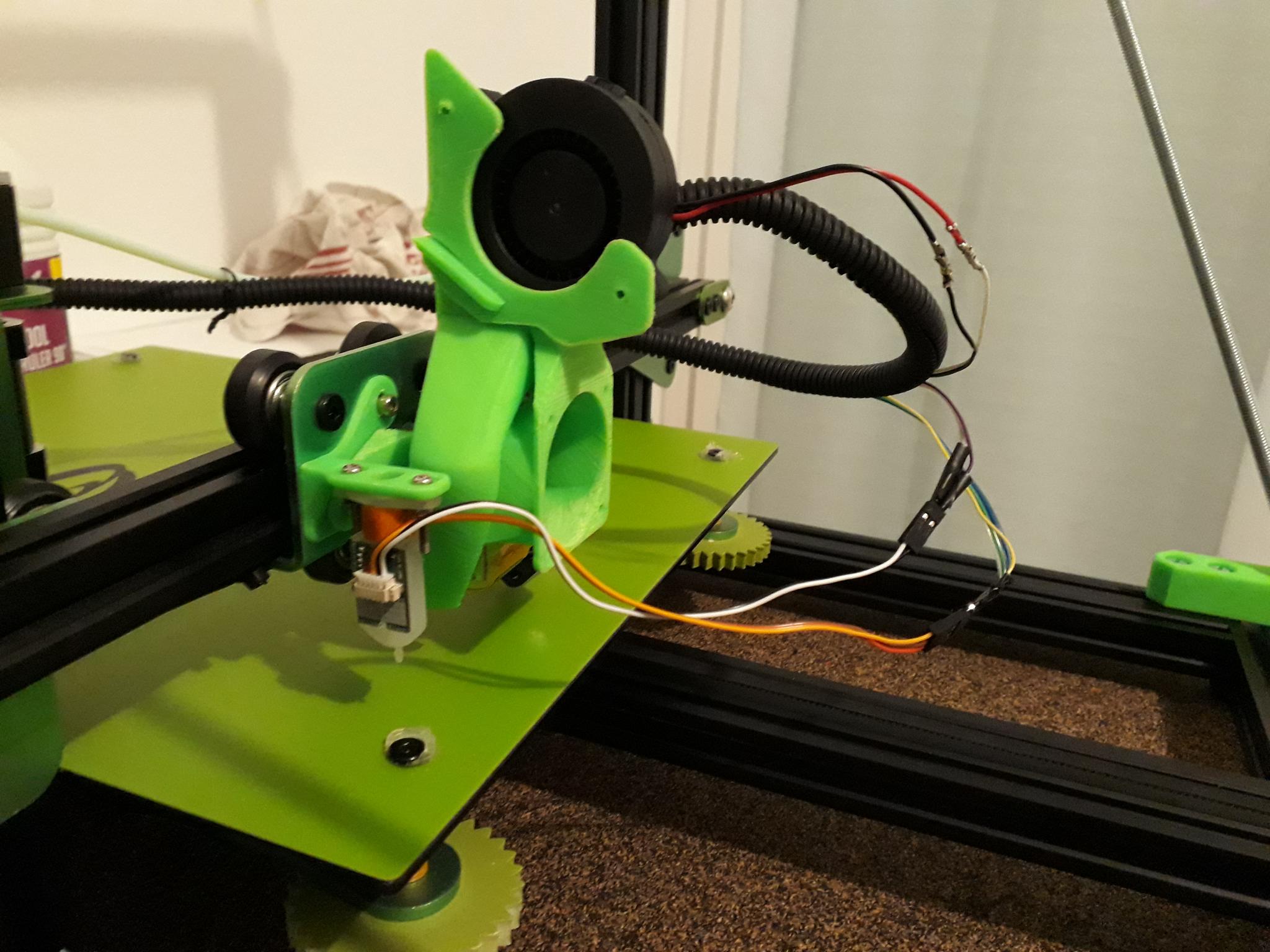

Cédric D. Posté(e) Juillet 9, 2018 Auteur Partager Posté(e) Juillet 9, 2018 (modifié) @Desmojack oui il manque quatre écrous (prochain passage au magasin de bricolage). Après j'ai mis des rondelles grower donc ça bouge pas trop et ça m'évite de trop serrer. Sinon ce soir j'ai fini de câbler le nouveau ventilateur et .... un BL Touch ! Bref je vais améliorer les finitions des connections puis faire marcher le bouzin en fin de semaine. Pas de soucis pour le flash marlin, juste un soucis de compilation car mon X max était mal réglé mais l'erreur renvoyée était très clair. Modifié (le) Juillet 9, 2018 par Cédric D. Lien vers le commentaire Partager sur d’autres sites More sharing options...
