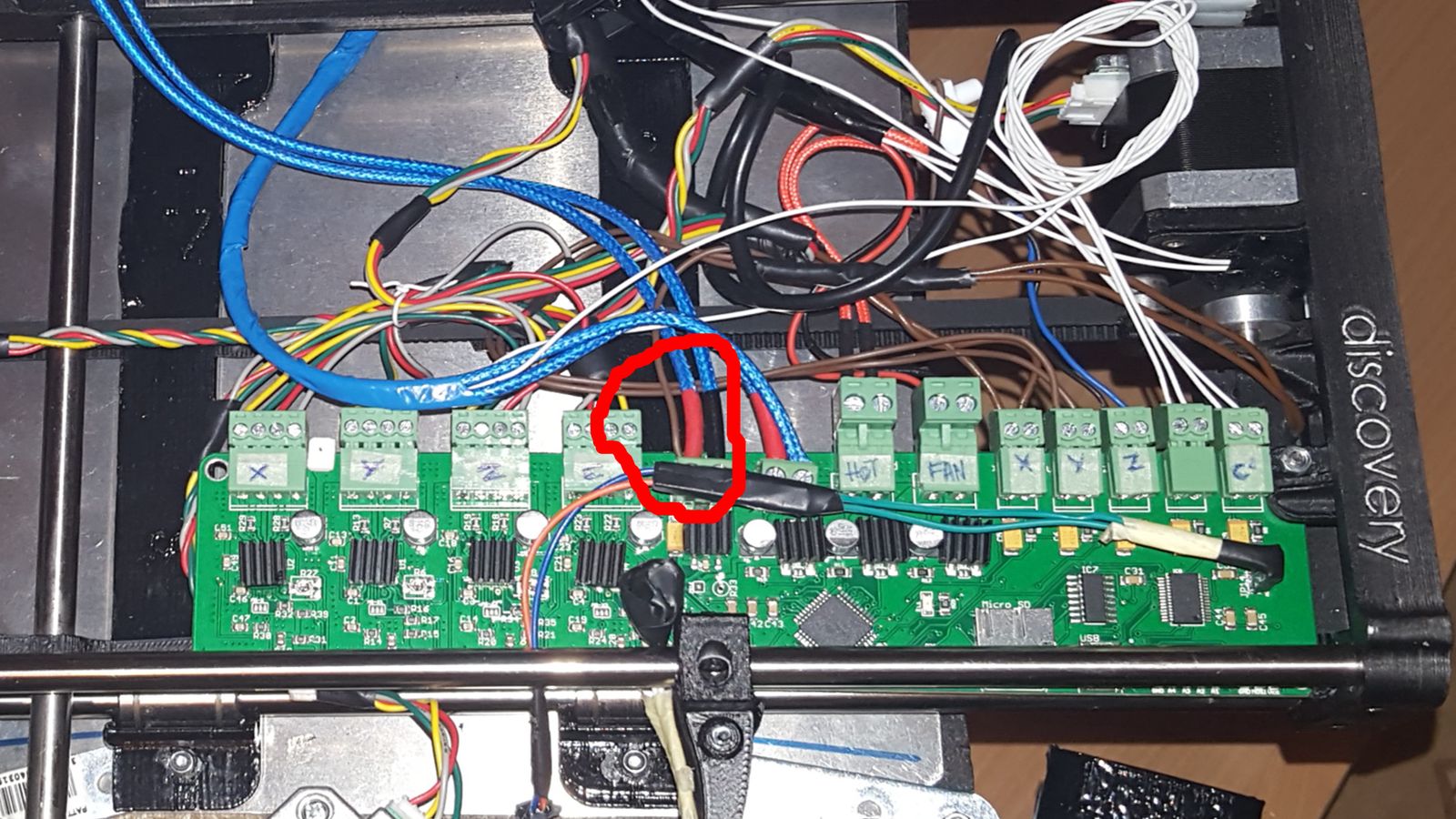

stan42 Posté(e) Janvier 29, 2016 Partager Posté(e) Janvier 29, 2016 mouais,,,,,tu est branché où avec le marron ?? le vcc ou le +12v ? Lien vers le commentaire Partager sur d’autres sites More sharing options...
loukatamiaou Posté(e) Janvier 29, 2016 Partager Posté(e) Janvier 29, 2016 Vcc Lien vers le commentaire Partager sur d’autres sites More sharing options...
loukatamiaou Posté(e) Janvier 29, 2016 Partager Posté(e) Janvier 29, 2016 est ce que la broche du vcc doit prendre les deux pins ? Lien vers le commentaire Partager sur d’autres sites More sharing options...
stan42 Posté(e) Janvier 29, 2016 Partager Posté(e) Janvier 29, 2016 (modifié) Prends toi pas la tête et fais comme ça : tu debranche ta printeuse et tu attends 2 minutes, et tu mets le marron sur le +12v et basta....puis procédure de flash.... une fois terminé, tu remets les jumpers comme il faut (jumper sur l'une des deux broches de l'auto reset et décalage du jumper de l usb) Modifié (le) Janvier 29, 2016 par stan42 Lien vers le commentaire Partager sur d’autres sites More sharing options...
Huggy Posté(e) Janvier 29, 2016 Partager Posté(e) Janvier 29, 2016 Ton erreur de compilation indique qu'il ne trouve pas les fichiers .h (headers) normalement tu as un dossier Marlin dans lequel on trouve tous les .h, les .cpp (c++) et le Marlin.ino qui est le projet Si dans Arduino tu ouvres le Marlin.ino tu dois avoir acces à tous les autres fichiers. Lien vers le commentaire Partager sur d’autres sites More sharing options...
Invité Posté(e) Janvier 29, 2016 Partager Posté(e) Janvier 29, 2016 (modifié) Tu n'as que le Marlin.ino d'ouvert, tu devrais avoir les onglet avec les autres fichier. Je dirais que tu n'as pas dezippé le fichier. Edit :oups, grillé par Huggy Modifié (le) Janvier 29, 2016 par Invité Lien vers le commentaire Partager sur d’autres sites More sharing options...
stan42 Posté(e) Janvier 29, 2016 Partager Posté(e) Janvier 29, 2016 effectivement.......désolé j'ai l’œil qui boite ce matin, ma fille m'a partagé son angine, mal vu son image..... tu ferme tout puis tu ré ouvre arduino, en première page, tu vérifies dans "outils" le port com et le type de carte "melzi 1284p" puis tu fais ouvrir et là, tu ouvre le marlin.ino dans le dossier du firmware. tu as bien télécharger le firmware ? Lien vers le commentaire Partager sur d’autres sites More sharing options...
loukatamiaou Posté(e) Janvier 29, 2016 Partager Posté(e) Janvier 29, 2016 Oui j ai bien telecharger le firmware je vais essayer en suivant tes étapes dans le bon sens Lien vers le commentaire Partager sur d’autres sites More sharing options...
loukatamiaou Posté(e) Janvier 29, 2016 Partager Posté(e) Janvier 29, 2016 Bien vu plexy c était bien à cause du zip .le televerssement c est effectué en entier maintenant on va voir si tout fonctionne . Lien vers le commentaire Partager sur d’autres sites More sharing options...
