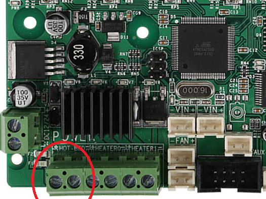

yopla31 Posté(e) Juin 14, 2018 Partager Posté(e) Juin 14, 2018 (modifié) De mémoire (suis au boulot...), j'alimente ou pour être exact, commande le SSR avec les files qui commandent le mosfet. Je devrais recevoir ma carte v2.1 et donc ouvrir mon boitier, je ferai des photos, peut-être ce soir. Mais de toute façon, d'un côté du mosfet, tu as une commande qui doit venir de la carte, et de l'autre tu dois avoir une alim 12v qui vient directe de l'Alimentation. J'ai repris la commande du mosfet pour commander mon SSR et l'autre côté du SSR, j'ai la phase du 220v qui est on/off par le SSR, le neutre est en permanence connecté au plateau, le tout relié à la terre. La commande du mosfet doit être connectée au bornier vert "HOT BED". Je vérifie tout à l'heure. NB : D'après Amazon, ma CM est dans la boîte aux lettres ! Modifié (le) Juin 14, 2018 par yopla31 Lien vers le commentaire Partager sur d’autres sites More sharing options...

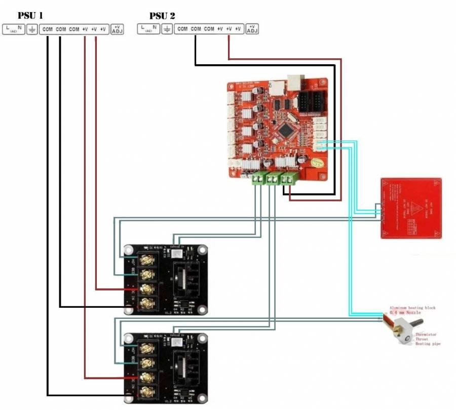

fran6p Posté(e) Juin 14, 2018 Partager Posté(e) Juin 14, 2018 @Bosco2509 Pourquoi vouloir t'embêter à retirer ce mosfet si tout fonctionne correctement à l'heure actuelle. Garde tout. Un adage que j'applique à la lettre en informatique: si tout fonctionne, on ne touche à rien (hormis les mises à jour de sécurité, évidemment ). Sinon, en toute logique, il faudrait aussi "dessouder" le mosfet de la carte mère (et tu sais pertinemment qu'un Mosfet ça peut claquer: raison de ton changement de carte mère). Sinon, deux schémas pourront peut-être aider: Là avec des Mosfets: Lien vers le commentaire Partager sur d’autres sites More sharing options...

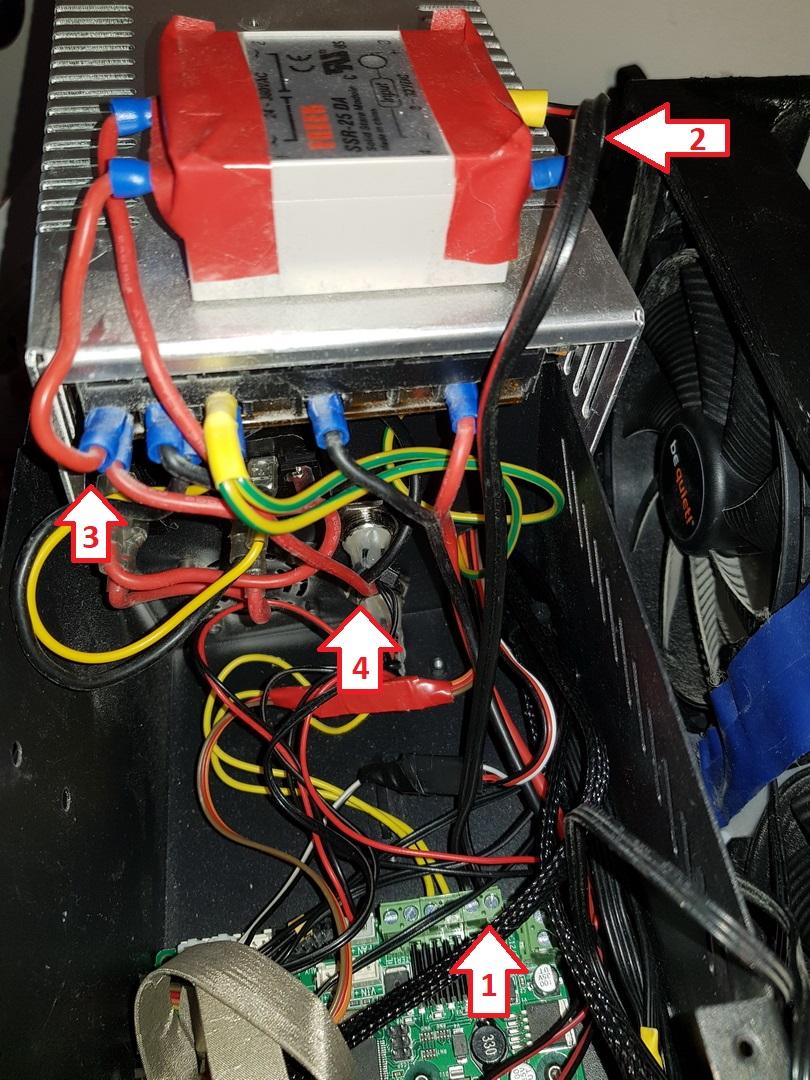

yopla31 Posté(e) Juin 14, 2018 Partager Posté(e) Juin 14, 2018 Voilà ma conf qui fonctionne : Du bornier repère 1 qui commande normalement le Mosfet, je commande le SSR repère 2. La sortie phase 220v de l'alimentation repère 3 est on/off par le SSR et alimente le bed par le repère 4, utilisant le câblage d'origine, déjà surdimensionné. Le câblage jaune/vert distribue la terre sur tous les éléments de l'imprimante, plateau et châssis. Seul le chariot X n'est pas relié à la terre. Je n'ai pas encore mis de fusible sur la phase. Je le ferais quand j’intégrerai la CR-10 dans le caisson. Lien vers le commentaire Partager sur d’autres sites More sharing options...
