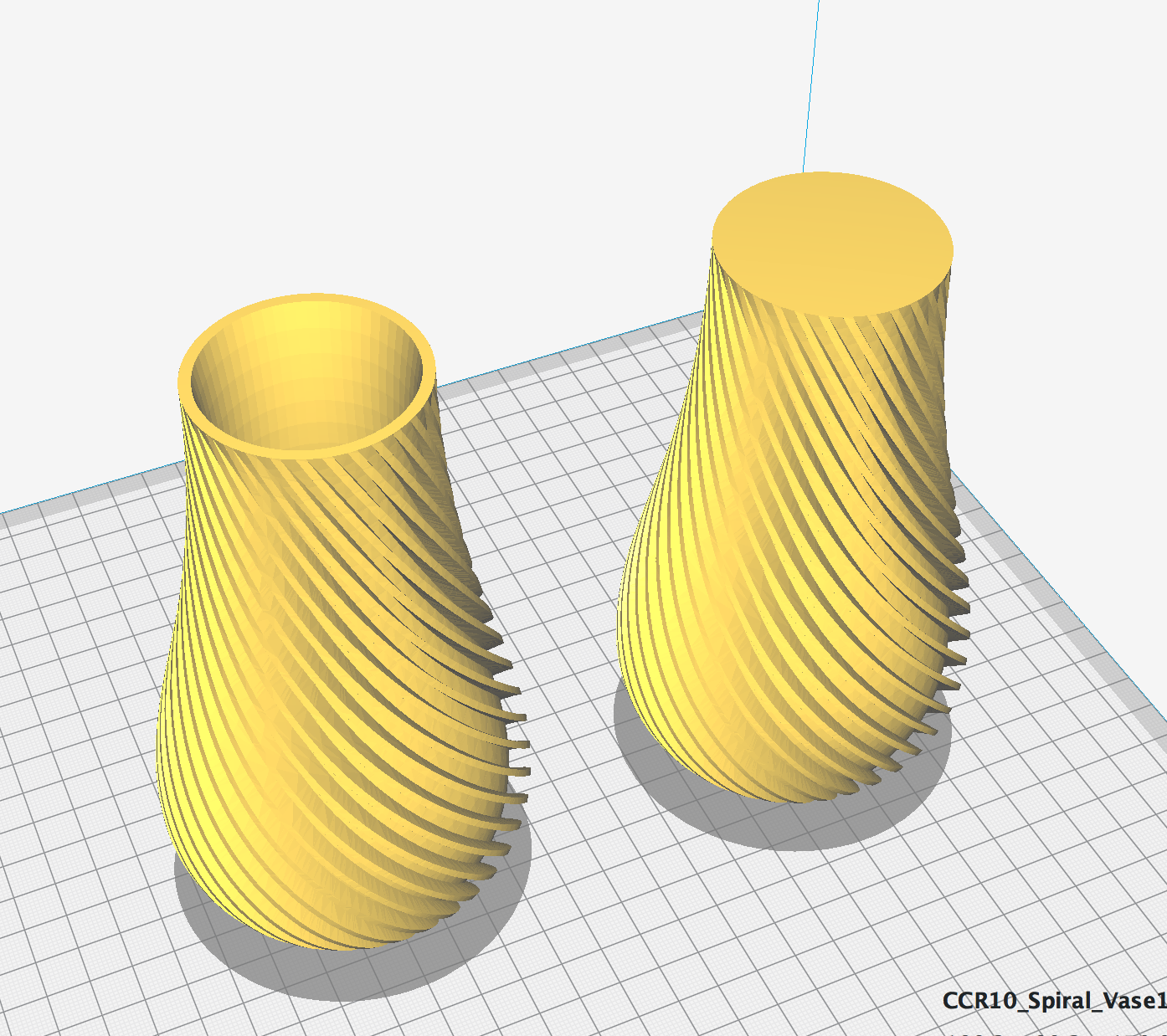

Hugovanders Posté(e) Juin 15, 2018 Partager Posté(e) Juin 15, 2018 Bonjour, j'ai un petit soucis. Lorsque je télécharge un vase sur thingiverse et que je veux l'imprimer, j'indique un remplissage de 0. Par contre il me fait une couche du dessus ce qui ne va pas s'imprimer puisqu'il n'y a pas de remplissage. De plus le fond est très mince. Pourriez vous m'indiquer vos paramètres lorsque vous imprimez un vase. Merci d'avance. Lien vers le commentaire Partager sur d’autres sites More sharing options...

gisclace Posté(e) Juin 15, 2018 Partager Posté(e) Juin 15, 2018 Attention, il y a deux types de fichiers pour les vases, soit c'est un fichier plein, dans ce cas, le vase doit être imprimé via le mode spiral (cad la buse va commencer par faire la base, puis tourner non stop jusqu'en haut, l'avantage de cette méthode est la rapidité, par contre, les murs font l'épaisseur de ta buse, et ce n'est pas souvent étanche ni solide, je trouve ça idéal avec une buse 0,8 pour faire des pots de fleurs par exemple, dans ce mode, tout ce qui est horizontale n'est pas imprimé, hormis la base (tu peux d'ailleurs choisir l’épaisseur de celle-ci)), autre type, c'est un fichier classique ouvert en haut, dans ce cas, la vase s'impriment en mode normal et tu peux choisir les remplissages des cloisons. A gauche, le vase à imprimer en classique et à droite à imprimer en mode vase (les deux fichiers sont mis à dispo par le créateur sur thingiverse, comme souvent pour ces fichiers) Lien vers le commentaire Partager sur d’autres sites More sharing options...
