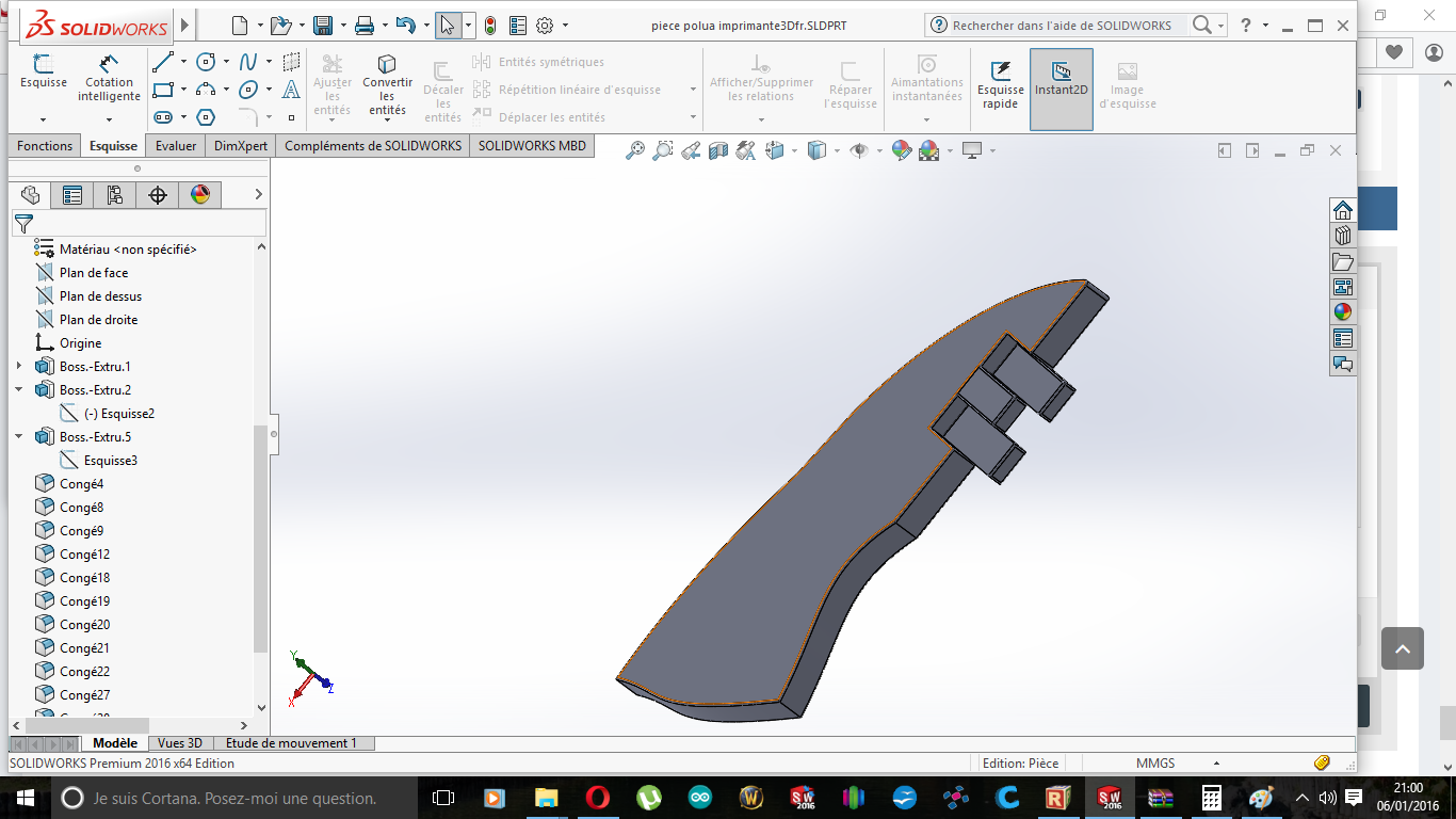

damdam2959 Posté(e) Janvier 6, 2016 Partager Posté(e) Janvier 6, 2016 Bonjour voici le STL en pièce jointe si tu as besoin d'autre modélisation n'hésite pas si tu as un problème avec la pièce niveau dimension dis le moi je la modifierai cdlt piece polua imprimante3Dfr.STL 1 Lien vers le commentaire Partager sur d’autres sites More sharing options...
polua Posté(e) Janvier 6, 2016 Auteur Partager Posté(e) Janvier 6, 2016 merci beaucoup tu as fais un travail génial ! par contre les trois truc en bas il font chacun 1,96mm et non 1 et 5,88mm de largeur au total pour les trois peut tu rectifier ça s'il-te-plaît ? et peux-tu peux me faire une second pièces ? Lien vers le commentaire Partager sur d’autres sites More sharing options...
damdam2959 Posté(e) Janvier 6, 2016 Partager Posté(e) Janvier 6, 2016 (modifié) il y a 14 minutes, polua a dit : merci beaucoup tu as fais un travail génial ! par contre les trois truc en bas il font chacun 1,96mm et non 1 et 5,88mm de largeur au total pour les trois peut tu rectifier ça s'il-te-plaît ? et peux-tu peux me faire une second pièces ? Bonjour bien sur que je modifie ca seras avec plaisir tu dis 1.96 mm de large ou de hauteur Les 5.88 il se trouve ou exactement sur la pièce une question bete je suppose que ta machine est bien calibré ? cdlt Modifié (le) Janvier 6, 2016 par damdam2959 Lien vers le commentaire Partager sur d’autres sites More sharing options...
polua Posté(e) Janvier 6, 2016 Auteur Partager Posté(e) Janvier 6, 2016 je crois qu'il n'y a pas de calibrage dessus. c'est la largeur ils sont en fait plus gros que avant ! Lien vers le commentaire Partager sur d’autres sites More sharing options...
damdam2959 Posté(e) Janvier 6, 2016 Partager Posté(e) Janvier 6, 2016 il y a 1 minute, polua a dit : je crois qu'il n'y a pas de calibrage dessus. c'est la largeur ils sont en fait plus gros que avant ! Bonjour ok je te modifie ca de suite cdlt Lien vers le commentaire Partager sur d’autres sites More sharing options...
damdam2959 Posté(e) Janvier 6, 2016 Partager Posté(e) Janvier 6, 2016 (modifié) Bonjour désolé mais je viens d'imprimer ta pièce tel que je te l'ai passé je n'ai pas du tout les même valeur je trouve 1.1; 1.1; 1;3.2 en quel hauteur de couche la tu imprimer a quel vitesse d'impression ta machine est t'elle bien calibrer car du précis comme cette pièce il faut l'imprimer a très basse vitesse et avec une hauteur de coucheur tres petite car Modifié (le) Janvier 6, 2016 par damdam2959 Lien vers le commentaire Partager sur d’autres sites More sharing options...

damdam2959 Posté(e) Janvier 6, 2016 Partager Posté(e) Janvier 6, 2016 Bonjour car enlever 0.96mm sur 1mm dans une modélisation 3D même sur solidworks ca va pas être simple mais si tu veux je peux le tenter Lien vers le commentaire Partager sur d’autres sites More sharing options...
damdam2959 Posté(e) Janvier 6, 2016 Partager Posté(e) Janvier 6, 2016 il y a 37 minutes, damdam2959 a dit : je crois qu'il n'y a pas de calibrage dessus Bonjour il faut que tu joue sur tes steps par mm de tes axes pour avoir les bonnes cotes cdlt Lien vers le commentaire Partager sur d’autres sites More sharing options...
polua Posté(e) Janvier 6, 2016 Auteur Partager Posté(e) Janvier 6, 2016 (modifié) bonjour (à chaque fois j'oublie !) voilà ce que j'ai sur la pièce " original" Modifié (le) Janvier 6, 2016 par polua Lien vers le commentaire Partager sur d’autres sites More sharing options...
damdam2959 Posté(e) Janvier 6, 2016 Partager Posté(e) Janvier 6, 2016 bonjour ok je comprend mieux je te change ca de suite après que j'ai fini de manger lol et sur la modélisation que je t'ai faite et tu as imprimer tu as combien cdlt Lien vers le commentaire Partager sur d’autres sites More sharing options...
polua Posté(e) Janvier 6, 2016 Auteur Partager Posté(e) Janvier 6, 2016 rebonjour j'obtiens au total 3,42 et merci beaucoup de prendre du temps pour m'aider ! et tu aurais le temps pour une autre pièce? Lien vers le commentaire Partager sur d’autres sites More sharing options...
damdam2959 Posté(e) Janvier 6, 2016 Partager Posté(e) Janvier 6, 2016 il y a 10 minutes, polua a dit : rebonjour j'obtiens au total 3,42 ok donc c'est bon on a la même chose et merci beaucoup de prendre du temps pour m'aider ! mais de rien et tu aurais le temps pour une autre pièce? Oui bien sur C'est mieux comme ca ? Lien vers le commentaire Partager sur d’autres sites More sharing options...

polua Posté(e) Janvier 6, 2016 Auteur Partager Posté(e) Janvier 6, 2016 (modifié) ce n'est pas une critique mais il a eu chaud au niveau de la forme Modifié (le) Janvier 6, 2016 par polua Lien vers le commentaire Partager sur d’autres sites More sharing options...
damdam2959 Posté(e) Janvier 6, 2016 Partager Posté(e) Janvier 6, 2016 Oups en effet j'ai oublie de modifs les autres cotes cdlt Lien vers le commentaire Partager sur d’autres sites More sharing options...
damdam2959 Posté(e) Janvier 6, 2016 Partager Posté(e) Janvier 6, 2016 (modifié) Bonjour j'ai refais la pièce avec les nouvelles cotes que tu m'a donné cdlt piece polua imprimante3Dfr.STL Modifié (le) Janvier 6, 2016 par damdam2959 Lien vers le commentaire Partager sur d’autres sites More sharing options...
