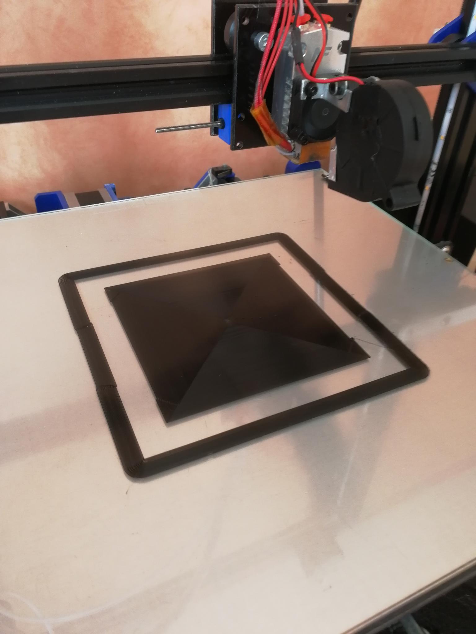

Badraf Posté(e) Juin 16, 2018 Partager Posté(e) Juin 16, 2018 (modifié) Bonjour, J'aurais besoin de vos avis, je viens de "finir" mon premier projet de dessin 3D. Pouvez-vous me donner vos avis et conseils pour ceux qui veulent l'imprimer pas de soucis (juste une petite photo après ). Je n'ai pas encore d'imprimante et étant débutant je ne sais pas vérifier parmi même si le fichier est viable. Merci d'avance de vos réponses Gabarit second v7.f3d gabarit_artillerie_fow.gcode Modifié (le) Juin 16, 2018 par Badraf Lien vers le commentaire Partager sur d’autres sites More sharing options...

Jean-Claude Garnier Posté(e) Juin 16, 2018 Partager Posté(e) Juin 16, 2018 Hello Ba je vois que tu commences à taquiner Fusion ! Je vais pas te l'imprimer, ton machin ça fait camême 150x150.... Juste un truc que t'as pas l'air d'avoir encore trouvé : quand tu veux graver un texte, une fois que tu l'as écrit, il faut venir dessus et faire "explode text" de façon à le transformer en éléments simples, que tu peux extruder, en creux ou en relief Lien vers le commentaire Partager sur d’autres sites More sharing options...

Jean-Claude Garnier Posté(e) Juin 17, 2018 Partager Posté(e) Juin 17, 2018 Hello J'ai eu pitié de toi, ce matin j'ai envoyé une couche, pour voir.... J'ai arrêté pasqu'y en a pour cinq heures, camême... J'ai juste rajouté un G29 à la mano dans ton fichier pour faire le bed level Aaaaaaalors : C'est pas trop déconnant. Suivant la primante que tu auras, tu pourras certainement adopter des vitesses plus importantes (là ça se traîne....) Et tu as adopté le remplissage en concentrique. Perso je suis pas fan, je préfère les couches croisées à 45 degrés Tu as aussi mis une jupe très large autour. Y'a pas besoin de tant A part ça tu as tout bon (sauf les lettrages) Et sinon je sais pas caisse tu veux faire avec un "gabarit d'artillerie"..... moi les canons, je préfère les boire Lien vers le commentaire Partager sur d’autres sites More sharing options...
Janpolanton Posté(e) Juin 17, 2018 Partager Posté(e) Juin 17, 2018 Bonjour, @Badraf Bravo pour ton premier essai. Je n'ai pas ouvert le G-code mais directement le fichier Fusion 360. Bravo pour le départ de la conception 3D à partir d'un fichier image (j'utilise cette technique pour réaliser les faces avant de mes boitier de montages d'électronique). Par contre, il va falloir affiner la technique, tu as trop de sketches, trop de bodys et trop de tout en somme... Avec une réalisation plus complexe que celle-ci, tu perdrais vite pied. Je te suggère de visionner quelques vidéos en et particulier celles de Le Bear CNC Elles sont un peu longues mais c'est vraiment du pas à pas. Lien vers le commentaire Partager sur d’autres sites More sharing options...

Badraf Posté(e) Juin 17, 2018 Auteur Partager Posté(e) Juin 17, 2018 Il y a 2 heures, Jean-Claude Garnier a dit : Hello J'ai eu pitié de toi, ce matin j'ai envoyé une couche, pour voir.... J'ai arrêté pasqu'y en a pour cinq heures, camême... J'ai juste rajouté un G29 à la mano dans ton fichier pour faire le bed level Aaaaaaalors : C'est pas trop déconnant. Suivant la primante que tu auras, tu pourras certainement adopter des vitesses plus importantes (là ça se traîne....) Et tu as adopté le remplissage en concentrique. Perso je suis pas fan, je préfère les couches croisées à 45 degrés Tu as aussi mis une jupe très large autour. Y'a pas besoin de tant A part ça tu as tout bon (sauf les lettrages) Et sinon je sais pas caisse tu veux faire avec un "gabarit d'artillerie"..... moi les canons, je préfère les boire @Jean-Claude Garnier Merci beaucoup d'avoir essayé le fichier. Bon beaucoup de problèmes à régler alors: - je n'avais pas prévu le contour donc faut que je voie d'où cela vient - si je comprends bien l'impression, la découpe de 50mm au centre des 2 côtés est sur le contour ce n'est pas ce que je veut - pour les paramètres d'impression faut que j'étudie je n'y connais rien. je vais regarder les paramètres de remplissage ( si je me trompe pas c'est dans cura) - peut-tu me dire à quoi correspond le G29? Pour l'utilisation c'est pour un jeu de figurines --> Flames of War (jeu sur la seconde guerre mondiale). Mais c'est vrai que les boire c'est bien aussi. Encore merci à toi. Lien vers le commentaire Partager sur d’autres sites More sharing options...
