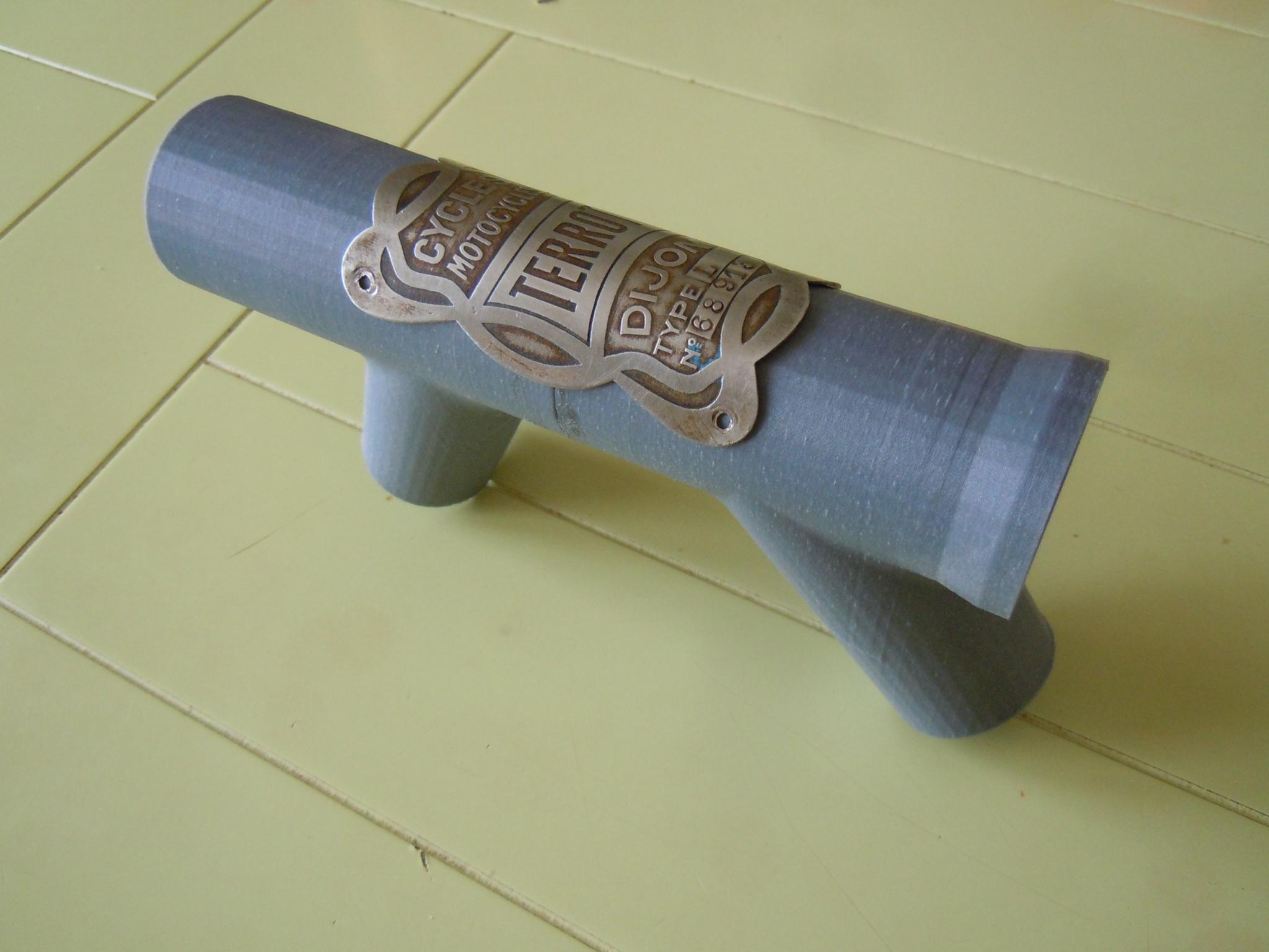

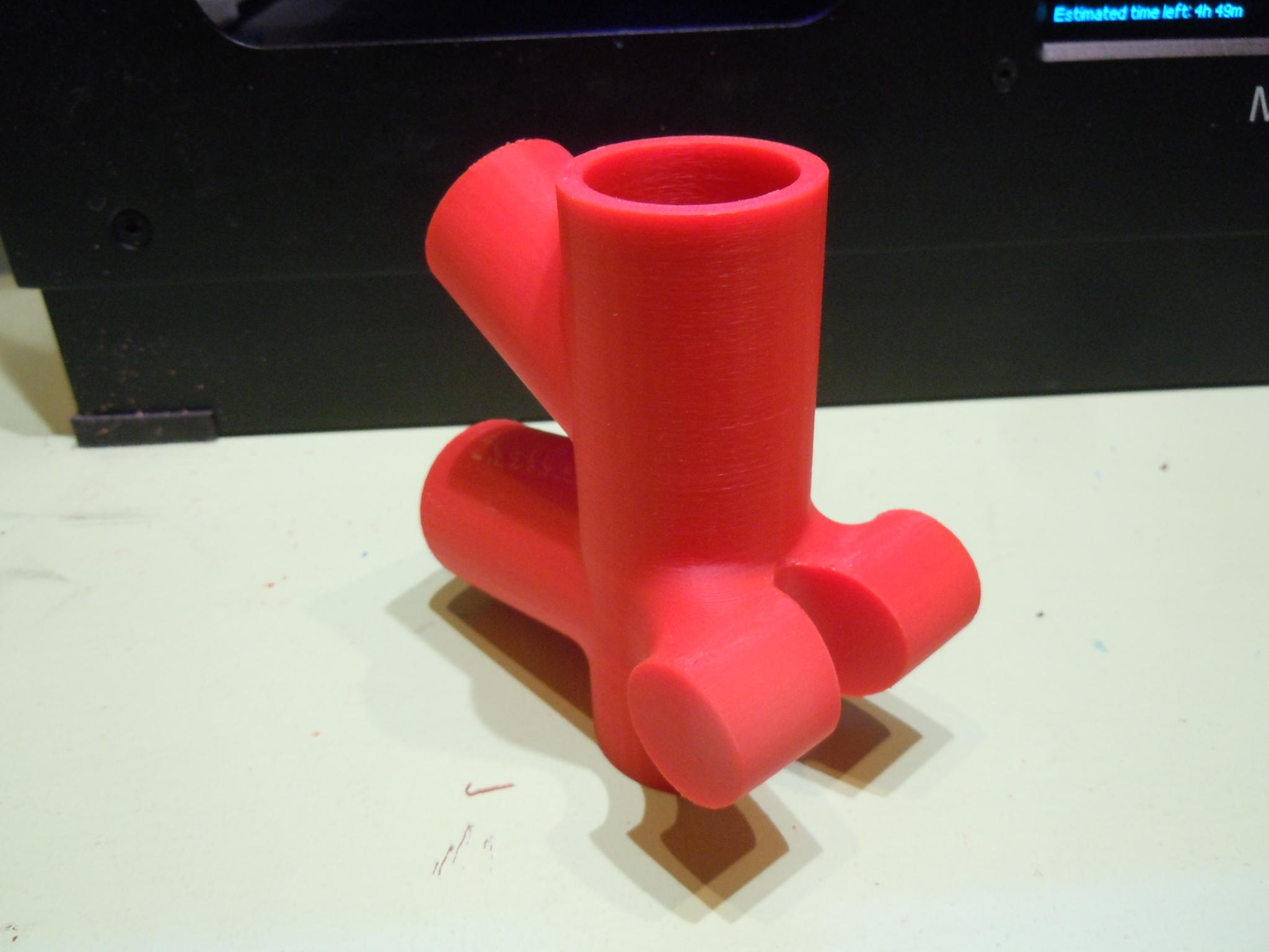

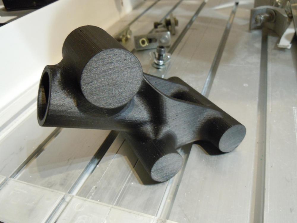

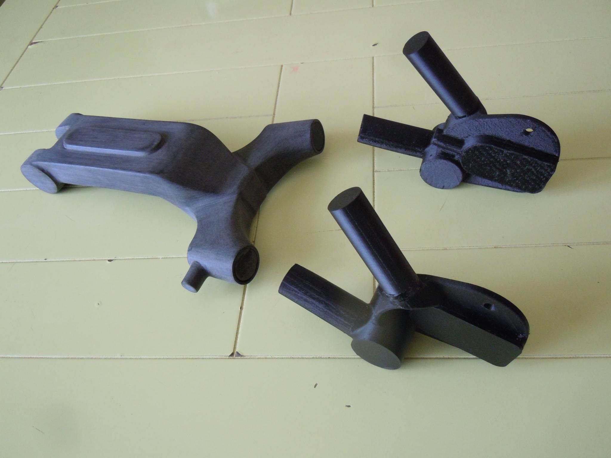

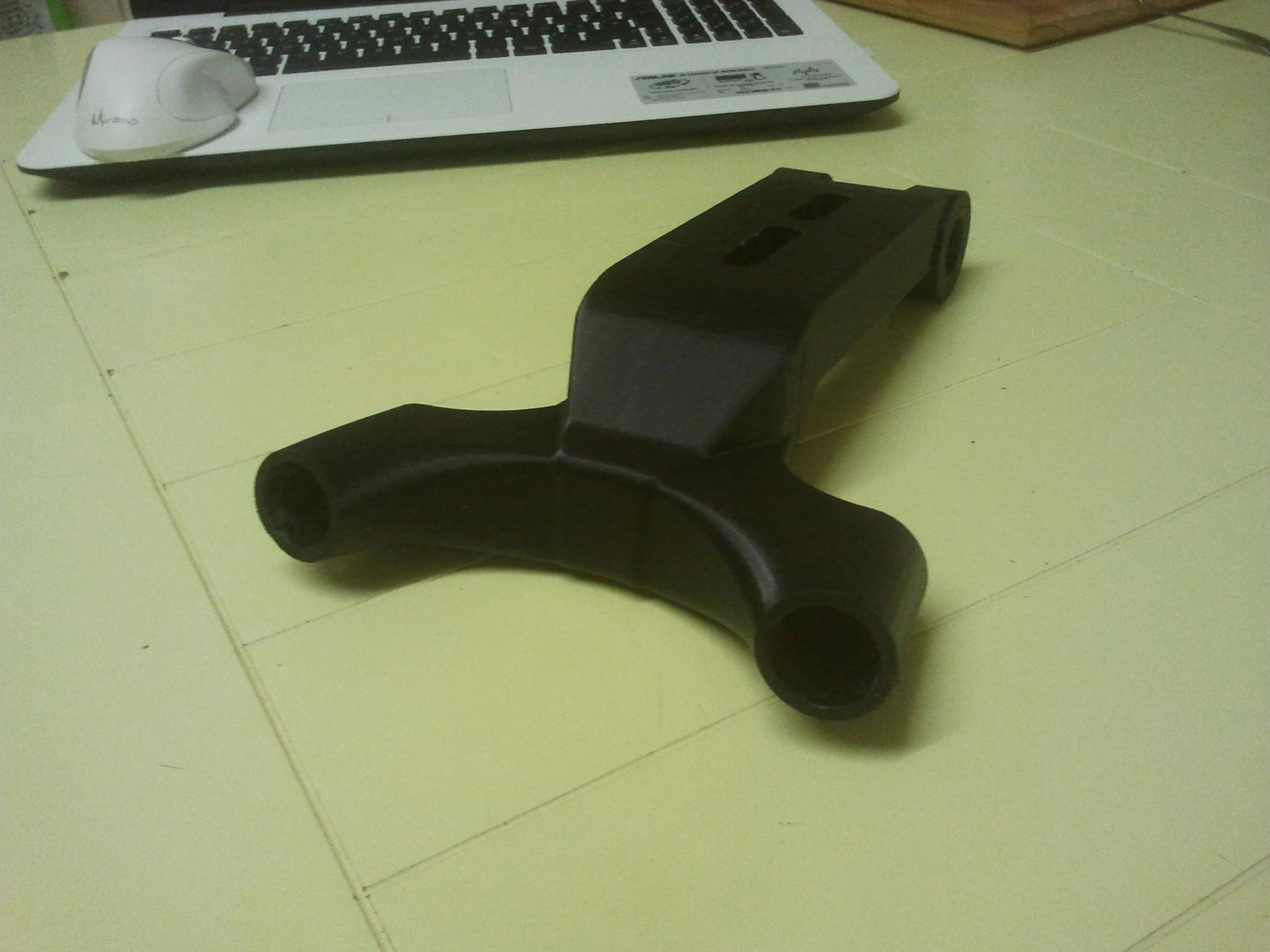

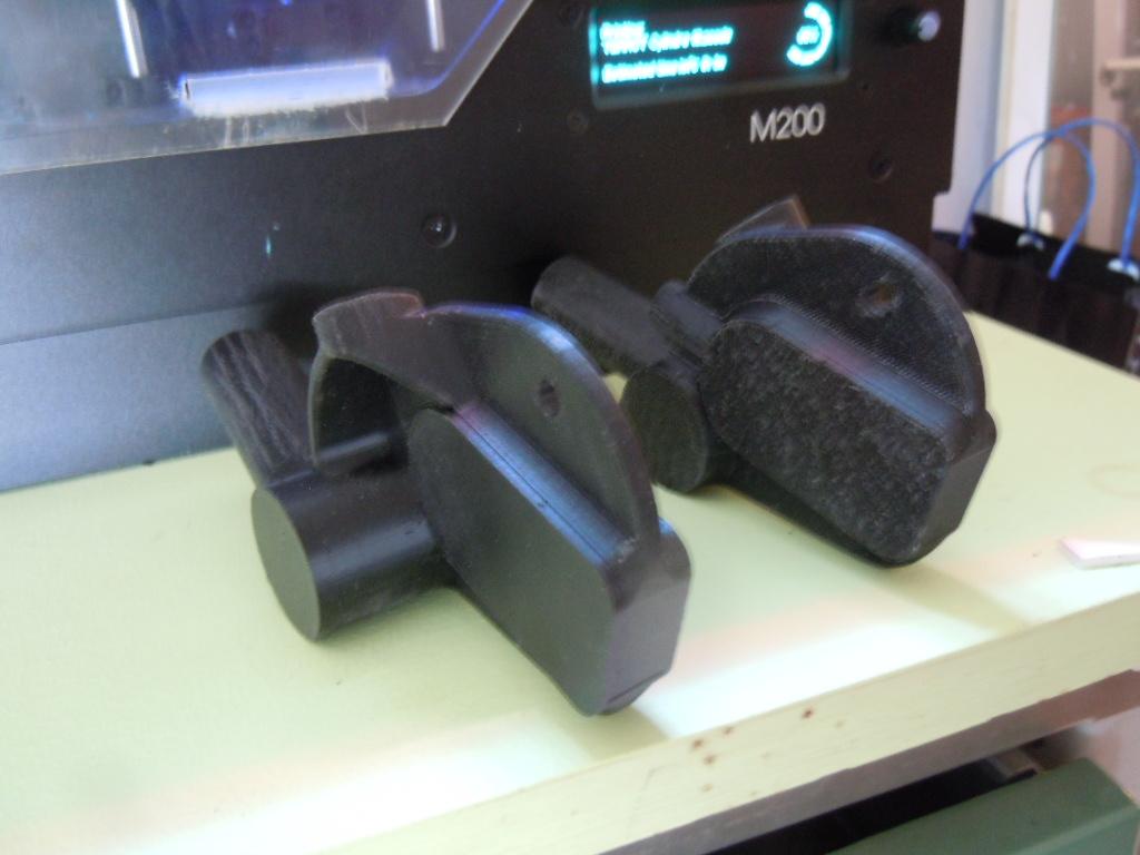

Herve64 Posté(e) Juin 17, 2018 Partager Posté(e) Juin 17, 2018 (modifié) Bonsoir à tous, Un des copains de notre club de voitures et motos anciennes a trouvé dans une bourse d'échange un moteur complet de moto TERROT ... Après de nombreuses recherches, il s'est avéré que ce moteur avait été monté sur un des cinq modèles de compétition dont il ne restait aucun exemplaire. Les plans du cadre d'origine de 1923 ont été trouvés, ce cadre a une particularité au niveau de la fourche arrière qui induit une fragilité et a conduit à un accident et l'arrêt de ce modèle de cadre. Mon ami s'était mis en quête de quelqu'un pour lui modéliser les pièces en 3D en vue d'une impression future... Les fichiers "STL" furent réalisés et s'est par hasard qu'il a su que je possédais une imprimante 3D. j'ai donc réalisé les différentes pièces en les modifiant pour qu'elles puissent être utilisées pour faire des moules permettant de les couler en fonte d'acier. Il ne reste alors plus qu'à réunir ces pièces à l'aide des tubes ad hoc pour finir l'assemblage du cadre. Place aux photos... Tube de colonne de direction Support moteur Support de boite Raccord sous selle avec ses deux tubes vers l'avant (le réservoir était en sandwich entre deux tubes) configuration très fréquente des motos de ces années là Fourches arrières supports de roue le support moteur avec les fourches arrières... il ne manque que les tubes pour faire la liaison Toutes les parties devant être fraisées ont été bouchées pour faciliter le travail du fondeur. un autre copain du club se charge de réaliser ces fraisages Modifié (le) Juin 18, 2018 par Herve64 Complément d'information des photos 1 Lien vers le commentaire Partager sur d’autres sites More sharing options...

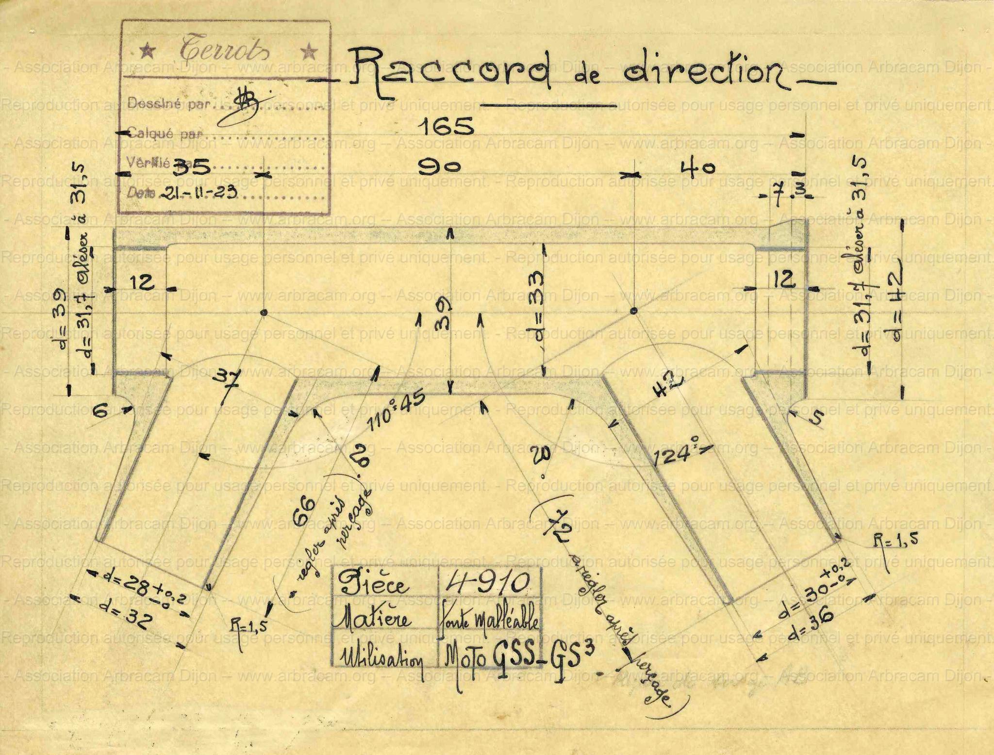

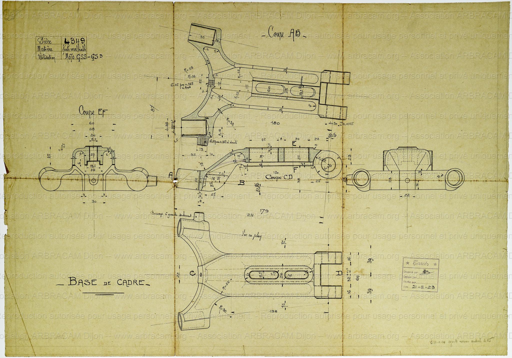

Herve64 Posté(e) Juin 17, 2018 Auteur Partager Posté(e) Juin 17, 2018 Je me réponds à moi même car tous les fichiers ne passaient pas.... Voici certains des plans de départ.... 1 1 Lien vers le commentaire Partager sur d’autres sites More sharing options...
