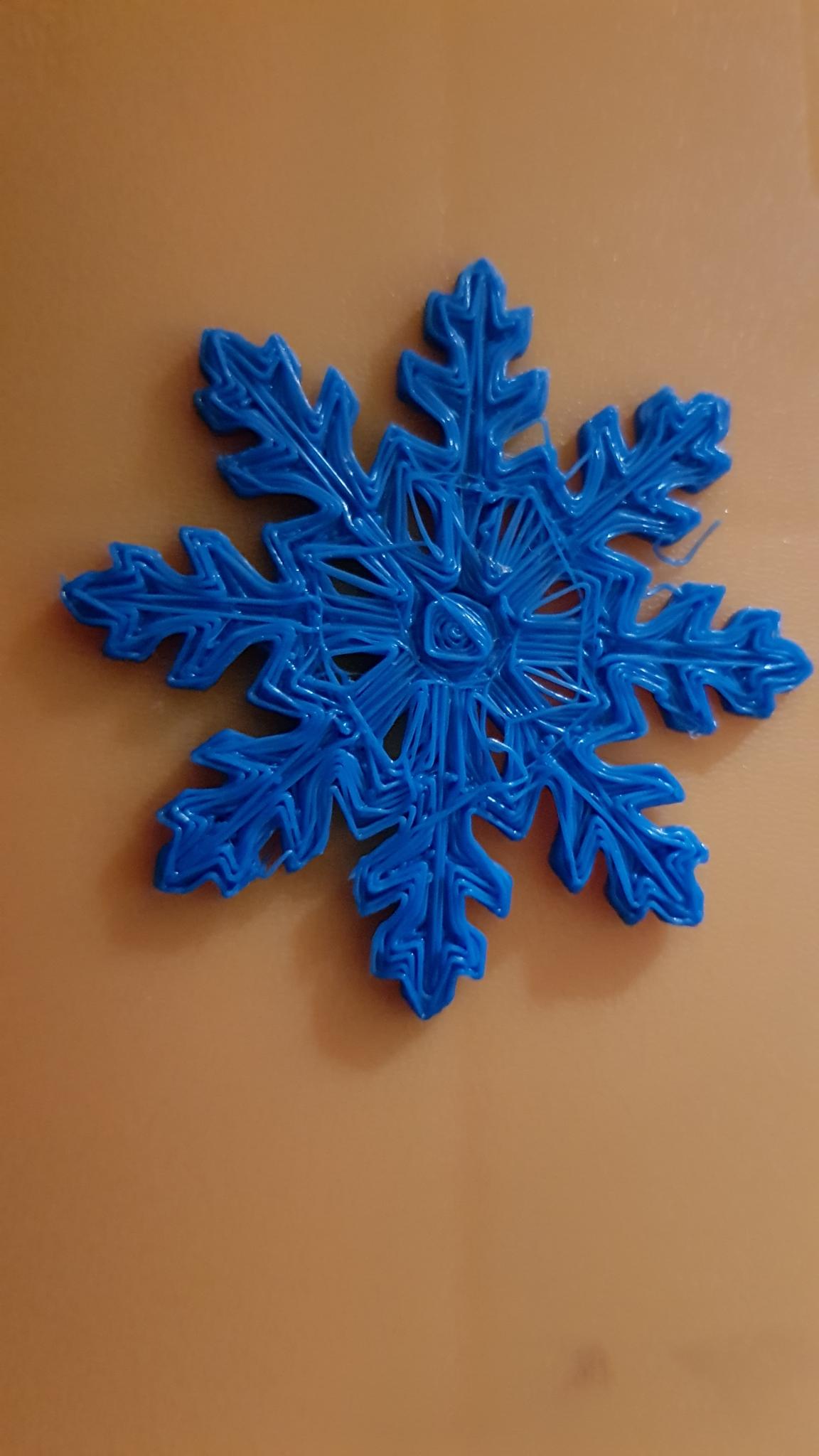

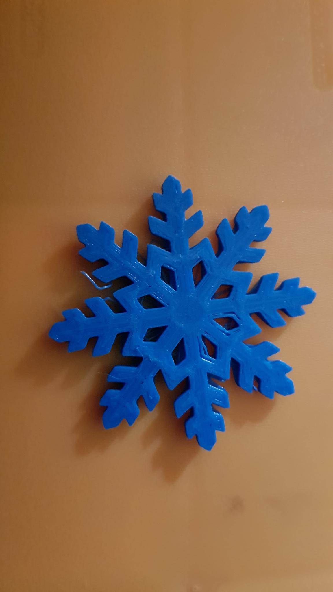

linoco Posté(e) Juin 18, 2018 Partager Posté(e) Juin 18, 2018 Bonjour Je viens de faire une impression . Par contre le dessous n'est pas lisse. Le dessus oui. Pourquoi... Je débute en 3d Merci Lien vers le commentaire Partager sur d’autres sites More sharing options...

Jean-Claude Garnier Posté(e) Juin 18, 2018 Partager Posté(e) Juin 18, 2018 Hello @linoco De toute évidence, la distance entre ta buse et ton plateau n'a pas été réglée, ou mal La première couche devrait être écrasée, là on voit bien que la buse a survolé le plateau à bonne hauteur en laissant vaguement couler le plastoc fondu C'est pas comme ça que ça marche il faut que tu règles ton endstop Z de telle facon que quand tu fais ta prise de référence en Z, tu puisses juste passer une feuille de papier entre la buse et le verre Et ça, bien sûr, à chaud Lien vers le commentaire Partager sur d’autres sites More sharing options...
linoco Posté(e) Juin 18, 2018 Auteur Partager Posté(e) Juin 18, 2018 Oui je vais faire de nouveau le reglage. Ce soir. Merci pour l'aide. Lien vers le commentaire Partager sur d’autres sites More sharing options...
linoco Posté(e) Juin 18, 2018 Auteur Partager Posté(e) Juin 18, 2018 Ok problème résolu. Merci Lien vers le commentaire Partager sur d’autres sites More sharing options...
