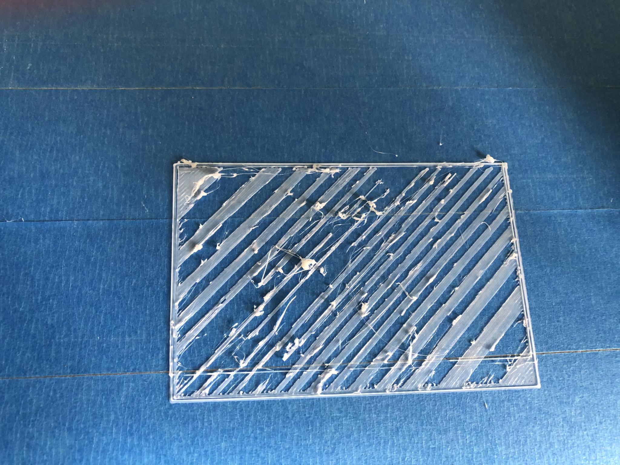

solosub Posté(e) Juin 21, 2018 Auteur Partager Posté(e) Juin 21, 2018 (modifié) Oui c’est vrai, je peu commencer par mettre des photos. Pour le PLA, c’est celui qui est dans la boîte Voila la première couche de fichier « Box » fourni avec la machine. Modifié (le) Juin 21, 2018 par solosub 1 Lien vers le commentaire Partager sur d’autres sites More sharing options...
Maeke Posté(e) Juin 21, 2018 Partager Posté(e) Juin 21, 2018 (modifié) Ta première couche est beaucoup trop fine, tu ne laisses pas assez d'espace entre le plateau et la buse. Il faut qu'une feuille de papier A4 passe entre les deux sans être écrasée ou déchirée, mais que tu sentes quand même une infime résistance. Pour rappel le niveau du plateau se fait lorsque l'ensemble est à température d'impression depuis plusieurs minutes, pas à froid ou pendant la chauffe. Modifié (le) Juin 21, 2018 par Maeke Lien vers le commentaire Partager sur d’autres sites More sharing options...

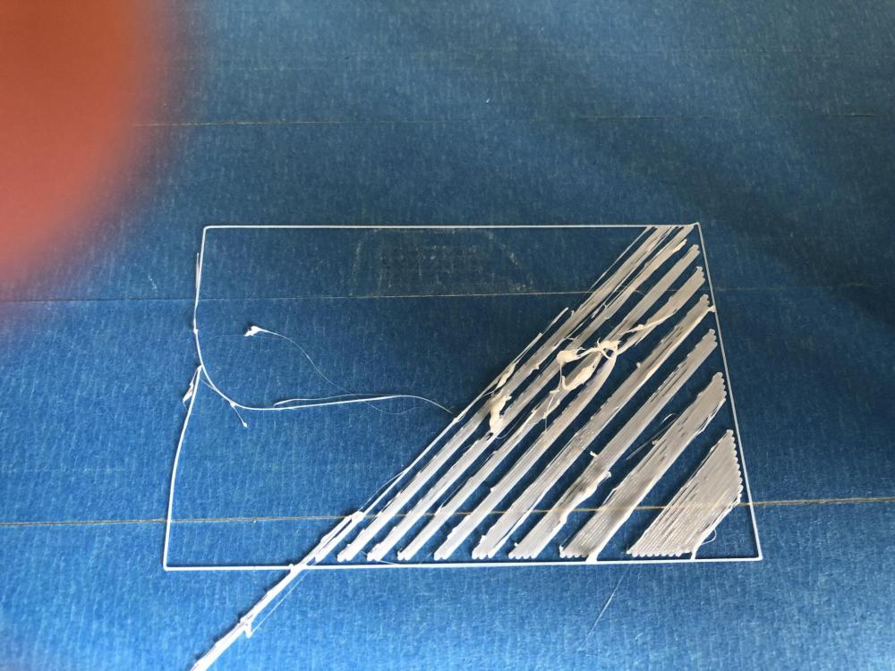

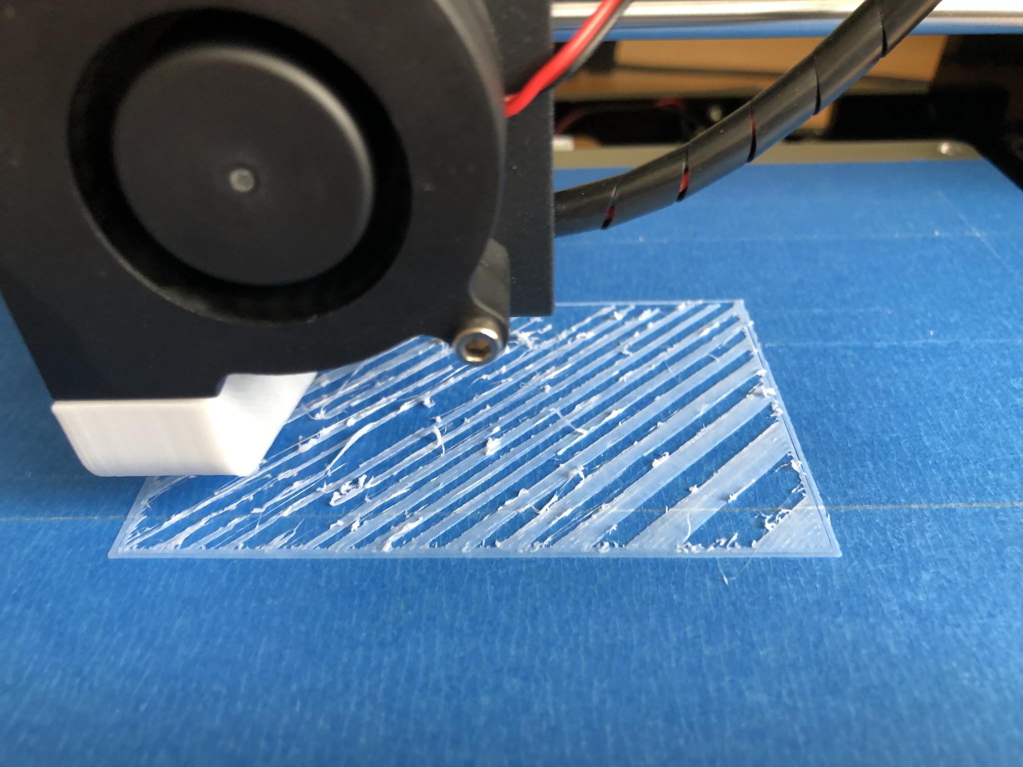

solosub Posté(e) Juin 21, 2018 Auteur Partager Posté(e) Juin 21, 2018 Ok, je vais refaire le réglage à chaud. La feuille passe avec une très légère sensation de frottement. J’ai fais le calibrage sur 12 points du plateau. Voila le résultat 1 Lien vers le commentaire Partager sur d’autres sites More sharing options...
Jean-Claude Garnier Posté(e) Juin 21, 2018 Partager Posté(e) Juin 21, 2018 (modifié) Hello Bizarre ! Ça colle pas, c'est pas assez écrasé.... On dirait que tu es tombé dans l'excés inverse (@Maeke ????) T'occupe pas du "calibrage" pour l'instant, juste un point au centre et que la feuille frotte un peu plus fort T'as pas essayé juste avec le verre bien lavé au mir et une couche de laque à cheveux Vivelle Dop ? Modifié (le) Juin 21, 2018 par Jean-Claude Garnier Lien vers le commentaire Partager sur d’autres sites More sharing options...

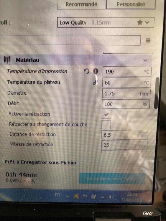

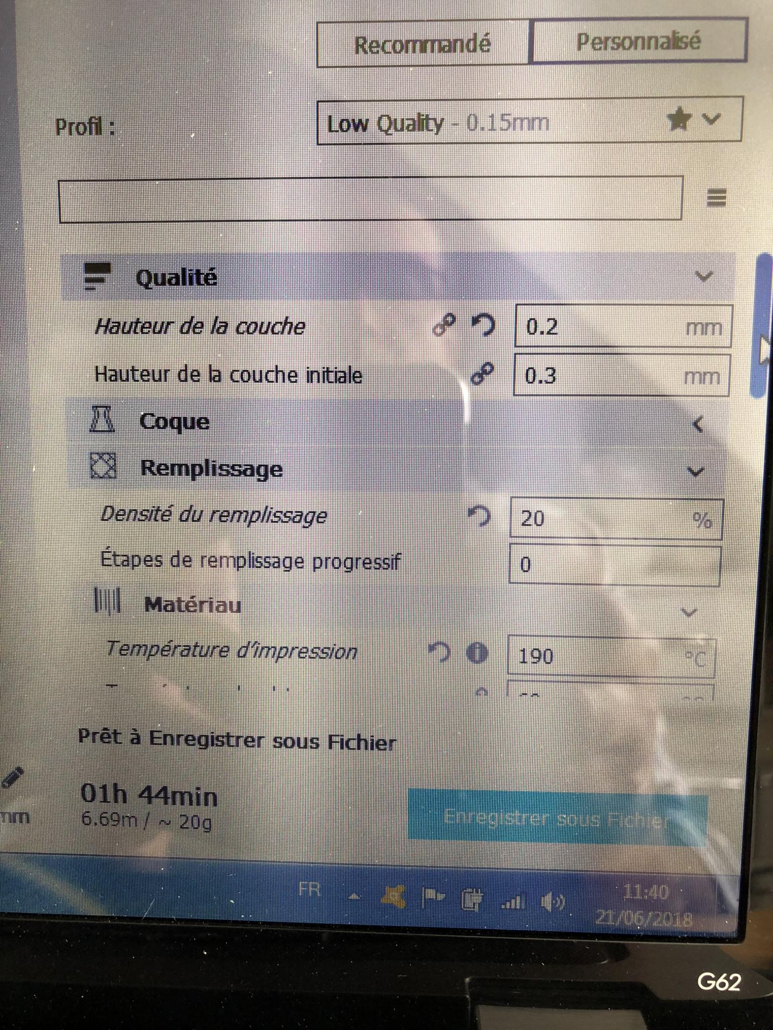

solosub Posté(e) Juin 21, 2018 Auteur Partager Posté(e) Juin 21, 2018 (modifié) Non je n’ai pas investi dans un plateau en verre. J’aimerai avant de modifier le matériel, avancer à le système initial. Pour info, le plateau est à 60 degrés et la buse à 190. je mets aussi le parametrage de Cura 3.3.1 pour le fichier Modifié (le) Juin 21, 2018 par solosub 1 Lien vers le commentaire Partager sur d’autres sites More sharing options...
solosub Posté(e) Juin 21, 2018 Auteur Partager Posté(e) Juin 21, 2018 1 Lien vers le commentaire Partager sur d’autres sites More sharing options...
