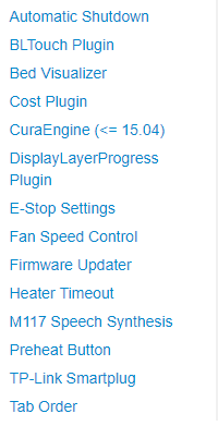

Lecoyote Posté(e) Juin 25, 2018 Partager Posté(e) Juin 25, 2018 (modifié) J'ai ça: Modifié (le) Juin 25, 2018 par Lecoyote Lien vers le commentaire Partager sur d’autres sites More sharing options...
devildant Posté(e) Juin 25, 2018 Auteur Partager Posté(e) Juin 25, 2018 (modifié) OK et a tout hasard tu n'aurais pas activé le polling sur tplink ? Modifié (le) Juin 25, 2018 par devildant Lien vers le commentaire Partager sur d’autres sites More sharing options...
devildant Posté(e) Juin 25, 2018 Auteur Partager Posté(e) Juin 25, 2018 (modifié) au passage je te conseil le plugin shutdown printer (c'est moi qui l'ai fait, du moi j'ai utilisé un existant pour faire le mien , automatique shutdown d’ailleurs ) Modifié (le) Juin 25, 2018 par devildant Lien vers le commentaire Partager sur d’autres sites More sharing options...

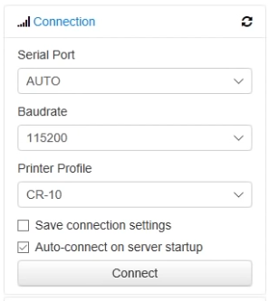

jmevrd Posté(e) Juin 27, 2018 Partager Posté(e) Juin 27, 2018 Je pense à un truc... Ta vitesse de connection dans Octoprint est à combien ? Normalement, tu devrais avoir ça : Lien vers le commentaire Partager sur d’autres sites More sharing options...
devildant Posté(e) Juin 27, 2018 Auteur Partager Posté(e) Juin 27, 2018 il y a 5 minutes, jmevrd a dit : Je pense à un truc... Ta vitesse de connection dans Octoprint est à combien ? Normalement, tu devrais avoir ça : Oui c'est se que j'ai, de toute façon impossible d'établir avec les autres baudrate Lien vers le commentaire Partager sur d’autres sites More sharing options...
