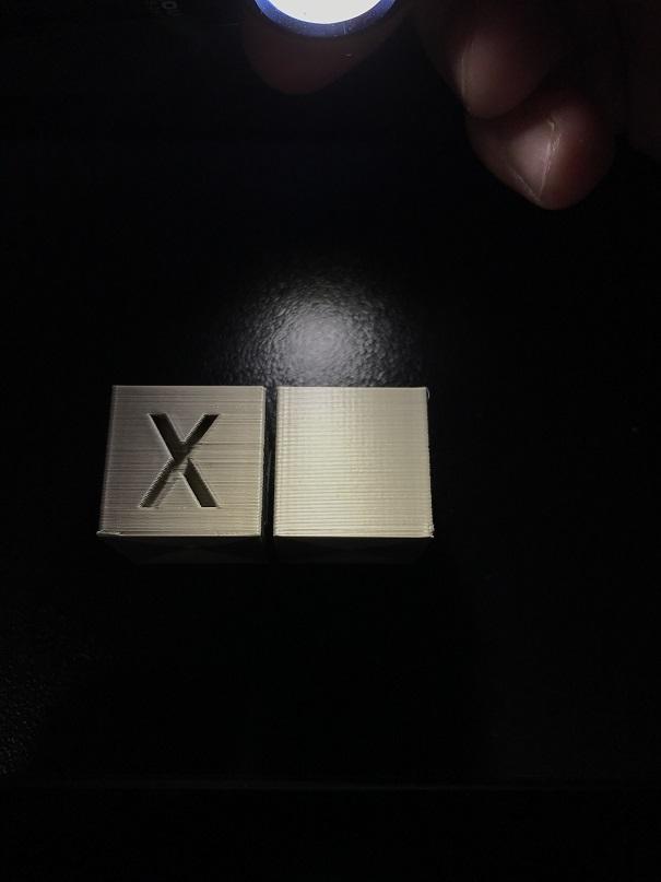

Hello les amis,
Je bataille avec un défaut que j'ai sur mes impressions... Sachant que cela ne fait pas très longtemps que je suis dans le hobby, je ne sais pas trop si c'est un problème de réglage, de qualité de filament, de mécanique ou si c'est moi qui suis trop exigeant...

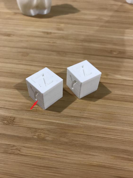

Voilà mon problème :
J'ai l'impression que les parois de mes impressions sont irrégulières.
Lorsque j'ai reçu mon imprimante, j'ai commencé par imprimer avec le filament livré avec et je n'ai pas détecté ce problème. J'étais même impressionné par les résultats que j'obtenais.
Depuis, j'ai eu quelques problèmes. Mon ventilateur du bloc de chauffe a rendu l'âme prématurément, je l'ai donc remplacé par un Noctua. J'en ai aussi profité pour installer un BLTouch.
J'ai aussi fini la bobine livrée avec, et j'ai commencé à imprimer du filament blanc Form Futura.
Depuis ce moment là, je détecte une irrégularité sur les parois.
Voilà les pistes logiques auxquelles j'ai pu réfléchir :
  • J'ai pensé à un problème de température et de vitesse d'impression. Malgré mes tests, cela revient un peu au même.
  • J'ai pensé à un problème mécanique (tension des courroies, serrage des galets du plateau et du chariot d'impression). J'ai tout vérifié, cela m'a l'air correct.
  • J'ai pensé à la qualité du filament. Je n'ai pas assez de recul et d'expérience pour savoir si tel est le cas mais constatant qu'avec le filament livré avec l'imprimante je n'ai pas de problème, j'ai des doutes. Le truc c'est qu'entre les deux filaments, j'ai fait des modifications physiques sur l'imprimante donc aucun moyen d'isoler la théorie.
  • J'ai pensé à un problème de stabilité de l'imprimante. Pour l'instant, celle-ci est sur une table pas vraiment stable qui a tendance à bouger d'une manière conséquente quand on s'appuie dessus... Je m’achèterai une table Ikea dans un avenir plus ou moins proche mais mes finances ne me le permettent pas encore... En tout cas, j'ai un bon espoir sur cette piste mais à part mettre l'imprimante par terre je n'ai pas trop moyen de tester à part envahir mon appartement 😄
Je viens vers vous pour faire parler votre expérience. Avez-vous d'autres idées ?
Merci d'avance pour vos éclaircissements ! 🙂
(Une photo en PJ avec les lignes dont je parle)

ça peut venir du filament, ce genre de problème n'est arrivé avec une bobine de PLA, aucun réglage n'était bon... je pense qu'avant d'essayer de régler ou de dérègler tout, achète une autre marque pour voir...

+1 tes défauts sont au même endroit en Z (mais ils ne sont pas exactement identiques)
donc soit ça vient de ma mécanique
a priori pas des courroies car ça apparait franchement d'un coup et ça repart
pultot des axes Z  car ça a l'air identique en X et Y sur ta photo (mais pas non plus à exclure)
soit ça vient de la géométrie de la pièce
pour vérifier ça rapidement tu fait la même pièce et tu enlève 5mm (il y a une option dans les slicers)
si ça le fait au même Z, alors c'est mécanique
si ca le fait au même endroit de la pièce alors c'est tes réglages slicer à modifier
évidemment tout est un peu lié, tu peux avoir une géométrie et des réglages slicer, par exemple angle + vitesse qui te genere un acoup et qui coince la mécanique...

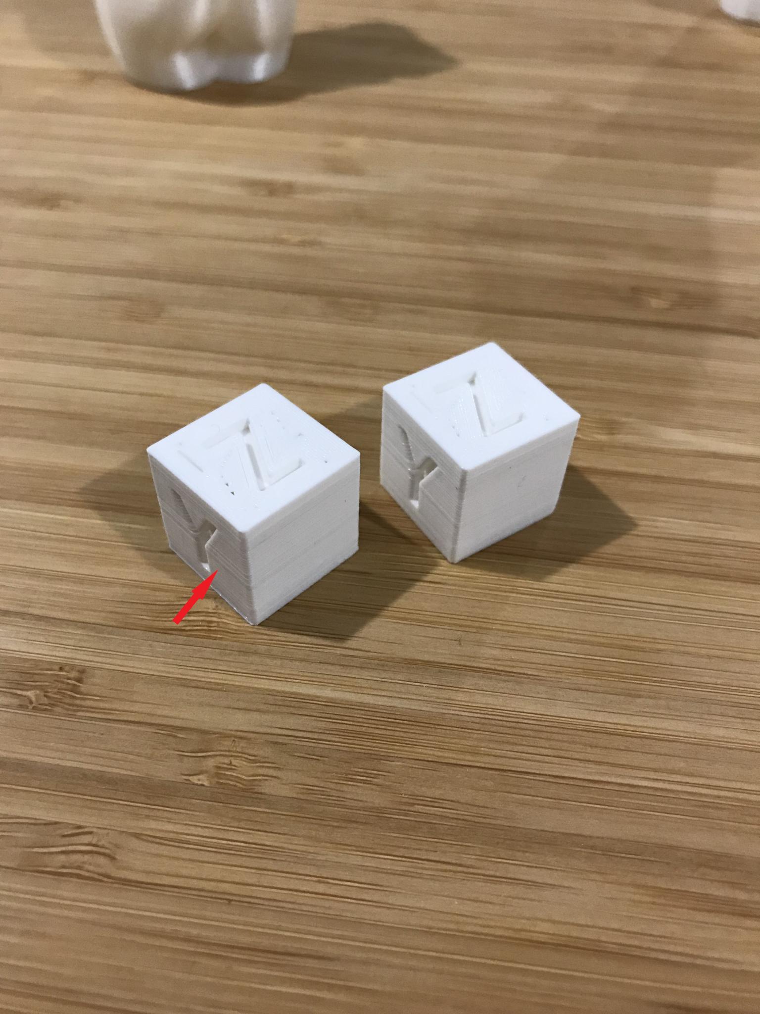

Bon j'ai fait pas mal de tests, j'ai revérifié tout l'aspect mécanique de mon imprimante, je ne trouve pas grand chose...
J'ai testé avec un autre filament, cela fait pareil, je pense même que ça le faisait avec le filament de base en fait.... C'est juste qu'il était transparent et que je ne l'avais pas remarqué...
Cependant, je remarque beaucoup moins l'effet en 0.1mm (voir mes photos)...
J'ai plusieurs questions :
Est-ce que cela peut être lié à la stabilité toute relative de la table sur laquelle est installée l'imprimante ?
Est-ce que je me fais des idées alors que mes impressions ne sont finalement pas mauvaises ?
EDIT : Je viens de constater, en imprimant un modèle en 0.2 que c'est souvent après des virages à 90°. Sachant que j'ai passé mon imprimante sous Marlin, ne serait-ce pas une question d’accélération et de Jerk ?

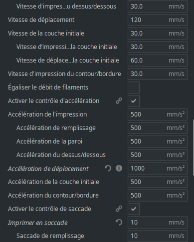

Je n'ai pas à ce jour modifié le Marlin d'origine de la carte mère de ma CR10. Donc pour modifier ces paramètres, je le fais avec mon trancheur, en l'occurrence Cura (3.3.1).
Voilà les paramètres que j'utilise.
Les valeurs que j'utilise sont relativement basses mais évitent toutefois que mon bureau (lourd) ne subisse les vibrations transmises par ma CR10. Et honnêtement, elles ne provoquent pas non plus un accroissement énorme des temps d'impressions (là c'est subjectif car je n'ai pas réalisé de mesures).
Ceci dit, je pense que la stabilité de ta table influence la qualité de tes impressions. Avant d'investir dans une table, un test simple serait de poser ton imprimante sur ton sol (à moins que lui aussi soit instable 😉 ). Certains plutôt que d'utiliser des systèmes amortisseurs comme les tapis à placer sous les machines à laver, fixent leur joujou sur des plaques lourdes (plateau épais de bois, voire plaque de ciment...). Appelons  @Jean-Claude Garnier  pour savoir ce qu'il en pense 😄

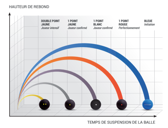

C'est celles ac' le point blanc
bien choisir une balle de squash

Bon...
Malgré tout ce que j'ai pu faire, je n'avance pas... Voici mes dernières infos :
  • Ma nouvelle table apporte une stabilité supérieure indéniable
  • J'ai découvert qu'un des deux lead screws forçait un peu quand j'essayais de le dévisser pour le retirer, j'ai donc tenté d'inverser le sens des deux lead screws pour voir si le pattern était le même sur le cube.
  • J'en ai profité aussi pour bien remonter les coupleurs en laissant de l'espace entre la vis et l'axe des deux moteurs pas à pas.
  • J'ai légèrement dévissé les deux guides des lead screws que j'avais clairement trop serré comme me l'a fait très justement remarquer Bosco
J'en suis arrivé à ce qui me semblait être des axes assez fluides lorsque je les manipulais à la main (imprimante éteinte). Evidemment, à chaque fois que je refais des essais, je me force à recalculer le Z offset pour le BLTouch.
Cependant... J'ai imprimé deux pièces en respectant les mêmes réglages, en touchant un peu la température et l’accélération etc... Une pièce est un cube de calibration bien connu et l'autre est un cube vidé. Il semblerait que sans les lettres, je retrouve des résultats plutôt bons (la photo rend l'effet encore pire qu'en vrai, j'ai fait exprès de mettre une source de luière pour accentuer les ombres sur la surface).
Je commence vraiment à me demander s'il ne s'agit pas tout simplement d'un problème de réglage type sur extrusion... Je vais voir pour faire des tests... J'ai vu une vidéo d'un mec qui extrudait 10cm de filament et qui calculait le pourcentage de sortie pour le régler sur Cura... Faut que je retrouve la vidéo pour faire des tests...
Qu'en pensez-vous ?

il y a 3 minutes, Sp4s12 a dit :
.. /.. J'ai vu une vidéo d'un mec qui extrudait 10cm de filament et qui calculait le pourcentage de sortie pour le régler sur Cura... Faut que je retrouve la vidéo pour faire des tests...
Déjà, méfie-toi du PLA blanc : il accentue toutes les merdes de réglage
Essaie avec du noir (ou ce que t'as sous la main)
Sinon pour ta gouverne, il est assez facile de contrôler l'extrusion
- tu fais une marque bien nette au feutre fin sur ton filament à 150mm de l'entrée de l'extrudeur
- tu demandes une extrusion de 100mm sous Pronterfesse (quand la buse est bien chaude, sinon ça sort pas)
Tu mesure la cote entre ton trait de repère et l'entrée de l'extrudeur
Tu DOIS avoir 50mm
Essaye ça, déjà
Si y'a BEAUCOUP moinsse ou BEAUCOUP plusse, on t'esspliquera comment y remédier

Justement, je viens de faire le test, j'ai mesuré 120, j'ai extrudé 100 et il m'est sorti 99. On est plutôt bon du coup non ?
En ce qui concerne le filament, je suis d'accord avec toi. C'est pour ça que mes derniers essais ont été faits avec du filament "cuivre" ^^

Bon... Je me permets de faire un double post pour vous dire que le sujet est clos... La réponse est simple :
Depuis la dernière mise à jour de Cura, je constate le problème alors que mes réglages n'avaient pas changé. J'ai testé d'autres trancheurs et je suis arrivé à de biens meilleurs résultats. Après plus de deux semaines à galérer, à démonter/remonter mon imprimante, bidouiller les réglages, imprimer des cubes au point de pouvoir en faire une maison, je peux enfin dire que ce problème est un problème software, ce qui me rassure beaucoup... J'ai tout de même à revoir quelques réglages notamment au niveau du seam.
