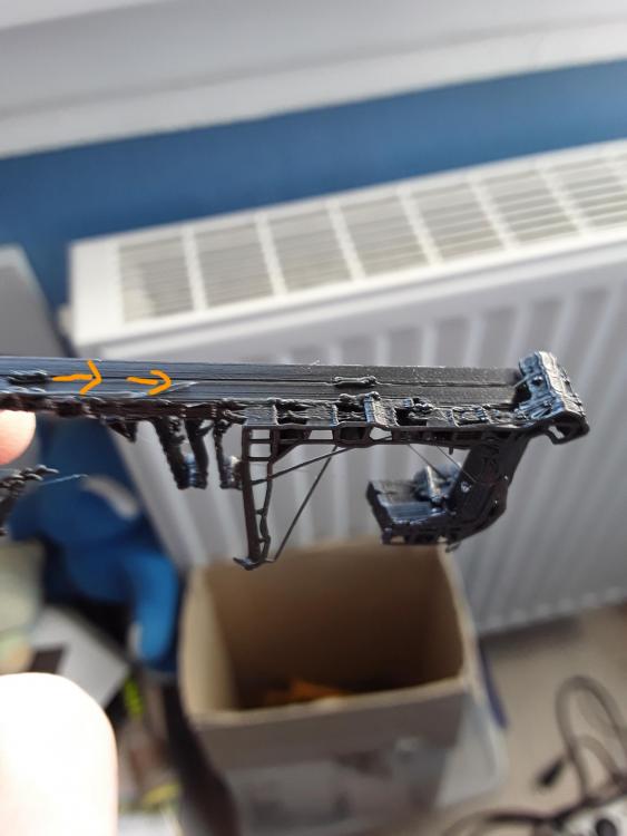

Bonjour
Je comprend pas, a chaque fois que j'imprime cette objet, sa me fait un défaut  d'impression (voir l'image) et donc les deux partie ce séparé presque ! C'est normal que le reste de la pièce est moche car j'avais arrêter l'impression... Quelqu'un sait il d'où ça peut venir ? J'ai essayé avec ultimaker cura et cura By dagoma. J'ai une discoeasy, merci 😉

Il y a 9 heures, RIPOFE a dit :
Salut,
Si ça foire à chaque fois au même endroit tu as certainement un problème dans le fichier.
Tu devrai le vérifier.
Salut merci de ton aide. Tout dépend comment je place le fichier. Si je le place a plat sa marche mais moi ce qui m'intéresse c'est de le placé a l'horizontale ou a la verticale pour avoir une meilleure qualité d'impression, quand je le met a la verticale sa foire toujours au meme endroit et quand je le met a l'horizontale sa foire a des endroit different  de la verticale
Comment fait ton pour vérifier un fichier ? 🙂

@rom1etpas2,tu peux déjà essayer d'ouvrir ton fichier .stl avec 3D  builder installé dans windows 10. Si ton fichier est corrompu, il te proposera de le réparer.

Il y a 3 heures, Zetif a dit :
Ok je vais voir sa mais ce n'est pas un fichier .stl c'est un fichier .obj

Après, certains objets foirent justement parce que ils sont orientés d'une certaine façon, et s'impriment correctement si on les oriente bien.
Tu devrais joindre ton fichier, que l'on regarde comment il est fait.

Du coup le problème est réglé, j'ai suivie ce que m'a dit Zetif: j'ai ouvert le fichier avec 3D guildes il m'a proposé de le reparé et je l'ai enregistrer en Stl car il était en Obj.
Le défaut a donc disparu, merci à tous de votre aide 😉
