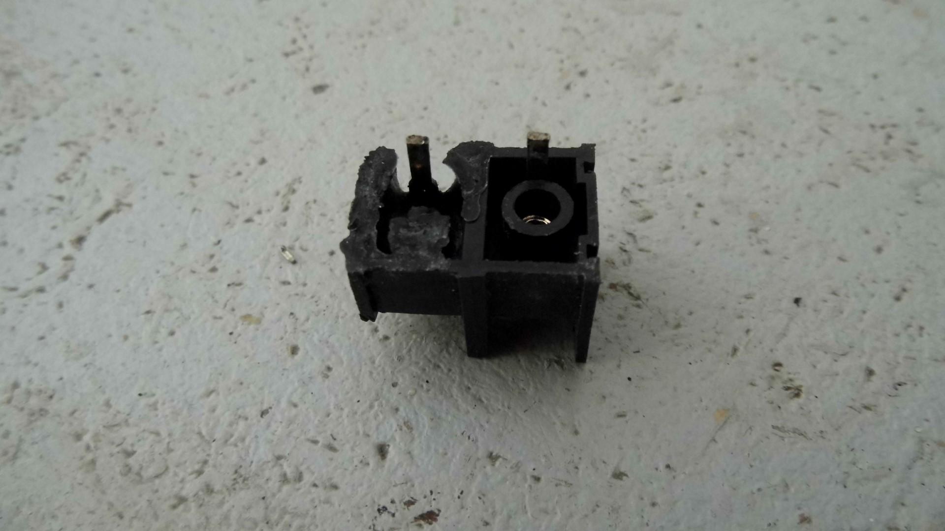

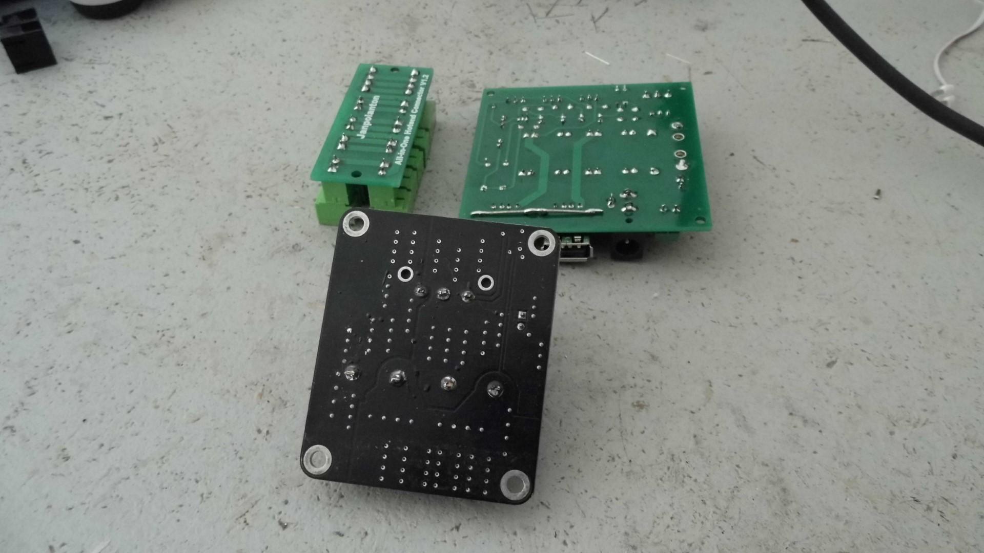

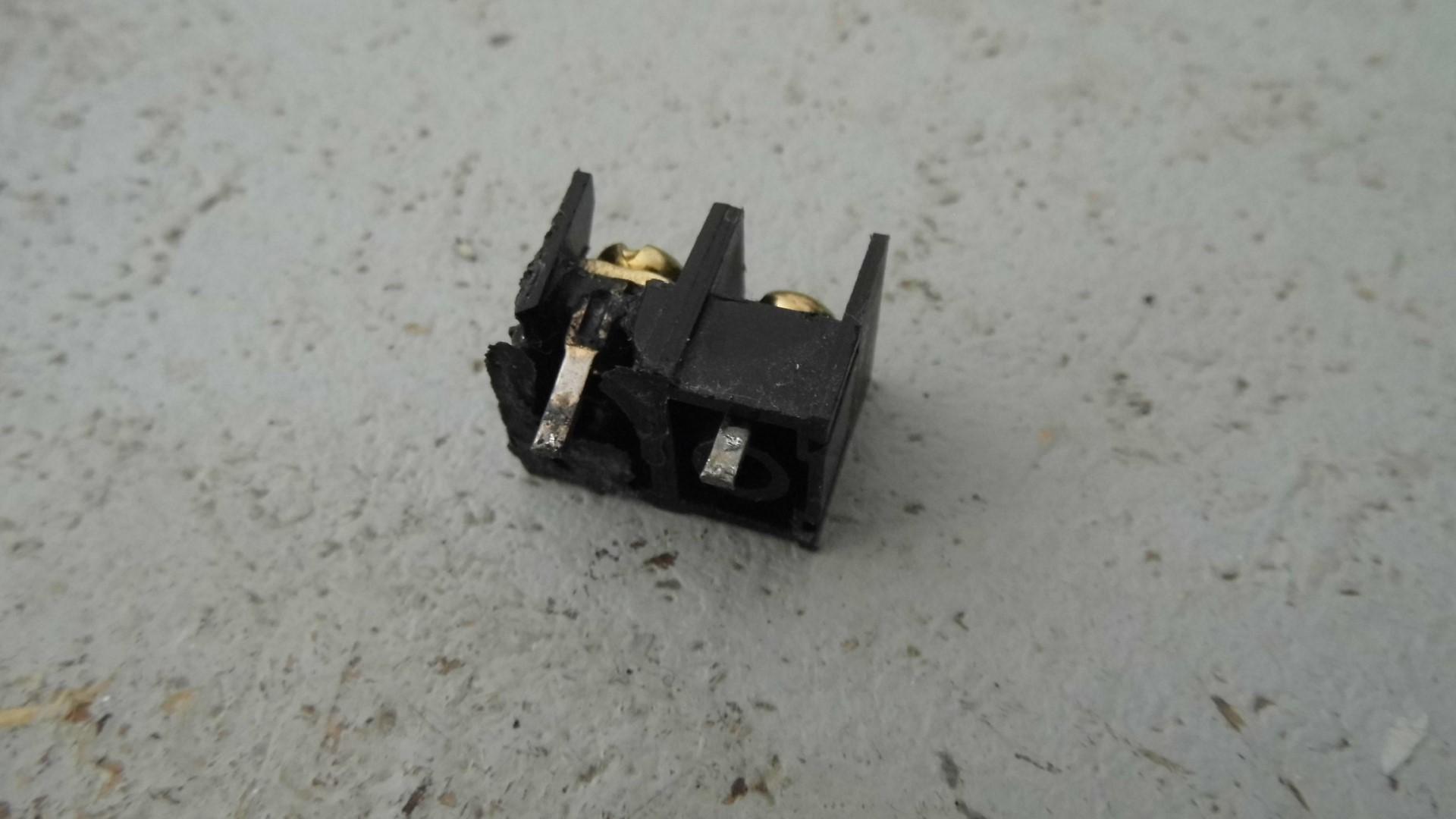

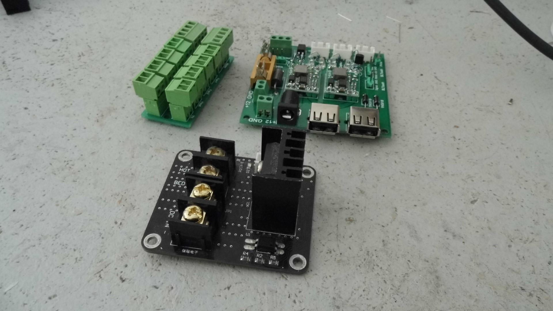

Maeke Posté(e) Juin 23, 2018 Partager Posté(e) Juin 23, 2018 (modifié) Les cartes de @Janpolanton sont assemblées, et un mosfet réparé. Ce connecteur a vraiment eu chaud! Modifié (le) Juin 23, 2018 par Maeke 1 Lien vers le commentaire Partager sur d’autres sites More sharing options...
Guillaume3D Posté(e) Juin 23, 2018 Partager Posté(e) Juin 23, 2018 À quoi servent les cartes de @Janpoloton ?Envoyé de mon S55 en utilisant Tapatalk Lien vers le commentaire Partager sur d’autres sites More sharing options...
Maeke Posté(e) Juin 23, 2018 Auteur Partager Posté(e) Juin 23, 2018 il y a 2 minutes, Guillaume3D a dit : À quoi servent les cartes de @Janpoloton ? Envoyé de mon S55 en utilisant Tapatalk La petite carte verte la grande 1 Lien vers le commentaire Partager sur d’autres sites More sharing options...
Maeke Posté(e) Juin 24, 2018 Auteur Partager Posté(e) Juin 24, 2018 Bien, le mosfet fonctionne. Lien vers le commentaire Partager sur d’autres sites More sharing options...
bender57 Posté(e) Juin 24, 2018 Partager Posté(e) Juin 24, 2018 il a pris cher ton connecteur, ca me fais penser qu'il faut vraiment que je mette un detecteur d'incendie sur l'imprimante, ca peut aller tellement vite 2 Lien vers le commentaire Partager sur d’autres sites More sharing options...

Maeke Posté(e) Juin 24, 2018 Auteur Partager Posté(e) Juin 24, 2018 il y a 21 minutes, bender57 a dit : il a pris cher ton connecteur, ca me fais penser qu'il faut vraiment que je mette un detecteur d'incendie sur l'imprimante, ca peut aller tellement vite Le plus incroyable c'est qu'il n'a pas pris feu. Lien vers le commentaire Partager sur d’autres sites More sharing options...

bender57 Posté(e) Juin 24, 2018 Partager Posté(e) Juin 24, 2018 ta eu du bol, vu l'etat dans lequel il est, tes pas passé loin Lien vers le commentaire Partager sur d’autres sites More sharing options...
Maeke Posté(e) Juin 24, 2018 Auteur Partager Posté(e) Juin 24, 2018 à l’instant, bender57 a dit : ta eu du bol, vu l'etat dans lequel il est, tes pas passé loin c'était la connection de la masse d'alim du mosfet, ça l'a privé de courant aussi sec. Lien vers le commentaire Partager sur d’autres sites More sharing options...

Maeke Posté(e) Juin 25, 2018 Auteur Partager Posté(e) Juin 25, 2018 Deuxième mosfet réparé à son tour. Lien vers le commentaire Partager sur d’autres sites More sharing options...
