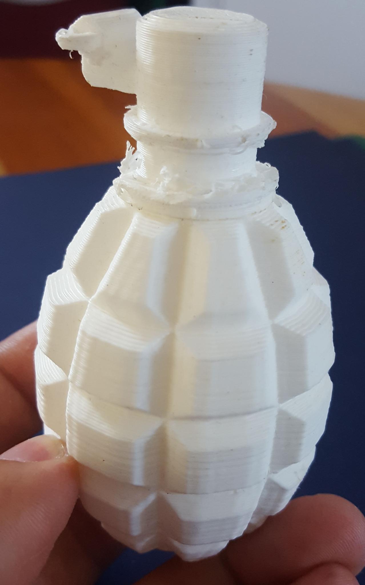

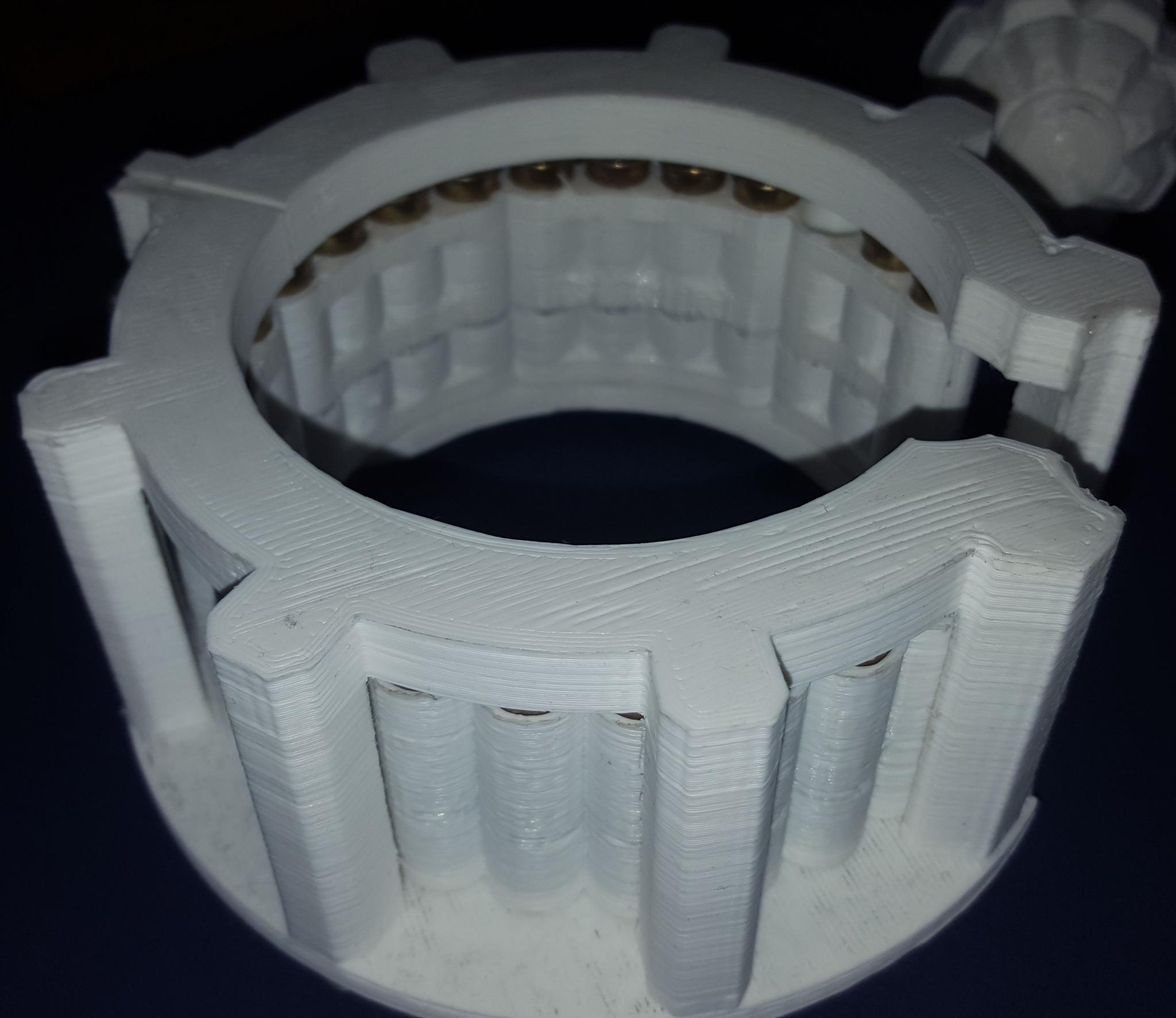

Petit exemple de ce que j'ai réussi en PJ. Une grenade pour un Cosplay du Joker ( faite en 2 partie puis collé) et un chargeur camembert pour mon revolver d'airsoft.

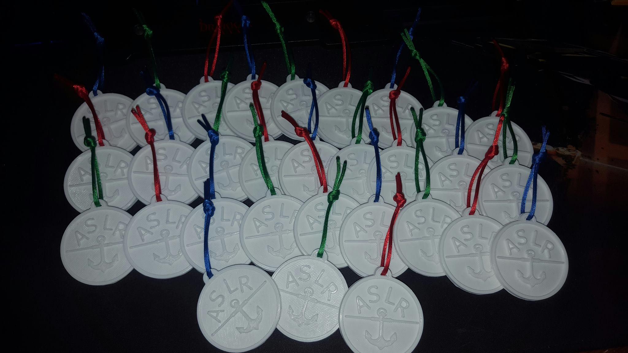

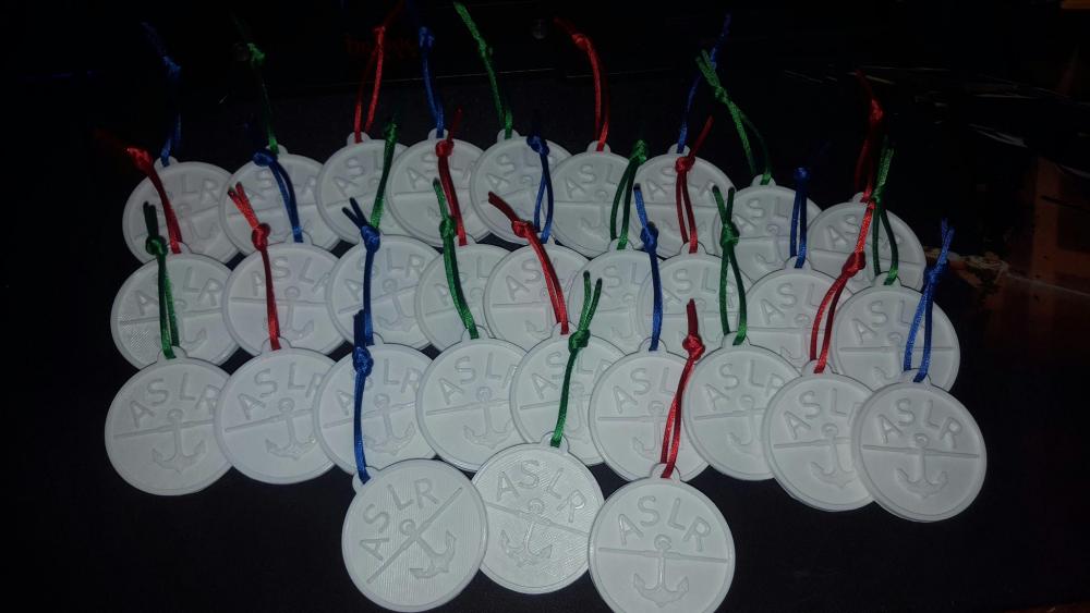

Je pense que je me suis mal exprimé: j'ai déjà imprimé plusieurs choses sans aucuns problèmes. Par exemple voir en PJ des "médailles", j'en ai imprimé 63 au total, en 7 fois (9 par impressions). Et j'ai eu à peine quelques soucis dans les coins du plateau qui relevaient un chouilla.
