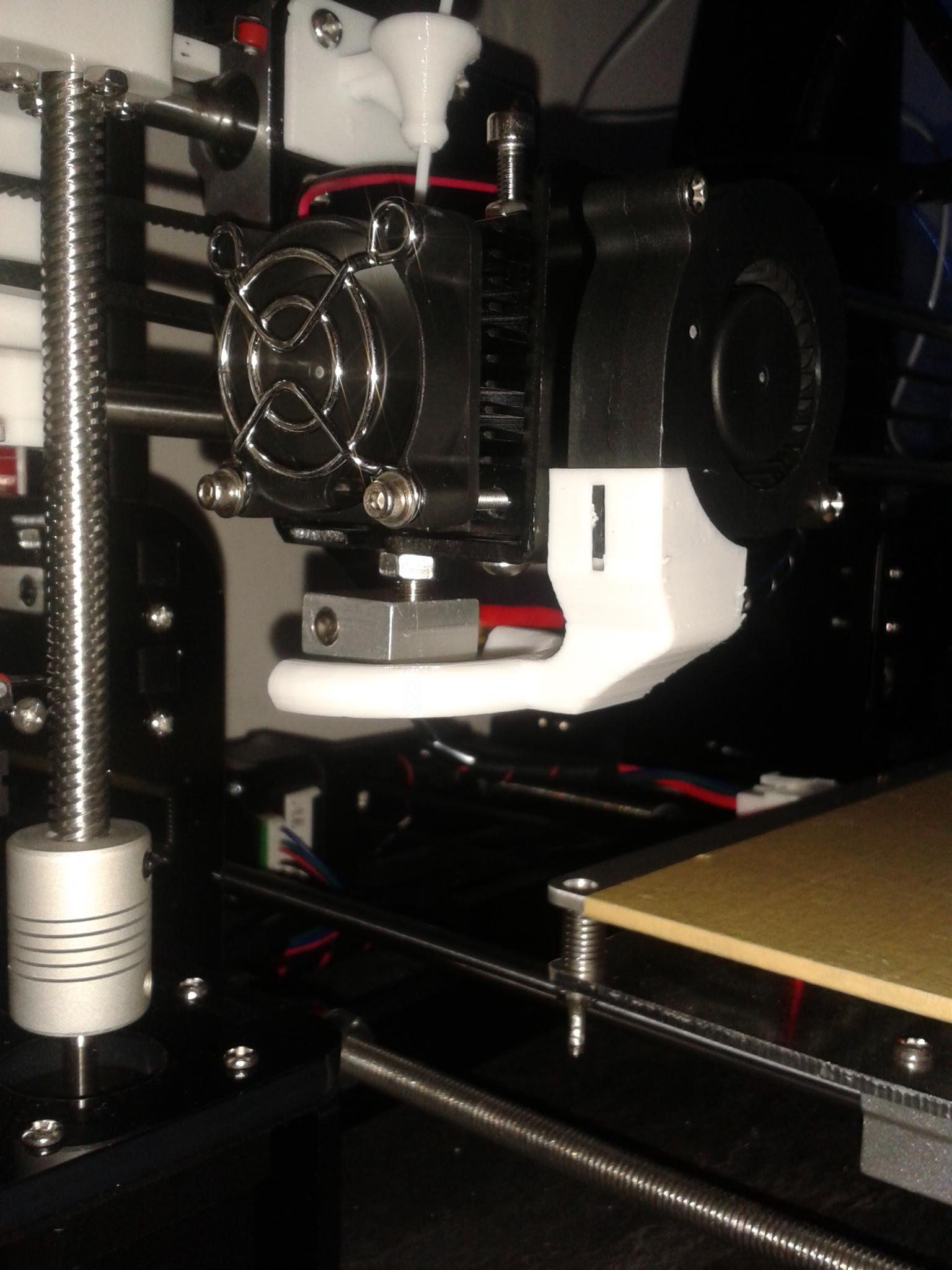

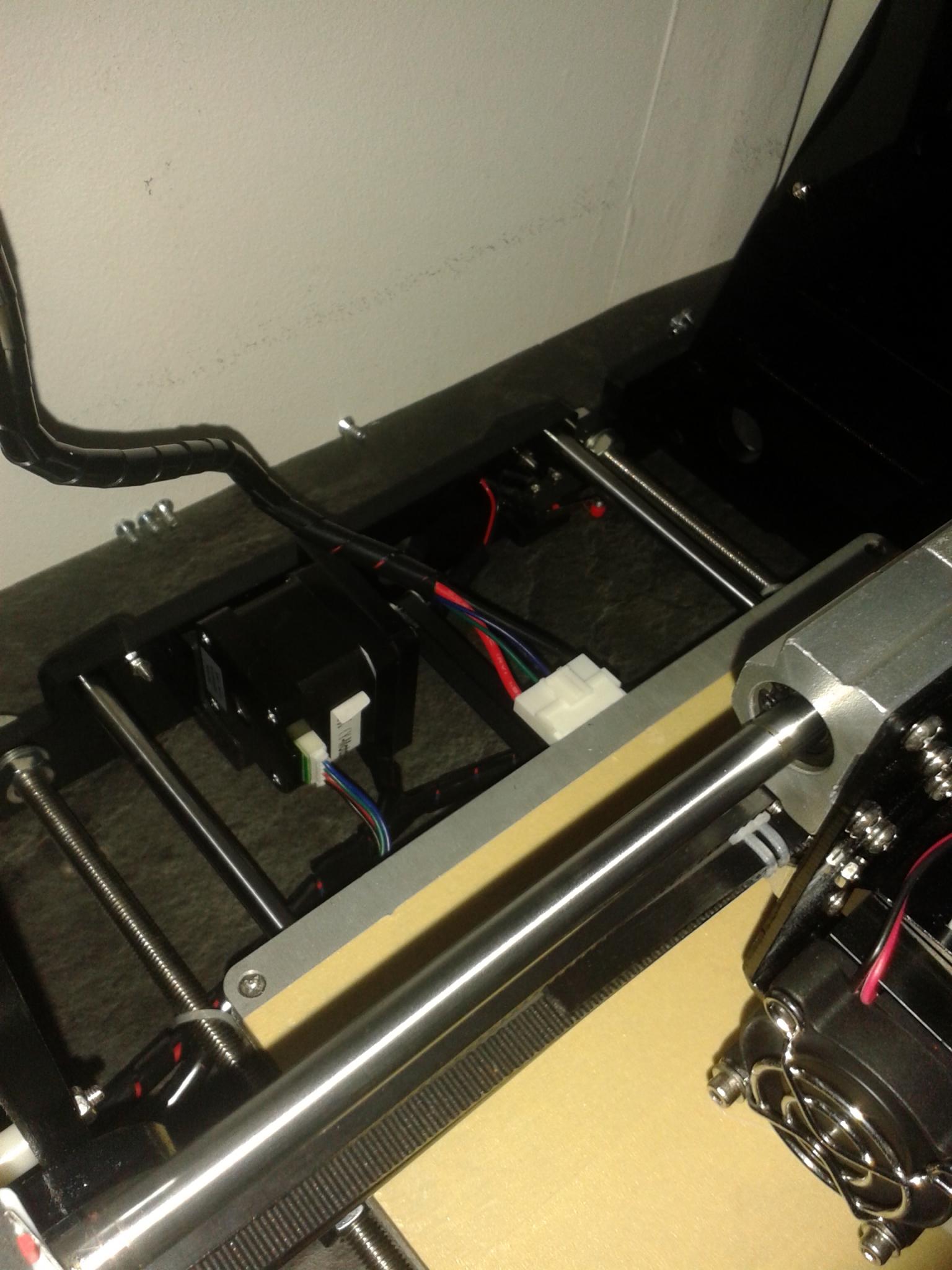

palouf34 Posté(e) Juin 30, 2018 Auteur Partager Posté(e) Juin 30, 2018 (modifié) pfuie aprés plusieurs essaie pour faire le home all , les deux moteurs n'étaient pas vraiment synchro. la il me semble assez synchro même si celui de draite descend un peu plus que celui de gauche dans la video "officiel" il indique que la buse doit etre à 25mm hors moi elle est a peine à 20mm. puis-je prendre cette dimensions pour regler mon z-stop. mon plateau est plaqué au max des ressorts. Modifié (le) Juin 30, 2018 par palouf34 Lien vers le commentaire Partager sur d’autres sites More sharing options...
Maeke Posté(e) Juin 30, 2018 Partager Posté(e) Juin 30, 2018 si t'as un problème de synchro il faut vérifier l'assemblage, crois moi tu n'as aucune envie que ça se reproduise pendant une impression. quand au 25mm ou 20mm, par rapport à quoi? Lien vers le commentaire Partager sur d’autres sites More sharing options...
palouf34 Posté(e) Juin 30, 2018 Auteur Partager Posté(e) Juin 30, 2018 il y a 1 minute, Maeke a dit : si t'as un problème de synchro il faut vérifier l'assemblage, crois moi tu n'as aucune envie que ça se reproduise pendant une impression. quand au 25mm ou 20mm, par rapport à quoi? je dois vérifié l'assemblage de quoi, des vis sans fin des axe Z? le 20mm c'est la hauteur que j'ai entre ma buse et mon bed actuellement alorsque dans la video il montre 25mm. Lien vers le commentaire Partager sur d’autres sites More sharing options...
Maeke Posté(e) Juin 30, 2018 Partager Posté(e) Juin 30, 2018 (modifié) Non, c'est pas par rapport au bed les 25mm, regardes mieux. C'est par rapport aux supports moteurs. La hauteur du plateau étant réglable, on l'ajuste par la suite. PS; le pdf sur la carte est beaucoup plus fiable que la vidéo, lui au moins est à jour. Je te mets le mien, mais il date d'un an. A8 3D Printer Installation Instructions-161230.pdf Modifié (le) Juin 30, 2018 par Maeke Lien vers le commentaire Partager sur d’autres sites More sharing options...

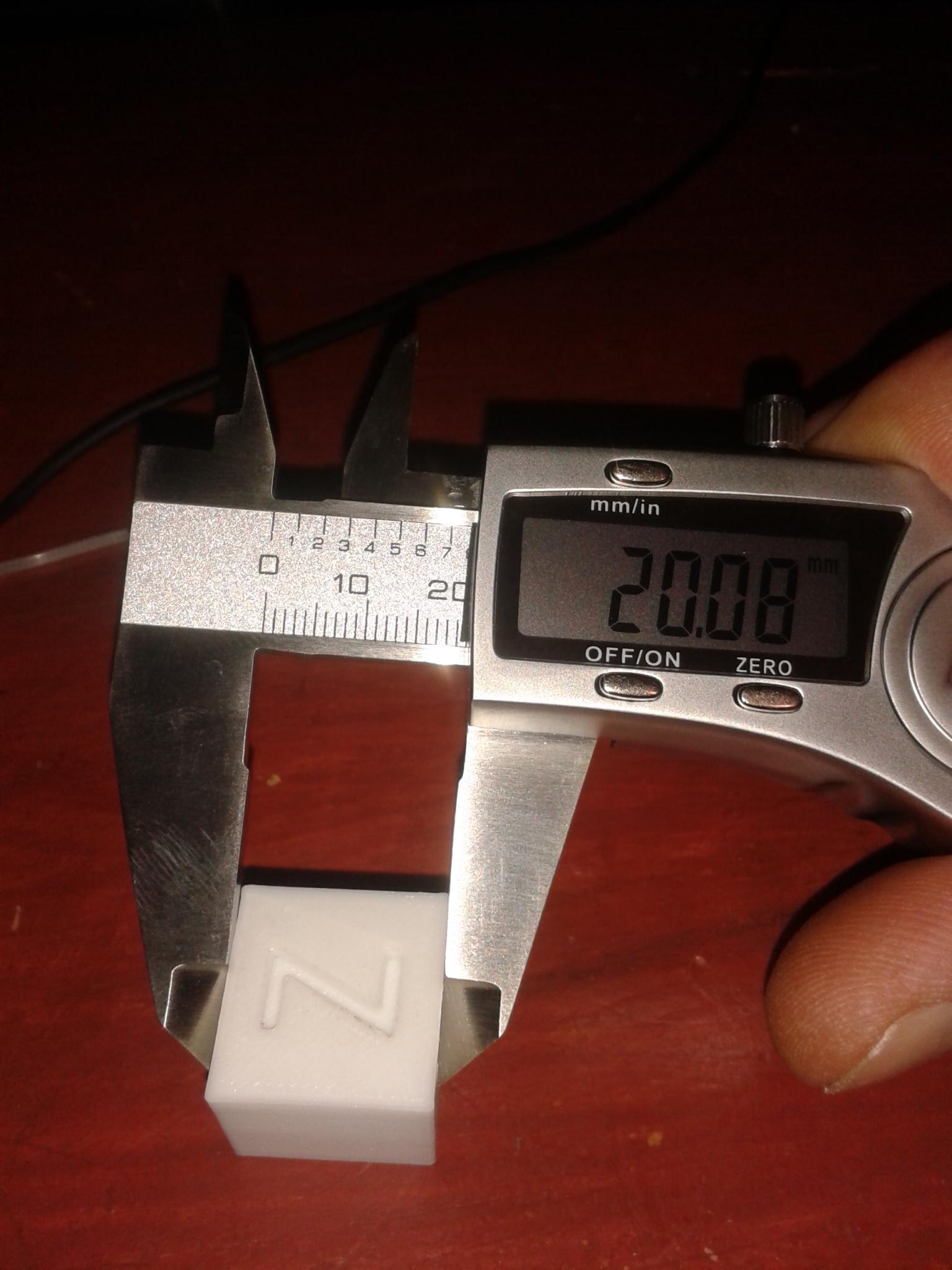

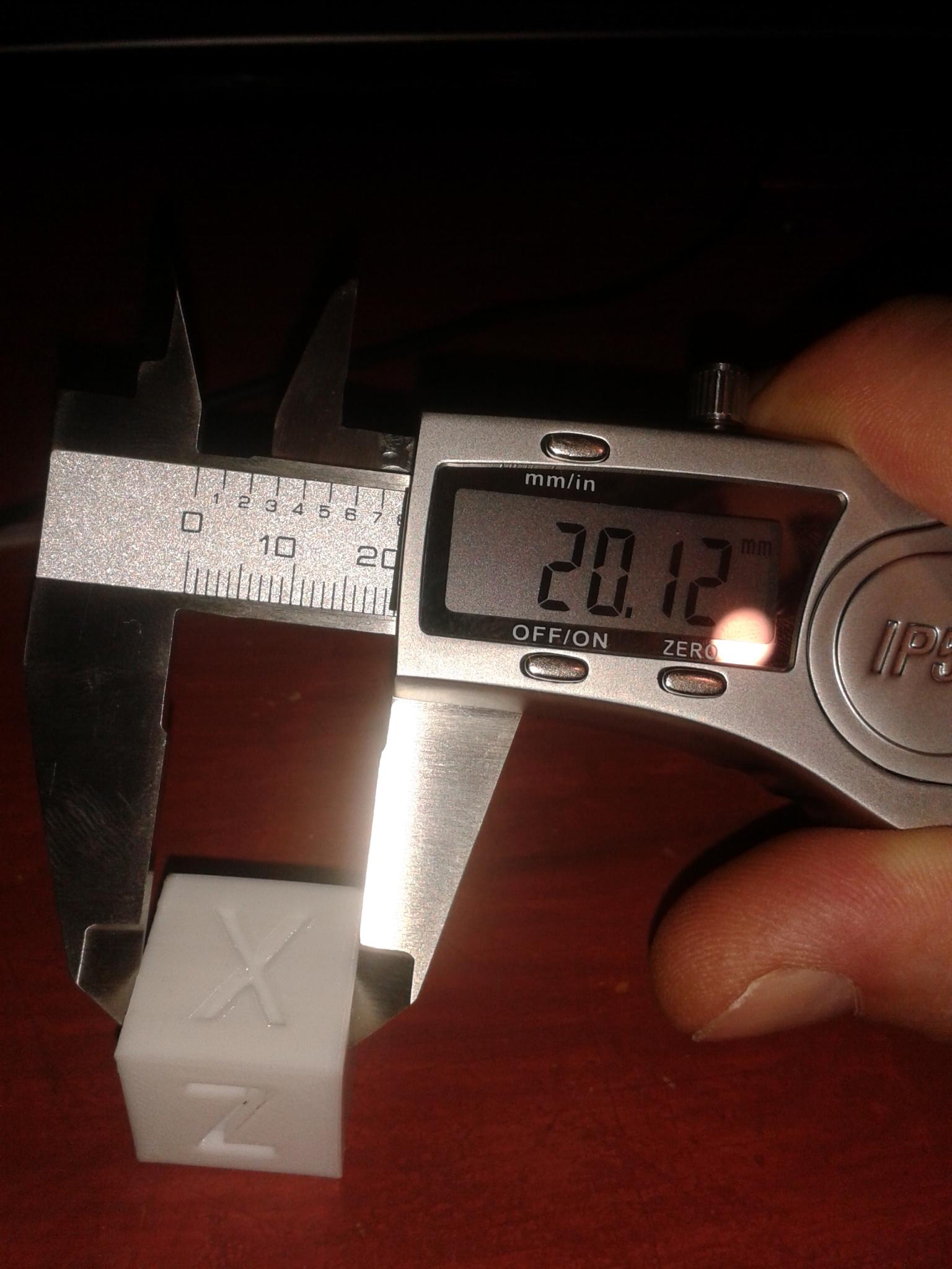

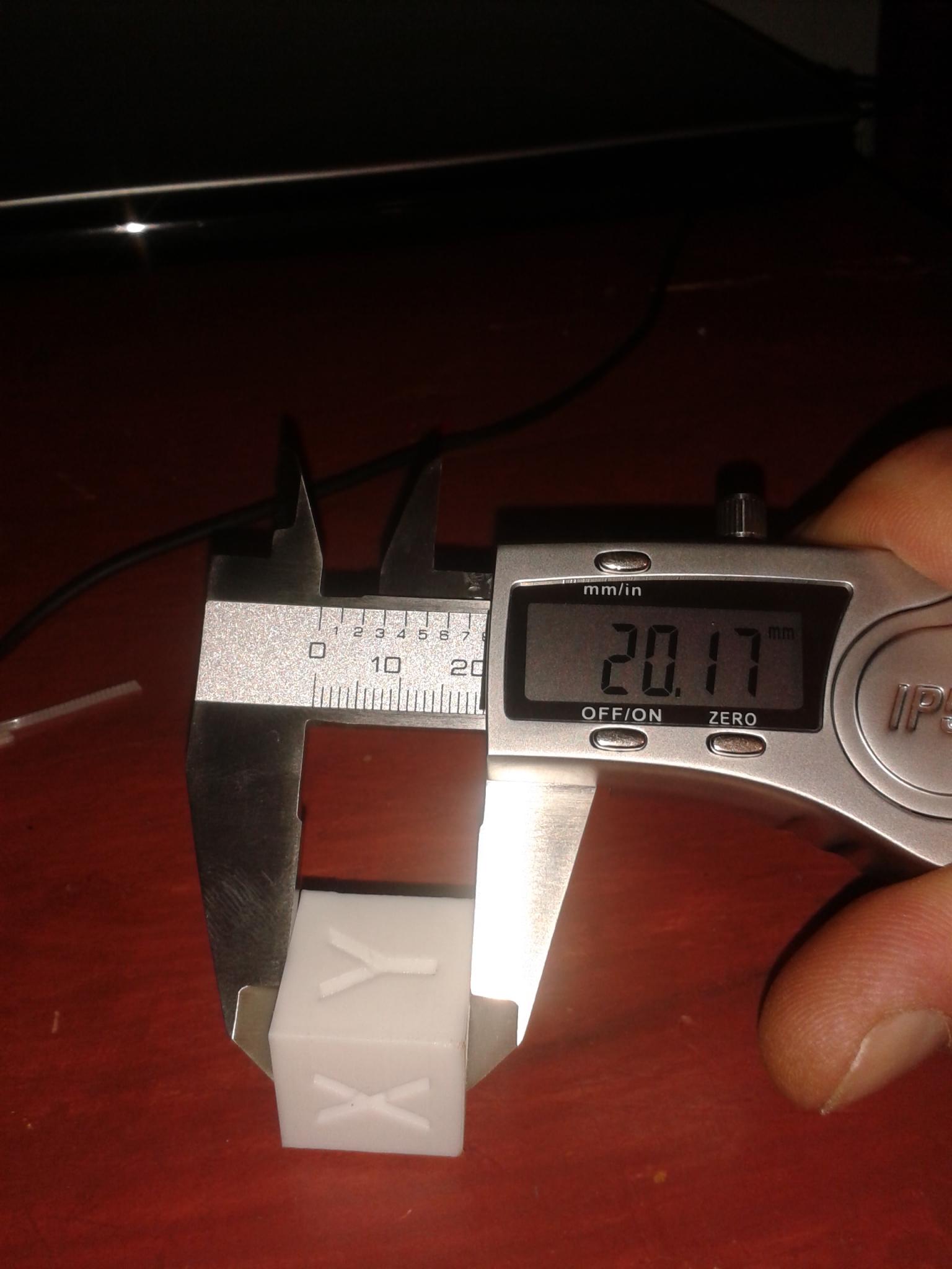

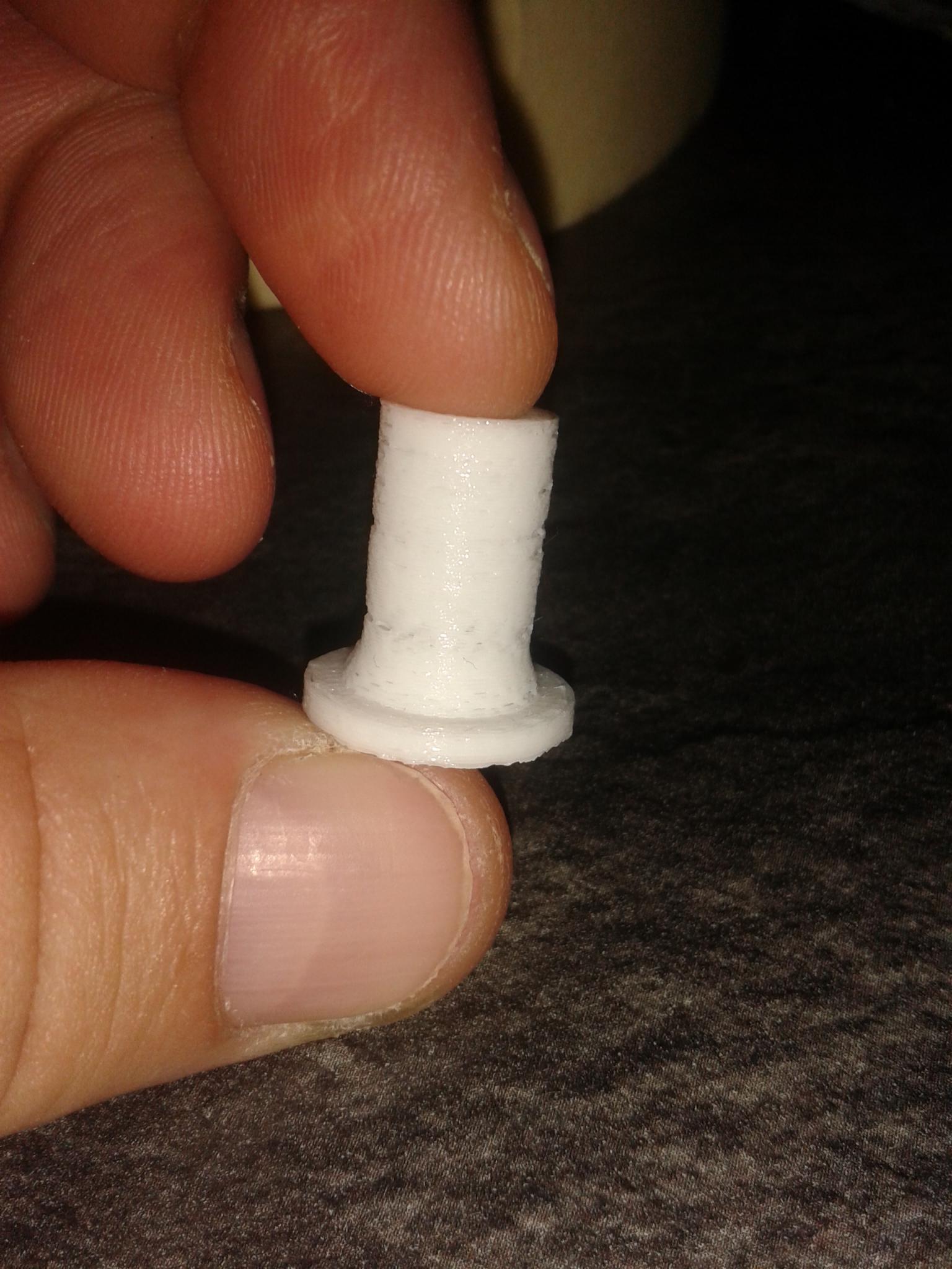

palouf34 Posté(e) Juin 30, 2018 Auteur Partager Posté(e) Juin 30, 2018 (modifié) bon j'ai lancé le cube de calibration et voici le résultat imprimé. j'espére que la prise de mesure est correcte. Super bluffé par la rapidité d’exécution et surtout le rendu. vous en pensez quoi? au niveau des dimensions il faut que je refasse un réglage ? pour info, j'ai imprimé directement le cube avant tout amélioration, c'est la prochaine étape. Modifié (le) Juin 30, 2018 par palouf34 Lien vers le commentaire Partager sur d’autres sites More sharing options...
Janpolanton Posté(e) Juin 30, 2018 Partager Posté(e) Juin 30, 2018 Tes dimensions sont parfaites et le rendu est vraiment très bien! Bravo 1 Lien vers le commentaire Partager sur d’autres sites More sharing options...
palouf34 Posté(e) Juin 30, 2018 Auteur Partager Posté(e) Juin 30, 2018 merci beaucoup, j'ai pris vraiment mon temps pour tout bien réglér. je lance les première améliorations, et dés que j'ai ma bobine de pla j'attaque la pièce pour installer les supers mosfets et la carte mère. et en route pour l'impression 3D. Lien vers le commentaire Partager sur d’autres sites More sharing options...
TheSchemer Posté(e) Juin 30, 2018 Partager Posté(e) Juin 30, 2018 Bravo à toi @palouf34 pour ce premier cube, qui au vu du résultats, est vraiment satisfaisant ! Bonne soirée 1 Lien vers le commentaire Partager sur d’autres sites More sharing options...

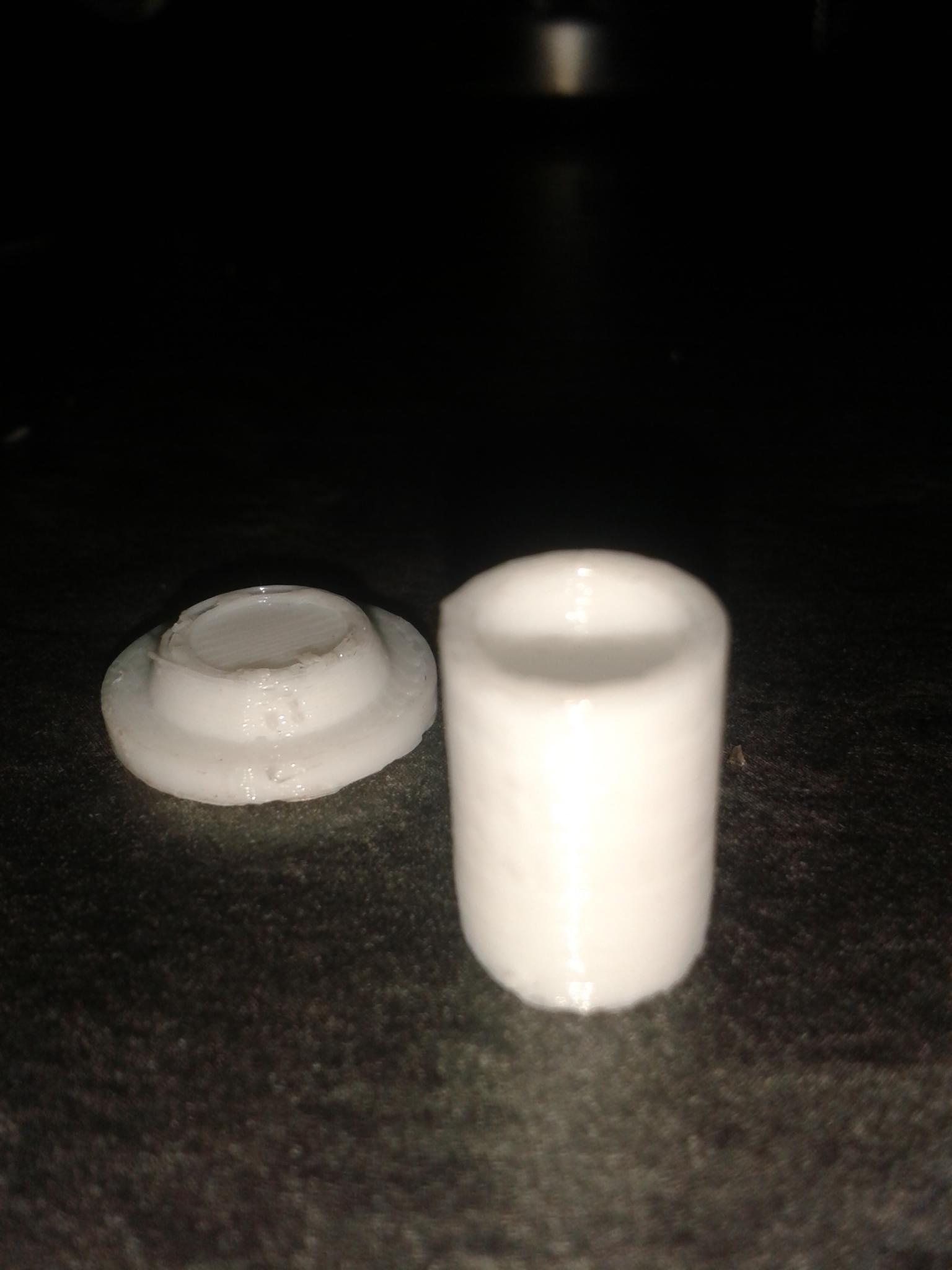

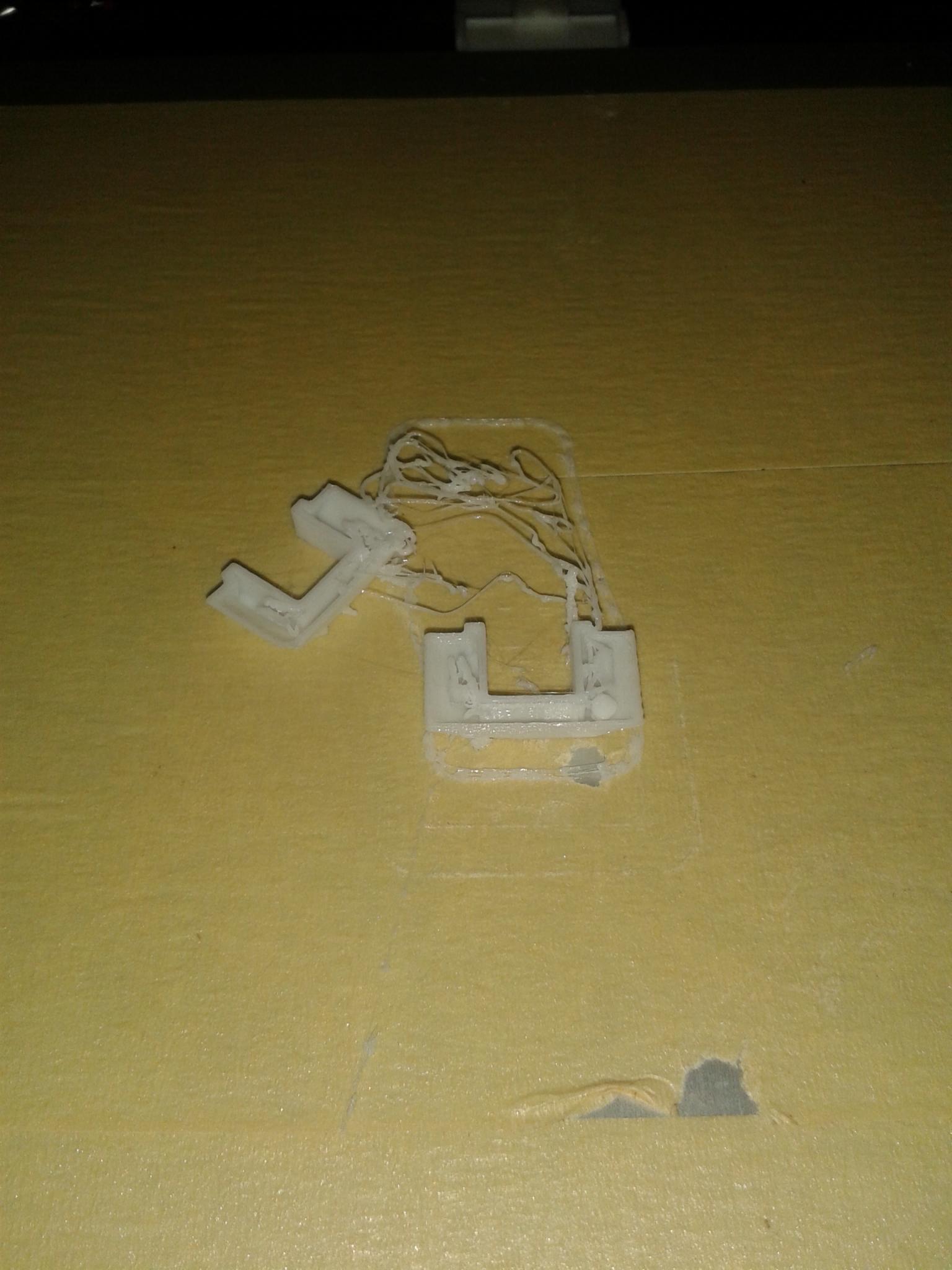

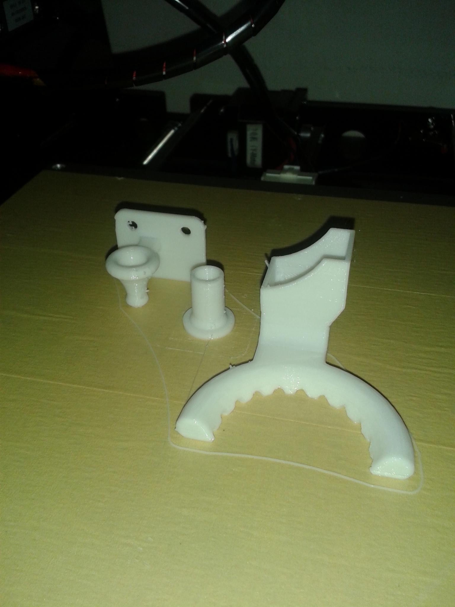

palouf34 Posté(e) Juillet 1, 2018 Auteur Partager Posté(e) Juillet 1, 2018 bon j'ai lancé les impressions d'améliorations: voici le résultat imprimé: et voici les premiers failed. j'ai cassé une piéce alors que le bed était quasiement froid... sniff. et voici le vrai permier failed débuté hier au soir vers 21h et j'ai laché l'affaire sur le coup, je recommance cette aprés midi voir si c'est mieux j'ai rajouter un peux de scotch de peintre sur les zones abimé en espérant que cette fois ci cela passera. Lien vers le commentaire Partager sur d’autres sites More sharing options...
Maeke Posté(e) Juillet 1, 2018 Partager Posté(e) Juillet 1, 2018 évites les rafistolages tu vas te retrouver avec des couches de scotch les une sur les autres. Lien vers le commentaire Partager sur d’autres sites More sharing options...

palouf34 Posté(e) Juillet 2, 2018 Auteur Partager Posté(e) Juillet 2, 2018 Allez encore un failed... mais j'ai réussi a décollé la piéce sans la cassé. mais la je vois pas quelle réglage je peux influéncer pour avoir de meilleur résultat. Lien vers le commentaire Partager sur d’autres sites More sharing options...
Maeke Posté(e) Juillet 2, 2018 Partager Posté(e) Juillet 2, 2018 y'a pas que les réglages dans la vie, faut penser aussi à la possibilité d'un problème matériel surtout avec ce genre de défaut. Bref tu as un bouchage partiel. Lien vers le commentaire Partager sur d’autres sites More sharing options...
palouf34 Posté(e) Juillet 2, 2018 Auteur Partager Posté(e) Juillet 2, 2018 (modifié) merde déjà..... et j'ai rien pour débouché, n'y changé de buse et teflon... la pouasse... je peux faire monté la buse jusqu'a combien voir si cela peut éventuellement décollé la merde qui coince dans la buse ? vive les joie de l'impression 3D.... Modifié (le) Juillet 2, 2018 par palouf34 Lien vers le commentaire Partager sur d’autres sites More sharing options...
Maeke Posté(e) Juillet 2, 2018 Partager Posté(e) Juillet 2, 2018 (modifié) éventuellement tu peux chauffer le bloc, pousser pour faire couler un peu de plastique, puis laisser refroidir et quand le plastique et en dessous de sa plage de température d'une dizaine ou vingtaine de dégré, tu tires le filament jusqu'à le faire sortir, si tu l'as bien fait le bout sera très fin et irrégulier et avec un peu de chance la ou les saletés sera/seront venue(s) avec. Modifié (le) Juillet 2, 2018 par Maeke Lien vers le commentaire Partager sur d’autres sites More sharing options...
