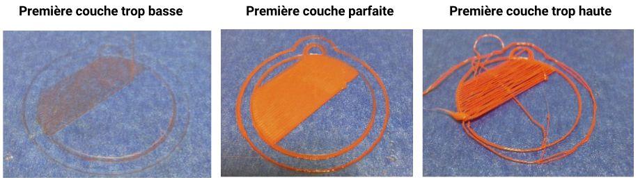

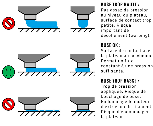

Jules13 Posté(e) Juin 26, 2018 Auteur Partager Posté(e) Juin 26, 2018 D'apres les images ma buse est trop basse. Je vais verifier le plateau ect meme si je n'ai eu aucun probleme sur mes 6 dernieres impressions avec le changement de laque Jules Lien vers le commentaire Partager sur d’autres sites More sharing options...
