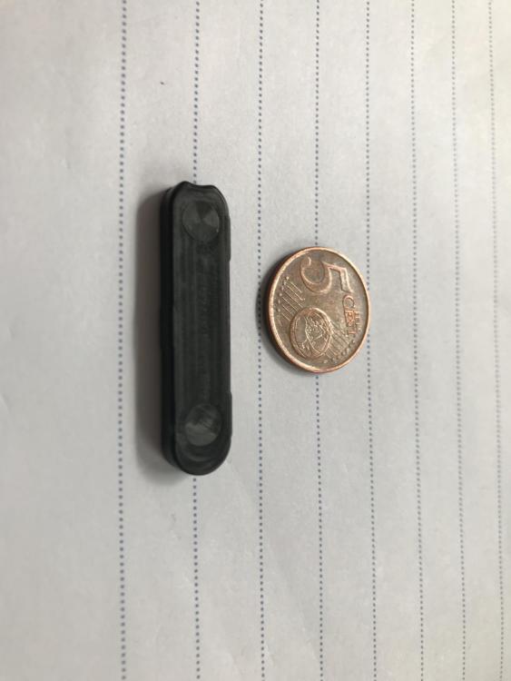

Olyse Posté(e) Juin 25, 2018 Partager Posté(e) Juin 25, 2018 Bonjour a tous, Voulant apporter un peut de renouveau chez mon père je me suis aperçu qu'il consommait des pièces d'usures a hauteur de 12.90€/Pièces (houblon Lo=40mm ; la=10mm ; ep=4mm)... Beaucoup trop chère pour ce que c'est... je me suis donc renseigner pour essayer d'imprimer cette pièce mais je dois d'abord choisir le bon consommable avec des propriété similaire ! La pièce de base est en PE-HD. J'ai donc regardé les consommable possible : - Polypropylène - Nylon - PLA ??? (je pense pas mais on ne sait jamais) - Flexible (TPE ou TPU je ne sait pas) Cette pièce est utilisé dans les machines a démonte pneu pour voiture/moto, elle évite le Métal contre Métal et sert de buté ainsi que de pièces d'usure lié au frottement de la jante en aluminium. Malgré des heures de recherche je me dirige vers un de ces matériaux et en cherchant plus loin sur un autre, et ainsi de suite j'ai l'impression de jouer a une tournante au PING-PONG... Pouvez vous m'éclaircir sur la question ? Lien vers le commentaire Partager sur d’autres sites More sharing options...

Olyse Posté(e) Juin 25, 2018 Auteur Partager Posté(e) Juin 25, 2018 Après étude de ma pièce ce n’est pas du PE-HD ! Mais du nylon, ertalon... cependant, cela reste coûteux ! Je retient donc le PE-HD, cependant, cette pièce d’usure n’est qu’a remplacer qu’une fois par mois à peut près... je ne sais plus donc si je garde le nylon comme filament ou alors j’imprime un moule et qu’en suite je fasse fondre le PE-HD ? C’est tout de même compliqué, aucun site ou constructeur ne décrit leurs filament comme « possibilité » de pièce d’usure... Lien vers le commentaire Partager sur d’autres sites More sharing options...
TRCmaker Posté(e) Juin 26, 2018 Partager Posté(e) Juin 26, 2018 Ah ! Du ertalon ... Bon le problème là c'est que ta pièce est faite dans un plastique très spécial qui a la particularité d'être Autolubrifiante... Voir ce lien pour plus de détail : https://www.quadrantplastics.com/fr/produits/plastiques-usinables/materiaux-techniques-80-160-c/produits-ertalon-R-et-nylatron-R/ertalon-R-lfx.html Si tu veux tenter une impression similaire essaye avec du nylon (qui est une merde à imprimé) ou de L’ABS (une merde aussi mais déjà moins que le nylon), mais je te garantir aucun résultat. Cordialement. Lien vers le commentaire Partager sur d’autres sites More sharing options...
Tircown Posté(e) Juin 27, 2018 Partager Posté(e) Juin 27, 2018 (modifié) Igus propose des filament résistants à l'usure. https://www.igus.fr/3d-print-material/3d-print-material Par contre pour le prix, c'est plus de 70€ le kg et ce n'est pas ce qu'il y a de plus simple à imprimer. Modifié (le) Juin 27, 2018 par Tircown Lien vers le commentaire Partager sur d’autres sites More sharing options...
Olyse Posté(e) Juin 27, 2018 Auteur Partager Posté(e) Juin 27, 2018 (modifié) Il y a 4 heures, Tircown a dit : Igus propose des filament résistants à l'usure. https://www.igus.fr/3d-print-material/3d-print-material Par contre pour le prix, c'est plus de 70€ le kg et ce n'est pas ce qu'il y a de plus simple à imprimer. Merci beaucoup d'avoir trouvé, je vais acheter une bobine, je ferais un retour sur l'impression et sur le resultat Si cela ne convient pas (j'en doute) j'essayerais alors le Nylon Modifié (le) Juin 27, 2018 par Olyse Lien vers le commentaire Partager sur d’autres sites More sharing options...
