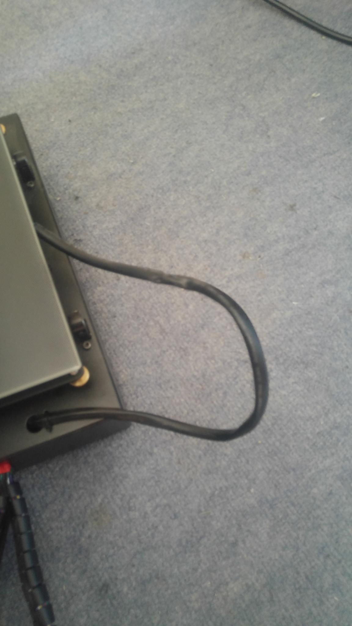

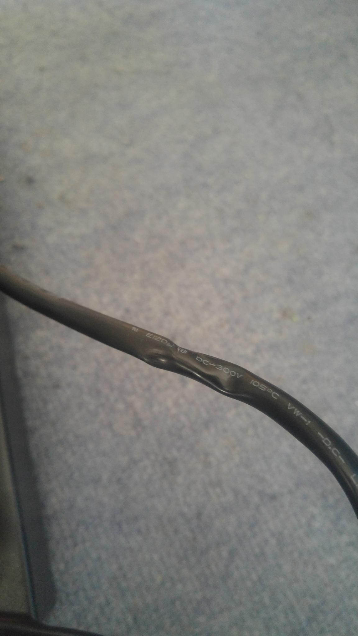

takuma Posté(e) Juin 25, 2018 Partager Posté(e) Juin 25, 2018 Bonjour à tous, cela fait quelques mois que je n’étais pas revenu sur ce forum. Mais l'imprimante a très très bien tourné depuis cet hiver. Depuis quelques semaines j'ai remarqué que la température du plateau chauffant faisait du yoyo : Il descend à 50 ° , remonte à 60 ° etc . J'ai laissé comme tel sans y prêter attention . Hier ma pièce s'est décollé car la température était descendu à 25 ° . En bougeant le câble du plateau chauffant la température remonte mais suite aux mouvement du plateau chauffant,lors de l'impression, celle çi faisait encore des écarts énorme ou alors s’arrêtait de chauffer . Quand le plateau ne chauffait plus la diode lumineuse rouge s’éteignait. En touchant le câble du plateau chauffant j'ai constaté que la gaine était vraiment brûlante à un endroit et j'ai comme l’impression qu'elle a commencer à fondre : Du coup je n'imprime plus avec par sécurité. Les soudures sous le plateau ont l'air d'être bien. Savez vous pourquoi le câble s'est mis à fondre comme ça ? Et où pourrais je trouver ce câble pour le remplacer ? J'ai seulement trouver le plateau chauffant avec le câble mais pas que le câble uniquement. Merci pour vos réponses et bonne journée à vous. Alain Lien vers le commentaire Partager sur d’autres sites More sharing options...

Dreaky Posté(e) Juin 26, 2018 Partager Posté(e) Juin 26, 2018 Avant de changer de câble, il faudrait essayer d'en déterminer la cause pour éviter que le problème se reproduise. Car ton câble qui chauffe n'est probablement que la partie émergée de l'iceberg. Commencer par voir s'il n'y a pas de court-circuit dans le câble (le fil positif et négatif en court-circuit). Je te déconseille de continuer à imprimer sans surveillance tant que pas résolu (même avec un câble neuf). Je parierai pour une alimentation défectueuse : Trop d'ampérage dans le câble (chauffe, fonte puis court-circuit qui induit des coupure de chauffe). Essaye de reproduire le problème de yoyo et prends des mesures de tension au bornier (sur la carte et sur l'alim) quand la température baisse pour voir si c'est pas là que le bas blesse... Lien vers le commentaire Partager sur d’autres sites More sharing options...
takuma Posté(e) Juin 26, 2018 Auteur Partager Posté(e) Juin 26, 2018 Hello, merci pour vos 2 réponses ! alors j'ai ouvert la gaine et effectivement les câbles commençaient à faire court circuit ... et pas qu'un peu : Je viens de me rappeler aussi qu'à l'endroit où il y a eu la fonte du câble, la gaine était attaché avec un collier au pieds du plateau chauffant pendant quelques mois ( elle était livré comme ça ) jusqu'au jour où j'ai décidé de refaire le réglage du plateau et j'ai coupé le collier d'attache car ça me gênait pour le reglage ( je n'ai pas refixé le cable après ). Est ce que le fait que le câble ait été attaché avec un collier a cet endroit là , ait pu abîmer le câble via frottement ou autre ? La gaine était fixé via un collier de cette manière là à peu près ... C'est à peu près a cet endroit là que le câble a fondu: Autrement , je vais mesurer la tension sur les borniers mais qu'est ce que je suis censé trouver comme valeur au niveau de l’ampérage afin de vérifier si mon alimentation est défectueuse ? comment je sais quel est la valeur en ampérage que supporte ce type de câble ? (Désolé je suis une quiche en Electricité ) en vérifiant les câbles tout du long , il n'y a aucun autre points de chauffe , ni sur les borniers et pas sur l'alim apparemment , à part cet endroit précis ( là ou était attaché le câble avec un collier) Lien vers le commentaire Partager sur d’autres sites More sharing options...
Dreaky Posté(e) Juin 27, 2018 Partager Posté(e) Juin 27, 2018 Ah oui effectivement, c'est pas joli joli. Le frottement induit par l'attache est effectivement peut-être la source du problème. Les câbles ont fini par se bouffer l'un l'autre pour créer un court-circuit. Du coup, change le câble et fait monter le plateau en température via le menu (pas besoin de lancer une impression), disons 60°. Et regarde si la température du plateau tient bon (pas de yoyo). Pendant la montée en température (de 0 à 60°), touche la gaine du câble : tu ne dois absolument pas sentir que cela chauffe. Si ça chauffe => câble trop fin et/ou alim qui envoie trop la sauce => alim/câble à changer Si ça chauffe pas => vérifie que la température est stable (le mieux pour cela étant d'être relié à un octoprint, ce sera beaucoup plus simple pour lire la courbe de température sur la durée). Si rien d'anormal, tu peux tenter une impression (mais en restant à proximité !! Évite ça la nuit ou en journée en étant absent. Car en cas de pépin, faut que tu sois là pour sortir l'extincteur :D) Lien vers le commentaire Partager sur d’autres sites More sharing options...
