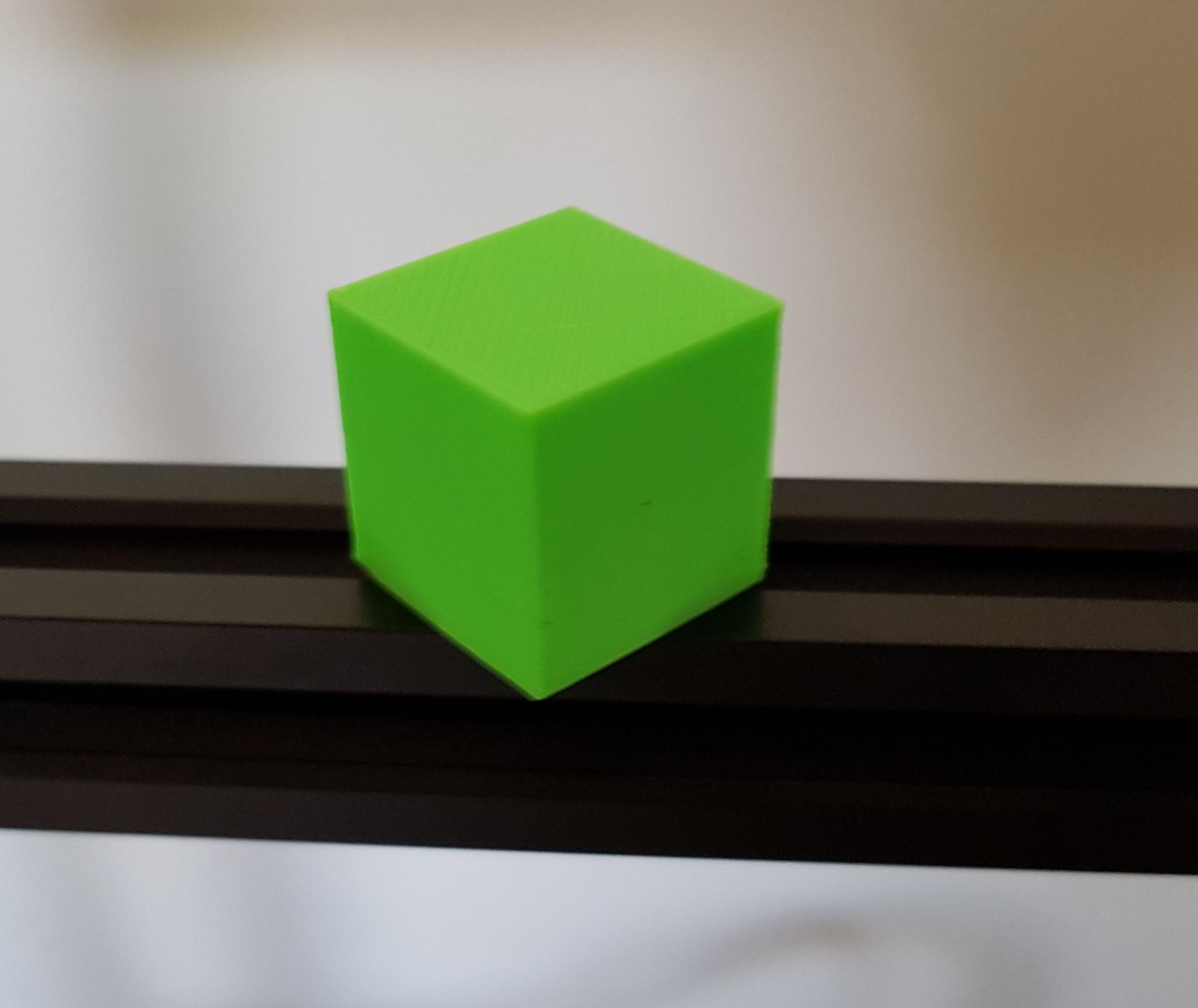

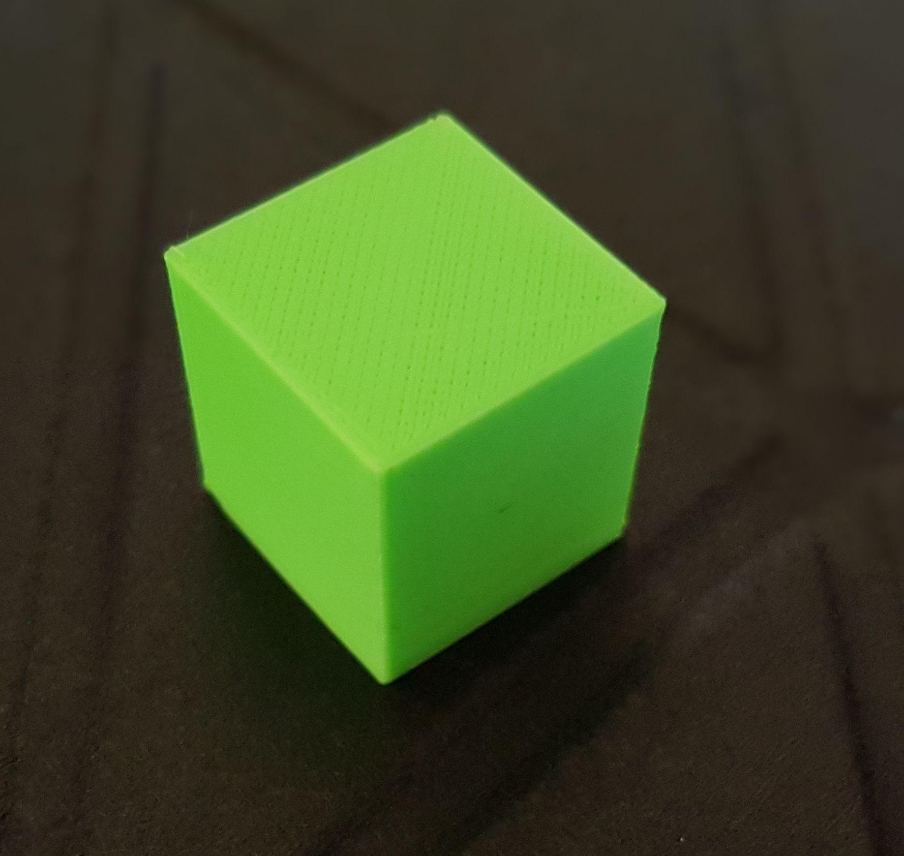

Auldren Posté(e) Juin 30, 2018 Auteur Partager Posté(e) Juin 30, 2018 Donc avant tout, ce petit post pour remercier TOUTE la communauté! A force de vous lire, et grâce à vos réponses, j'ai enfin pu sortir le petit dé présent sur la sd card (le dé-test!) et j'avoue que pour un premier essai c'est pas mal du tout. Ce qui a beaucoup changé, c'est depuis que j ai mis E in mm3 sur Off. Merci Desmojack. J'ai commencé aussi a affiner d'autres réglages et m'aperçoit que l'impression semble bien se réaliser pour une température d'extruder à 210°. Temp de Bed de depart à 65° puis 55° Voici ma première réalisation. En arrière plan le spoul header.....Je ne serai plus obligé de surveiller le déroulement du pla.... Je continue les tests et surtout continue d'apprivoiser cette bestiole! Lien vers le commentaire Partager sur d’autres sites More sharing options...
Desmojack Posté(e) Juin 30, 2018 Partager Posté(e) Juin 30, 2018 @Auldren super, ça commence à "viendre". Ton cube est pas si mal que ça, peut être juste augmenter l'épaisseur du dessus et/ou augmenter le nombre de couche de cette dernière dans Cura. Pour le spool holder, je pense que ta buse est un peu trop haute par rapport au bed quand je regarde l'état de la bordure ou de la jupe, on ne sait pas trop ce que c'est, vu son apparence fils pas jointifs et pas assez écrasés à mon avis. Lien vers le commentaire Partager sur d’autres sites More sharing options...

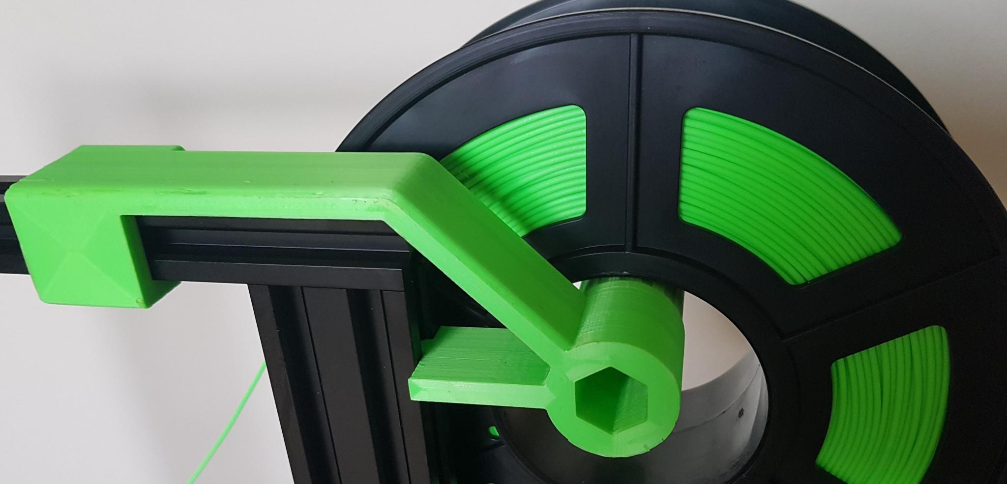

Auldren Posté(e) Juin 30, 2018 Auteur Partager Posté(e) Juin 30, 2018 Bon, tu as eu raison Desmojack. Apres 5h15 de dur labeur, le spool holder fut terminé, mais: 1. 1ere couche laissant apparaitre de nombreux filaments, non jointifs. 2. Texture centrale tres "creuse" et aérée. 3. Partie superieure du spool header: id à la base 4. Le clou du spectacle: le spool header a cassé car zone de fragilité entre la piece plate et la piece à 90° = le manchon sur lequel repose normalement la bobine. Je vais relancer l impression avec un objet plus facile: roulette dentée en ayant pris soin de rapprocher le bed de ma tete d impression. Par contre, une autre question: j'ai téléchargé sur thingiverse plusieurs plans; je les enregistre sur mon pc, puis les dezippe et mets les fichiers .stl ou .gco sur la carte sd. Je contrôle qu'ils y soient. C'est le cas. Cependant, depuis mon boitier de Tevo, quand je vais sur carte sd, je ne les vois pas: erreur de ma part? Mon firmware et 1.1: trop ancien? Si oui, ou trouver un Marlin fiable? les recherches sur google se sont soldées par le telechargements de fichiers ... vérolés.... Merci de votre aide. Lien vers le commentaire Partager sur d’autres sites More sharing options...
Desmojack Posté(e) Juin 30, 2018 Partager Posté(e) Juin 30, 2018 (modifié) @Auldren avant de les mettre sur la SdCard, faut que tu passes par Cura qui va te générer du Gcode. Et là tu mets sur ta carte le Gcode (Cura te le propose) et direction l'imprimante qui elle ne sait pas lire les fichiers Stl que le gcode Puis Cura te permet de paramétrer tes impressions, vitesse température, hauteur de couche, support, etc Il faut que tu choisisses dans Cura le profil CR10 dans la liste, c'est kiff kiff Tornado. Le Guero Loco explique tout ça dans ses videos Modifié (le) Juin 30, 2018 par Desmojack Lien vers le commentaire Partager sur d’autres sites More sharing options...

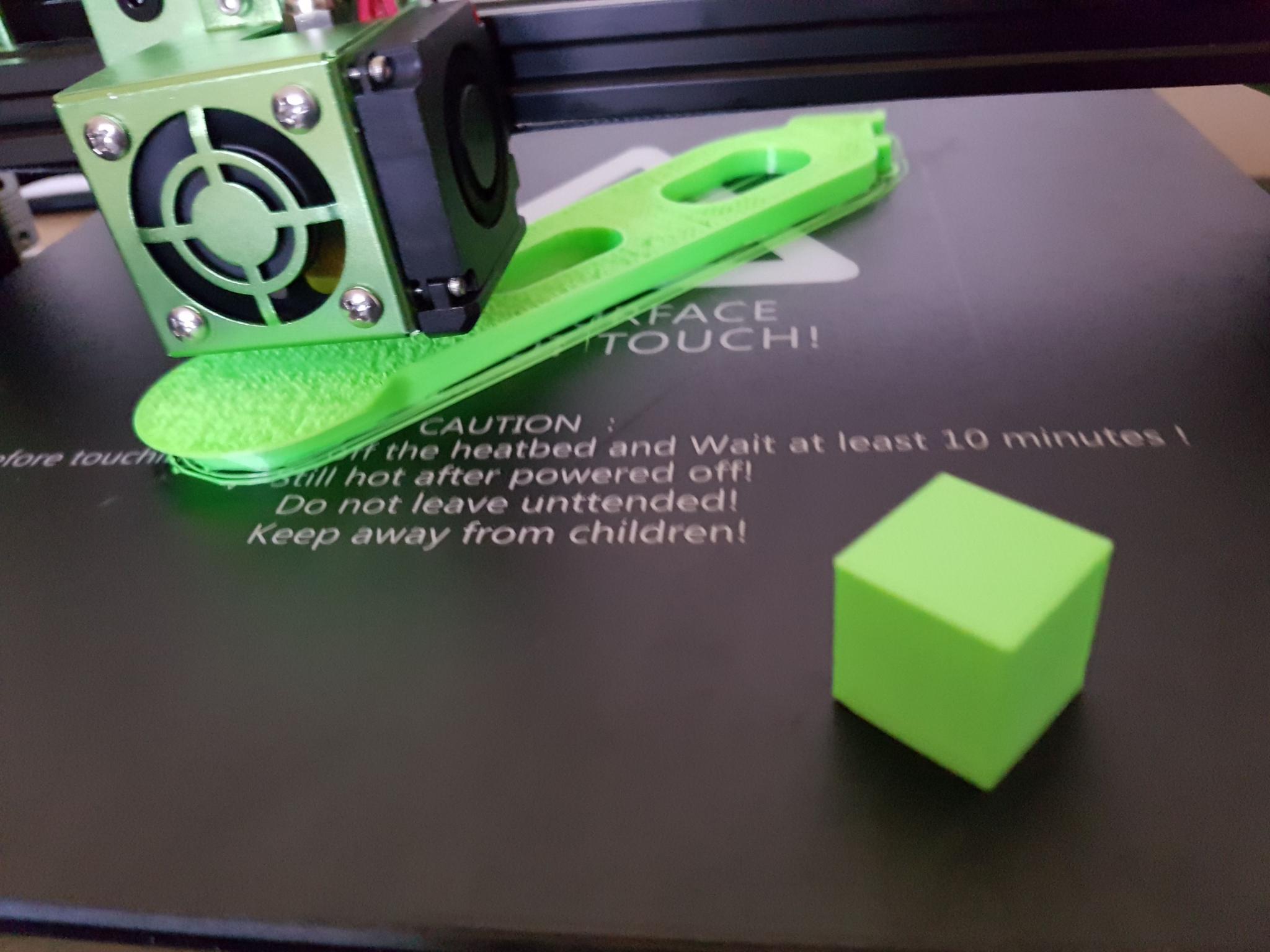

Auldren Posté(e) Juin 30, 2018 Auteur Partager Posté(e) Juin 30, 2018 Bon, ça avance. J'ai remonté le bed d'un chouilla et lancé l impression de la 2eme roue dentée: c'est mieux, largement; c'est en cours mais les réglages semblent porter leurs fruits. Mais maintenant, je deviens tatillon et je m'aperçois qu'il existe quelques imperfections. Alors direction Cura Je n ai pas pris comme imprim la CR10 mais la Prusia3 que j'ai modifié selon un tuto pour l adapter à la Tevo. J'ai suivi le tuto pas a pas. Si cela se révèle un échec, je reviendrai sur un profil CR10. Je me suis crée mon propre profil par ailleurs, toujours d'après des tuto Cura/Tevo. Cela m'a permis mieux comprendre le fonctionnement de la Tevo et mieux comprendre vos discussions sur le forum... Y avait plein de trucs que je ne pigeais pas. J'ai l'impression (mouerf) d'avoir avancé d'un grand pas. Prochaine impression, demain: un spool holder qui répondra mieux à mes attentes je pense et surtout modifié selon le profil Cura En attendant, un grand merci à vous! Lien vers le commentaire Partager sur d’autres sites More sharing options...
Desmojack Posté(e) Juin 30, 2018 Partager Posté(e) Juin 30, 2018 Bien content pour toi si ça avance Mais c'est sûr qu'au début, ce n'est pas toujours évident cette affaire d'imprimante, on a tous eu nos galères et c'est pas fini, toujours un truc qui coince Lien vers le commentaire Partager sur d’autres sites More sharing options...

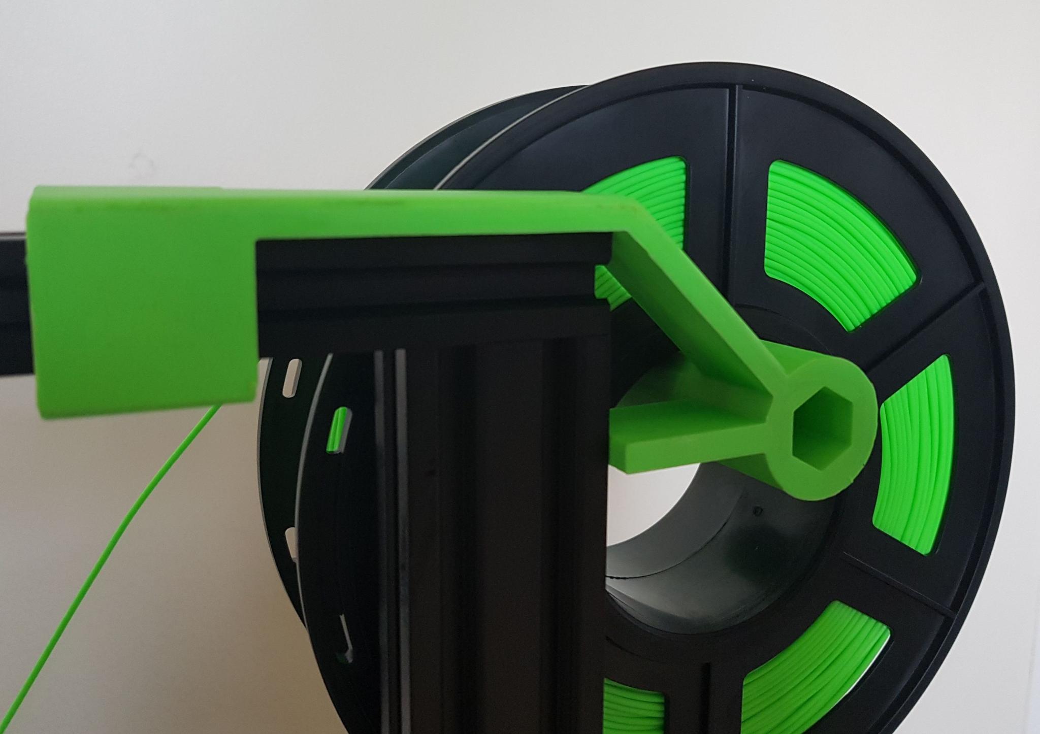

Auldren Posté(e) Juillet 1, 2018 Auteur Partager Posté(e) Juillet 1, 2018 C'est avec grand plaisir que je peux enfin vous présenter ma première véritable impression, .... celle qui au passage me laisse... sur une bonne impression Le print est agréable; je n'ai eu aucun soucis véritablement; seul le fait d'avoir choisi "jupe" m'a fait regretter mon choix: difficile à décoller du bed. Je préfère: Bordure. En ce qui concerne le remplissage (Triangle/Densité 25) je regrette aussi; je trouve que la pièce finale est "fragile" même si conforme et parfaitement fonctionnelle. Du coup, je suis revenu à Grille 30% Verra t on. Pour le bed, je ne regrette en aucun cas mon "montage". Je poursuis mes impressions: les 2 dernières roues dentées. Lien vers le commentaire Partager sur d’autres sites More sharing options...
Desmojack Posté(e) Juillet 1, 2018 Partager Posté(e) Juillet 1, 2018 Voilà un print qu'il est beau Tu es sur la bonne voie, bien content pour toi. Lien vers le commentaire Partager sur d’autres sites More sharing options...
