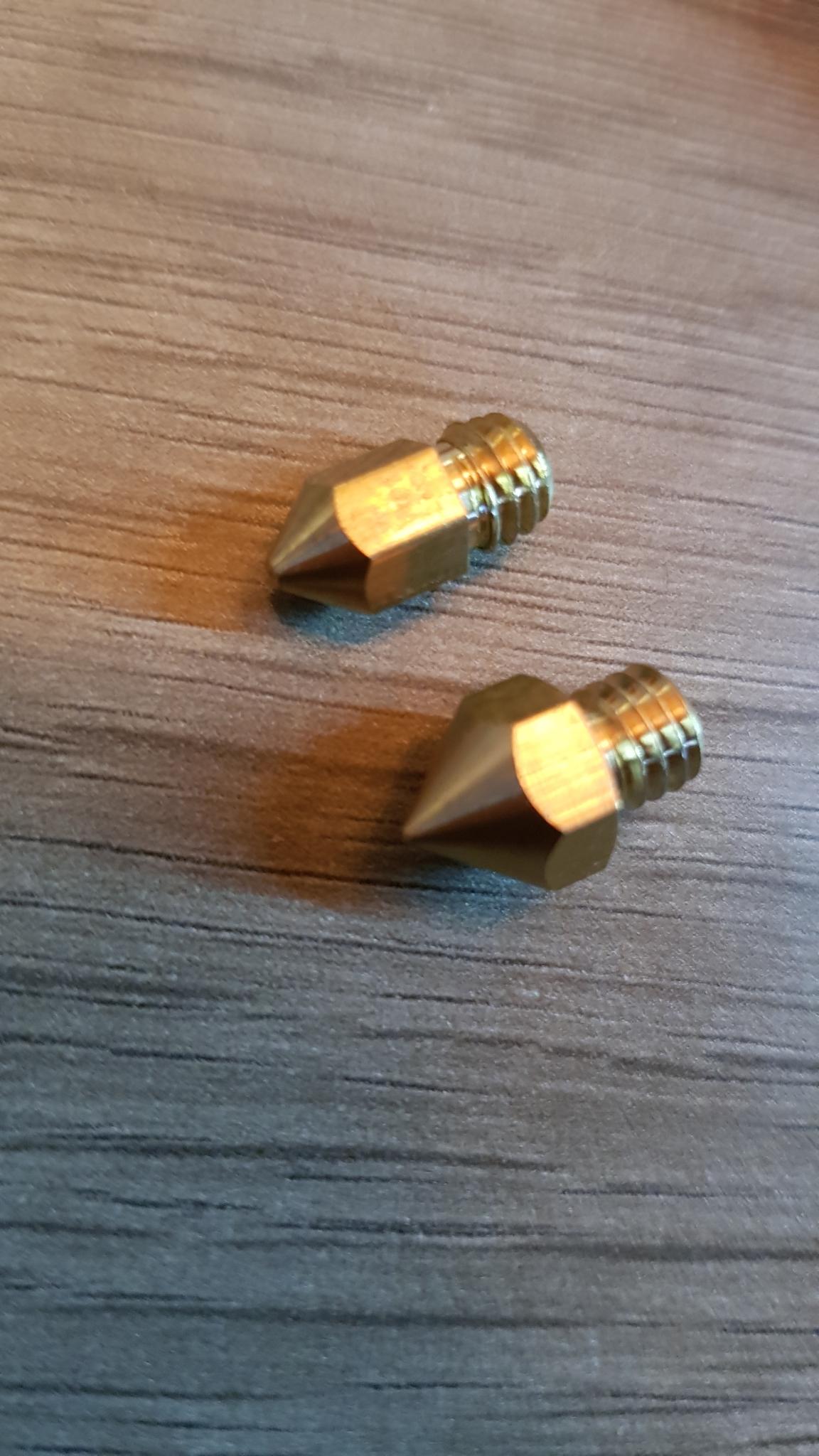

linoco Posté(e) Juin 26, 2018 Partager Posté(e) Juin 26, 2018 J'ai reçu 2 buses pour la cr-10s Par contre c'est mieux la plus fine ou l'autre. Merci.. Lien vers le commentaire Partager sur d’autres sites More sharing options...
olivier38 Posté(e) Juin 26, 2018 Partager Posté(e) Juin 26, 2018 j'avais même pas vu que les 2 était différente Lien vers le commentaire Partager sur d’autres sites More sharing options...

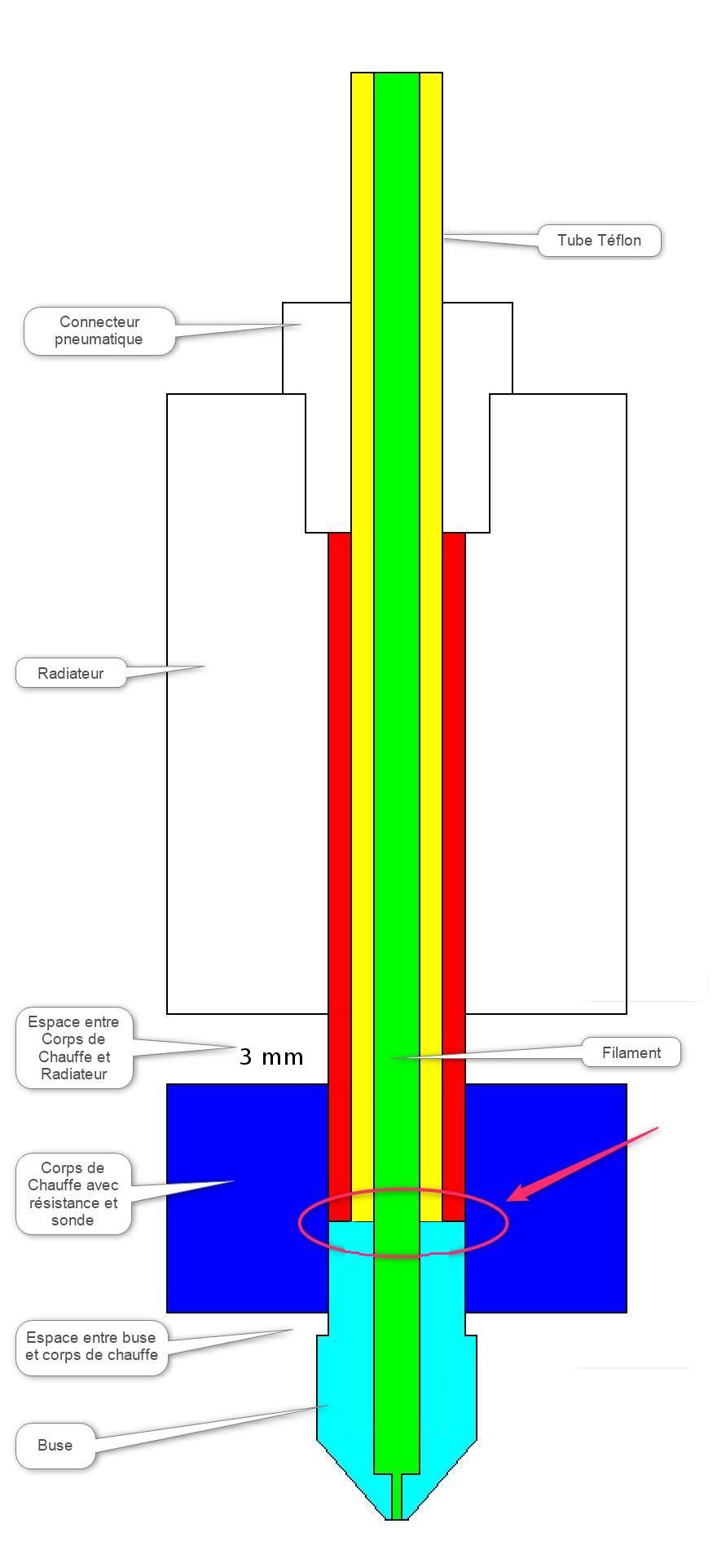

fran6p Posté(e) Juin 27, 2018 Partager Posté(e) Juin 27, 2018 AMHA c'est kif-kif. Tu les teste et tu nous dis. J'en avais monté une (la plus large) en inox en remplacement de celle en laiton; le seul soucis que j'avais rencontré avec était que j'avais dû augmenter la température de la buse de +20° par rapport à la température habituelle (c'était le même filament)) sinon les couches n'adhéraient pas entre elles (délaminage). Par contre pour monter la buse, bien suivre les étapes indispensables: retirer l'ancien filament (à chaud pour le sortir) démontage de l'ancienne buse toujours à chaud retirer le PTFE (tube téflon) et l'inspecter car le bout en contact avec la buse doit probablement être "brûlé". Donc le recouper (angle droit). laisser refroidir nettoyer correctement le tube de passage, enlever tous les résidus remonter la buse sur le corps de chauffe en la serrant à la main. remettre le PTFE qui DOIT ABSOLUMENT aller en contact avec la buse mettre en chauffe la tête (au moins 200-210°) et resserrer la buse avec les outils adéquats (tenir le corps de chauffe avec une clé (à molette, anglaise) et surtout pas à la main (200° c'est chaud) remettre du filament et en faire couler une petites quantité pour vérifier qu'il sort bien droit de la buse. Un schéma valant plus qu'un long discours (comment tous les éléments de la tête doivent être positionnés afin d'éviter au maximum les problèmes de bouchage) Lien vers le commentaire Partager sur d’autres sites More sharing options...
