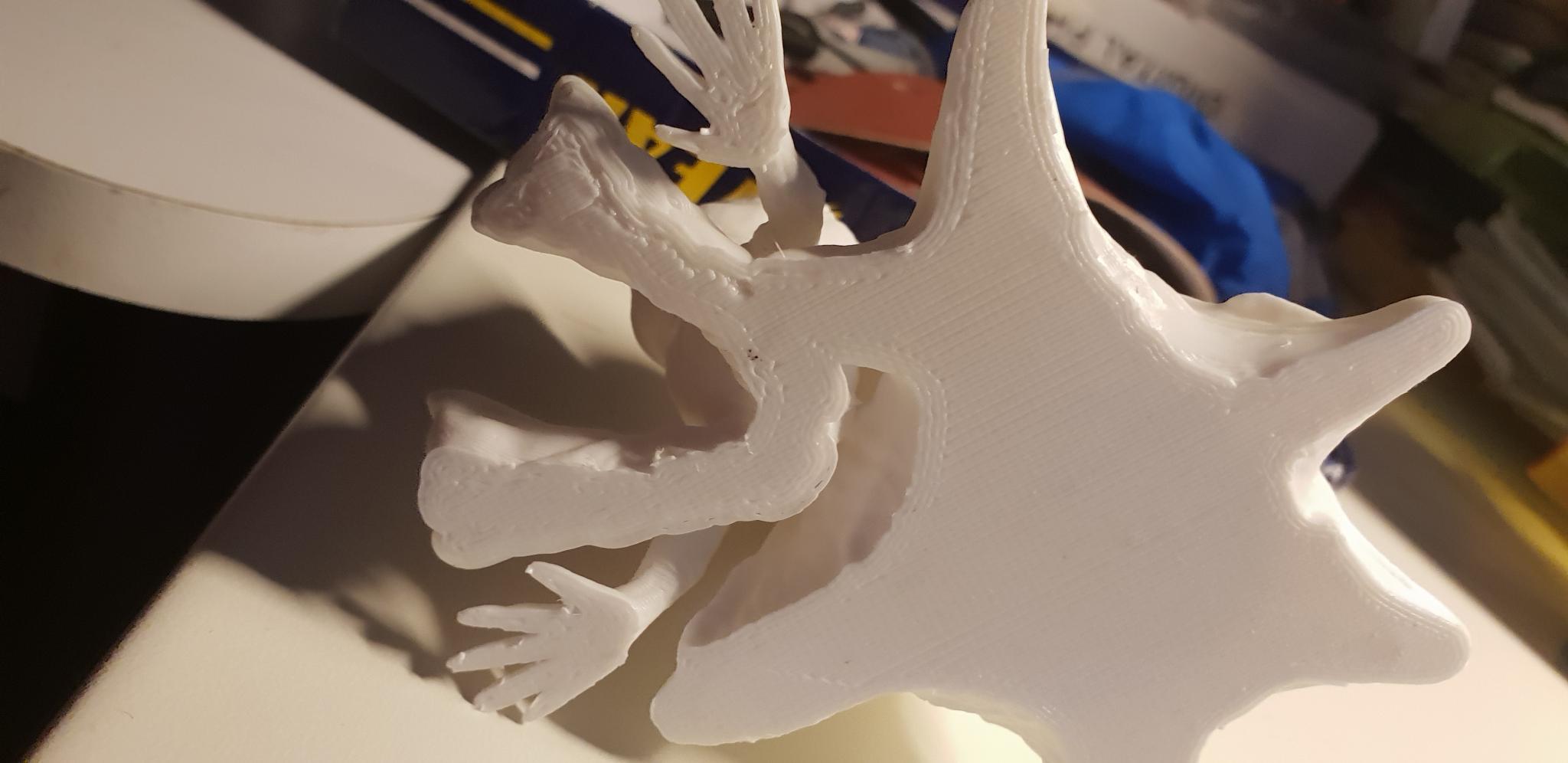

J'ai acheté un imprimante 3d i3 mega anycubic reçu en février et en panne en mars ou avril cause : je soupsonne une buse bouchée en faites les ennuis ont commencé après avoir tenté une impression d'un groot de 20 cm ( limpression durait 80 h ) j'en avais réussi un de 15 cm avant bref, je me suis rendu compte en rentrant chez moi que l'impression et na buse cetait bloquée a 80% de limpression en laissant un gros point fondu de pla la ou la buse c'etait arreté je ne sais pas si cest un probleme de buse car je l'ai changé apres ( il y en avait une de rechange dans la boite ) et malgrès ca apres avoir relancer une impression celle ci commence puis se bloque et fais un gros point de pla puis limpression sarrete comme si elle etait terminée .
Avez vous des idées d'où pourrait provenir la panne si oui comment la diagnostiquer

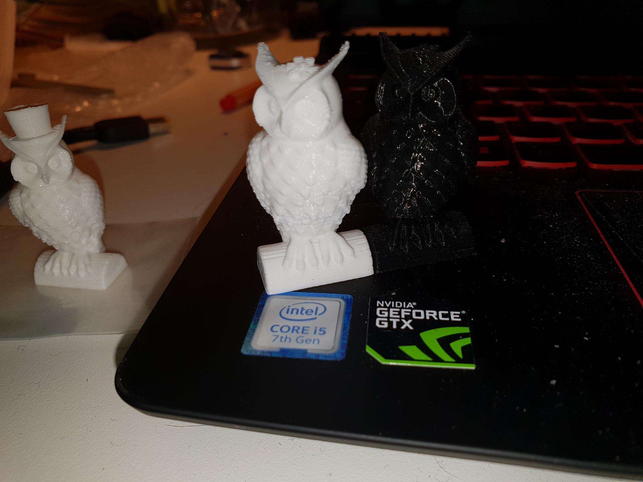

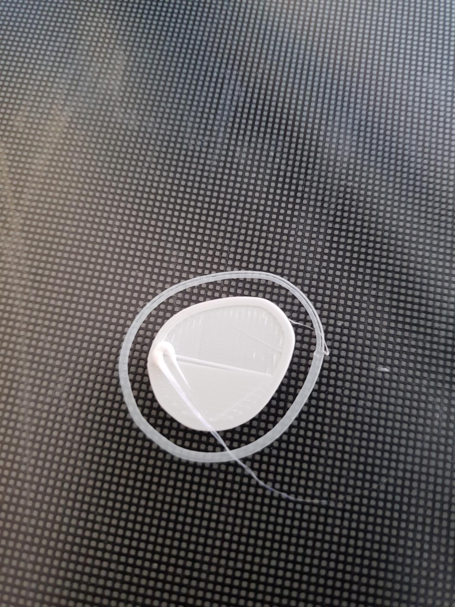

20180629_175946.thumb.jpg.3c5c960abe525de495e985791edda93d.jpgalors je n'ai pas encore réussi a utiliser le cable usb ( driver )
cependant j'ai relancer une impression de hiboux ( l'original deja present sur la carte sd ) en blanc les nouveaux en noir l'ancien
on remarque une baisse de qualité mais l'impression s'est terminée
cependant après j'ai réessayer l'impression d'un buste que j'avais deja fait auparavant même problème l'impression se stop apres 1% se pourrait t-il que le probleme vienne de cura ? car la carte sd n'a pas bugué pour les hiboux,
si le probleme vient de cura comment le résoudre ( je l'ai déjà réinstaller )
y a t-il un autre logiciel de modelisation 3d a utiliser qui supporte les fichier stl?

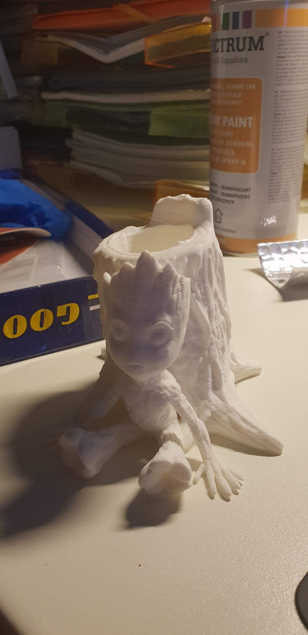

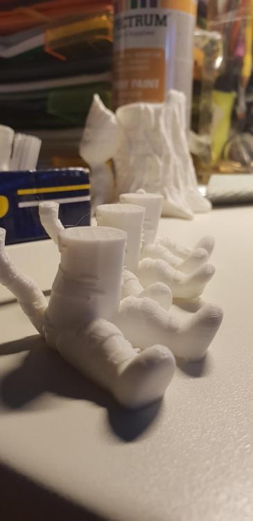

Nouveaux test : impression de 2 figurine un repose stylo groot et un repose stylo buste a echelle modifié le premier 1/2 le deuxieme 1/10 le probleme ne vient donc pas des modifications d'echelles...
Ni de la carte sd car aucun probleme pendant limpression ( le premier 8h le deuxieme 30 mn )

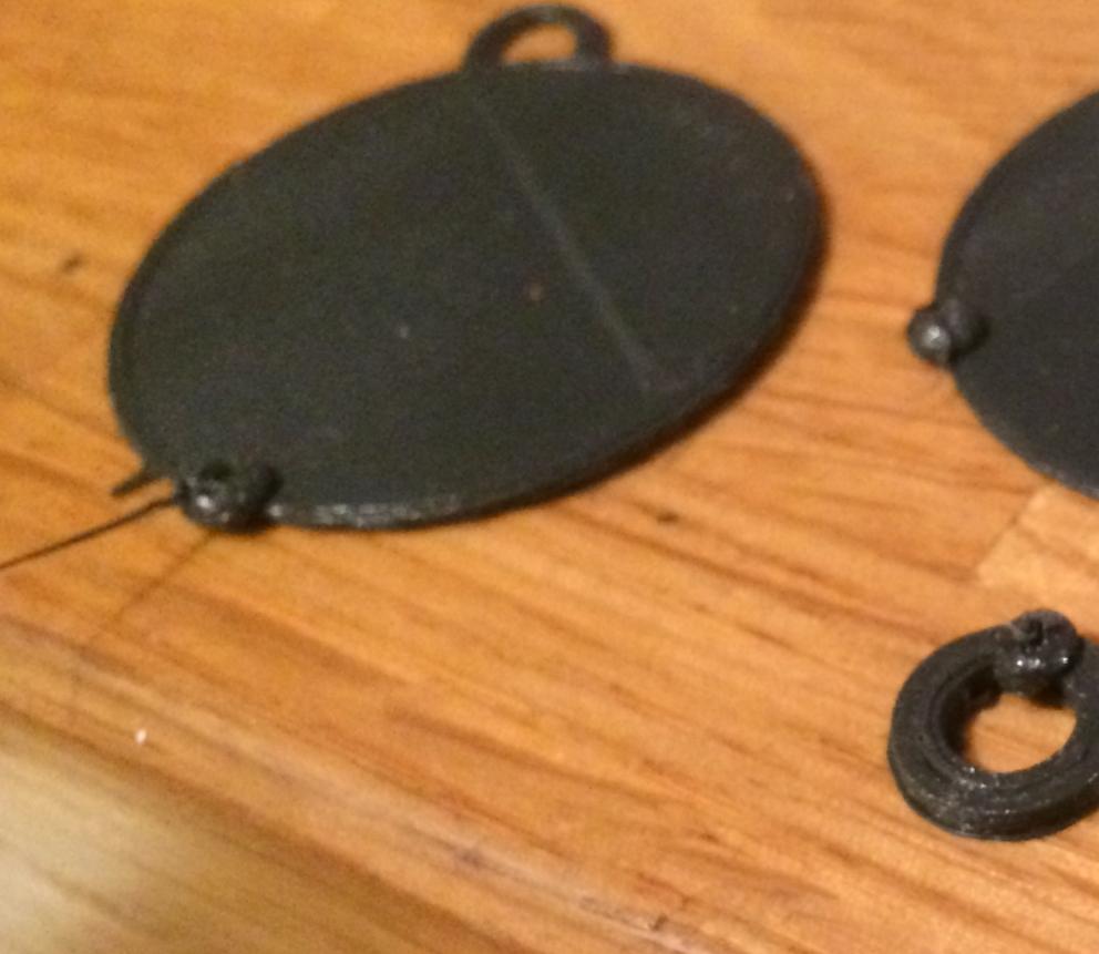

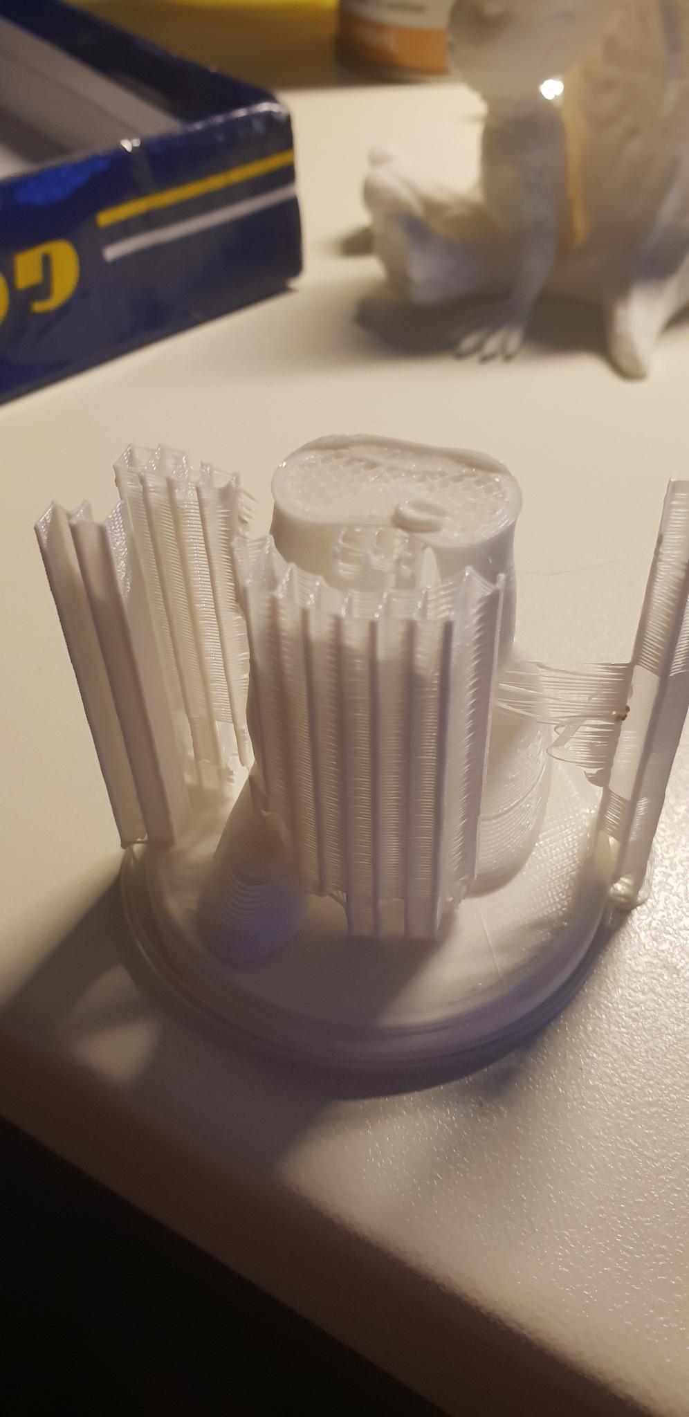

Bonjour, j'ai trouvé quelques "problèmes" des vis mal serrées au niveau chariot reliant la buse a la courroi,  j'ai régressé les vis axe Z pour un meilleur qualibrage cependant je remarque que celui ci se deregle souvent comment se fait-il ?
voici quelques prints il y a juste un léger warping au niveau de la jambe gauche du groot je suis en train de relancer la même impression et je retrouve ce même effet de warping peut etre une irégularité de chauffe sur le plateau ce n'est pas bien grave  20180701_103426.thumb.jpg.9208c7ad26e1e5eabc402a082162cb67.jpg20180701_103451.thumb.jpg.50ab89dd2fec1fa162742fc3b1cd6b2e.jpg20180701_103557.thumb.jpg.19e2d25974faf7db04b8f580192c8ee8.jpg listes des problèmes rencontrés : warping mais ça ca m'embête pas trop à la limite, l'impression se met en pause toute seule apres 8 ou 9 % de l'impression pourquoi?, en relançant l'impression immédiatement elle a repris normalement cependant comme d'habitude l'impression s'arrête vers la moitié de cette manière: la buse s'arrete le filament continu de couler jusqua former un point de pla fondu, puis l'impression se termine comme si elle etait terminée apres quelques secondes supplémentaire
j'ai aussi remarqué que la couroi s'inclinait lors de son deplacement horizontal : elle penche parfois en avant est-ce normal ? ( jeu, couple)
il y a toujours certaines impressions qui s'arrete des le debut.
autre probleme majeur, en lancant un filament in pour tester le debit et lextrudeur, la température par défaut se calibre a 230... je ne m'en rend compte qu'après j'ai beau choisir pla et température max 200°C dans mes paramètre en relacant l'imprimante et en fesant filamant in celle ci prend toujours en temp max 230°C...
merci d'avance
