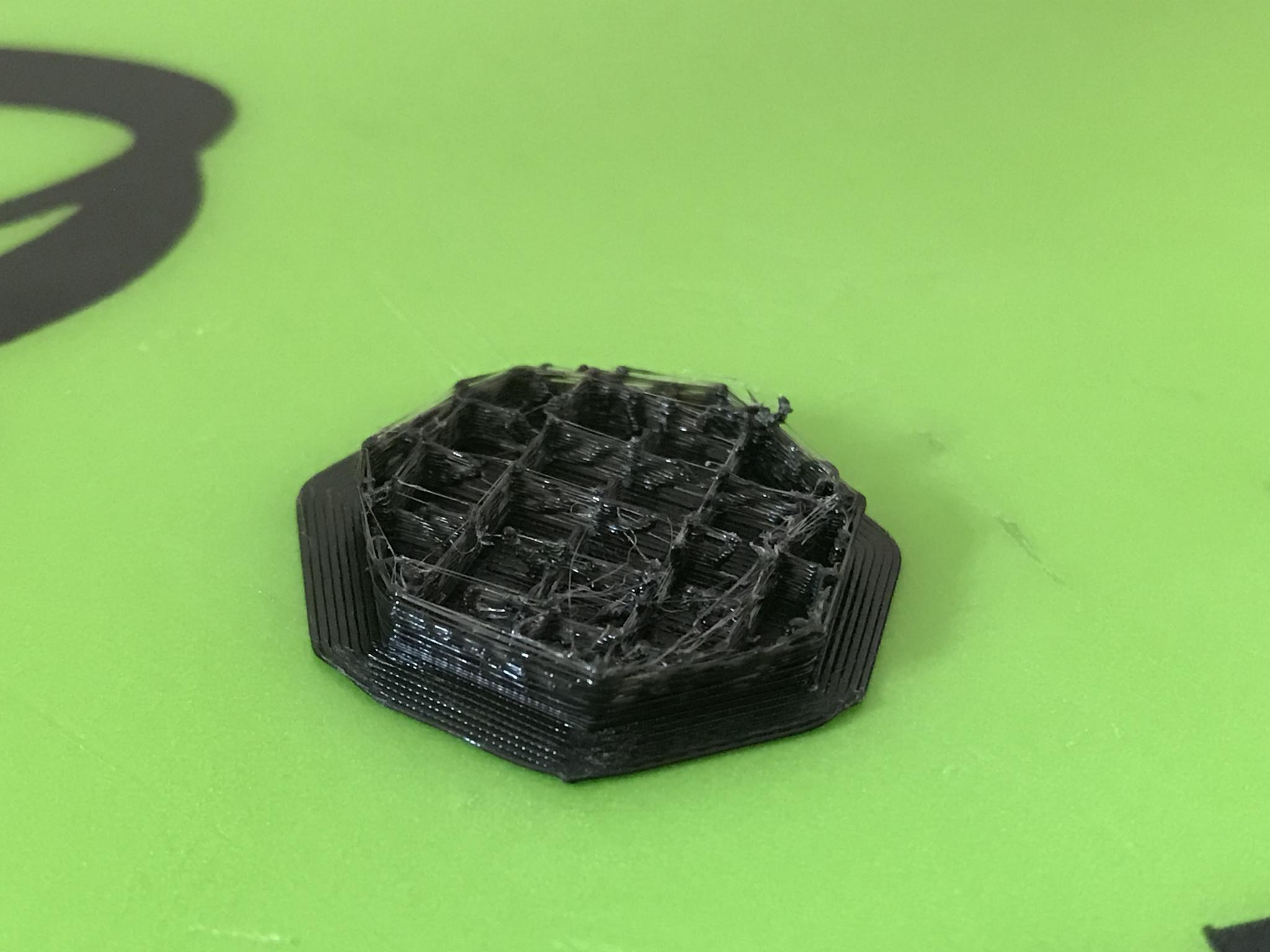

Desmojack Posté(e) Juillet 1, 2018 Partager Posté(e) Juillet 1, 2018 Il y a 3 heures, 321Toto a dit : Qu'en pensez vous ? @321Toto A ton avis?? Pas terrible. Bon, on va bien trouver. Est ce que tu as contrôlé les step/mm de l'extrudeur comme conseillé plus haut?? Est ce que ton ventilo qui refroidit la hotend tourne ?? Es tu sûr que ton Ptfe est bien enfoncé à fond côté hotend?? Ce qui me chagrine, c'est l'espèce de gros bouchon qui se forme au-dessus de ta buse, je n'ai pas souvenir d'avoir eu ça, mais je ne suis pas spécialiste, c'est juste une interrogation. A ta place, je démonterai complètement la tête pour voir exactement en suivant le tuto/video du Guero Loco qui explique comment bien la remonter Lien vers le commentaire Partager sur d’autres sites More sharing options...
Desmojack Posté(e) Juillet 1, 2018 Partager Posté(e) Juillet 1, 2018 Autre chose à contrôler c'est la tension d'alimentation du driver de ton moteur d'extrudeur. Il est conseillé d'avoir 0.95V si tu as une Mks Base, pour les autres cartes mère, je ne sais pas et ne m'avancerai pas vu mes connaissances en électronique. Mais là, faut faire gaffe de na pas griller la CM, car tu es obligé de trifouiller alors qu'elle est sous tension... Lien vers le commentaire Partager sur d’autres sites More sharing options...
321Toto Posté(e) Juillet 2, 2018 Auteur Partager Posté(e) Juillet 2, 2018 Hello, Alors pour l'instant je n'es pas vérifier le voltage, mais j'ai contrôlé les steps/mm. Le ventilo qui refroidit la hotend (le petit à droite) tourne après que le print de la première couche soit faite. Le tube de PTFE est bien à la buté du bloc de chauffe. Je penses que le truc ovale qui met arrivé viens du fait que le plastique force sur du plastique qui n'est pas tout à fais fondu. Pour régler ça j'ai mis à 205°C et je n'est pas toucher à l'extrudeur que j'avais déjà desserrer Pour moi la première couche est bien; par contre pour ce qui est du reste c'est pas encore ça mais ça avance J'ai arrêter le print car plus rien de sortait de la buse et l'extrudeur se mit à re claquer. Je vais continuer à bidouiller dans moins coin et si vous avez des idées je suis preneur Lien vers le commentaire Partager sur d’autres sites More sharing options...
Desmojack Posté(e) Juillet 2, 2018 Partager Posté(e) Juillet 2, 2018 @321Toto pour le ventilo, c'est l'autre, là tu parles de celui qui refroidit le PLA en sortie de buse. Celui de la hotend démarre avant impression et c'est celui qui est devant la tête d'impression. Lien vers le commentaire Partager sur d’autres sites More sharing options...
321Toto Posté(e) Juillet 2, 2018 Auteur Partager Posté(e) Juillet 2, 2018 @Desmojack, alors oui le ventilo "principal" de la buse démarrer bien quand la buse est supérieur à 60 °C. Lien vers le commentaire Partager sur d’autres sites More sharing options...
Desmojack Posté(e) Juillet 2, 2018 Partager Posté(e) Juillet 2, 2018 @321Toto bon une piste de moins à explorer. Vérifie ta tension de moteur, puis si c'est bon, démonte complètement cette saleté de tête d'impression. Va bien falloir qu'elle marche cette bécane nondediou de bondiou !!! Lien vers le commentaire Partager sur d’autres sites More sharing options...
Desmojack Posté(e) Juillet 2, 2018 Partager Posté(e) Juillet 2, 2018 @321Toto et là, je viens de penser au problème qu'a eu Auldren, ainsi que d' autres tornadistes.... Sur ta controlbox, va voir dans Control/Filament/ E in mm3 faut le mettre sur OFF , si c'était juste ce paramètre, ça m'éviterait de venir chez toi pour y foutre le feu à ta Tornado. Lien vers le commentaire Partager sur d’autres sites More sharing options...

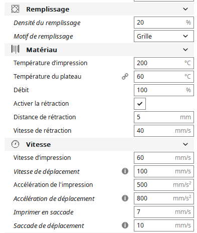

321Toto Posté(e) Juillet 3, 2018 Auteur Partager Posté(e) Juillet 3, 2018 @Desmojack, Oui, j'ai bien revérifier. Mais j'avais lu que ça posait souvent problème, donc je l'avais enlever dès le début Je vais donc m'attaquer aux tensions des moteurs et puis si ça vient pas de la je vais aller trifouiller la buse Je sais pas si ça pourra vous aider, mais voici les paramètre CURA, pour le moment : Lien vers le commentaire Partager sur d’autres sites More sharing options...
jeek Posté(e) Juillet 3, 2018 Partager Posté(e) Juillet 3, 2018 La vitesse est quand même un peu lente (je ne sais pas si ça peut poser des problèmes), mais moi j'utilise ces paramètres. Lien vers le commentaire Partager sur d’autres sites More sharing options...
Desmojack Posté(e) Juillet 3, 2018 Partager Posté(e) Juillet 3, 2018 (modifié) @321Toto tes paramètres en gros sont dans la norme. En distance de rétraction, j'ai 6mm et vitesse à 50mm/s Par contre tes vitesses d'impression, c'est pas normal que tu doives les descendre autant. Première couche à 30mm/s et après 60mm/s, une Tornado bien réglée peut le faire et en a même encore sous le pied. Modifié (le) Juillet 3, 2018 par Desmojack Lien vers le commentaire Partager sur d’autres sites More sharing options...
321Toto Posté(e) Juillet 3, 2018 Auteur Partager Posté(e) Juillet 3, 2018 D'accord, bah je vais augmenter la vitesse de rétraction avec la vitesse d'impression. Et après avoir fini de contrôler la tension, je ferai un print. Lien vers le commentaire Partager sur d’autres sites More sharing options...

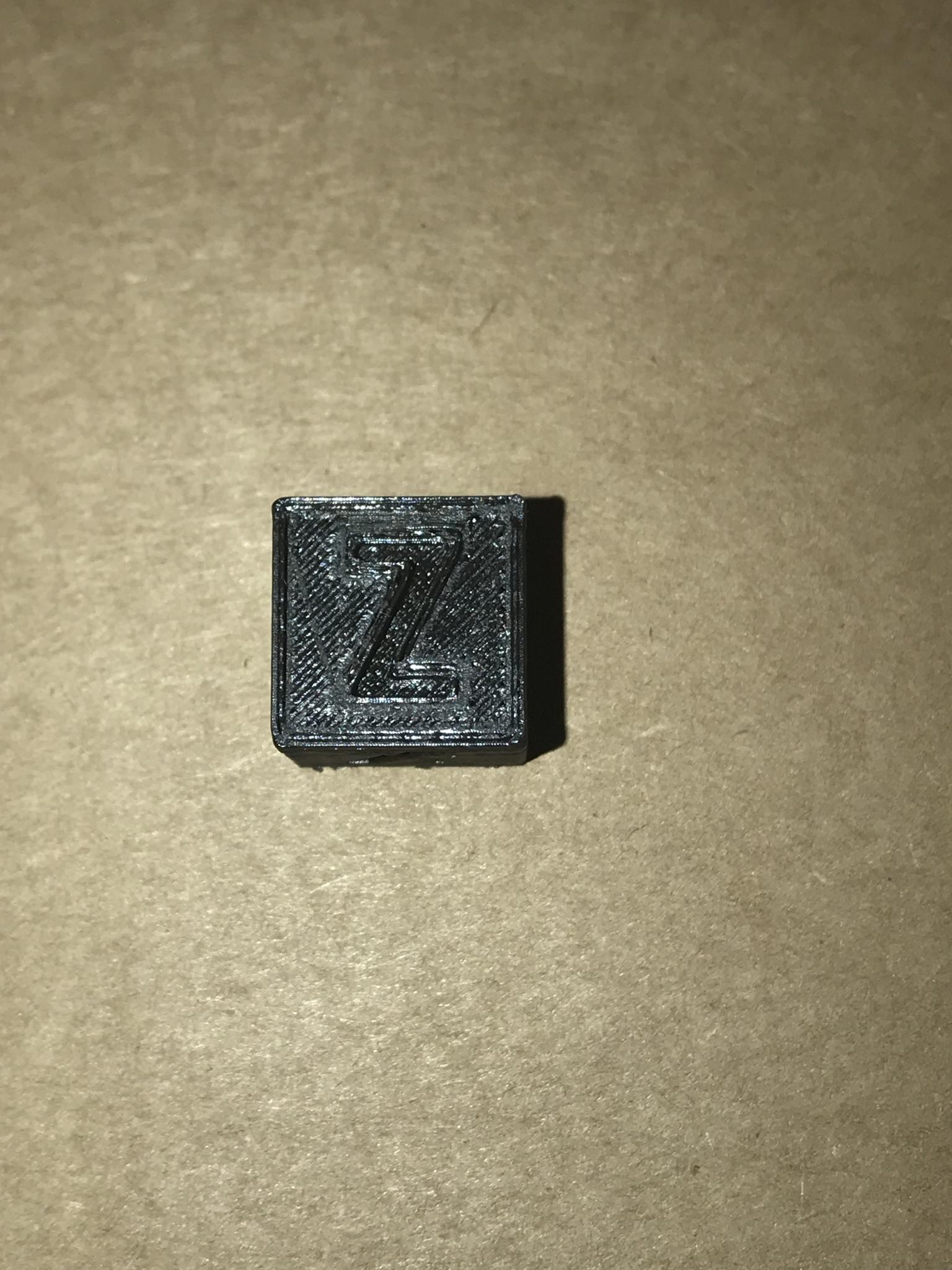

leouf69 Posté(e) Juillet 4, 2018 Partager Posté(e) Juillet 4, 2018 Le 01/07/2018 at 16:13, Desmojack a dit : @321Toto A ton avis?? Pas terrible. Bon, on va bien trouver. Est ce que tu as contrôlé les step/mm de l'extrudeur comme conseillé plus haut?? Est ce que ton ventilo qui refroidit la hotend tourne ?? Es tu sûr que ton Ptfe est bien enfoncé à fond côté hotend?? Ce qui me chagrine, c'est l'espèce de gros bouchon qui se forme au-dessus de ta buse, je n'ai pas souvenir d'avoir eu ça, mais je ne suis pas spécialiste, c'est juste une interrogation. A ta place, je démonterai complètement la tête pour voir exactement en suivant le tuto/video du Guero Loco qui explique comment bien la remonter excuse moi je suis tombé sur cette conversation car j'ai quelque petit problème aussi avec ma tornado.... et au sujet du ventilateur du hotend ba sauf erreur mais il me semble que je ne l'ai jamais vu tourné.... Gros problème ou pas? D’où cela peux il venir ? A quel moment doit t'il se mettre en route? merci d'avance Lien vers le commentaire Partager sur d’autres sites More sharing options...
Desmojack Posté(e) Juillet 4, 2018 Partager Posté(e) Juillet 4, 2018 @leouf69 Normalement le ventilo de la hotend se met en route vers 60°C (on parle du ventilo qui se trouve devant, pas de celui qui est sur le côté) Sur ta box va dans control/température/nozzle, mets par exemple 120°, valide et retourne sur info screen. Si ton ventilo est ok, il doit démarrer quand la tempé arrive vers les 60°. S'il ne démarre pas, il est peut être HS ( ses trucs ne sont pas d'une grande qualité). Ou un problème d'alim (faux contact, fil coupé, connexion dans la box débranchée, etc) Si tu trouves les pins d'alim des 2 fans de ta tête d'impression dans la box, inverse les prises juste pour voir si l'autre ventilo se met en route à 60°, dans ce cas c'est que ton ventilo est mort. Tu peux aussi tester box débranchée du secteur à l'ohmmètre les continuités des fils d'alim. Lien vers le commentaire Partager sur d’autres sites More sharing options...
leouf69 Posté(e) Juillet 4, 2018 Partager Posté(e) Juillet 4, 2018 (modifié) il y a 50 minutes, Desmojack a dit : @leouf69 Normalement le ventilo de la hotend se met en route vers 60°C (on parle du ventilo qui se trouve devant, pas de celui qui est sur le côté) Sur ta box va dans control/température/nozzle, mets par exemple 120°, valide et retourne sur info screen. Si ton ventilo est ok, il doit démarrer quand la tempé arrive vers les 60°. S'il ne démarre pas, il est peut être HS ( ses trucs ne sont pas d'une grande qualité). Ou un problème d'alim (faux contact, fil coupé, connexion dans la box débranchée, etc) Si tu trouves les pins d'alim des 2 fans de ta tête d'impression dans la box, inverse les prises juste pour voir si l'autre ventilo se met en route à 60°, dans ce cas c'est que ton ventilo est mort. Tu peux aussi tester box débranchée du secteur à l'ohmmètre les continuités des fils d'alim. Oui oui le ventilateur de face ^^ je test ca dans l'aprem merci pour les conseils. Vais je reussir à imprimé autre chose qu'un cube un jour ^^" Edit : pas trop trop le temps là mais j'ai commencé à regarder et faite il ne se lance pas mais si je le lance à la main il continu de tournée donc quelques chose doit le gêner je regarderait plus en détail tout à l'heure. Est ce que sa peux être à cause de lui que j'ai des impressions pourrit ? Merci Modifié (le) Juillet 4, 2018 par leouf69 Lien vers le commentaire Partager sur d’autres sites More sharing options...

leouf69 Posté(e) Juillet 4, 2018 Partager Posté(e) Juillet 4, 2018 Il y a 5 heures, Desmojack a dit : @leouf69 c'est vrai que les cubes à force, c'est un peu lassant Yessssssss bon le ventilateur doit avoir un petit problème il ne s'élance pas tout seul il va faloir que je vois ça ... Donc je le lance à la main et me print sont propreeeee trop content une semaine et demi de galère pour un ventilo... Merciiii Lien vers le commentaire Partager sur d’autres sites More sharing options...

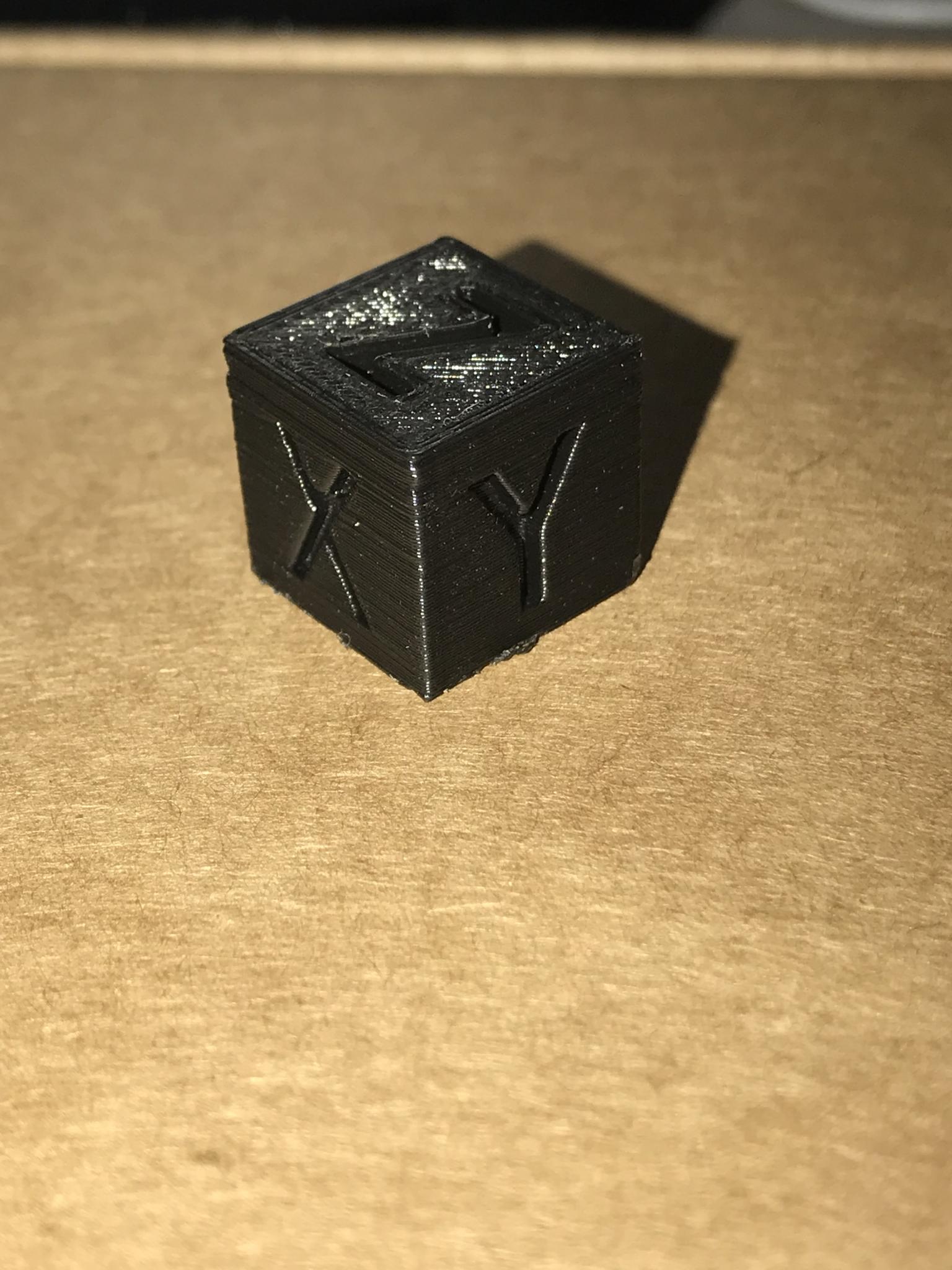

321Toto Posté(e) Juillet 4, 2018 Auteur Partager Posté(e) Juillet 4, 2018 Bon alors, on va continuer les bonnes nouvelles Voilà mon premier print "potable" je suis ULTRA content Franchement merci beaucoup de vos conseils , et puis maintenant une nouvelle porte s'ouvre pour moi 1 Lien vers le commentaire Partager sur d’autres sites More sharing options...
Desmojack Posté(e) Juillet 4, 2018 Partager Posté(e) Juillet 4, 2018 Mais c'est le topic du bonheur ici !!! Cool que les problèmes se résolvent petit à petit. @leouf69 oui ces ventilos c'est vraiment de la cochonnerie, ou alors tu as des saletés qui le bloquent, mais j'en suis à je sais pas combien de ventilos cramés en 3/4 mois d'utilisation. En remplacement prends en montés sur roulements (en 24V pour la Tornado), c'est plus fiable. J'en ai pris sur Aliexpress de la marque Gdstime, ils ne sont pas très chers et ont l'air de tenir. Tu trouveras ton bonheur ----->>> ICI Lien vers le commentaire Partager sur d’autres sites More sharing options...
