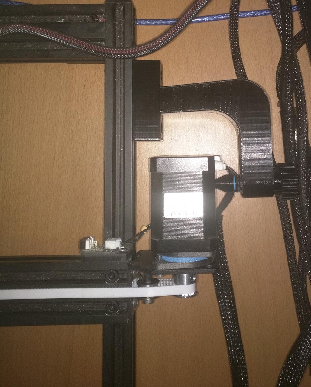

Guizboy Posté(e) Juin 27, 2018 Partager Posté(e) Juin 27, 2018 (modifié) Salut, Afin de compléter l'amélioration de la nuisance sonore de la CR-10(S) (Voir Damper bi-composant), j'ai fini par créer ce bras équipé d'une vis de réglage à pas fin pour régler l'orientation du moteur et contrebalancer la tension de la courroie de l'axe Y. Le but étant de pouvoir régler sans ajouter un vecteur de transmission de vibrations. Ce qui serait très con puisque ça reviendrait à annuler le bénéfice du damper pour conserver que son inconvénient Du coup, la vis est imprimée en deux composants : du PLA (prototype) pour la partie filetée et du Semi Flexible 95A pour la pointe de la vis. Un M600 ajouté dans le gcode permet de gérer assez facilement le changement de filament en cours d'impression. Et pour ne pas perdre en précision il fallait "isoler" la partie semi flexible de la chaleur du moteur. Pour ce faire j'ai créé une coiffe qui permet de faire le lien entre le moteur et la partie flexible. Trêve de bavardages, voici le résultat : Pour les pointilleux qui me feront remarquer que la surface de mon proto est toute moche... merci de faire abstraction J'avais oublié de remettre le paramètre "périmètre avant remplissage" Résultat : pas plus de bruit et la géométrie du moteur est préservée. Je n'ai pas non plus constaté de problème de tassement pendant les impressions. Je suis assez content du résultat. P.S. : Je mettrais bientôt les stl à dispo Modifié (le) Juin 27, 2018 par Guizboy Ajout de lien Lien vers le commentaire Partager sur d’autres sites More sharing options...

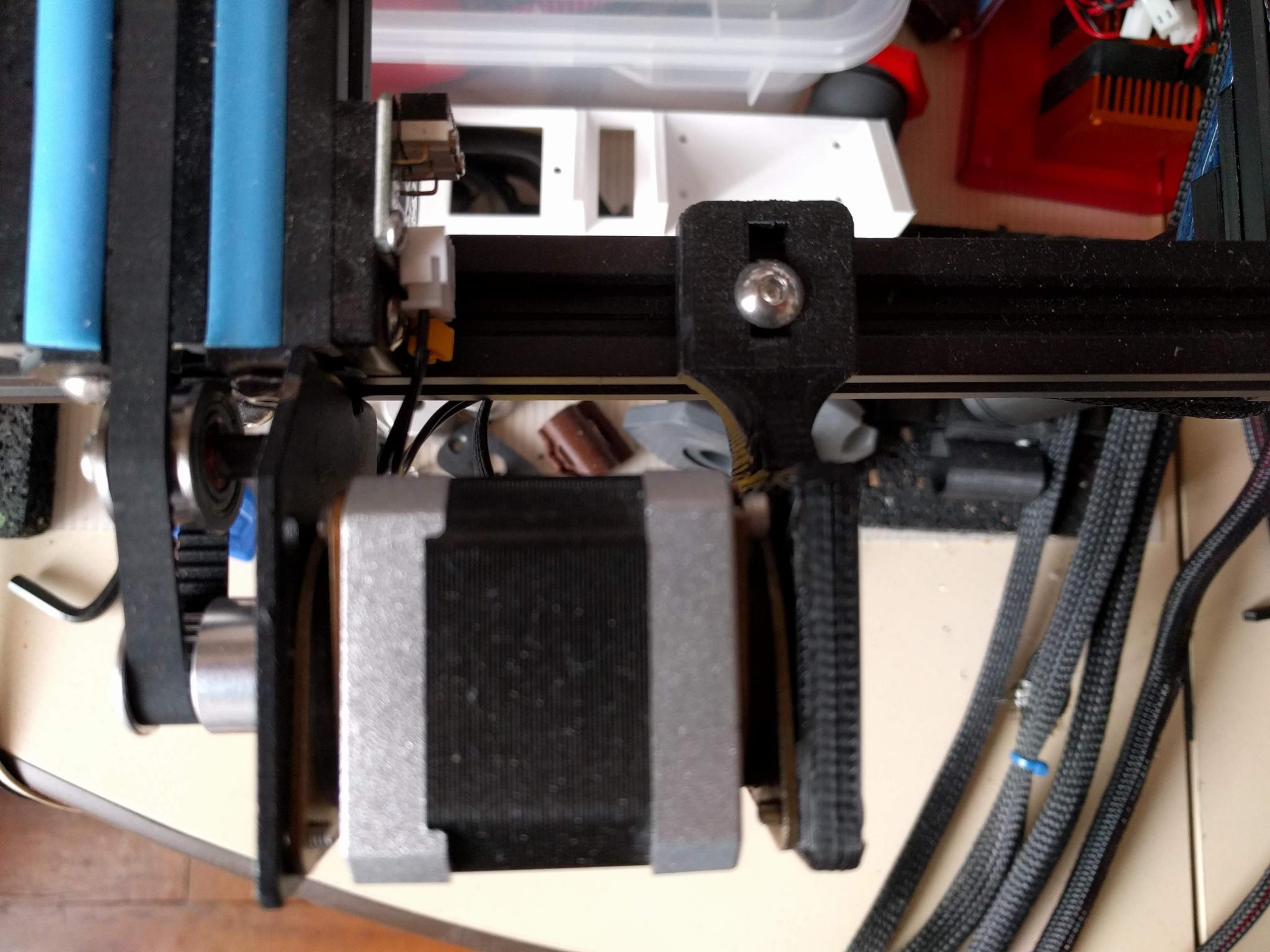

fran6p Posté(e) Juin 27, 2018 Partager Posté(e) Juin 27, 2018 @Guizboy Belle réalisation comme d'habitude. Juste une question, sur ma machine une CR10, j'utilise aussi bien pour l'axe X et le Y un système de double amortisseur (un devant et un derrière) qui évite le désaxement du moteur. Quel(s) avantage(s) / inconvénient(s) vois-tu par rapport à ton système car je me doute que tu as réfléchi à la question avant de te lancer dans cette réalisation (au vu de tes précédentes réalisations, je sais que cherches à améliorer la machine pour les protos afin d'obtenir une qualité constante)? Toujours satisfait de ta courroie renforcée (la mienne est arrivée ce matin au courrier)? Lien vers le commentaire Partager sur d’autres sites More sharing options...
Guizboy Posté(e) Juin 27, 2018 Auteur Partager Posté(e) Juin 27, 2018 il y a 4 minutes, fran6p a dit : Belle réalisation comme d'habitude. Merci, ça fait plaisir il y a 5 minutes, fran6p a dit : Quel(s) avantage(s) / inconvénient(s) vois-tu par rapport à ton système car je me doute que tu as réfléchi à la question avant de te lancer dans cette réalisation Il faut voir le modèle pour se prononcer, si ça se trouve celui que tu as est mieux que celui que j'ai fait Lien vers le commentaire Partager sur d’autres sites More sharing options...

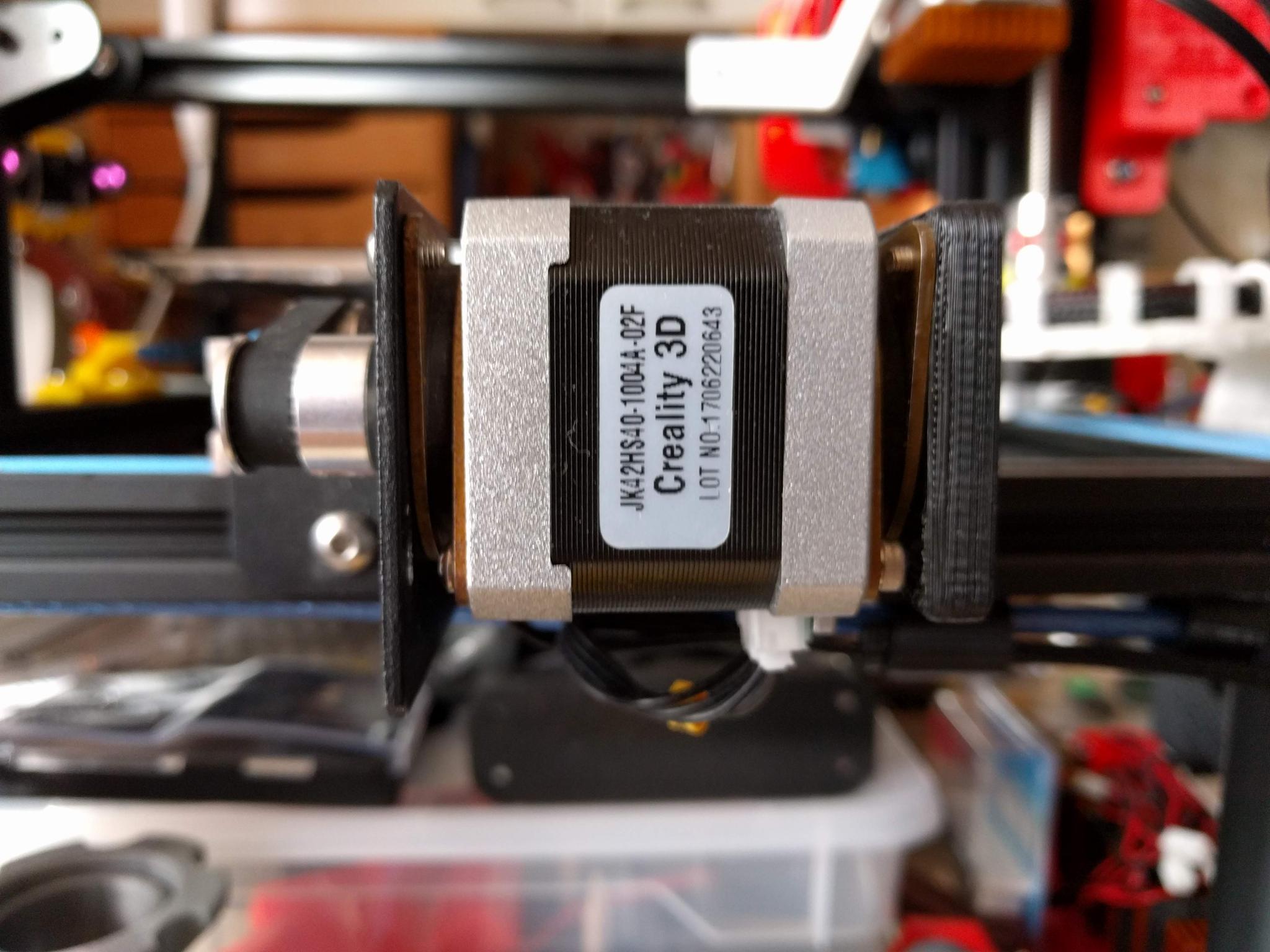

fran6p Posté(e) Juin 27, 2018 Partager Posté(e) Juin 27, 2018 Voilà quelques photos, le support pour l'amortisseur arrière est celui-ci. J'ai aussi imprimé celui là que j'utiliserai avec mon moteur de 60mm et la courroie renforcée. Mais ce sera demain ou après demain car j'ai rencontré un problème avec une buse en acier inoxydable (j'ai ouvert un post d'ailleurs à ce sujet). Lien vers le commentaire Partager sur d’autres sites More sharing options...
Guizboy Posté(e) Juin 27, 2018 Auteur Partager Posté(e) Juin 27, 2018 Ça m'a l'air très bien comme système Le mien sera donc une alternative pour ceux qui n'ont pas envie d'acheter d'autres dampers pour l'arrière des moteurs et qui maîtrisent les changements de filament et qui ont du 95A à dispo Ça risque de sacrément limiter les clients potentiels Lien vers le commentaire Partager sur d’autres sites More sharing options...
Bosco2509 Posté(e) Juin 27, 2018 Partager Posté(e) Juin 27, 2018 Perso... au bout d'une journée avec un damper (comme le tien @fran6p) sur l'axe Y... je l'ai viré ! Cela provoquait des couienements... des grincements... très désagréable. J'ai opté pour un damper en PTFE... les couinements... ont aussitôt disparu. Et gros avantage : Pas besoin de renforcer la fixation du moteur. Lien vers le commentaire Partager sur d’autres sites More sharing options...
Sp4s12 Posté(e) Juin 28, 2018 Partager Posté(e) Juin 28, 2018 D'autant qu'en théorie, un demper shunte la transmission des vibrations du moteur vers le châssis en supprimant le lien direct par la visserie... Là, le fait de rajouter cet élément me parait douteux puisque les vibrations ne passent plus par les vis mais par ton système... Enfin... C'est ce que je crois... Après, vous savez ce qu'on dit de la théorie ? "Quand je serai grand, j'irai vivre en théorie... Parce qu'en théorie, tout va bien." Lien vers le commentaire Partager sur d’autres sites More sharing options...
Guizboy Posté(e) Juin 28, 2018 Auteur Partager Posté(e) Juin 28, 2018 il y a une heure, Sp4s12 a dit : Là, le fait de rajouter cet élément me parait douteux puisque les vibrations ne passent plus par les vis mais par ton système... C'est pour ça que la vis est un damper dans mon système Je m'autocite ^^ Il y a 16 heures, Guizboy a dit : Du coup, la vis est imprimée en deux composants : du PLA (prototype) pour la partie filetée et du Semi Flexible 95A pour la pointe de la vis. Lien vers le commentaire Partager sur d’autres sites More sharing options...
fran6p Posté(e) Juin 28, 2018 Partager Posté(e) Juin 28, 2018 Bonjour @Bosco2509 Je n'ai pas rencontré tes problèmes avec mes amortisseurs; ceci dit, ceux que j'ai monté sur l'imprimante sont ceux là qui sont de bien meilleures qualités que ceux que j'avais d'abord récupéré de ma Dagoma (à la main, je pouvais déplacer les deux parties métalliques (la qualité du caoutchouc n'était pas je pense de première fraîcheur alors que ceux que je cite en lien ne bougent pas même en forçant). En en mettant un de chaque côté, le moteur n'est pas désaxé quand la courroie est tendue... Peut-être que ton montage avec un seul amortisseur faisait frotter la courroie sur la poulie? Pour ceux en PTFE, j'en ai mis un sous l'extrudeur; par contre j'ai dû changer les vis qui étaient trop courtes (elles ne tenaient que par quelques filets et ça ne me plaisait pas). Après, c'est mon ressenti. Nous aimons tous passer des heures à améliorer nos machines (ton extracteur de fumée est toujours en phase d'étude? si je peux t'apporter de l'aide n'hésite pas (pour le moment pas en modélisation, je m'y mets mais très progressivement)) et parfois on se rend compte après modifications que ce n'est pas mieux alors soit on revient en arrière soit on se convainc que finalement c'est bien (méthode coué). Je n'ai pas constaté d'améliorations ou de détériorations quant aux impressions faites; la seule "amélioration" est que ça fait moins de bruit. Lien vers le commentaire Partager sur d’autres sites More sharing options...
