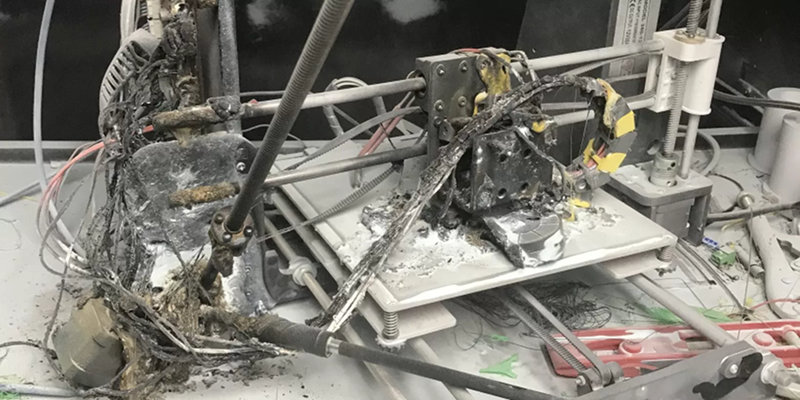

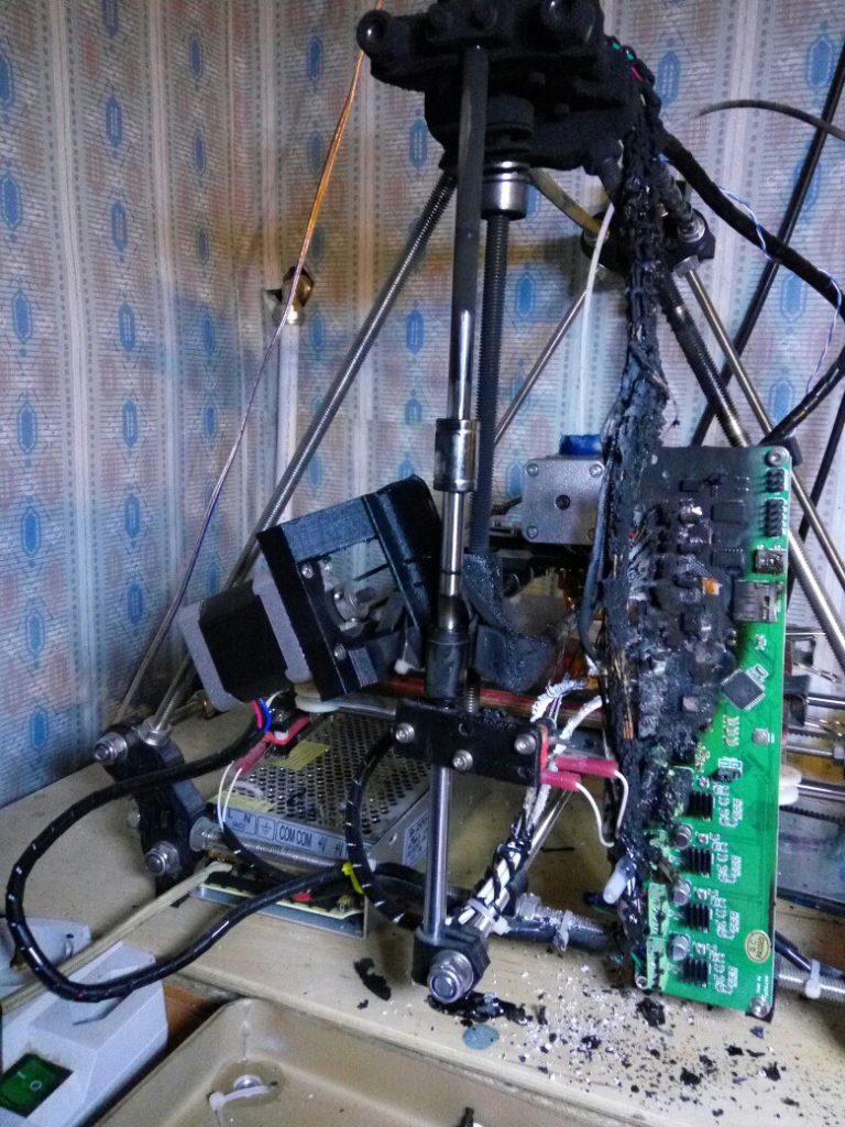

il y a 11 minutes, Guillaume3D a dit :
@Bosco2509 Juste, le feu provient de où principalement ? La carte mère ?
D'après les commentaires des auteurs de ces photos... tout ce que je peut te dire est qu'à chaque fois l'incendie provient du câblage... soit branchés sur la carte, soit sur l'alimentation, soit sur les moteurs.
Le seul point commun a tous : A chaque fois les auteurs ont lancés une impression, puis sont parti... soit chez des copains, des amis ou autre... C'est plus tard qu'ils en revenant qu'ils ont prises ces photos.
C'est tout ce que je peut te dire.

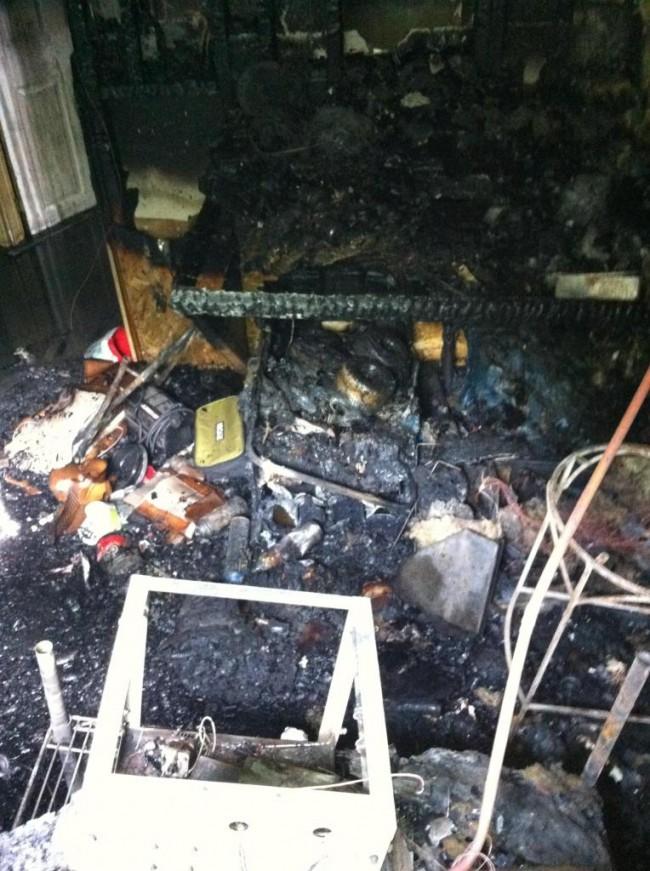

Une chose est certaine, et c'est mon avis : Une imprimante 3D, c'est comme un bébé, faut pas la laisser sans surveillance !
Autre photo choc :
Il n'y a plus grand chose à voir...
Mais au milieu de tout cela... et de cette pièce, se trouvait une imprimante 3d (dans un caisson), des bobines, un ordinateur, un bureau, une chaise, etc... etc...
Pour l'histoire :
Nous sommes un Vendredi, le jeune "Dupond" (pour des raisons de confidentialité et du respect de l'anonymat, je vais l'appeler ainsi), a choisi d'imprimer une importante pièce en 3D, et l'impression devait durer quelque chose comme 19 heures. Il décide de lancer son impression... mais avait prévu de partir en week-end au Ski, et ne rentrer que le Lundi matin suivant, avec sa copine et des amis, en ce même vendredi soir.
Confiant... il part avec bagages et copine, laissant son imprimante 3D, fonctionner et imprimer.
Voilà comment il retrouva la pièce où se trouvait son imprimante 3D, après le passage des pompiers durant son absence, le Lundi matin quand il rentra enfin chez lui.
Pour le petit complément à l'histoire : NON ! Il ne fût pas indemniser par son assurance ! Car après passage d'un expert et des pompiers, l'origine du sinistre viens de l'imprimante, et il aurait dû rester à surveiller ou éteindre cette dernière avant son départ, ont conclu l'expert et les pompiers. Et il n'y avait pas non plus la présence d'une alarme incendie,  c'est les voisins en voyant de la fumée noire s'échapper qui ont appelés les pompiers.
Donc j'en reviens à l'essentiel : Une imprimante 3D, faut rester à proximité et ne pas s'en éloigner ! C'est la meilleure des préventions.

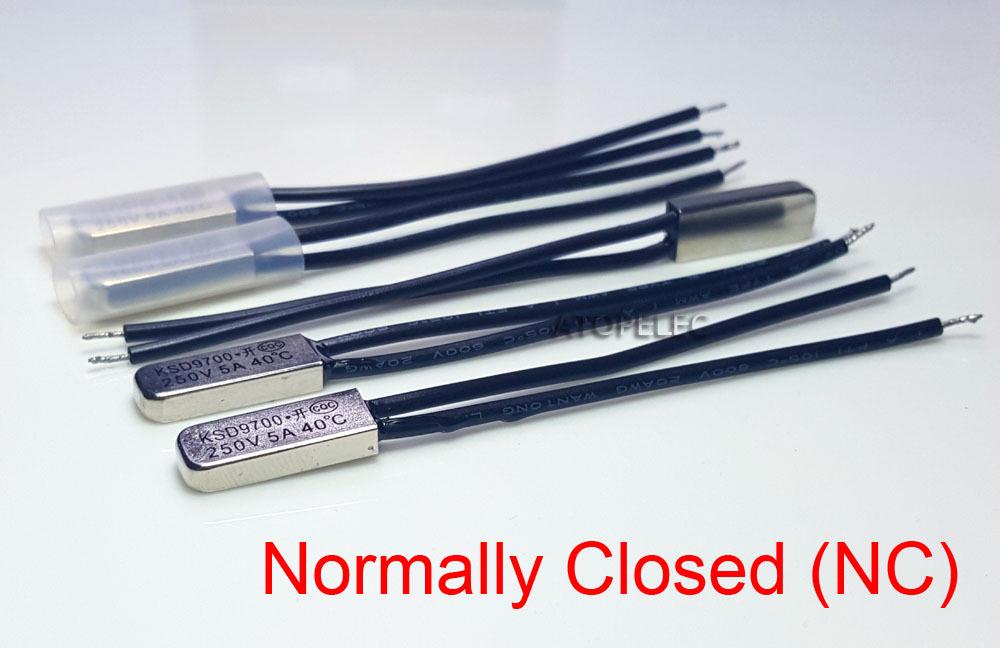

Bonjour a vous,  je me posait une question similaire concernant la sécurité de ma machine, je suis en train de mettre un patch silicone en 220 dessous mon bed 12v (Hs mais plat). Et je me demandais si un composant de ce type Thermostat
1-pc-KSD9700-250-V-5A-Normalement-Ferm-N
permettait de couper l'alimentation en 220 du patch évitant en cas de pb de démarrer un feu de joie . Au cas ou la sonde de T° déconne et que la carte continue de demander la chauffe

Ce que tu présentes est utile pour réguler la température. Exemple d'utilisation: lorsque la température passe sous la valeur de thermostat, il ferme le circuit et enclenche la chauffe. Lorsque la température dépasse la valeur du thermostat le circuit s'ouvre et la chauffe s'arrête et reprendra lorsque la température aura baissé. Plutôt pratique pour une enceinte chauffée par exemple ou tout ce qui n'a pas besoin d'une régulation variable.
Les versions NO (normally opened), sont pratiques pour gérer de la ventilation par exemple. Lorsque la température dépasse le seuil du thermostat, le circuit se ferme et le ventilateur est alimenté jusqu'à ce que la température baisse à nouveau.
Pour rajouter une sécurité, il vaut mieux utiliser des fusibles thermiques qui ne remettront pas le courant lorsque la température aura baissé. C'est effectivement une bonne manière de faire qui avait été remontée sur le forum reprap.org section "Safety & Best Practices". Le seul inconvénient c'est qu'il faudra remplacer le fusible thermique lorsqu'il aura fait son travail (et protégé l'habitation).
Une alternative équivalente avec un thermostat (donc réarmable) doit faire intervenir un relai 1RT pour être une vraie sécurité:
