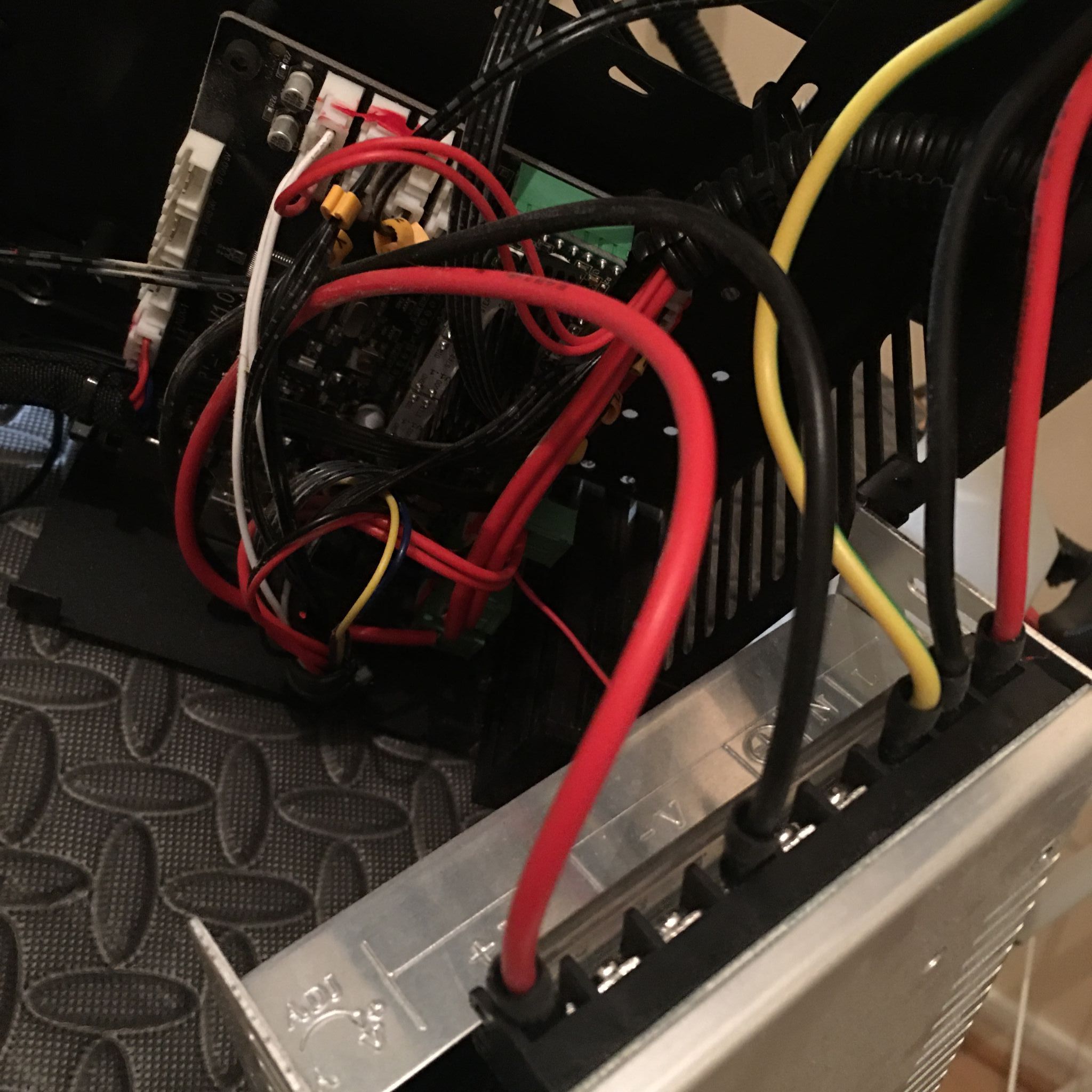

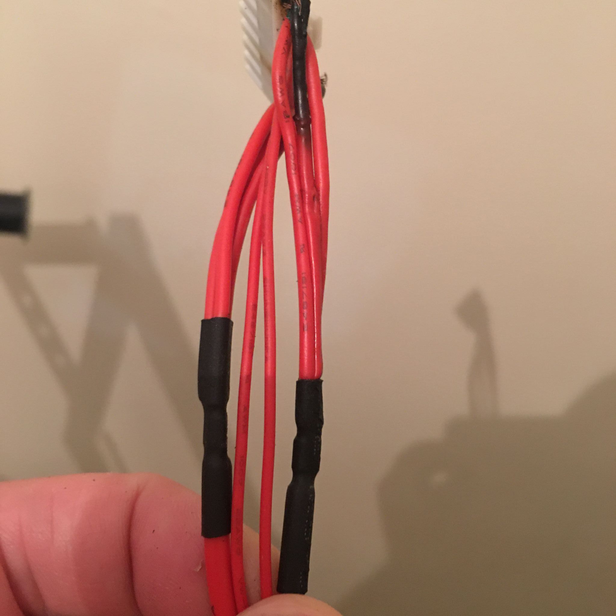

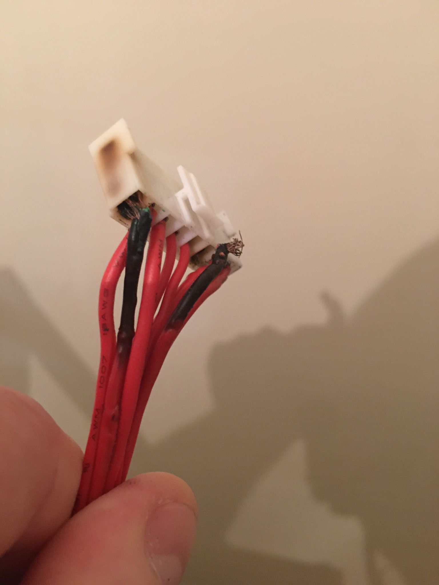

Fabien Poirier Posté(e) Mai 2, 2021 Partager Posté(e) Mai 2, 2021 Bonjour à tous, Je me permets de prolonger cette conversation qui date d'il y a plusieurs mois car elle semble adaptée à ma situation. J'utilise une Alfawise U30 pro depuis environ 1 an 1/2 avec des périodes d'inactivité, mais il est vrai que ces derniers temps j'ai lancé pas mal d'impressions. Pour la dernière, j'ai constaté une légère fumée venant du câble alimentant le lit. Avant même de comprendre ce qu'il se passait j'ai donc tout débranché et j'ai ensuite vérifié. En effet la broche alimentant le lit avait commencé à brulé. Grâce à quelques recherches et ainsi qu'aux réponses que vous apportez dans cette conversation, je pense en effet comprendre d'où ça vient, mais comme je ne comprends pas tout niveau électronique, je viens en criant "Help"... - Les fils alimentant le lit sont d'abord de grosses sections puis ils se divisent ensuite en 3 fils de plus petites sections. Est-ce que c'est cette technique qui consiste à répartir le courant sur plusieurs fils pour éviter une surintensité? - Mon alimentation affiche une sortie de 24V et un max de 15A - Si je change les fils qui ont cramé, comment je peux être certain de régler les problèmes de sécurité? - Tout ce qui concerne la carte mère, je n'ai pas vraiment compris... - J'ai vu que vous parliez de Mosfet, je n'ai pas encore chercher d'information à ce sujet, mais je ne sais pas du tout ce que c'est... - Est-ce que ce genre de problèmes arrivent aussi sur des imprimantes avec un budget plus important? Je précise que je ne lance jamais d'impression lorsque je ne suis pas chez moi ou lorsque je dors, mais je n'ai malheureusement pas l’œil à 100% sur l'imprimante lorsque celle-ci tourne pendant 3 ou 4h. J'ai pensé également à placer un détecteur sur le chassie, ce qui pourrait m'avertir en cas inattention de ma part. En bref, étant totalement novice lors de l’acquisition de cette imprimante, je connaissais les risques liés à la température de la buse et du lit, mais je faisais une totale confiance à la partie électronique... Je tombe un peu de haut, et je vous avoue que j'ai très peur de réutiliser une nouvelle imprimante. Merci d'avance si vous pouvez m'apporter un peu de lumière dans ce petit moment un peu compliqué à comprendre pour moi. Lien vers le commentaire Partager sur d’autres sites More sharing options...
PPAC Posté(e) Mai 2, 2021 Partager Posté(e) Mai 2, 2021 (modifié) Salutation ! bienvenue sur le forum ! Pas un pro. de l’électronique et de l’électricité et des risques incendie associé mais déjà : Il y a 5 heures, Fabien Poirier a dit : - Les fils alimentant le lit sont d'abord de grosses sections puis ils se divisent ensuite en 3 fils de plus petites sections. Est-ce que c'est cette technique qui consiste à répartir le courant sur plusieurs fils pour éviter une surintensité? Pour moi, c'est plus une solution de technique de connexion sur une carte, utiliser des prises moins coûteuses (plus standard) et évite un gros bornier, mais si le connecteur bouge et qu'il ne reste qu'un fil sur les trois alors là ... le principe de l'ampoule a incandescente ... Il y a 5 heures, Fabien Poirier a dit : Si je change les fils qui ont cramé, comment je peux être certain de régler les problèmes de sécurité? Pas de risque zéro, mais avec les bon diamètres de fils adapté pour l'ampérage qui les traverserons moins de risques. Aussi (Edit : si pas sous un plateau chauffant bien sur )pistolet a colle pour définitivement limiter le risque d'un connecteur qui bouge. (voir aussi, mais pas très pratique pour après déconnecter : les souder) Il y a 5 heures, Fabien Poirier a dit : Mosfet, je n'ai pas encore chercher d'information à ce sujet Merci Wikipedia : https://fr.wikipedia.org/wiki/Transistor_à_effet_de_champ_à_grille_métal-oxyde ou en anglais (pour comprendre le nom) https://en.wikipedia.org/wiki/MOSFET Edit : Sinon il y a la solution de se limiter a imprimer du PLA sans plateau chauffant sur par exemple un buildtak. (Mais attention de ne pas imprimer des Dalek et autre Cybermen ! clever boy ! fan de Alex Kingston alias River Song ) Bonne continuation ! Modifié (le) Mai 2, 2021 par PPAC Lien vers le commentaire Partager sur d’autres sites More sharing options...
Tircown Posté(e) Mai 2, 2021 Partager Posté(e) Mai 2, 2021 Il y a 3 heures, PPAC a dit : Pas de risque zéro, mais avec les bon diamètres de fils adapté pour l'ampérage qui les traverserons moins de risques. Aussi pistolet a colle pour définitivement limiter le risque d'un connecteur qui bouge. (voir aussi, mais pas très pratique pour après déconnecter : les souder) Mauvais idée juste sous un bed. La colle fond à assez basse température. 1 Lien vers le commentaire Partager sur d’autres sites More sharing options...

Tircown Posté(e) Mai 2, 2021 Partager Posté(e) Mai 2, 2021 (modifié) Il y a 1 heure, PPAC a dit : A tu des solutions / techniques a lui proposer ? C'est le connecteur qui est juste sous le bed ça. La qualité chinoise des contact, le sous-dimensionnement des connecteurs, le mouvement permanent sur ces connecteurs ça ne fait pas bon ménage. Je souderait de bon gros fils sur le plateau, même si ce n'est pas évident parce que c'est un radiateur géant qui va dissiper la chaleur du fer. Il faut bien le chauffer avant de souder dessus, si la soudure semble mauvaise il faut recommencer. Et dans tous les cas, il est nécessaire de mettre un strain-relief pour les fils. D'autant plus parce que l'étain remonte dans le fil, crée un point dur et si ça plie à cet endroit il y a de forte chance pour que ça brûle à nouveau. Dans le cas de connecteurs, notamment ceux là très bas de gamme, tout le mouvement du câble se répercute sur les pins et donc le contact électrique. Modifié (le) Mai 2, 2021 par Tircown 1 Lien vers le commentaire Partager sur d’autres sites More sharing options...
