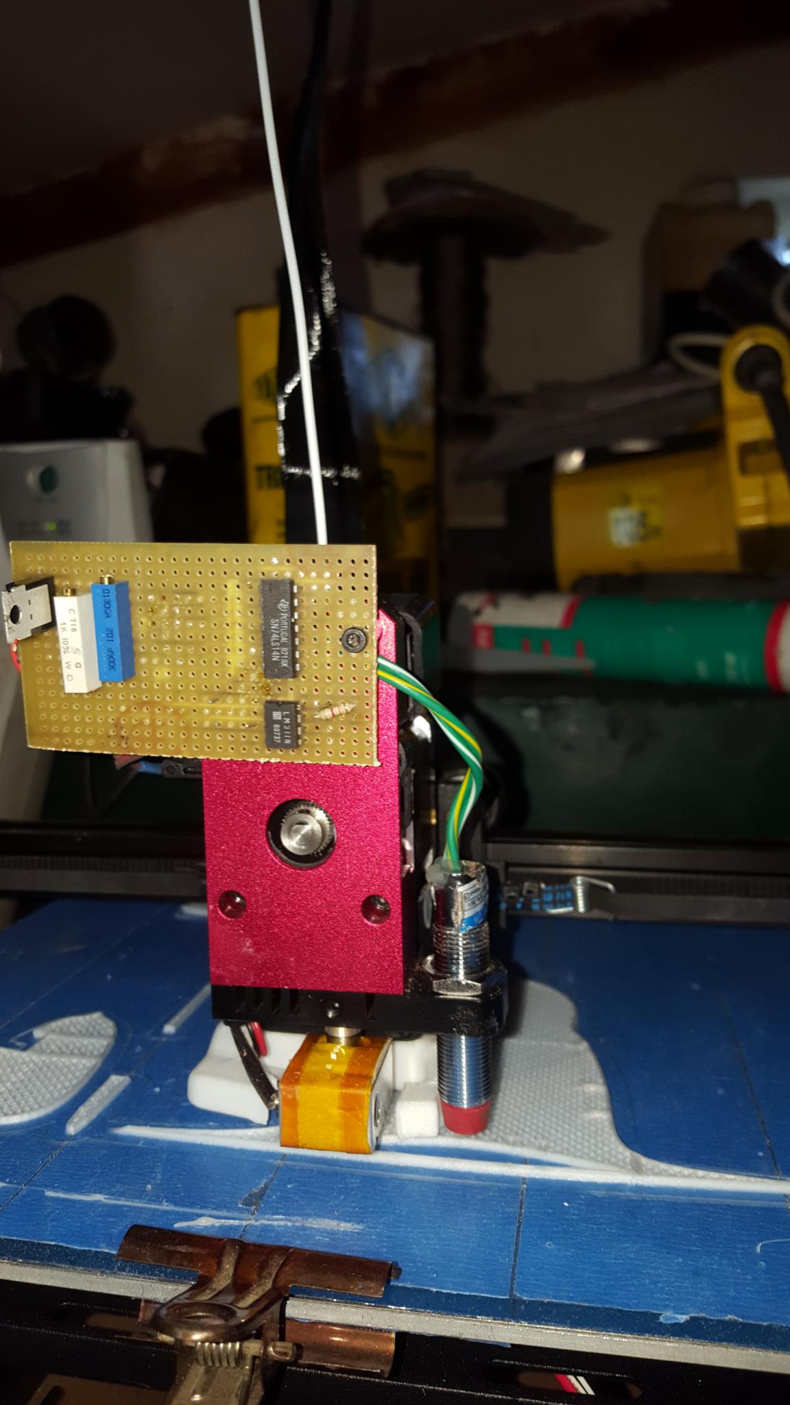

r.mortea@wanadoo.fr Posté(e) Aout 16, 2018 Partager Posté(e) Aout 16, 2018 Cherche ici : Plateau verre vitro céramique sur Wanhao duplicator 9 Depuis mon capteur de position Z m'a lâchement abandonné. Mon fournisseur (3Découverte) en a fait autant sur une machine acheté chez eux il y a 8 jours!!! En ai trouvé en France, mais du délais d'où bidouille perso pour m'en fabriquer un de secours avec mes fonds de tiroir (lol) Lien vers le commentaire Partager sur d’autres sites More sharing options...

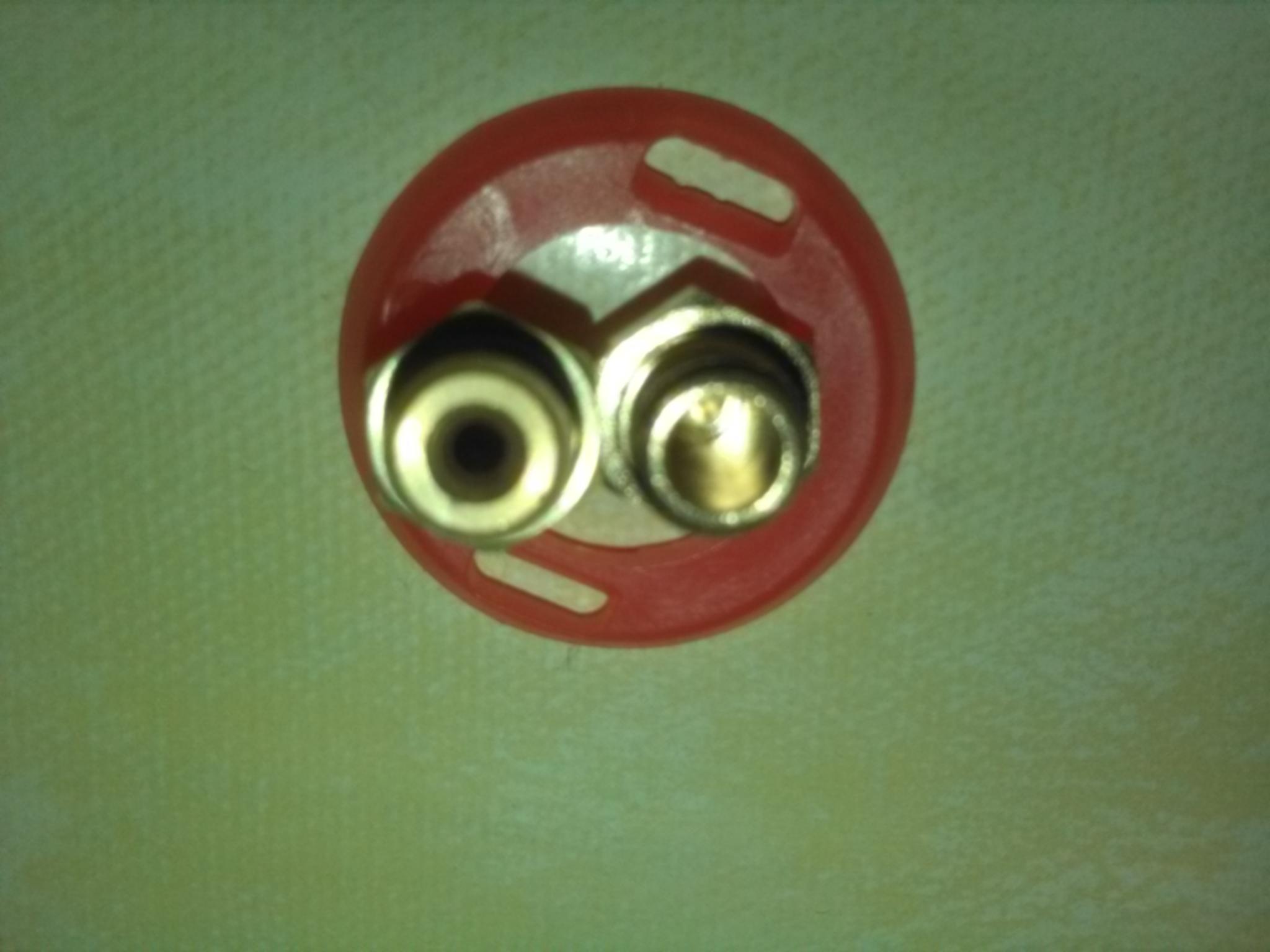

regis79 Posté(e) Septembre 21, 2018 Partager Posté(e) Septembre 21, 2018 Bonsoir, J'ai un problème de buse, j'utilise pour l'instant la buse livré avec la Wanhao D9 v2, c'est une buse dont le diamètre intérieur est de 2 mm elle fonctionne bien à une température de 210 °c ( température par défaut de Wanhao Cura-18.01 pour le PLA. Mais j'ai acheté des buses générique pour du filament de 1.75 mm qui en un diamètre intérieur de 4 mm, ma question : son elles utilisable tel-quel ou avec un tube de PTFE réduisant le diamètre intérieur à 2 mm ? Je joint une photo des deux buse. Merci de vos réponses. Régis Lien vers le commentaire Partager sur d’autres sites More sharing options...
