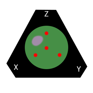

j'ai 4 points de calibration, soit un au centre, 1 sur X, Y et Z, sauf que même réglé, avec le plateaux en verre bien de niveaux, j'ai l'angle supérieur gauche (entre X et Z) qui n'accroche pas du tout au plateau.
En rouge, mes points de calibration, en rose la zone morte (la buse semble être trops loins. je ne vois pas comment faire pour régler cette zone sans déréglé les deux autres 😞

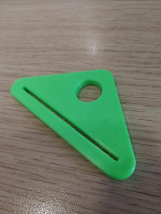

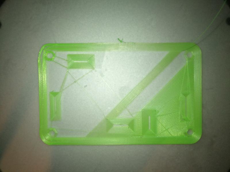

idem, j'ai ici fait une test avec une première couche de 0.2, et sur certains passages c'est fin comme du papier à cigarettes
En haut, et on vois bien que le bord supérieur galère à adhérer en 0.2, alors en 0.4 c'est même pas la peine IMG_20180628_231310.jpg.6ff425587def2203fdc4341370df6f83.jpg
La zone en bas à droite (la photo est retournée)
Si vous avez une idée ::)

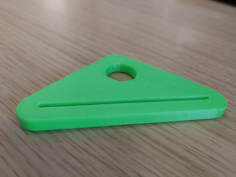

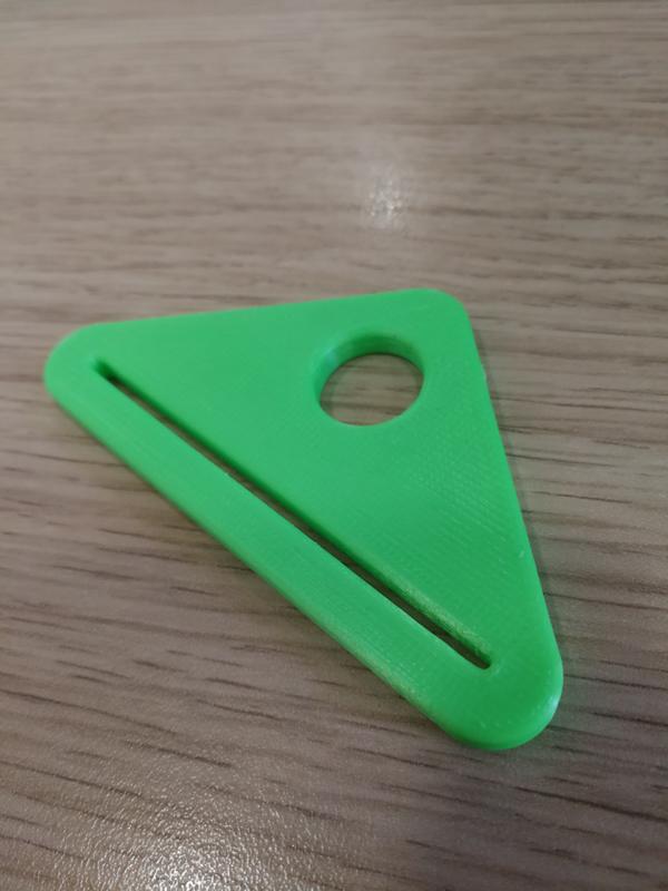

sinon j'en suis plutôt content, quand je reste sur le centre centre ça fonctionne pas mal 🙂IMG_20180628_094511.jpg.e4de8ad4f9547469a3b29c9ea35fe3a9.jpg

Le 29/06/2018 at 00:53, Bizounours a dit :
Tu peux peut-être augmenter le nombre de points de calibration.
Sur les µdelta d'emotionTech, qui utilise un clone de smoothieware, le nombre de points de calibration est fixé à 7x7.

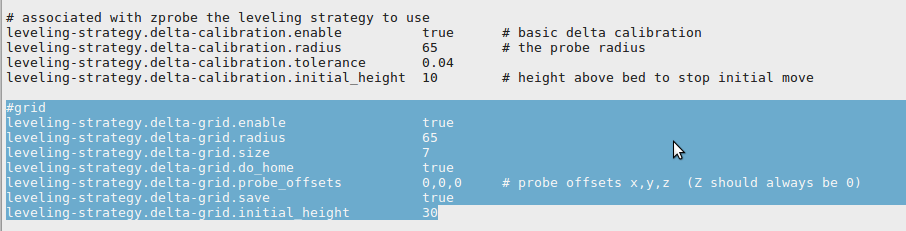

Ok, donc, pour résumé (parce que la première tentative m'as bien fait flipper, et heureusement que le laiton chinois est plus souple que le verre chinois...)
J'utilise cette configuration la :
## Z-probe
# See http://smoothieware.org/zprobe
zprobe.enable                                false       # Set to true to enable a zprobe
zprobe.probe_pin                          1.28!^     # Pin probe is attached to, if NC remove the !  -> Je comprend pas cette ligne
zprobe.slow_feedrate                   5             # Mm/sec probe feed rate
#zprobe.debounce_ms                1             # Set if noisy
zprobe.fast_feedrate                    100        # Move feedrate mm/sec
zprobe.probe_height                     5            # How much above bed to start probe
#gamma_min_endstop                nc          # Normally 1.28. Change to nc to prevent conflict, -> Pour une delta, je me dis qu'il faudrait décommenter ça, mais je met quoi si je met pas 1.28 ?
En sachant qu'avec un M119, j'ai bien une réaction sur pin 1.28 (j'ai plus le nom exacte, mais ce n'est ni X, ni Y, ni Z...
Mais j'ai déjà une ligne gamma_min_endstop reglé sur 1.28!
# Levelling strategy
# Example for the delta calibration strategy
leveling-strategy.delta-calibration.enable   true            # Enable basic delta calibration
leveling-strategy.delta-calibration.radius   100             # the probe radius
# Example for the delta grid leveling strategy
leveling-strategy.delta-grid.enable          true             # Enable grid leveling
leveling-strategy.delta-grid.radius          100              # Grid radius in millimeters
leveling-strategy.delta-grid.size            7                # Grid size, must be an odd number
leveling-strategy.delta-grid.do_home         true             # Whether to home before calibration
leveling-strategy.delta-grid.save            true             # Whether to automatically save the grid
leveling-strategy.delta-grid.initial_height  10               # Height at which to start probling
Si tout est bon, je fait un G28, puis je sort la tige, qui va appuyer sur un endstop, puis je lance un G32, puis un G31, puis un m374 et tant que j'ai pas à toucher au plateau, j'ai pas besoin d'y retoucher ?
(First calibrate with G32 then if needed do G31 to set the grid compensation. If you want to save the grid, do M374.)
Il existe un moyen pour être sur que la hotend ne vienne pas s'écraser sur le plateau ?
Bonne soirée à vous !

Salut,
Il y a 8 heures, Bizounours a dit :
Pour la µdelta, on utilise un capteur de position, pour un palpage à 3 points, on envoie la commande GCODE «G32», pour un palpage multi-points, on envoie la commande GCODE «G31», une fois le palpage réalisé, on sauvegarde les nouvelles valeurs en envoyant la commande GCODE «M374». La grille de calibration est enregistrée dans un fichier "delta.grid" chargé par l'imprimante au démarrage. La doc ici page 27 - 28.
