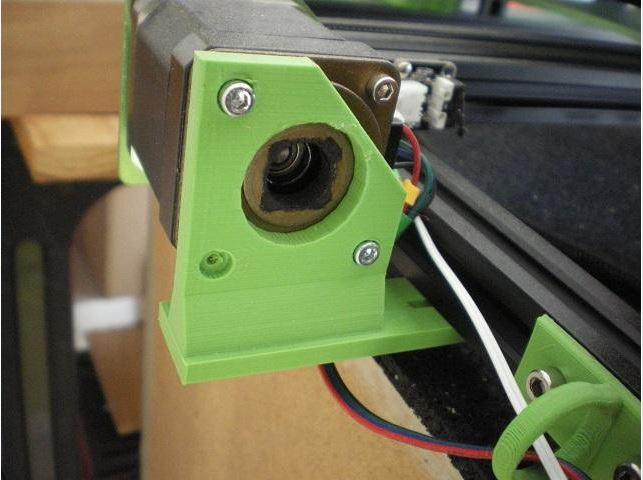

BLIN Posté(e) Aout 19, 2018 Partager Posté(e) Aout 19, 2018 Bonjour, "Et une idée de renfort de Nema sur l'axe des Y qui éviterait de devoir déplacer le limit-switch" : pour ma part, j'ai réalisé cette simple pièce avec fixation sous le rail et non dessus. Détails et stl dispo dans le lien du forum Jipé Tevo Tornado Silencieuse 1 Lien vers le commentaire Partager sur d’autres sites More sharing options...
Artazole Posté(e) Aout 19, 2018 Partager Posté(e) Aout 19, 2018 (modifié) Ah ben voilà, c'est à ça que je pensais quand j'étais chez les Anglais. A passer l'attache par dessous. Bravo. J'ai plus rien à inventer-dessiner, c'est du tout cuit. Merci Mister @BLIN. Modifié (le) Aout 19, 2018 par Artazole Lien vers le commentaire Partager sur d’autres sites More sharing options...
Desmojack Posté(e) Aout 19, 2018 Auteur Partager Posté(e) Aout 19, 2018 @Artazole super pour tes vacances chez les brittons. L'été on en a plein ici sur les routes ici, mais y a pire qu'eux, les hollandais qui pourtant sont habitués à conduire du" bon côté", des vrais dangers Même chez eux en vélo à Amsterdam, des vrais malades @BLIN bien vu ta pièce qui se fixe par en dessous, tout bête, mais fallait y penser Lien vers le commentaire Partager sur d’autres sites More sharing options...
Brunod Posté(e) Aout 22, 2018 Partager Posté(e) Aout 22, 2018 Bonsoir à tous, En suivant vos conseils j'ai monté les silent block en X et Y. C'est déjà un régal !!! Sur le Z le capteur ne se trouve plus à la bonne position du fait que je monte 2 silent block afin que le moteur ne repose plus sur le rail. Une pièce est en impression pour cela. Par contre je rencontre une difficulté pour l'extrudeur. En effet, la roue crantée est trop basse pour entraîner l'engrenage. La pièce semble sertie sur l'axe du moteur. J'ai peur de forcer et de déformer l'arbre du moteur si je tente de la décaler. Comment procédez vous ? Ajout d'une roue crantée sur l'arbre ? Décalage de la roue crantée ? Par avance merci de votre précieuse aide ! Bruno Lien vers le commentaire Partager sur d’autres sites More sharing options...
BLIN Posté(e) Aout 22, 2018 Partager Posté(e) Aout 22, 2018 Bonsoir, pour ma part, je pense que le montage d'un silent bloc sur l'extrudeur n'est pas utile. Ne pas s'embêter avec ça. Ca n'apportera pas grand chose de plus, contrairement aux moteur X et Y. Lien vers le commentaire Partager sur d’autres sites More sharing options...
