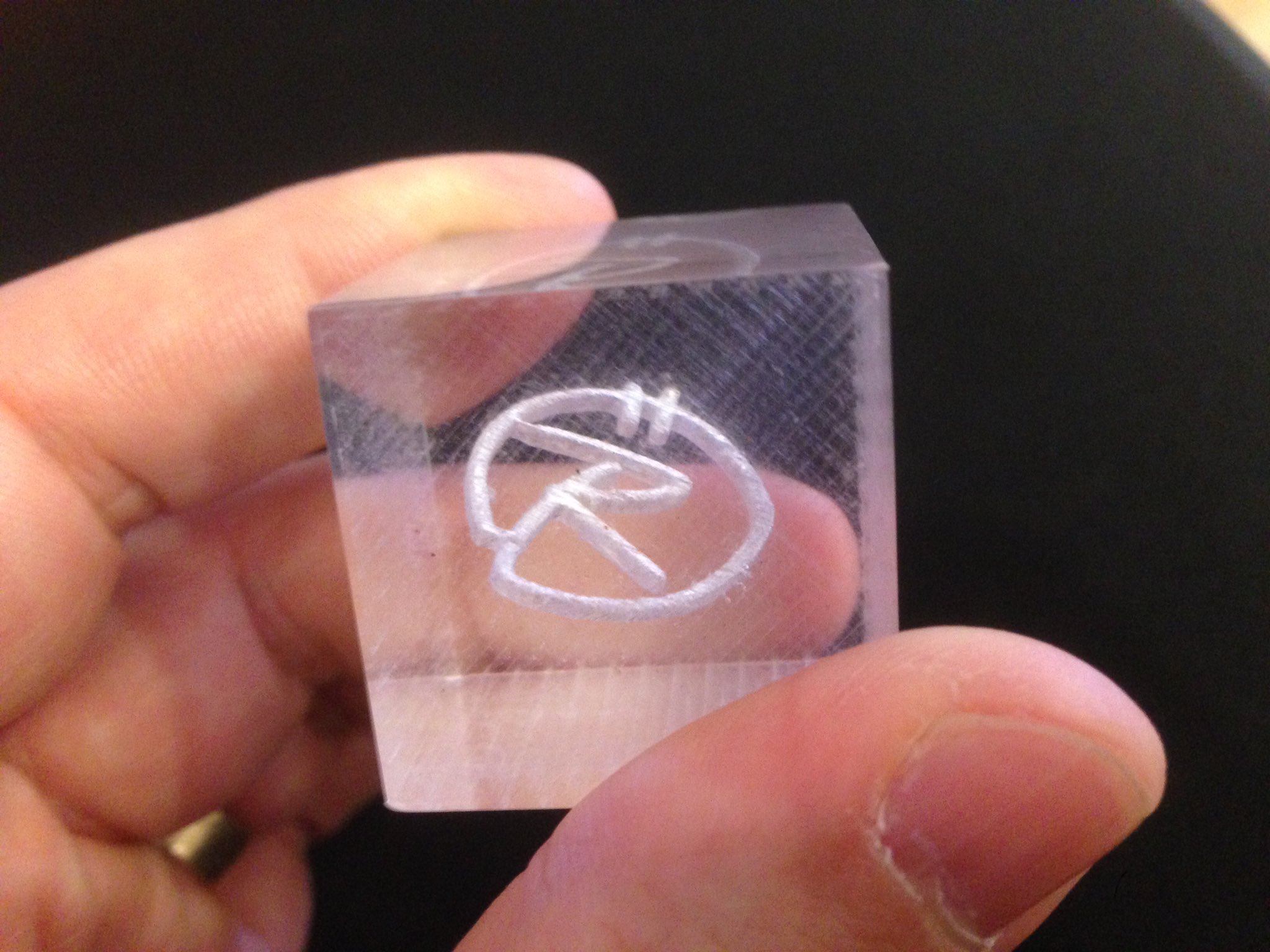

Philippe Chaumont PostĂ©(e) Juin 29, 2018 Partager PostĂ©(e) Juin 29, 2018 je cherche un PETG transparent, vraiment transparent  . j'ai vu ça : https://www.amazon.fr/FFF-world-transparent-performance-T-G/dp/B01DBU7E86/ref=cm_cr_arp_d_product_top?ie=UTF8 quelqu'un connait ? sinon autre choix possible ? Lien vers le commentaire Partager sur dâautres sites More sharing options...
thsrp PostĂ©(e) Juin 29, 2018 Partager PostĂ©(e) Juin 29, 2018 vu le prix au kilo sur Amazone , si tu veux le plus transparent possible prend du Formfutura HD glass , c'est une marque reconnue , attention comme tous les PETG il a tendance a "filer" il faudra faire des essais de tempĂ©ratures et de retract avec ta machine⊠sinon il est trĂšs simple a imprimer.. 1 Lien vers le commentaire Partager sur dâautres sites More sharing options...

rmlc460 PostĂ©(e) Septembre 29, 2018 Partager PostĂ©(e) Septembre 29, 2018 (modifiĂ©) Tiens, juste pour vous faire baver! Ya des mecs Ă qui tout rĂ©ussit, pas vrai? ImprimĂ© par Daniel NorĂ©e, un suĂ©dois un peu fou, sur une UM2, couches 0.05, vitesse lente, 260° Bon, mais c'est un vrai fou. La preuve, le truc que si tu essayes de le faire, chez toi, ça te fait juste un plat de spaghettis... ModifiĂ© (le) Septembre 29, 2018 par rmlc460 2 Lien vers le commentaire Partager sur dâautres sites More sharing options...
typpex PostĂ©(e) Septembre 30, 2018 Partager PostĂ©(e) Septembre 30, 2018 Effectivement, il y a de la maĂźtrise, que je n'ai pas Lien vers le commentaire Partager sur dâautres sites More sharing options...
Guillaume3D PostĂ©(e) Septembre 30, 2018 Partager PostĂ©(e) Septembre 30, 2018 Il y a 15 heures, rmlc460 a dit : Tiens, juste pour vous faire baver! Je sais que je suis un peu bĂȘte, mais il a tout imprimer ou juste le milieux ? Deux matiĂšre diffĂ©rente ou une seule ? Lien vers le commentaire Partager sur dâautres sites More sharing options...
rmlc460 PostĂ©(e) Septembre 30, 2018 Partager PostĂ©(e) Septembre 30, 2018 (modifiĂ©) Le cube est plein, 100% infill. C'est d'ailleurs pour ça que c'est transparent. Le motif du milieu, comme il dit, c'est juste de l'air. Du coup, par transparence, il y a plus de couches, d'oĂč l'impression du blanc... Au niveau modĂ©lisation, c'est pas trĂšs compliquĂ©. Mais pour la rĂ©alisation, c'est tout de mĂȘme chaud; tout simplement exceptionnel. Je ne sais pas s'il est vraiment de lui, ça me semble tout de mĂȘme difficile sur une UM2. MĂȘme avec une buse de 0.1, mĂȘme hyper rĂ©glĂ©e! Et j'ai aussi du mal Ă imaginer le Gcode pour le vase!!! C'est vrai que sur le papier, les spec du Formfutura font rĂȘver. Tu relĂšves le dĂ©fi, @Philippe Chaumont??? ModifiĂ© (le) Septembre 30, 2018 par rmlc460 2 Lien vers le commentaire Partager sur dâautres sites More sharing options...
Philippe Chaumont PostĂ©(e) Septembre 30, 2018 Auteur Partager PostĂ©(e) Septembre 30, 2018 Il y a 12 heures, rmlc460 a dit : Le cube est plein, 100% infill. C'est d'ailleurs pour ça que c'est transparent. Le motif du milieu, comme il dit, c'est juste de l'air. Du coup, par transparence, il y a plus de couches, d'oĂč l'impression du blanc... Au niveau modĂ©lisation, c'est pas trĂšs compliquĂ©. Mais pour la rĂ©alisation, c'est tout de mĂȘme chaud; tout simplement exceptionnel. Je ne sais pas s'il est vraiment de lui, ça me semble tout de mĂȘme difficile sur une UM2. MĂȘme avec une buse de 0.1, mĂȘme hyper rĂ©glĂ©e! Et j'ai aussi du mal Ă imaginer le Gcode pour le vase!!! C'est vrai que sur le papier, les spec du Formfutura font rĂȘver. Tu relĂšves le dĂ©fi, @Philippe Chaumont??? heu....  Philippe Lien vers le commentaire Partager sur dâautres sites More sharing options...
