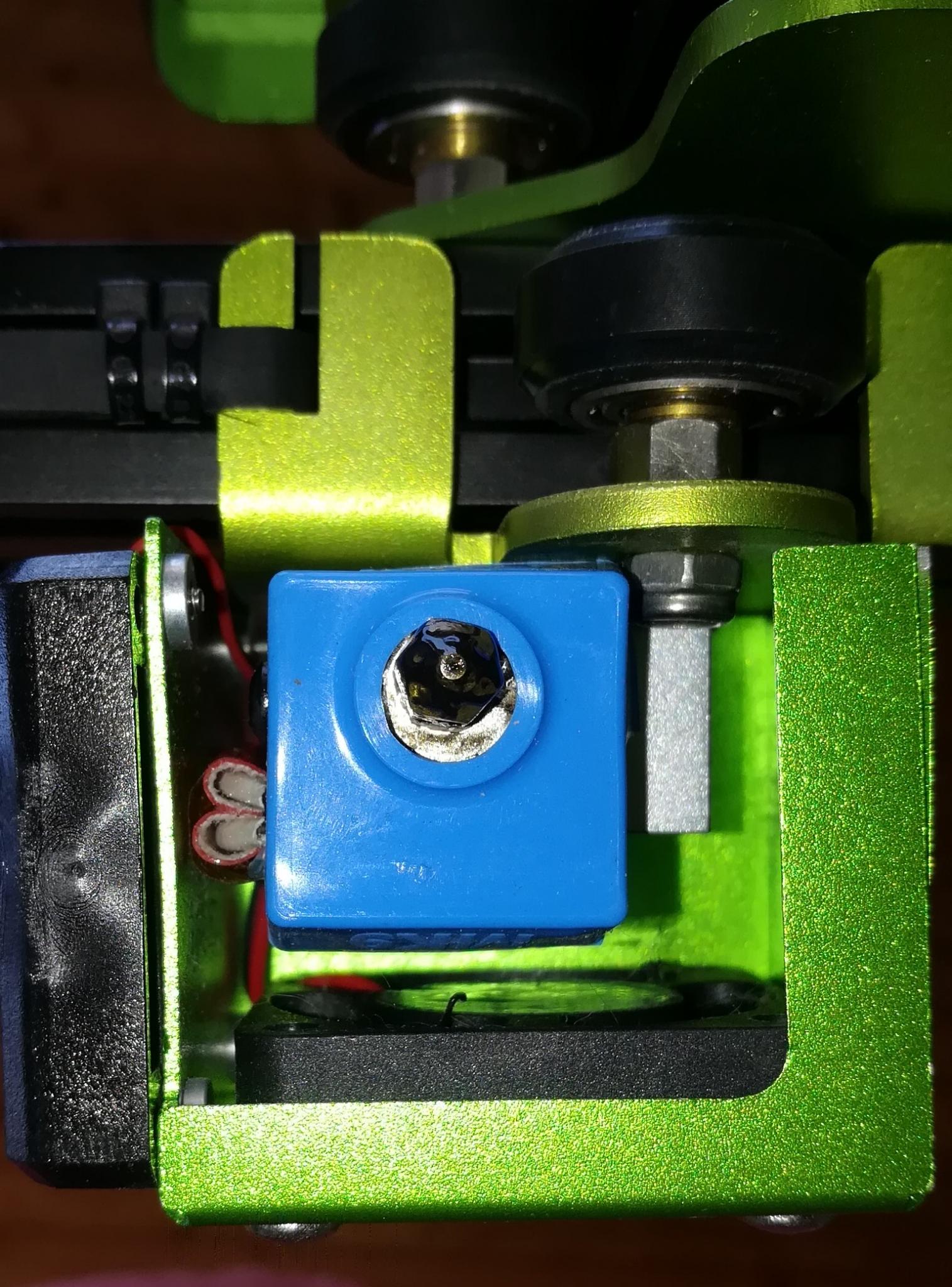

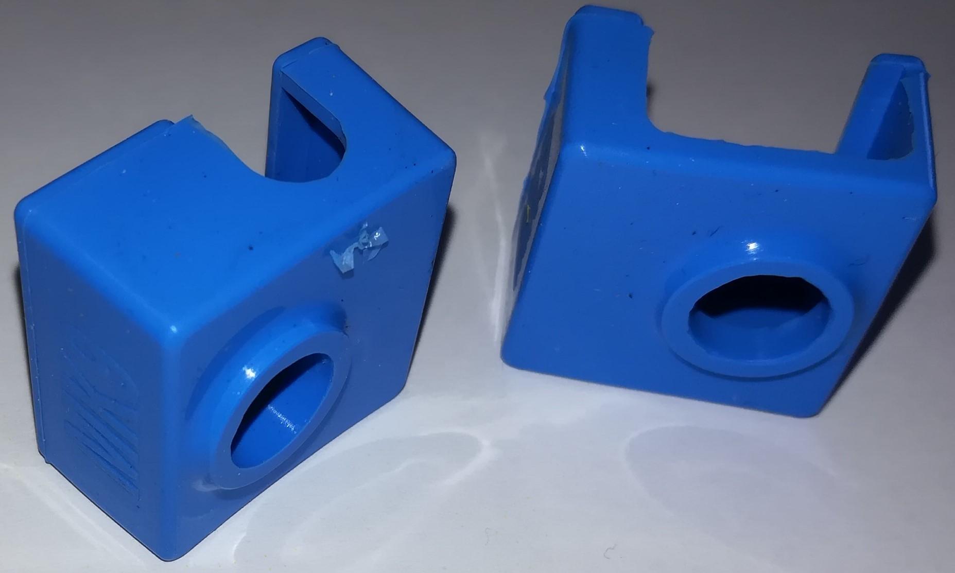

Chris1886 Posté(e) Juillet 5, 2018 Partager Posté(e) Juillet 5, 2018 (modifié) Salut, il y a bien 3 chaussettes vides dans le paquet livré. La photo sur Aliexpress montre effectivement l'une des chaussette avec le bloc de chauffe, mais sans sa buse. Les photos que j'ai mis, montre la chaussette que j'ai installé et les 2 autres qui ne sont là uniquement que comme futures pièce de rechange. Pour la mettre en place, il n'y a rien à demonter, il suffit de l'enfiler comme une "chaussette" autour du bloc de chauffe. C'est difficile de comparer avec le coton ou rien, mais je pense qu'elle fait bien le boulot (isoler le bloc de chauffe de la ventilation) et lorsque je devrai demonter la buse (pour reparation, nettoyage...) ça sera plus facile qu'avec le coton Modifié (le) Juillet 5, 2018 par Chris1886 Lien vers le commentaire Partager sur d’autres sites More sharing options...

Bunta Posté(e) Septembre 21, 2018 Partager Posté(e) Septembre 21, 2018 J'ai les chaussettes et je ne le regrette pas, facile a mettre et a enlever pour faire l'entretien. Elle protege bien de la chaleur, mon pet fang ne bronche pas meme avec une buse a 235°, il est fait en PLA. Lien vers le commentaire Partager sur d’autres sites More sharing options...
